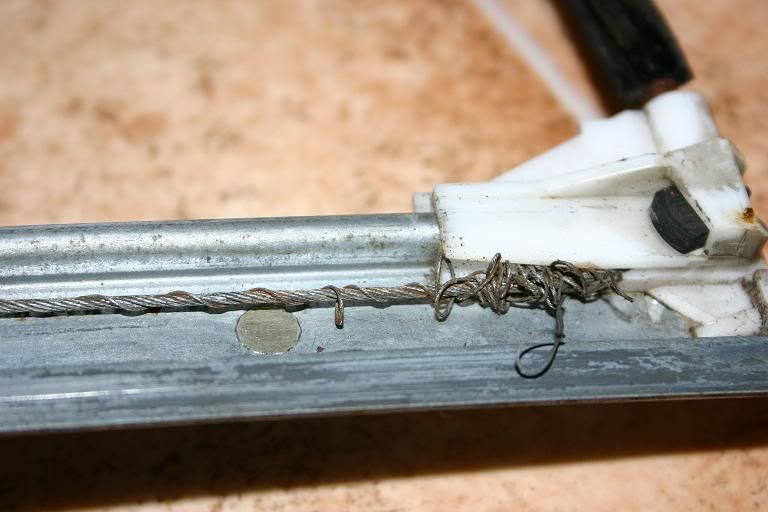

salut a tous !
bon ben avec ses 4ans 1/2 et 120000km, ma lag vient de me peter un cable.... :D
euh je parles du cable du leve vitre conducteur !
bon voici quelques photos du sinistre...
http://i163.photobucket.com/albums/t306/rickfr/IMG_2000.jpg
http://i163.photobucket.com/albums/t306/rickfr/IMG_1994.jpg
bon ben je cours chez mon revendeur de cycle... :D et je vous ferai quelques photos de la reparation... si j'y arrives.. :twisted:

bon apres beaucoup de tentatives de réparation de mon leve vitre, j'ai enfin reussi :twisted:
déja moi j'ai tester avec un cable de frein de velo, mais le cable est trop rigide et déraille sans arret...
du coup j'ai mis un cable de dérailleur...ben bingo ca déraille plus :D
j'ai aussi cassé le support bleu qui support la vitre... mais cassé pour cassé, j'ai fais un gros bricolage...et ca a l'air de tenir...
je vous metterai quelques photos du principe.. mais ayant recommencé a peu prés 20 fois la manip demontage reparation remontage test...ben les photos correspondent pas exactement a ce qui est remonté..
je vous metterai ca cet apres midi.
