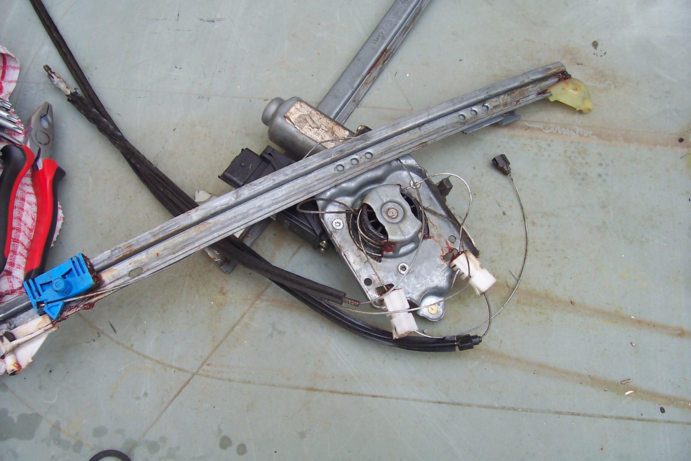

Du coup démontage pour voir l'étendu des dégâts: un câble rouillé et complètement effiloché ( 2 demis-câbles du coup. )
Donc réparation avec un câble de dérailleur + un domino modifié (j'ai viré la parie en plastic pour garder que la partie "serre câble" ) + recollage de certains embouts en plastiques + graissage.
Tout remarche impec'
Mais seulement une semaine
Un grognement puis le moteur qui tourne ds le vide puis plus rien.

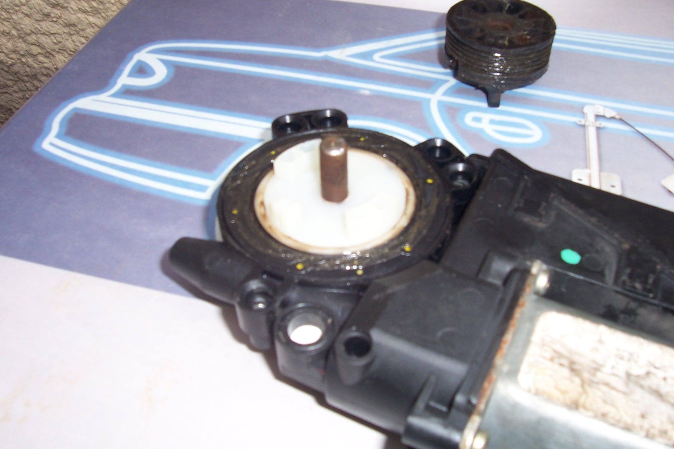

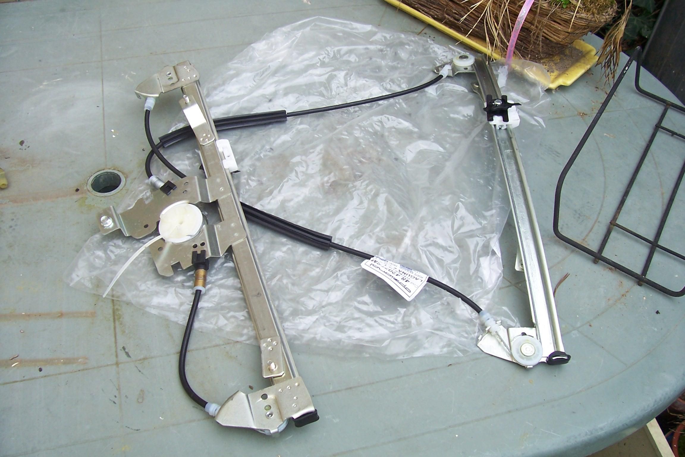

Comme tout le mécanisme était dans un triste état j'en ai acheté un sur eBay , 96.11€ ( c'est précis) reçu 2 ou 3 jours après
Redémontage (fastoche maintenant) : en fait c'était le serre câble qui avait lâché ( pas assez serré? )
Voila le nouveau:
Voila l'ancien:

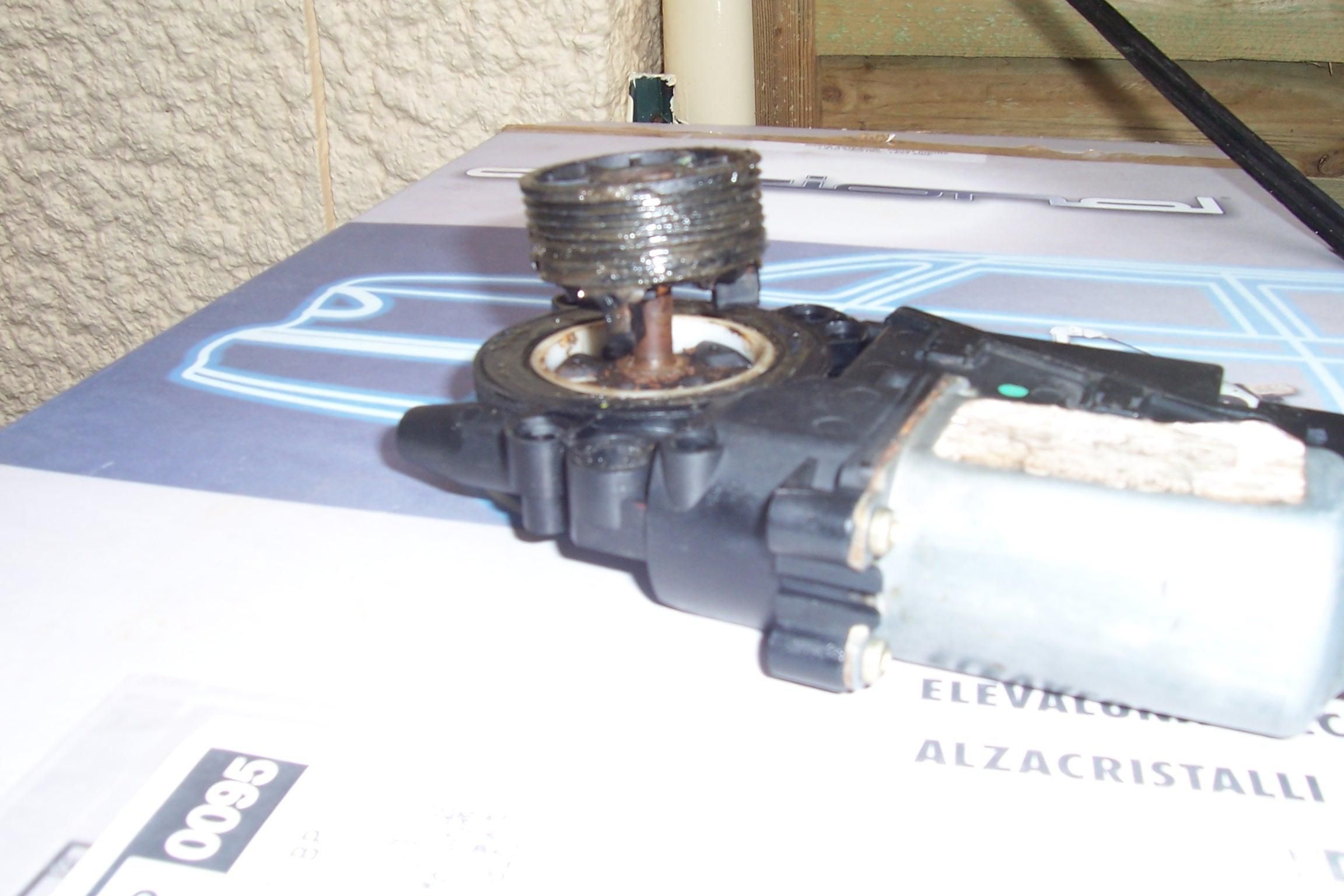

Démontage de l'ancien:
Les 3 vis plus la poulie (suffit de tirer dessus)

Faut pas oublier de retirer ce petit guide pour le transport, sinon on croit que l'axe du moteur ne rentre pas ds le nouveau mécanisme.
Plus fixation des trois vis du moteur.
Le câble du nouveau est nettement plus gros que l'ancien, ^m si la taille ne fait pas tout (j'en vois plusieurs qui sourient, car ça les arrange bien ) ça à l'air costaud. On verra bien à l'usage...
Branchement pour un petit essai pour voir si ça marche.
Remontage de l'ensemble ds la portière, no problemo, tout tombe en face, y a juste un boulon qui est remplacé par une vis. Pourquoi pas.
C'est ^m plus facile à monter que celui d'origine, car il est difficile à retirer et encore plus à repositionner sur la partie haute.

j'ai une petite question, grâce à vous j'ai réussi à démonter le système de vitres électrique conté conducteur, pensant que c'était le câble qui avait cassé.
Mais je me suis aperçu, qu'en fait c'est un des deux petit rectangles bleu où viennent s'enficher les câbles qui est cassé (c'est le gauche lorqu'on est face à la portière).
Mais évidemment chez Renault, il ne vende que le bloc complet. Je voudrai donc savoir si quelqu'un du forum qui aurait déjà changé le système, aurai un de ses vieux rectangles.
Ou si il y a un endroit où on peut acheter le petit rectangle bleu seul !!!
Sinon connaissez-vous un bon site pour acheter un mécanisme complet sans le moteur??
Merci, d'avance pour votre aide, et longue vie au forum.
après quelques heures de lutte acharnée, j'ai enfin remplacer mon mécanisme de lève vitre. (j'avais oublie de declipser la vitre du mécanisme donc forcement ça marche moins bien).
je pense que si je n'avais pas fait cette erreur en 1h/1h30, c'était fait.c'est finalement assez simple a faire.
@leufeuf: j'ai essaye de declipser les rectangles bleus malheureusement le premier a casse et je pense que ce sera pareil si je tente sur le second.désolé.

Bonjour, sur direct piéces auto,qui est aussi présent sur Ebay.Ils vendent le mécanisme seul ,sans le moteur pour 59,90 euros?Quelqu'un a t'il déja essayé ce site .Le probléme survenant aujourd hui sur mon initiale je m'interesse a ce sujet (1er probléme en 8 ans) J'ai vu aussi pour le remplacement du cable.Merci
Re,il y a aussi sur Ebay,un kit de réparation complet(3 cables,guides,poulie pour 7,90 euros.
Je profite de ton info pour participer un peu au forum que je lis toujours avec plaisir, mais bon...
J'ai commandé ce kit le 1er février, et je l'ai reçu samedi 13, avec un cachet de la poste de départ du 2/02. Sérieux le gars, comme son délai annoncé de 2 semaines.
Les pièces sont conformes, la gaine plastique de cable est différente, lisse et pas en "étoile", les longueurs sont identiques, et donc tout s'adapte et fonctionne à merveille.
Bonjour ,cables remplacé le kit est nickel.J' en ai profité pour faire les quatres portes(graissage)L'avant droit n'est pas abimé un peu marron sans plus.A l'arriére c'est comme neuf.Le plus embétant est le clipsage des panneaux !

Moi j'ai un soucis avec le moteur. Le câble lui est nikel.
J'ai démonté le panneau car mon lève vitre ne fonctionnait plus du tout.
Après avoir démonter le mécanisme, le moteur fait une rotation d'1/4 de tour uniquement avec peu de force.
Je me demande donc si cela provient bien du moteur ou est-ce un autre problème (électrique général) ?
Merci de me dire si certains d'entre vous ont rencontré le problème

j'ai acheter ça sur Ebay 15€ (j'espère le recevoir bientôt)
j'ai peur de ne pas savoir retendre les câbles, avez vous des astuces? est ce que cet opération est simple?
Ce kit fonctionne trés bien,il n'y a pas de méthodes particuliéres, cependant les cables sont trés tendu.Il y a plusieurs crans sur les piéces blanches pour régler la tension .Pour reclipser le panneau de porte l'idéal est de retirer les parties qui restent sur la porte et les remettre sur le panneau avant remontage.Pour ce faire j'ai utilisé un bout de tuyau cuivre 8/10 écrassé a 6mm de forme ovale.Un seul clips n'est pas retirable ,c'est celui a hauteur de la serrure,aprés le remontage va tout seul.Pense a graisser les cables .
j'ai réussi a ré assembler le kit lève vitre avec mes nouveaux câbles. c'était galère de mettre les nouveau câbles tellement ils étaient tendu. je l'ai tester sans l'installer avec la vitre et ça avait l'air de fonctionner. je n'ai plus cas graisser tout ça et le réinstaller dans ma portière.
si cela marche j'aurai économiser plus de 300€ ^_^
