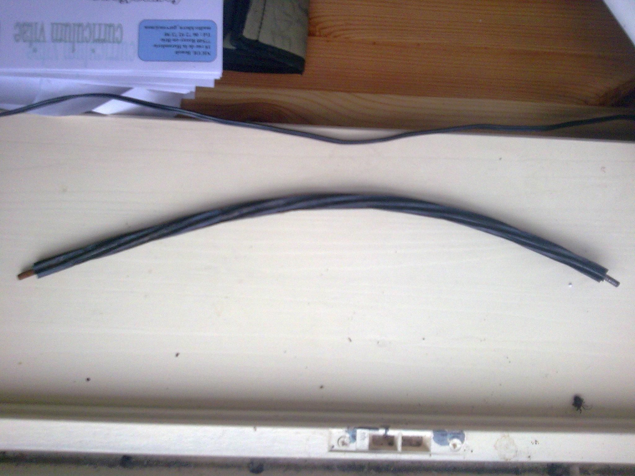

après avoir démonter ma portière, une pièce m'est restée dans la main, enfin, visiblement, elle a pas eu besoin de moi.
je vous pose donc les images de la pièce en question et j'aimerai savoir si je peux peux faire une réparation maison ou si je dois m'acquitter du forfait 300 € pose comprise.
la vue d'ensemble de la bête qui m'est resté entre les doigts

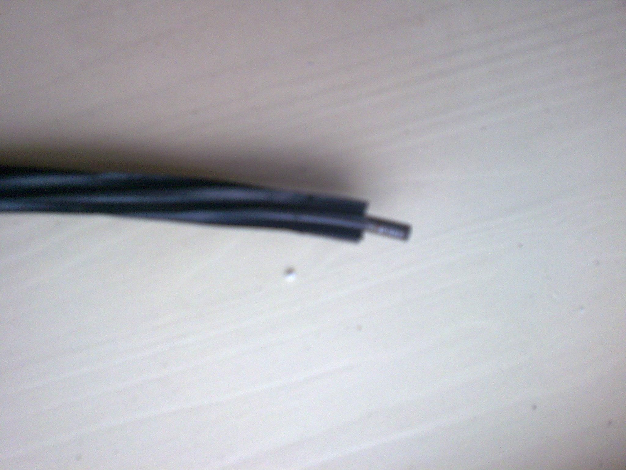

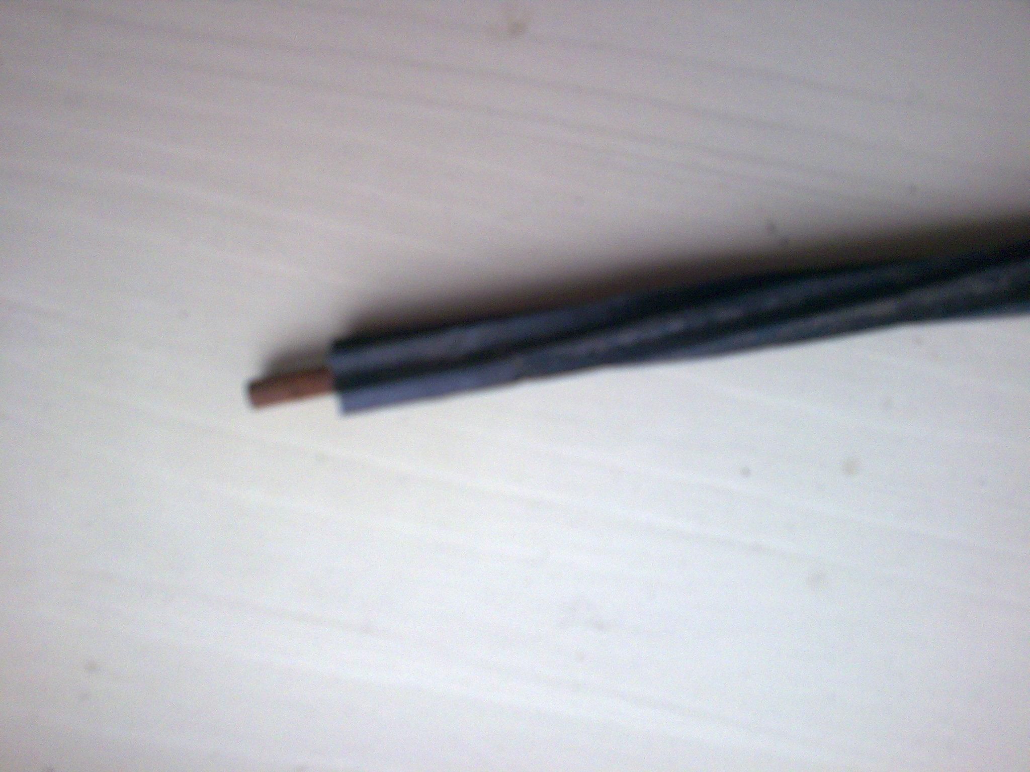

le bout sain avec un petouilloux et un ressort (j'ai perdu le petouilloux durant la bataille.)
visiblement le bout qui a lâché pour cause de corrosion.

le truc est que, j'ai juste démonter les caches, j'ai vu un câble qui trainait, je l'ai pris, il est venu.j'ai pas chercher plus loin.
ça que j'aimerai savoir c'est si c'est réparable par des mains pas trop expertes et comment; ou si je dois faire une provision en vue d'une réparation ultérieur (ma vitre reste fermée malgré les nombreux dos d'âne que je prend chaque jour, mais c'est pas pratique pour fumer).

Je pense qu'il y a un moyen de réparer, mais avant il faut tout démonter. Après tu avise en fonction du défaut, moi a la base c'est la pièce blanche qui est encastrée dans le bloc métalique où est fixé le moteur qui etait usée et ne tenait pu. le cable qui t'es resté dans les mains était donc libre dans la portière.
Cause : le cable s'est longtemps enroulé un peu n'importe comment sur la poulie (poulie usée) le moteur forceai pour descendre ou monter la vitre a cause de ce cable qui avais tendance a faire n'importe quoi (donc moteur probablement fatigué) au final le cable s'est bloqué et a tirer trop for sur les pièces bleue ou sont fixés la vitre et les cable et l'a cassé. Au final après bidouille (pendant 2 jours....) j'ai pu faire marcher le système (bon ok il a re-sauter car j'avais mal remis mes joints et du coup en remontant la vitre a tellement forcé que le cable à sauté!
Au finla cela ne vaux pas le coup car le système aurai re-cassé plus tard et quand on vois la merde que c'est à remonté la garniture de porte autant ne le faire qu'une fois.
D'ailleurs ds ton cas monte le toi meme ca te coutera moins cher, le plus compliqué la dedans c'est le démontage/remontage de garniture (d'ailleur la mienne est mal remise et du coup j'me pèle les miches!!!)

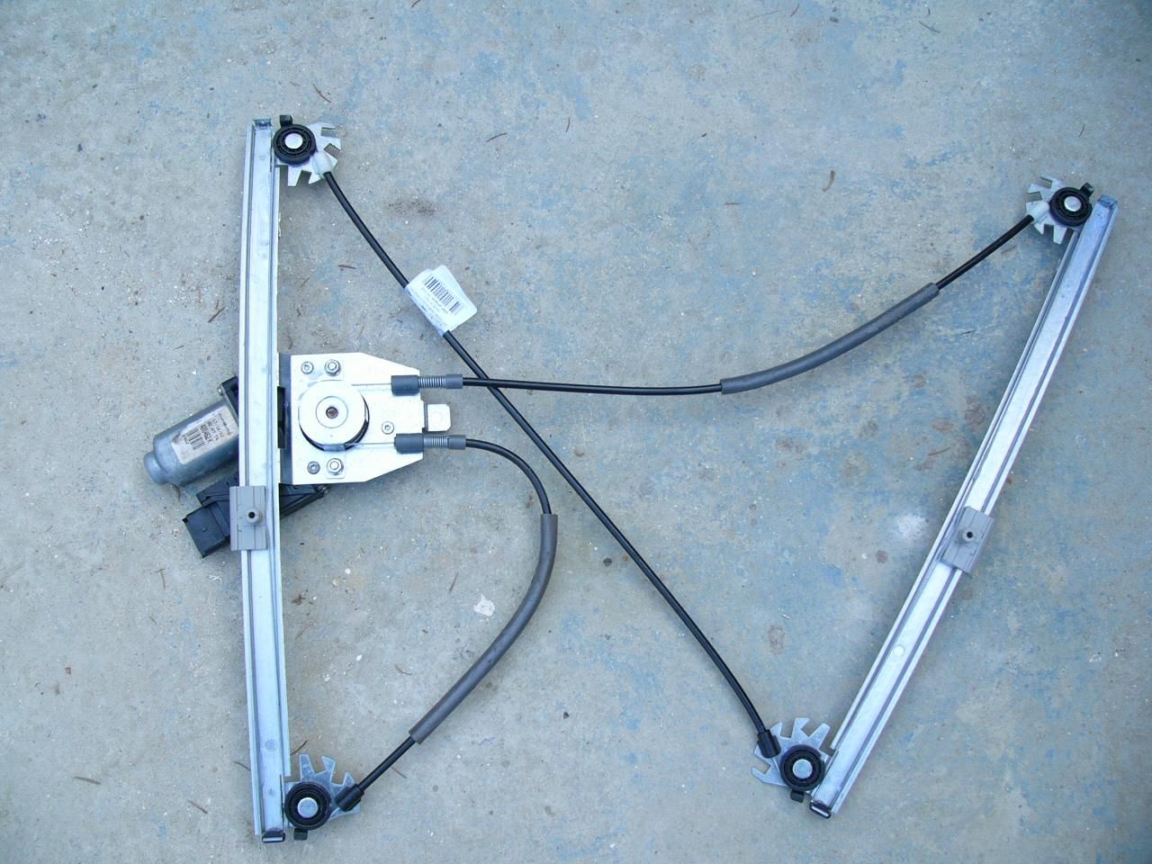

Bonjour à tous, je fais désormais partie de ceux à qui le lève-vitre conducteur coince :cry: .
Après avoir bataillé avec Renault et avoir entendu "ca fait partie de lusure normale" :-/ : à quand un entretien régulier avec changement des mécanismes de vitres ???
Le devis de 300€ par Renault ne me satisfaisant pas, j'ai commandé un mécanisme seul (cf. http://www.oscaro.com/fiche.asp?ID_OSC_LEVELS=730&ID_..ID_ARTICLES=1776531)
Dommage que Renault ne vende pas cette pièce finalement moins onéreuse que l'ensemble complet.
J'attends de le recevoir et de le monter pour vous dire ma satisfaction

apparement le lien marche pas, voilà la réf VALEO : 850594
Futur : KOLEOS II 2.0 DCI 175 INITIALE PARIS 4X4 X-TRONIC Blanc univers - sept 2017
KOLEOS Privilege 2.0 dCi 175 ch - Gris songe : quel confort !
ex Laguna II Estate Dynamique 1,9 dCi (120 ch / 270 Nm) - Silverstone 17" - Gris Agathe - novembre 2002
Voilà ca fonctionne ! :)
Aujourdhui j'ai pu monter le mécanisme de remplacement fourni par Valeo, il est entièrement compatible avec l'origine. Cette solution permet de changer le mécanisme seul (90,90 € livré en 48h) au lieu de l'ensemble avec moteur (264€ chez rono).
Le nouveau mécanisme avec l'ancien moteur :
La référence du mécanisme seul :

alors là, un très grand bravo :crazy:
je pense que ton expérience fera économiser beaucoup de blé à d'autres forumeurs
excellent ! :cool2:
j'aime le travail bien fait
