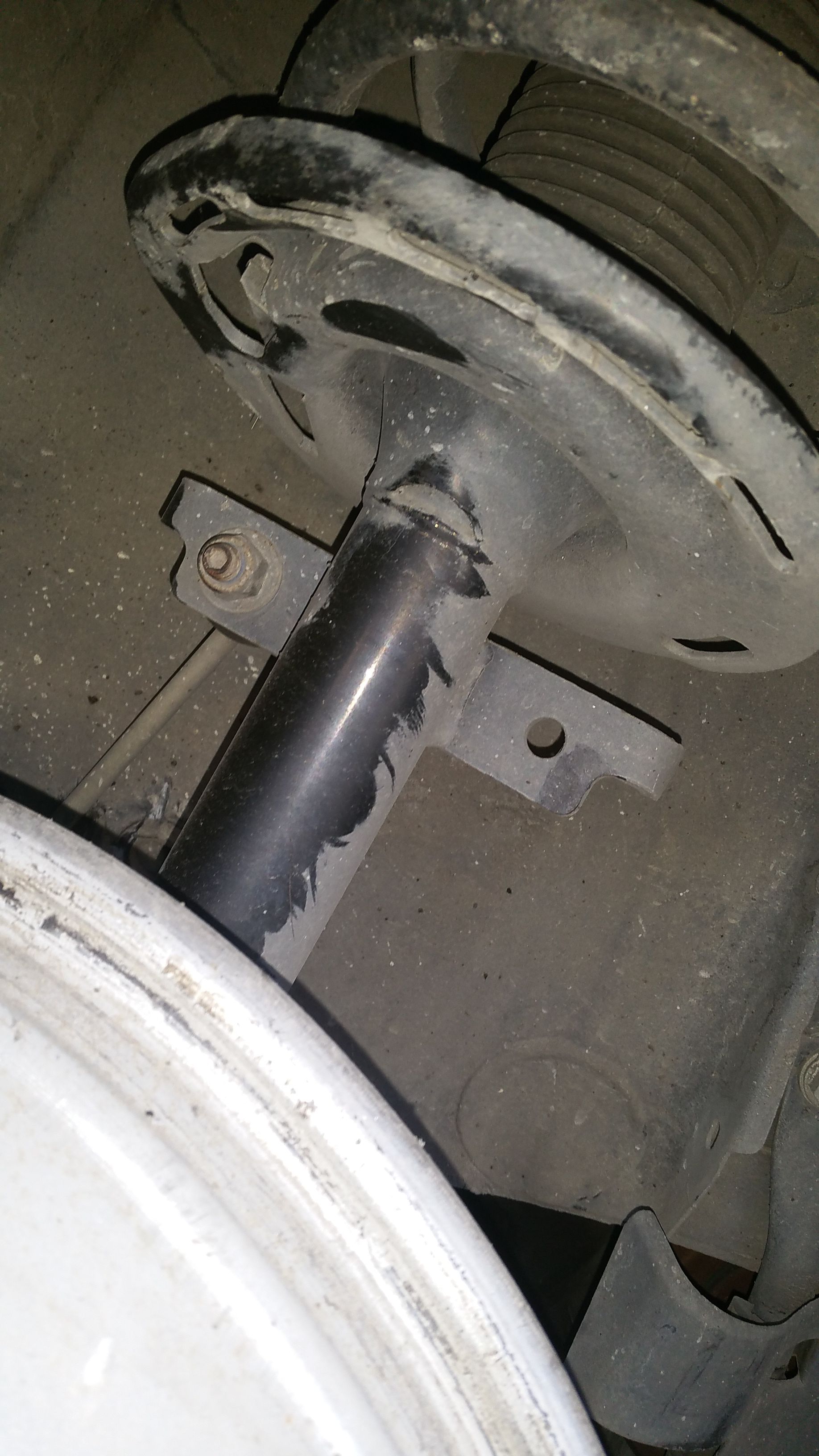

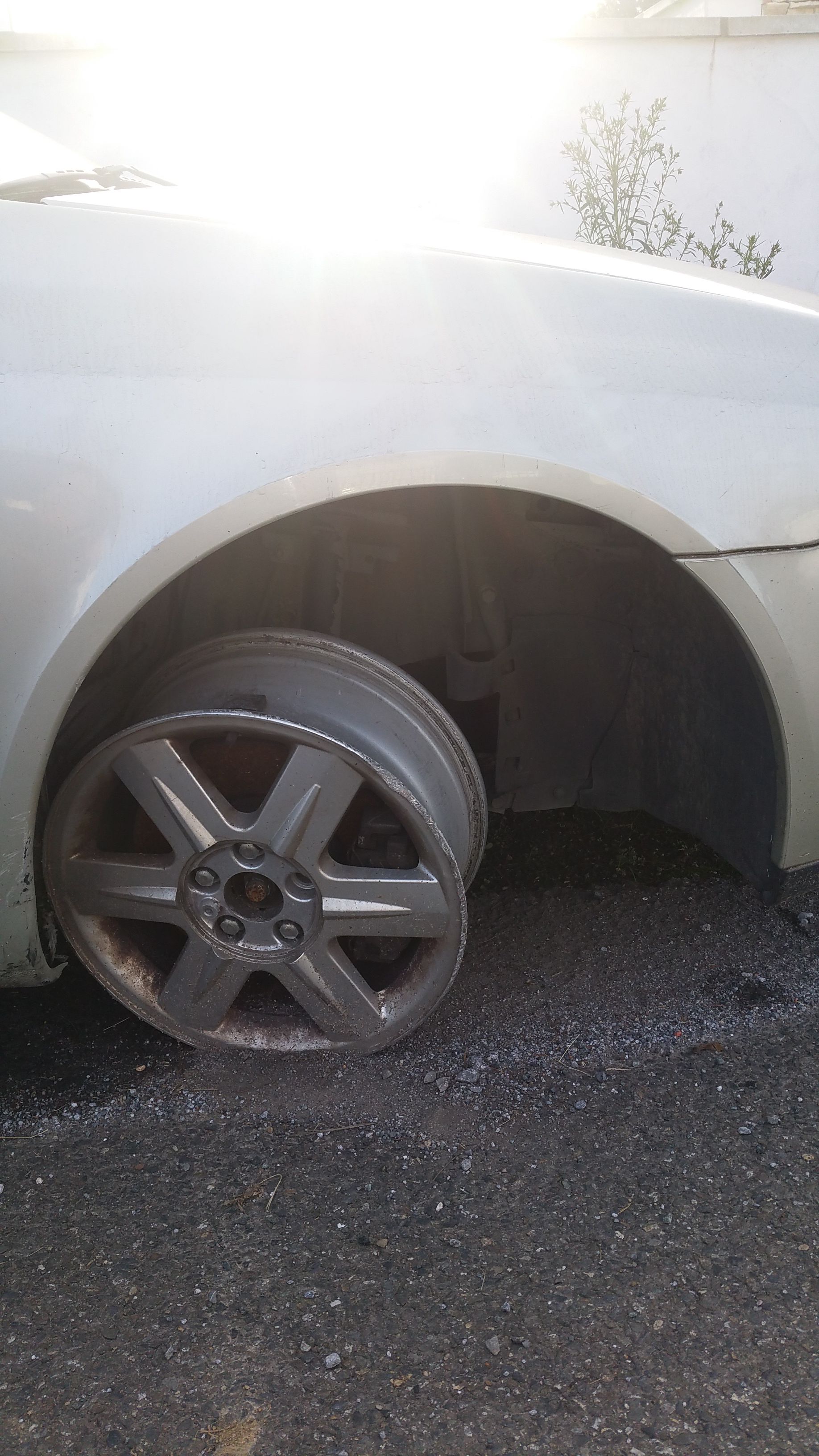

Je viens vers vous pour avoir quelques renseignements au niveau des réparations à faire après avoir percuté un trottoir roue avant droite.
Le modèle: Laguna 2 estate DCI 1.9 110cv (break) de 2003.
Un garagiste, après l'avoir regardée RAPIDEMENT sans la mettre sur le pont, me dit que tout le demi train avant droit est à refaire, mais que la crémaillère est intacte.
Sauf qu'il n'a pas le temps de s'en occuper étant déborder, et ça fait déjà 4/5mois que le véhicule moisi au bord de la route, je suis donc obligé de trouver une autre solution.

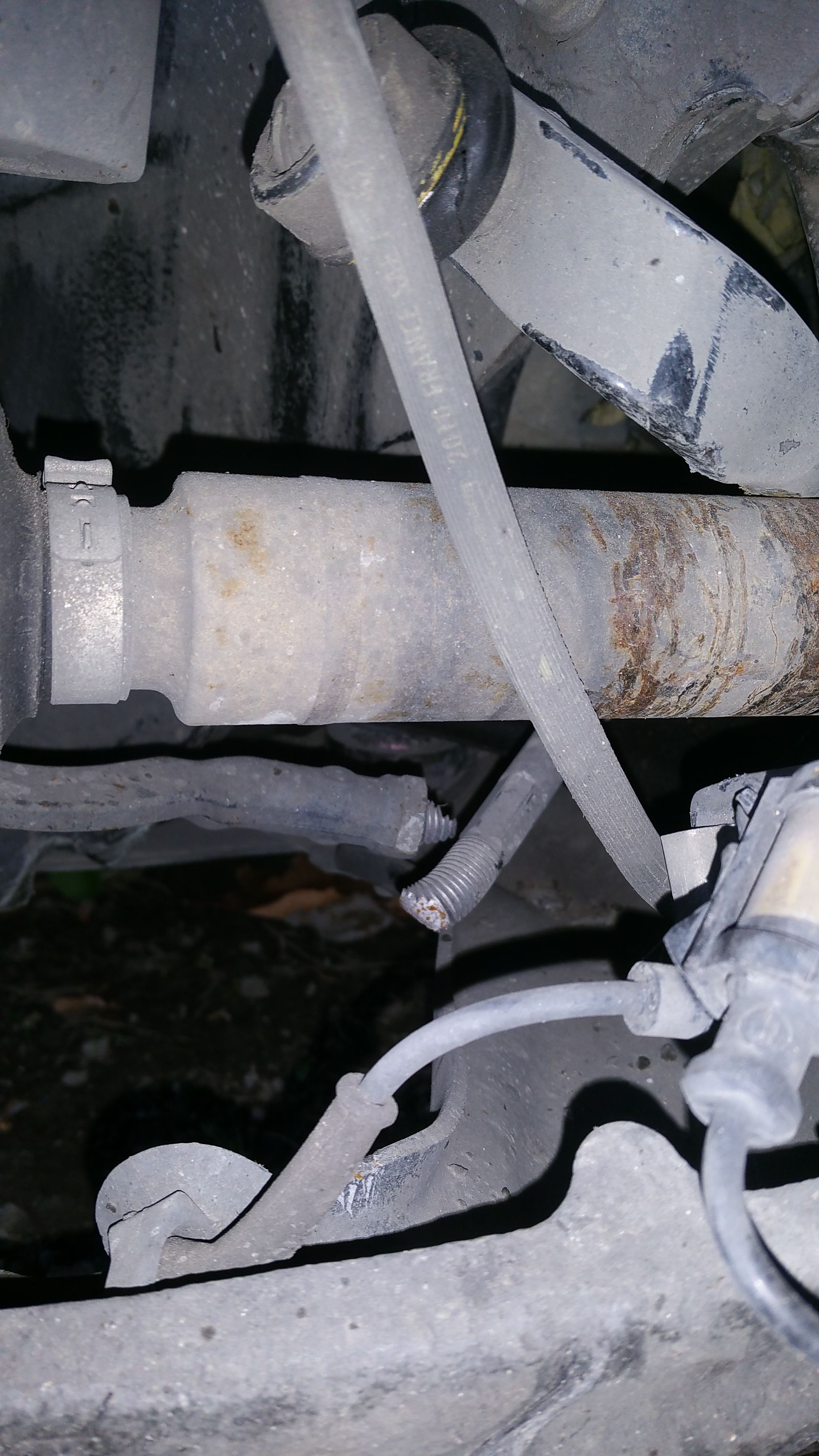

Je n'y connais pas grand chose mais je voudrai savoir quelles pourraient etre les différentes pièces à changer, ainsi qu'une fourchette de prix qu'un garagiste pourrait me prendre pour la remettre en état avec des pièces d'occasion. Je pense déjà à: triangle, berceau, demi train, amortisseur (jambe de force fendue)...
Je vais ajouter quelques photos pour que vous puissiez visualiser un peu mieux la situation.[/img]
Merci de votre aide,
Jonah

Qu'est ce qui lui est arrivée à ta voiture pour qu'elle se retrouve sans pneu ?
Un peu d'historique nous permettrait d'y voir un peu plus clair sur ce qu'il faudrait faire...

Vu l état de la rotule de direction je suis surpris que La jante ne sois pas plus abîmer
Plus d info sur le choc serais bien venu comme le dis J2C vitesse quel piece à taper le trottoir ( jante berceau )

Par contre dire que la direction n a rien ?? Je partirais pas la biellette a fait fusible mais à quel point ?
Combien de km à la voiture ? Les vitesse passe t elle encore bien? Carle cardan a pus abîmer la boite de vitesse
Difficile de faire un diagnostic sur tout ce qui a pu être endommagé comme ça. Vu l'état de la jante , il semble que ça a tapé assez fort et que notre ami ai continué de rouler après coup. Néanmoins, je doute un peu qu'une réparation + remorquage ne coûte pas plus cher que la valeur du véhicule :ko:

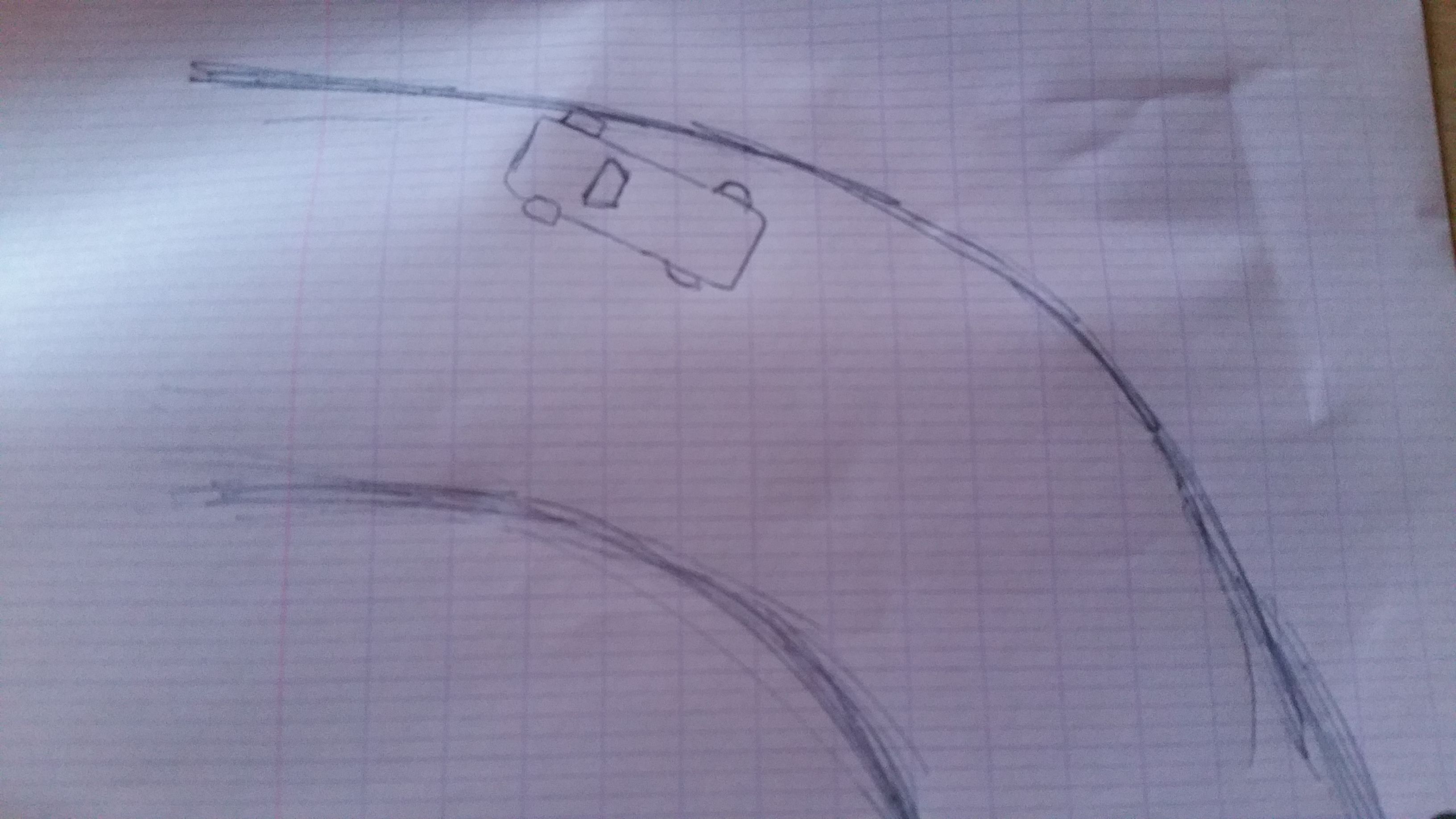

J'ai bien percuté un trottoir avec la roue avant droite, je dirai aux alentours de 40kmh. Je l'ai presque percuté de "côté"... mmh comment dire, presque parallèle au trottoir puisque j'ai tapé roue avant puis roue arrière. (voir petit schéma dans le message suivant)
Pour l'histoire du pneu c'est simple, disons que sur le moment j'avais pas les yeux en face des trou et j'ai cru possible de remplacer la roue par celle de secours... évidemment la roue de secours gonflée était impossible à mettre en place vu que tout est décalé contre la carosserie.
Sauf que le dépanneur ne pouvait pas remorquer la voiture sans remettre de roue. Donc pour ne pas galérer il a d'abord enlevé le pneu crevé/déchiré de la jante avant de la remettre en place sans pneu.
