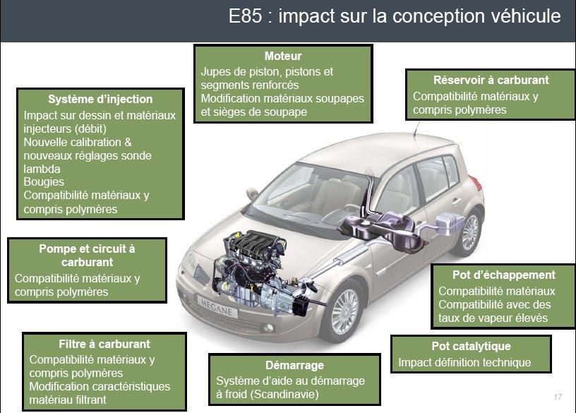

Donc rouler avec un flex fuel juste en ayant monté un boitier additionnel ne vaut pas le coup!?! :pense:
Risque de casse d organe(s) moteur et pièces inadaptées pour rouler avec ce type de carburant..... :eh:
C'est en tout cas le point de vue des contructeurs.
Et bossant pour Renault, c'est un point de vue que je partage à titre perso pour la durée de vie de mon moteur et al sécurité de ma petite famille (même si je recherche activement en interne les infos jusqu'à quel pourcentage d'éthanol je pourrais monter sans risque dans ma Laguna II :mrgreen: )

Sinon quels sont les organes qui peuvent avoir eu une usure prématurée due a l utilisation de ce carburant???
Soupapes, joints de queues de soupapes,etc.....?????
c'est pas récent ça et j'ai déjà du le mettre quelque part :
Merci pour l info! :wink:
