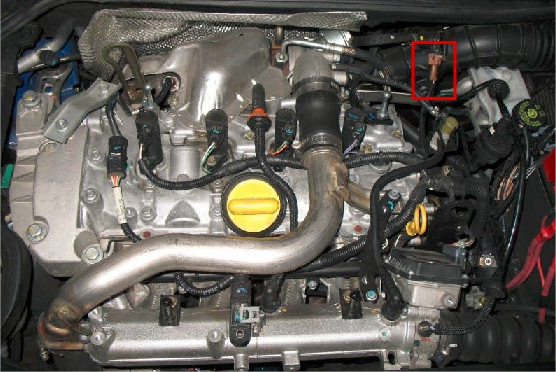

Pour la sonde de température d'air j'ai quelques photos en pièces jointe, si tu as une valise avec tableaux, tu peux directement voir la valeur donné pour la température ambiante (si la tempé est de 20° et qu'il fait 20° ça t'éviteras un démontage :lol2: ) Sinon démontage puis nettoyage (petit coup de GO puis Nettoyant freins/contact) et mesure, si valeurs données en RTA concordante, remontage...
Dans tout les cas, il faut voir en premier lieu les bougies, puis si rien d'anormal capteur PMH, puis si toujours rien, sonde de tempé en dernier (car les symptômes d'une sonde HS ne sont pas vraiment les mêmes que ceux que tu décris mais cela reste une possibilité)
