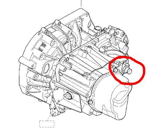

tu peux peut-être le voir en passant par dessous la voiture... en enlevant ton carter (en plastique maintenant)
ben pour le carter en plastique le gars m'avais donné celui d'une megane alors tu vois , toujours en tole :roll:
bon pour revenir a cette panne ,
comme patrick plus ma dit plus haut les feux de recul , j'ai dis oui ca marche !!
ben non sa marche pas ni les radar de recul qui sont surement pris dessus ,
alors sa viendrais de la le débrayage pour démarré ,
et ou se trouve cette sonde ou capteur , a+ louis
Message Mer 25 Sep, 2013 10:09
:D
merci rpm91 pour la photo :wink:
reste avoir si il y a 2 ou 3 fils

voila j'ai recut mon contacteur de feu de recul ,
faut il vidanger pour le changer ou bien faire un appoint apres changement :idea:
merci pour la réponse car je le change demain !
a+ louis :D
Pas besoin de vidanger
au fait c'est quoi comme motorisation ?,car ca depend de la boite qui est avec.
Le contacteur sur la mienne (f5r) est sur le dessus,meme pas d'ecoulement a prevoir

bon vu le beau temp je viens de le changer avec appoint d'huile de boite
et j'ai récupéré toutes mes fonctions ,
feu de recul - radar M/A - et surtout ne plus d'ébrayer pour la demaré ,
merci a vous tous a+ louis
