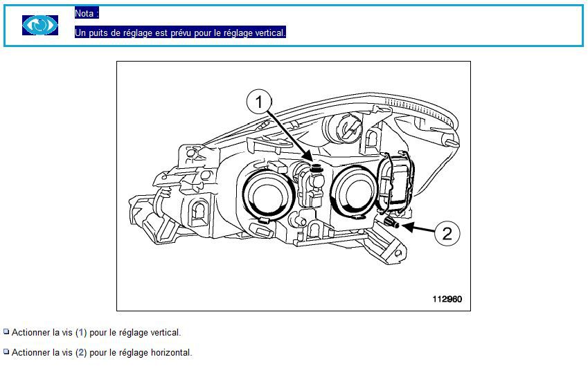

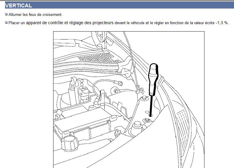

Message Mar 03 Mar, 2015 16:03
Tu peux régler l'assiette des Xénons, mais aucune idée si c'est suffisant pour basculer de DàD à DàG (RHD to LHD)
