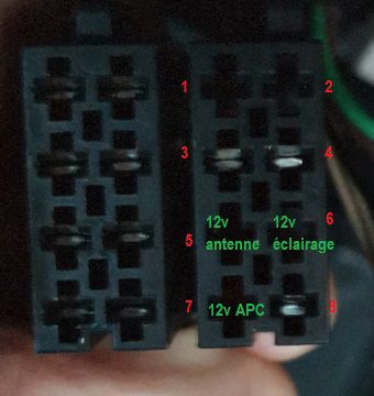

Hello,
Le poste pioneer ne s'allume pas.
Mais je pense que c'est parce que les PIN de connexion ne sont pas au même endroit.
http://pix.toile-libre.org/upload/img/1576401691.png
http://pix.toile-libre.org/upload/img/1576401744.png
Et là comme je ne m'y connais pas du tout en câblage audio, je ne sais pas comment faire pour que les deux ports soient compatibles.
Quelqu'un a une idée, une piste?
merci.
JC
ça ne peut pas fonctionner, le connecteur ISO du véhicule n'a pas la connectique habituelle (voir positions sur la photo):
Il n'y a que le mute (en 3), le 12v permanent (en 4) et la masse (en 8).
Le système audio d'origine ne serait pas multiplexé par hasard ?
Si ça se trouve c'est le bus Can qui pilote l'autoradio... :pense:

Regardes le connecteur ISO coté faisceau véhicule (photo du bas), ou est-ce que tu vois des broches toi en position 5, 6 et 7 ?
Il n'y en a pas.
A gauche on a bien les 8 cosses pour l'ISO des HPs mais à droite il n'y a des cosses qu'en 3, 4 et 8.

c'est pour cette raison que je m'interroge sur l'installation d'origine de cette Laguna 3... :pense:
J'ai eu à démonter un système Tomtom et le système audio sur un Scenic 3 de 2008 ou 2009, et là pareil, les infos après contact et éclairage nuit n'étaient pas en liaison filaire mais transmises par le bus Can véhicule...
C'est quoi comme installation d'origine sur la Laguna ?

Bonsoir,
si ça avait été un vrai électricien il n'aurait pas procéder ainsi.
Le fil rouge c'est le 12v permanent pour conserver les réglages audio et les stations préréglées en mémoire.
Le fil jaune doit être lui câblé sur un 12v après contact pour éviter justement que l'autoradio soit sous tension de façon continue.

Bonjour "j2c",
l'UCH ne craint rien dans ce cas-ci.
Je vois ce que le soit-disant électricien a fait.
Vu qu'il n'y a pas de fil 12v après contact en position N°7 du connecteur ISO coté faisceau véhicule mais uniquement un 12v permanent en position N°4, il a "shunté" les fils rouge et jaune sur le connecteur ISO coté autoradio pour que celui-ci s'allume.
Ce n'est pas une façon de procéder pour un professionnel, là-dessus je suis d'accord.
Il suffit de trouver un 12v après contact suffisamment calibré pour alimenter l'autoradio (ou créer une ligne à partir de la boite à fusibles).
Là le travail aurait été sérieux.
