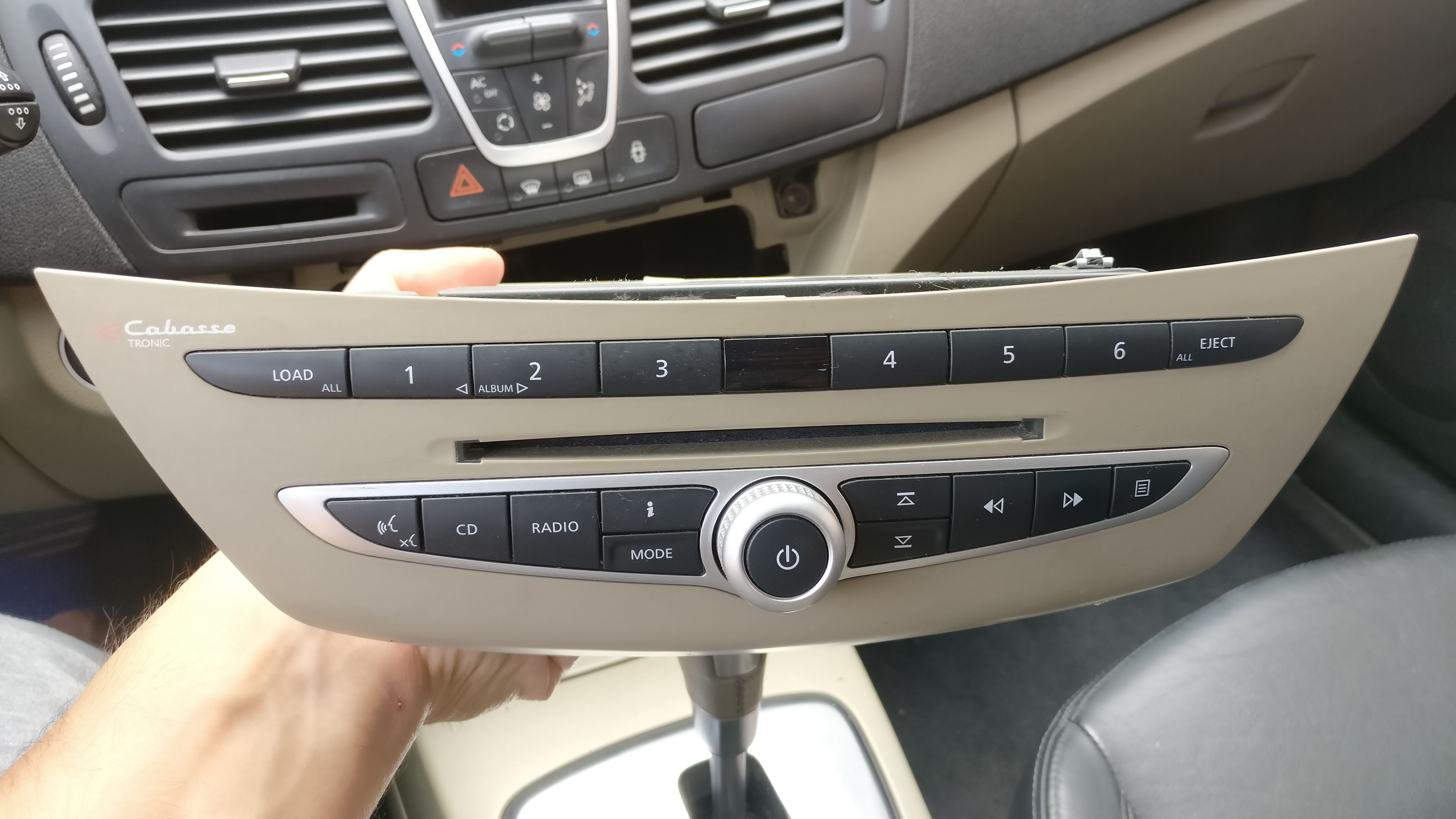

Ma poupée est équipée d'un GPS avec lecteur DVD dans la boîte à gants, d'un chargeur Cabasse Tronic 6 CD en façade.

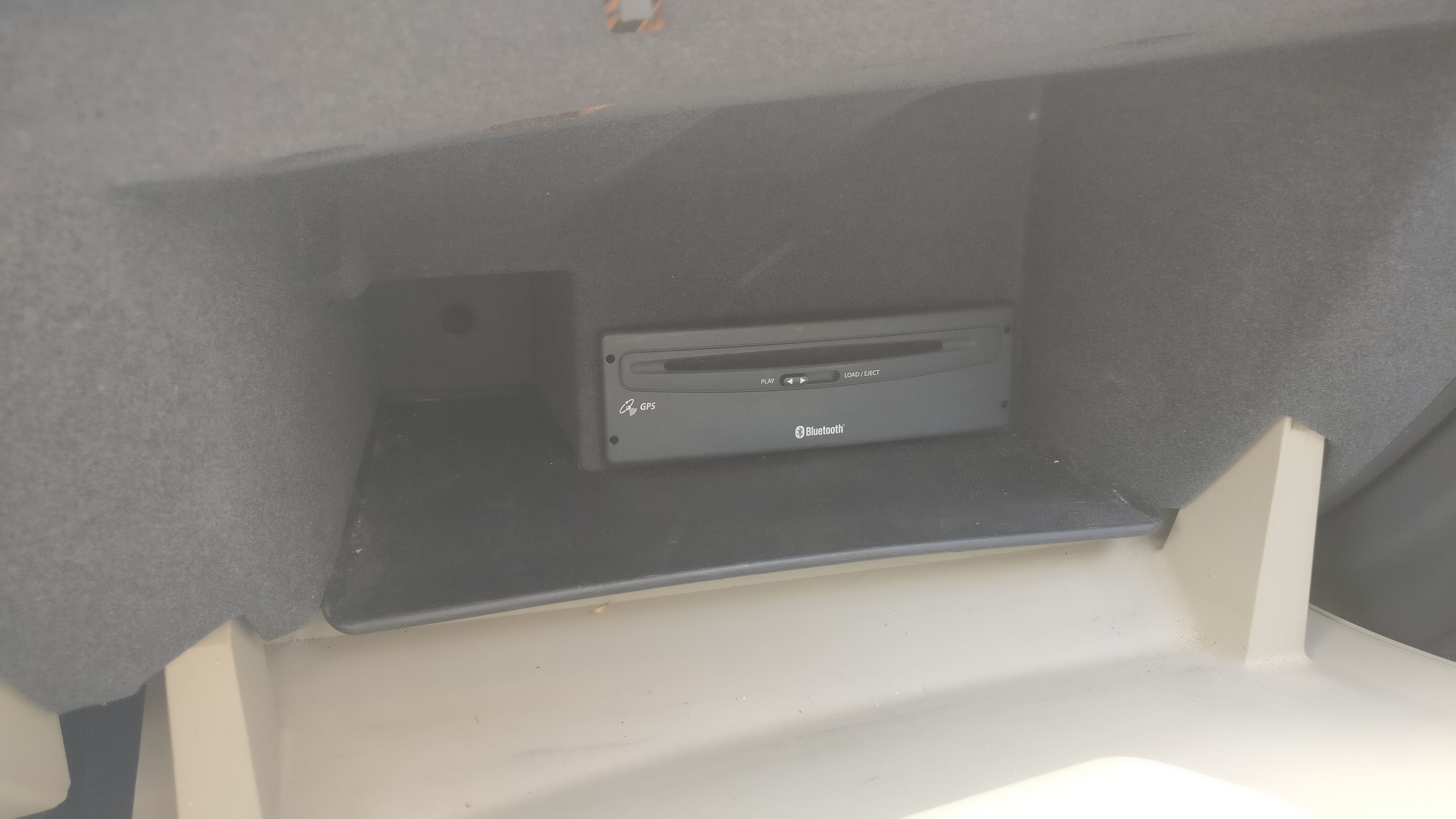

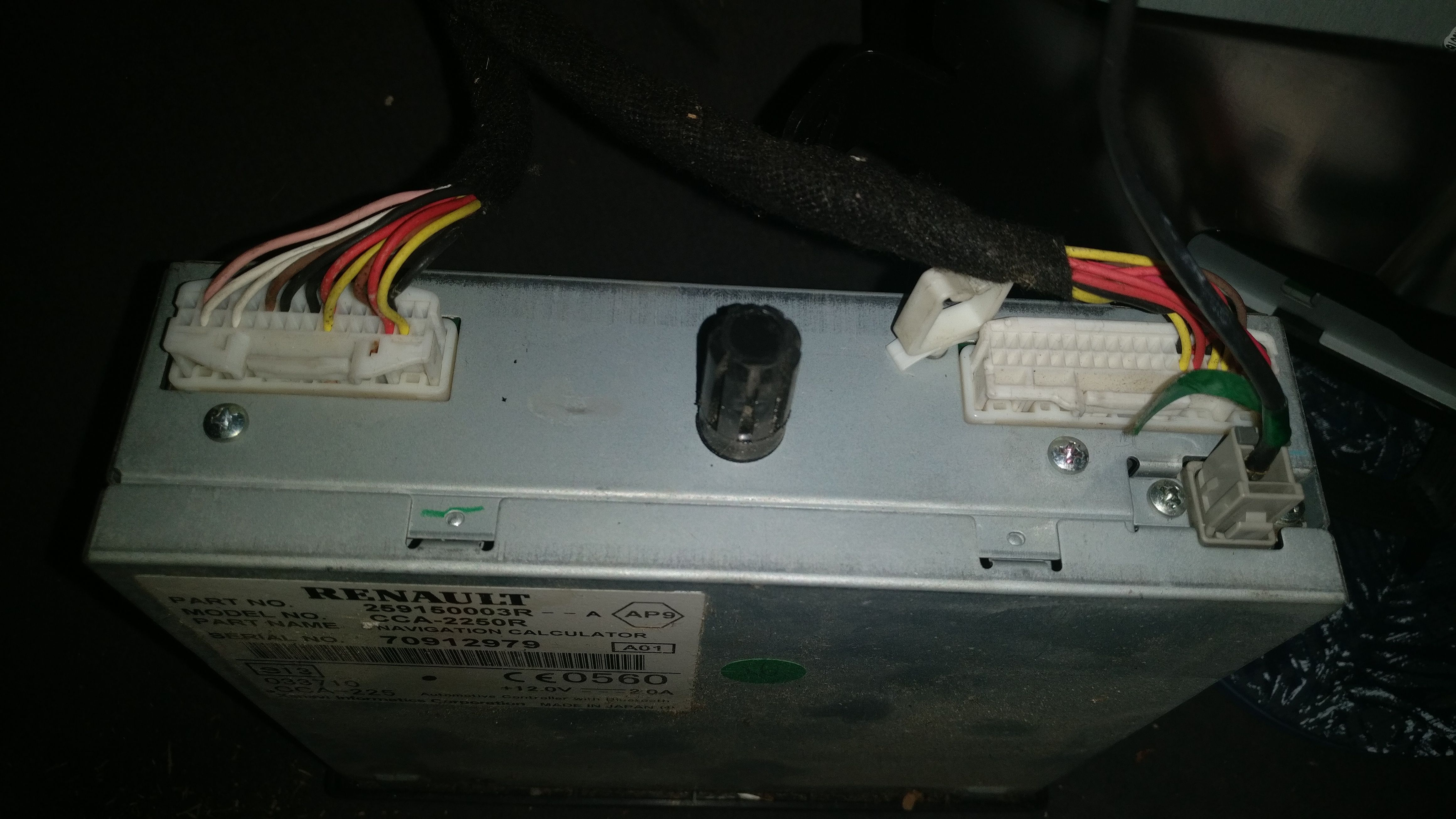

Derrière le lecteur DVD de la boîte à gants se trouve un ampli, je viens juste de démonter la boîte à gants.
(Je tiens à préciser que je ne suis pas très formé sur tout ce qui est branchements voiture et c'était même une première pour moi de démonter quoi que ce soit sur une voiture).
Si vous me parlez d'ampli Denon/Onkyo ça ira, mais les amplis voiture si je fais ça seul je n'arriverait à rien, c'est pourquoi je requiert votre aide.
1ère question :

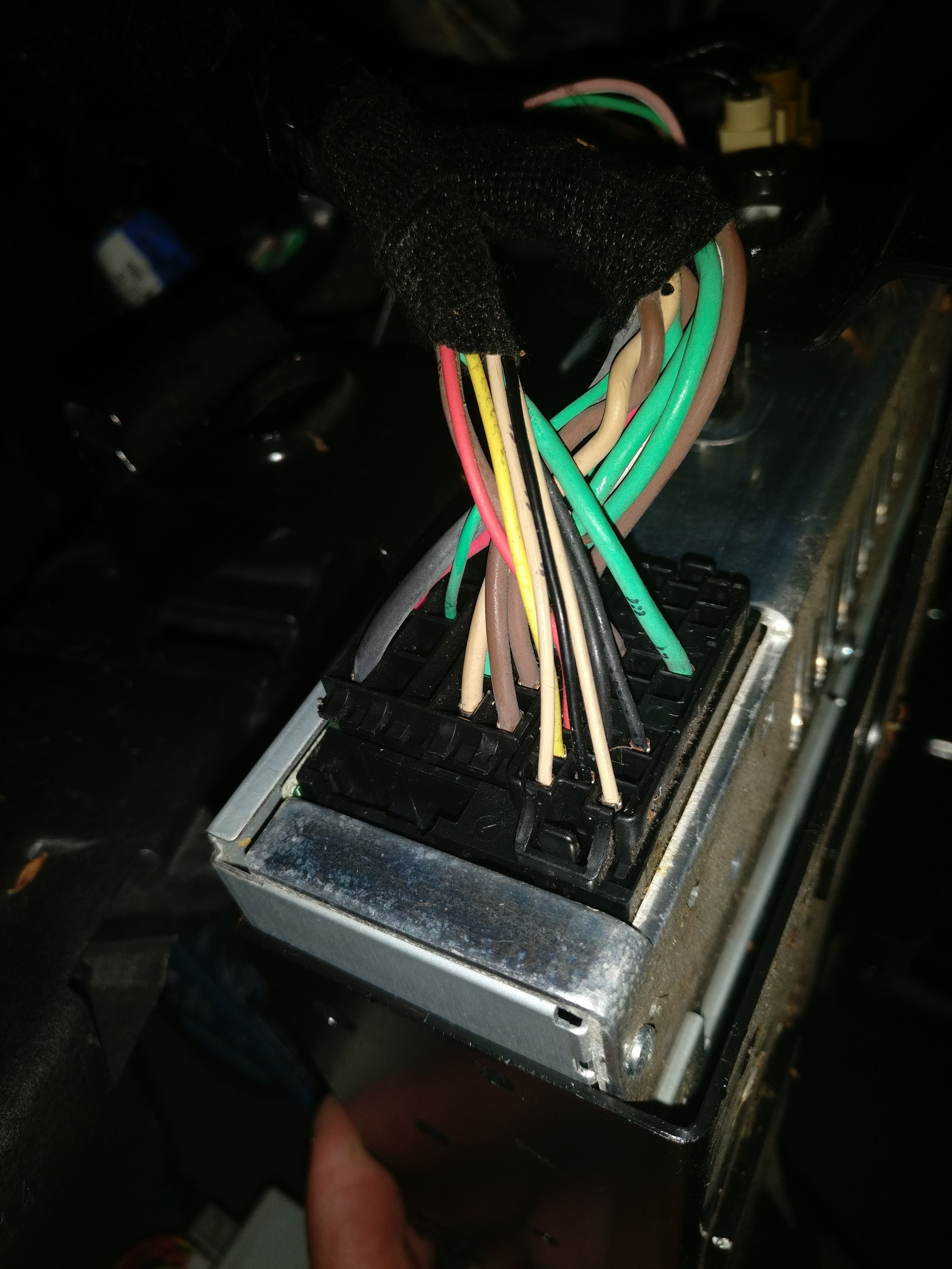

- Comment puis-je brancher, sur l'ampli se trouvant derrière la boîte à gants, un câble qui me permette d'avoir un jack d'entrée audio (mâle ou femelle peu importe) sur lequel je pourrais connecter mon smartphone ?
Voici les images :

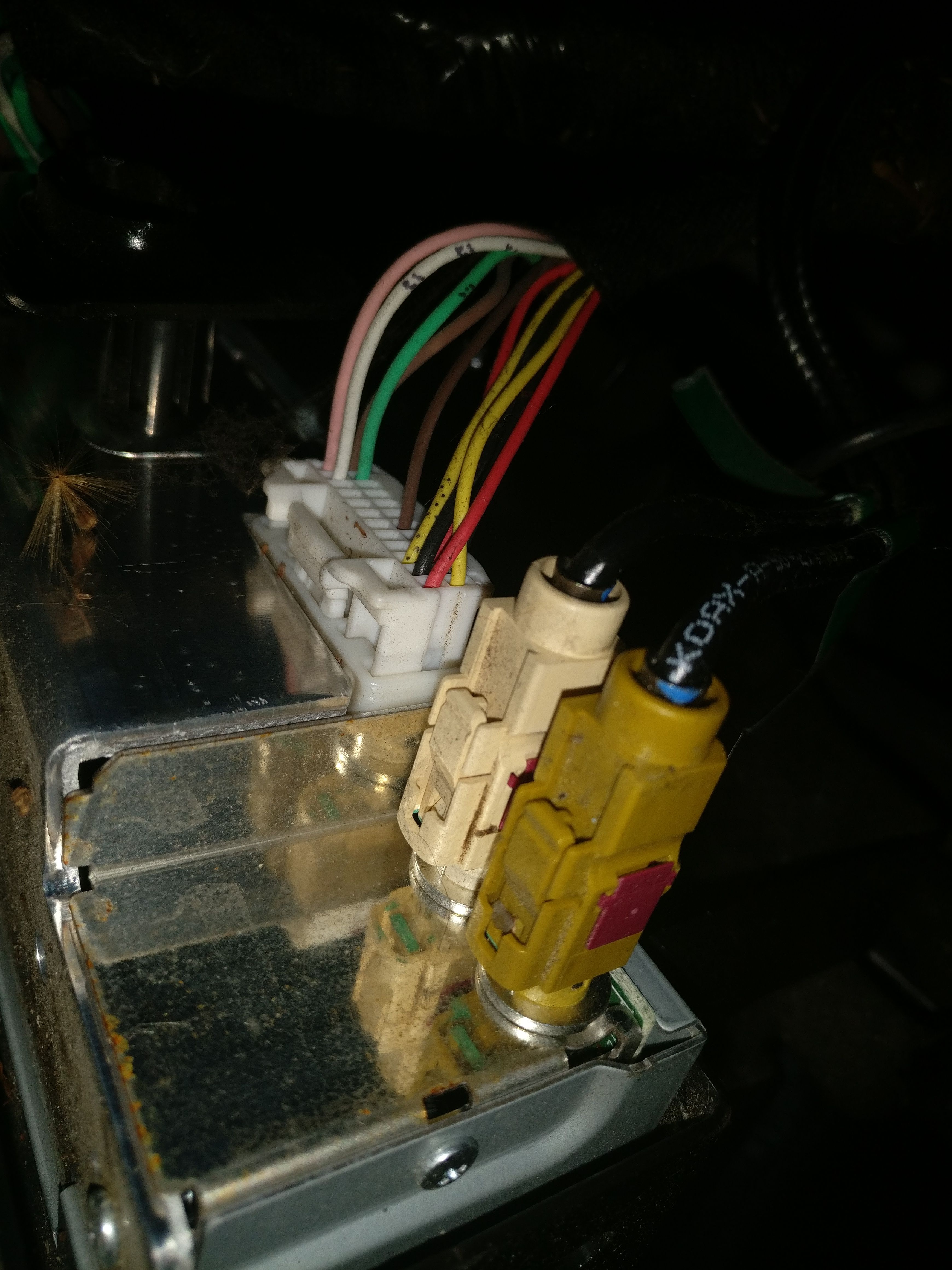

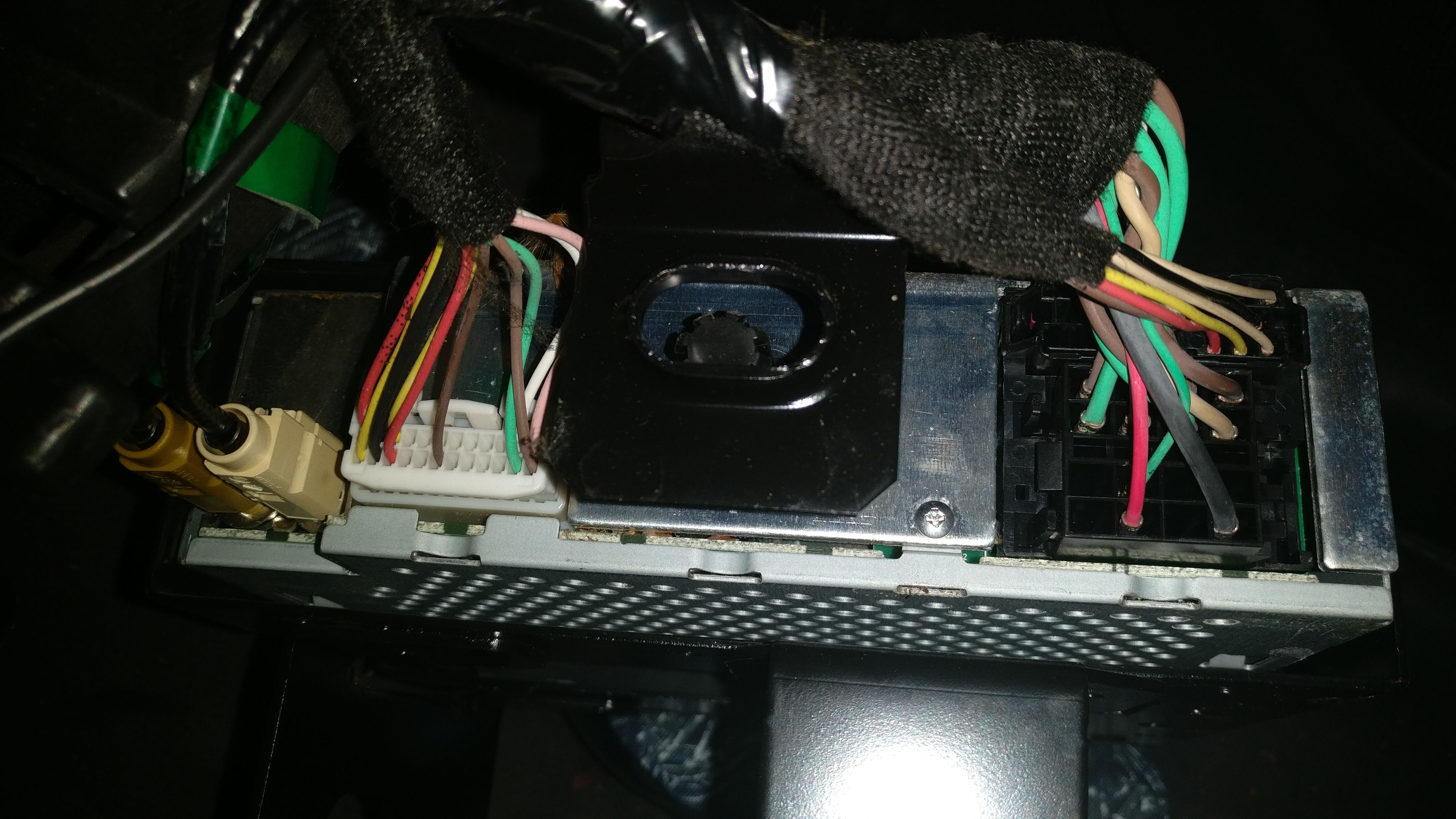

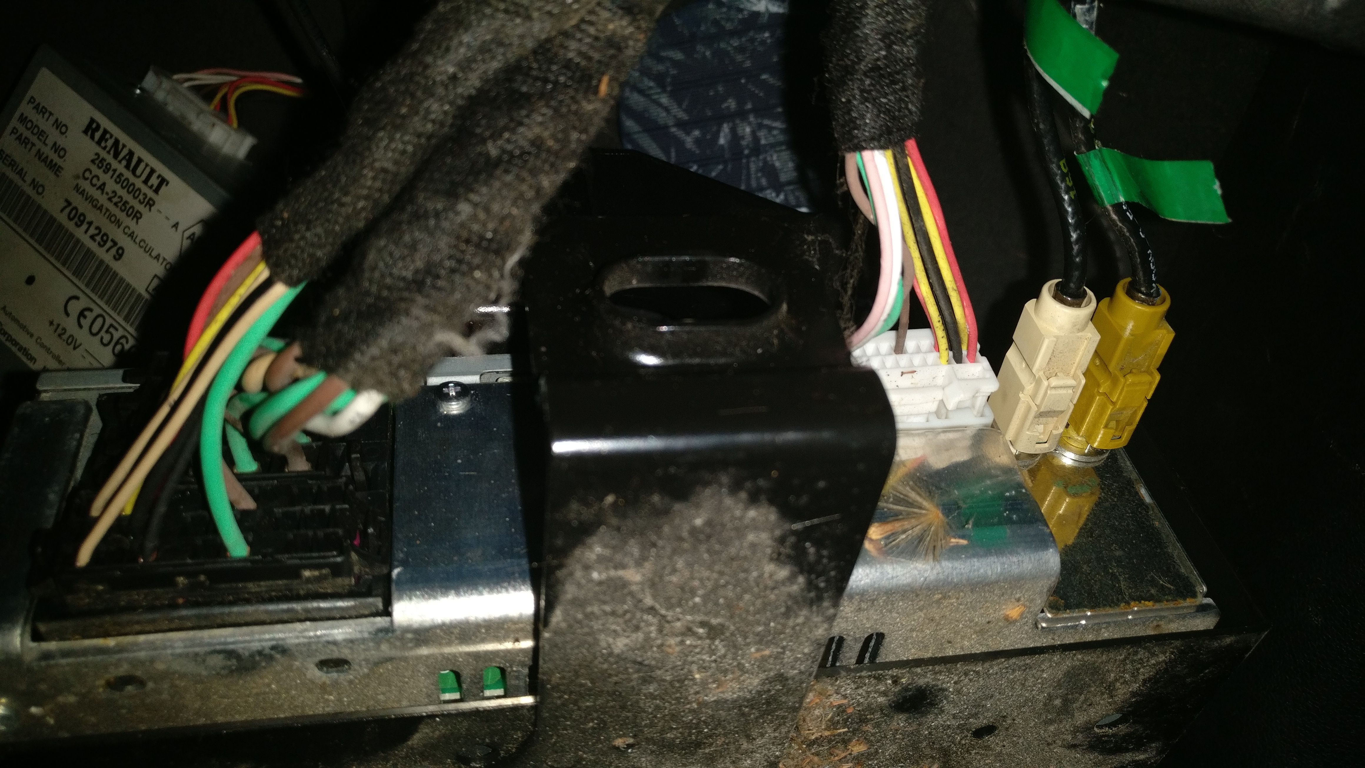

Voici pour l'ampli, comme vous pouvez le constater, il n'y a pas de fiche verte ou bleue ou jaune qui se clipse les unes avec les autres.
J'étais un peu déboussolé en voyant ça, et je le demande si il reste de l'espoir...

Est-il possible de lire un DVD directement à partir du lecteur sur l'écran du GPS, y aurait-il un risque de mettre un DVD à l'intérieur ?

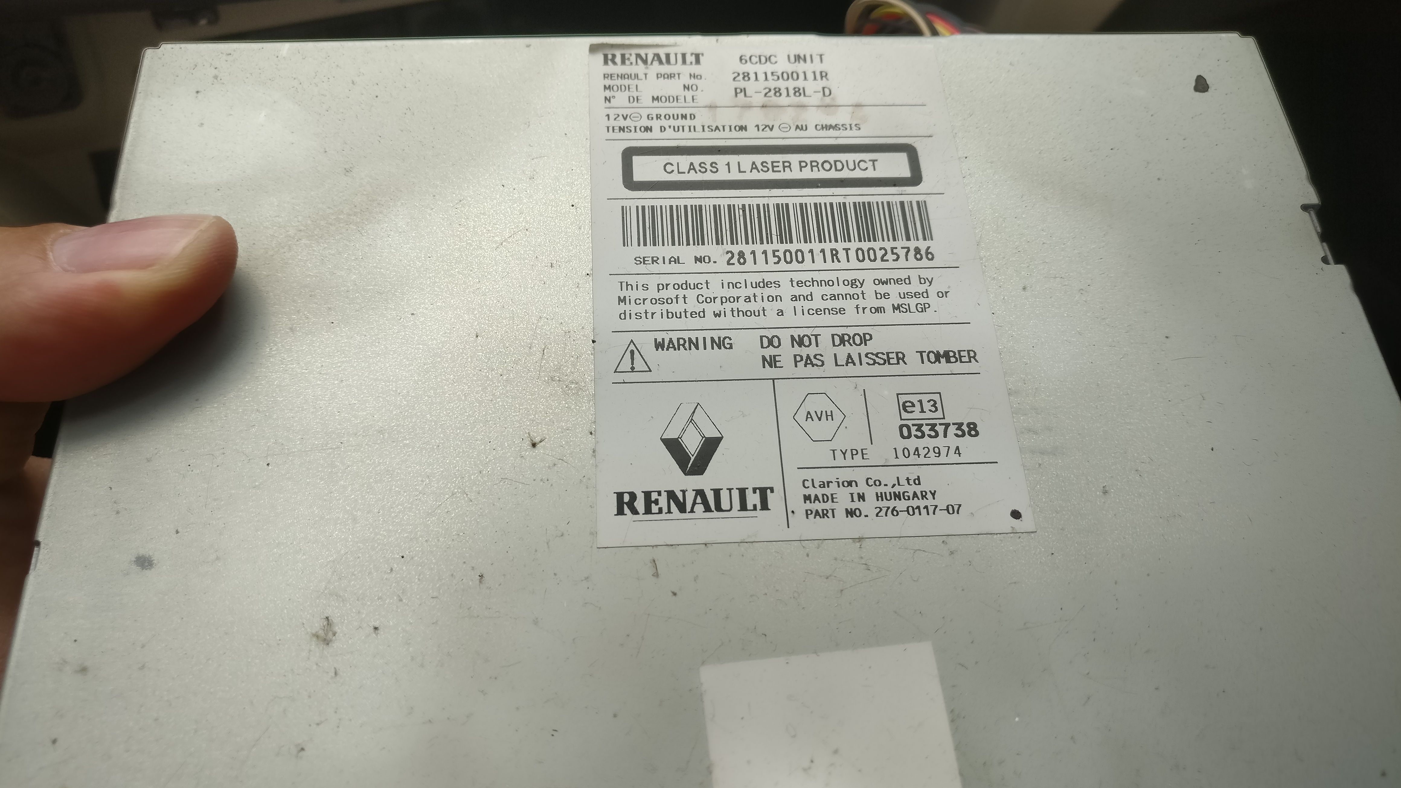

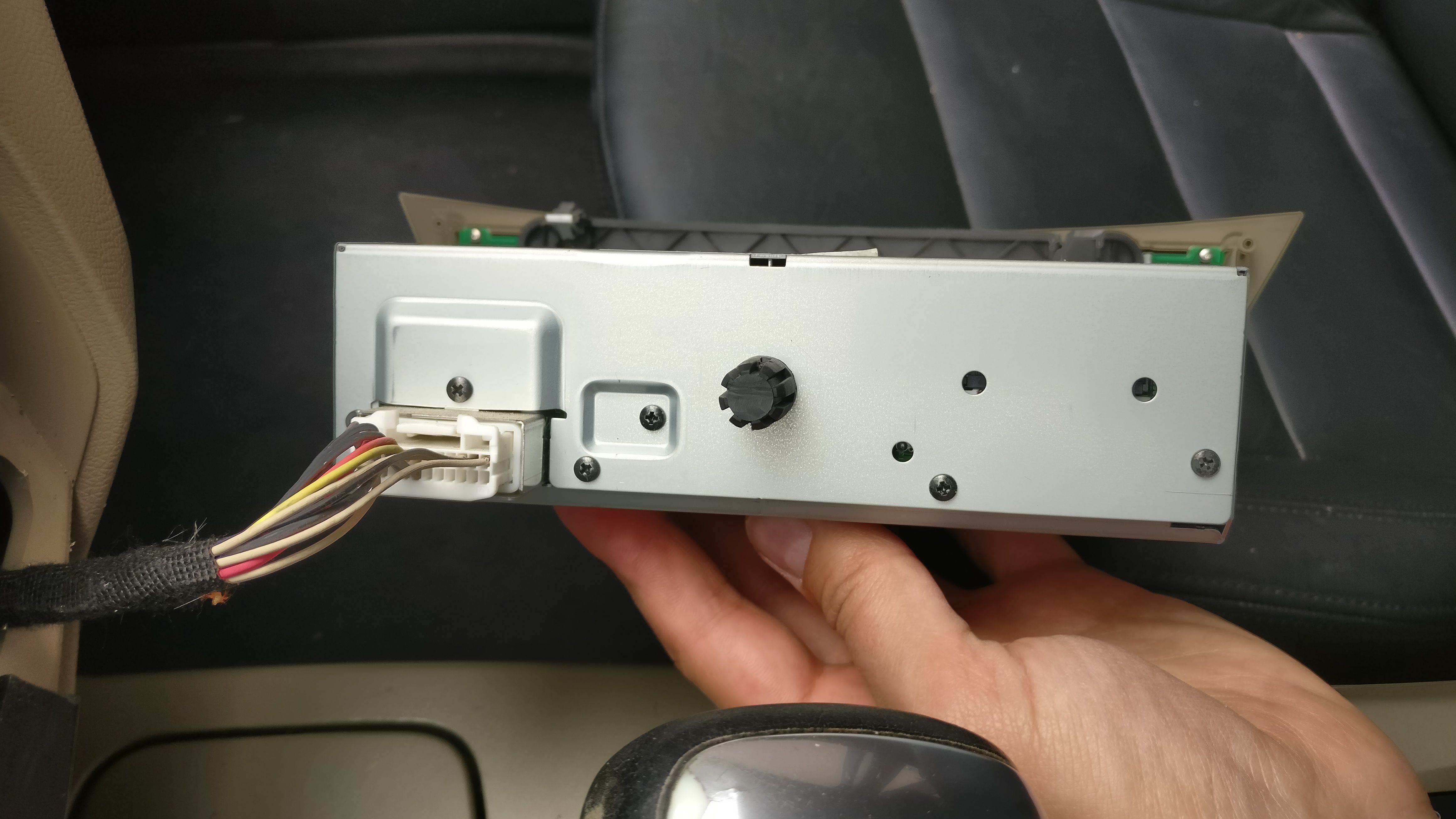

Voici la photo de l'avant et de l'arrière du lecteur DVD (GPS) :

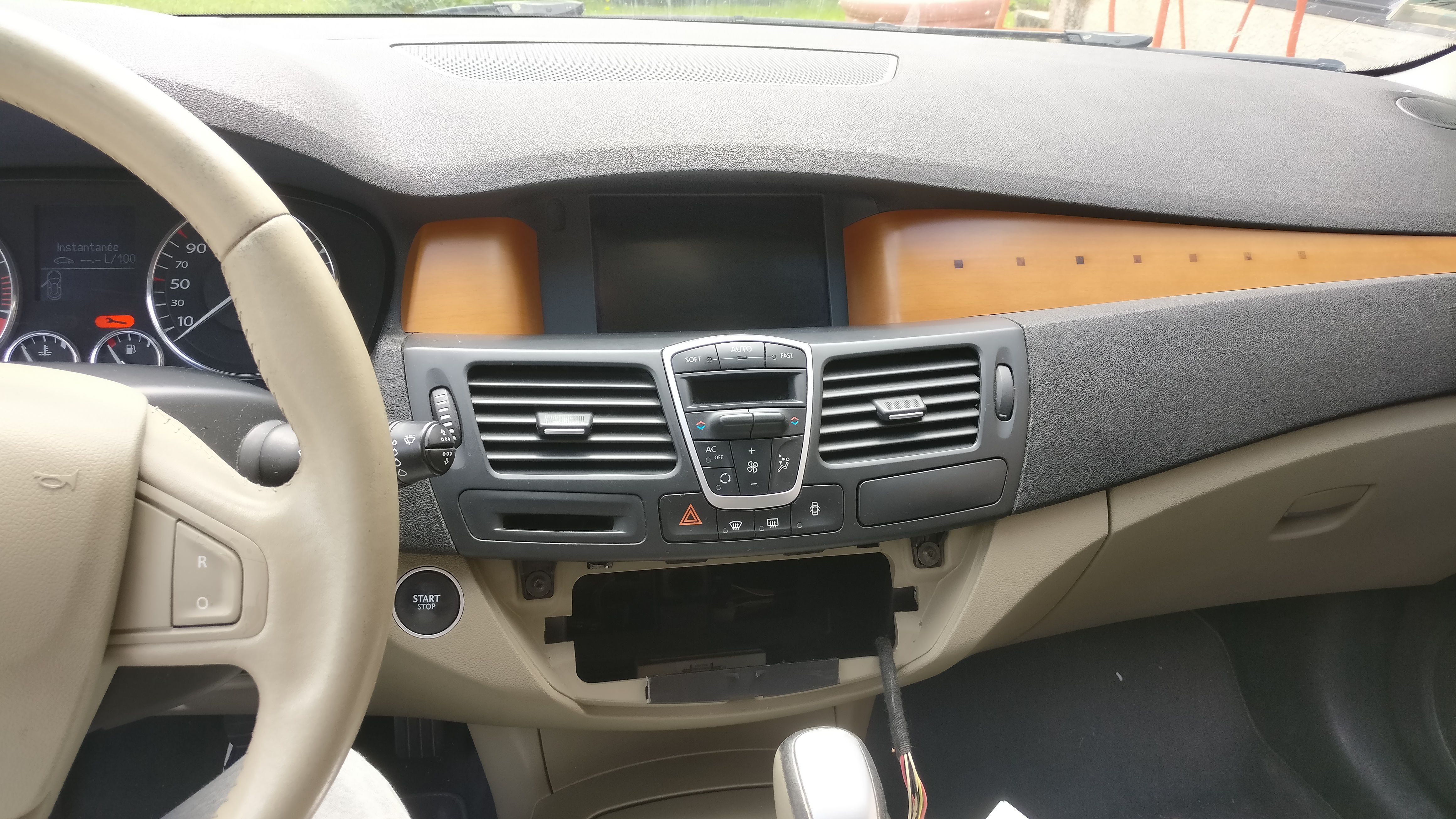

Voici les images du tableau de bord et du lecteur DVD :

Comme toi je recherche une solution pour ajouter un câbla RCA ou jack sur ce foutu CNC ...
Renault vendait un accessoire :
Line-in RCA pour Laguna III.
Compatible avec les autoradios Cabasse, Navigation Carminat CD Bluetooth et Carminat DVD Bluetooth Auditorium.
LINE IN RCA LAG3 - 7711422903
Je ne sais pas si c'est toujours en vente...... certains disaient que ça marchait, d'autres qu'il fallait reprogrammer, d'autres que c'était OK mais le son faiblard.......

Pour le GPS en effet y a pas de version + récente. Et impossible de lire un DVD dans ce lecteur. Si tu mets un DVD X il sera avalé mais ne sera pas lu, il ne se passera rien.

Je viens également d'acquérir une Laguna Initiale DCI150 et j'ai aussi ce (très mauvais) CNC. Ce devait être le top à l'époque mais aujourd'hui c'est un système qui empêche tout passage à 2019. J'ai un peu regardé et aucun boîtier type Dension, XcarLink, Yatour (etc) n'est compatible avec cet appareil. J'ai la chance d'avoir les prises RCA dans la boîte à gants donc je suis déjà un peu plus chanceux que toi, mais je trouve cette solution un peu moyenne. J'aurais voulu du streaming bluetooth dans l'idéal mais j'ai vraiment l'impression qu'il n'y a aucune solution. Pire, comme le DVD est de 2009-2010, j'ai un écran qui ne sert franchement pas à grand chose...

il y a une solution pour connecter une entrée AUX sur l'ampli-tuner du CNC de la Laguna 3.
Contrairement au CNC équipant le Scenic 2 phase 2, la Laguna 2 phase 2, la Vel Satis phase 2 et l'Espace 4 phase 2 il n'y a pas de +12v à connecter sur la mini-ISO jaune (ou du connecteur monobloc noir, selon versions).
Tout est sur le forum, il faut chercher... :wink:
