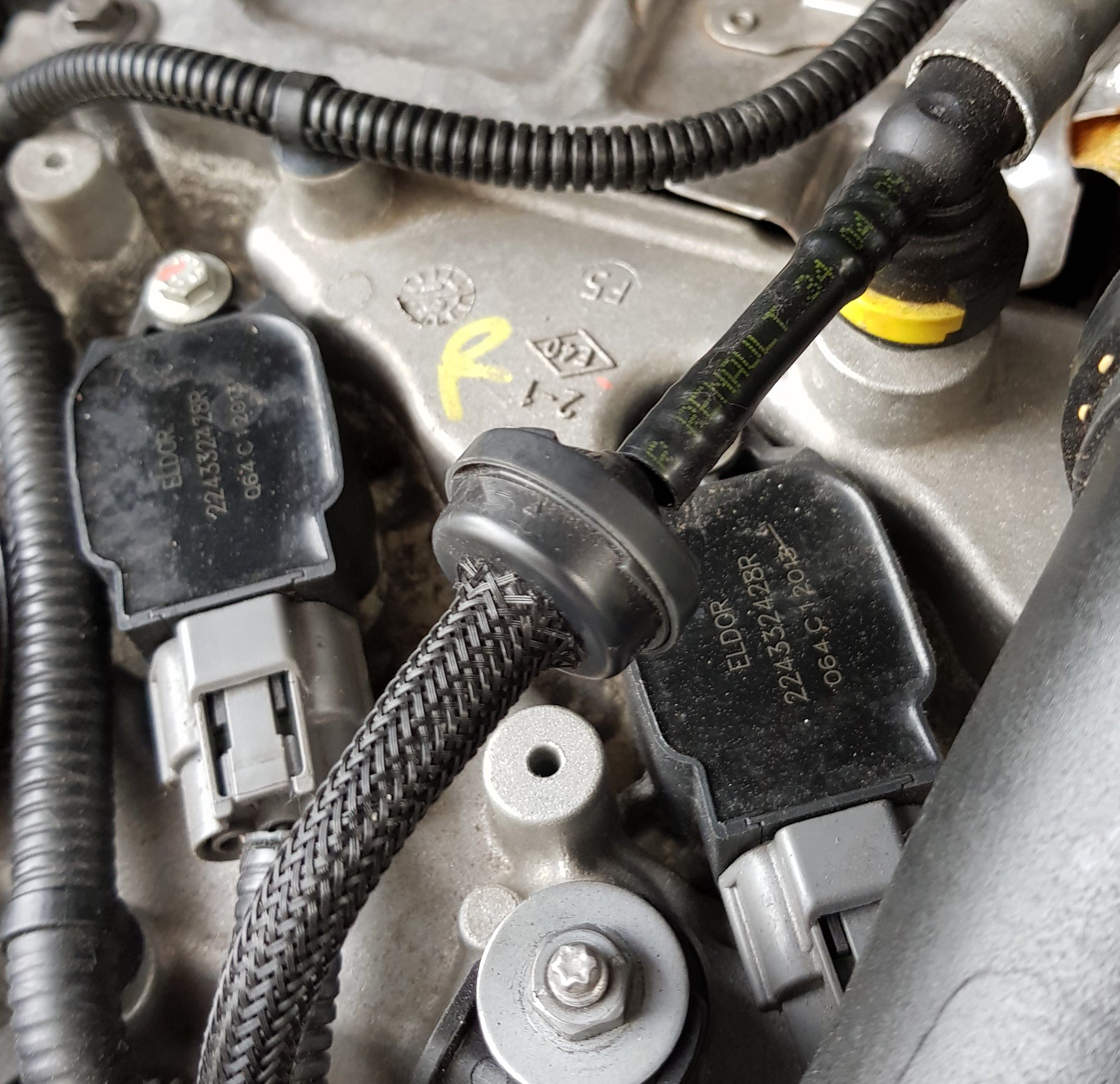

Bonjour à tous!
Je viens vers vous car je viens de decouvrir une pièce cassée sur ma clio 0.9 tce, et j aimerais savoir comme le titre l indique si c'est tres grave et à quoi sert cette pièce? Merci d'avance

On dirait une capsule de dépression. Il y a une référence marquée dessus ?
Si c'est ça, ça n'empêche pas de fonctionner, mais ça peut provoquer une consommation d'huile, jette un œil au niveau d'huile.

tuyau de dépression pour l'assitance de freinage ?
Si c'est ça c'est plus embêtant...
Le tuyau semble branché sur la dépression à l'admission.
Soit c'est pour le reniflard (on dirait bien à cause du tuyau tressé fait pour l'huile) soit c'est pour le freinage.
Pas de changement à la pédale de frein ?
J'en ai eu un du même genre de pété sur ma Laguna et c'était un reniflard. Si c'est bien ça, ce n'est pas trop grave, mais vaut mieux le faire changer quand même !

Aucun souci au niveau de la pedale.

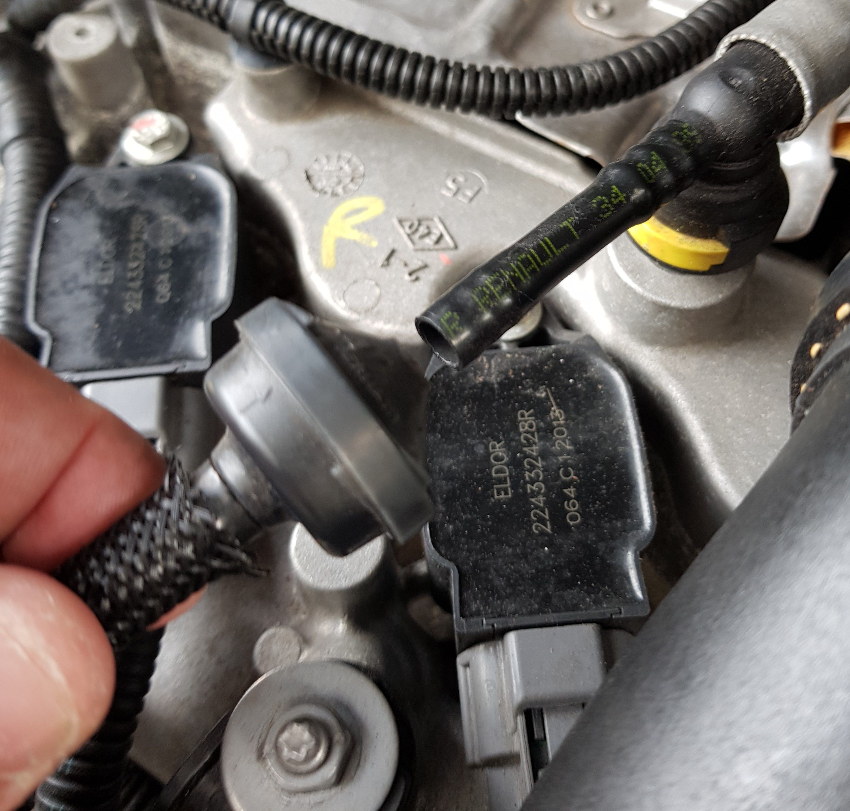

Merci pour vos reponses, j'ai reussi a le collé a la superglue, si ca ne tient pas je remplacerais cette pièce!

il n'y a pas une référence à 10 chiffres quelque part sur cette pièce ?

Pour moi c'est le reniflard.
