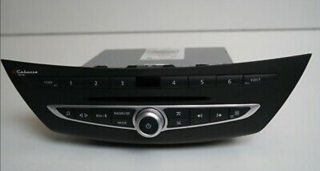

Tout nouveau possesseur d'une laguna 3 de 2007, je parcours les forum depuis 3 jours pour changer l'autoradio de cette dernière pour avoir au moins du aux ou du bluetooth tout en gardant si possible les commandes au volants
Et plus je parcours les forums plus je suis perdu. Et je n'ai trouvé aucun sujet spécifique à cet autoradio
Sur ma laguna j'ai donc un autoradio cabasse
Si j'ai bien compris il faut un adaptateur pour garder les commandes aux volants fonctionnelles. Mais à chaque fois que je cherche ça me marque compatible laguna 3 2008-2015, donc incompatible àmavec la 2007?

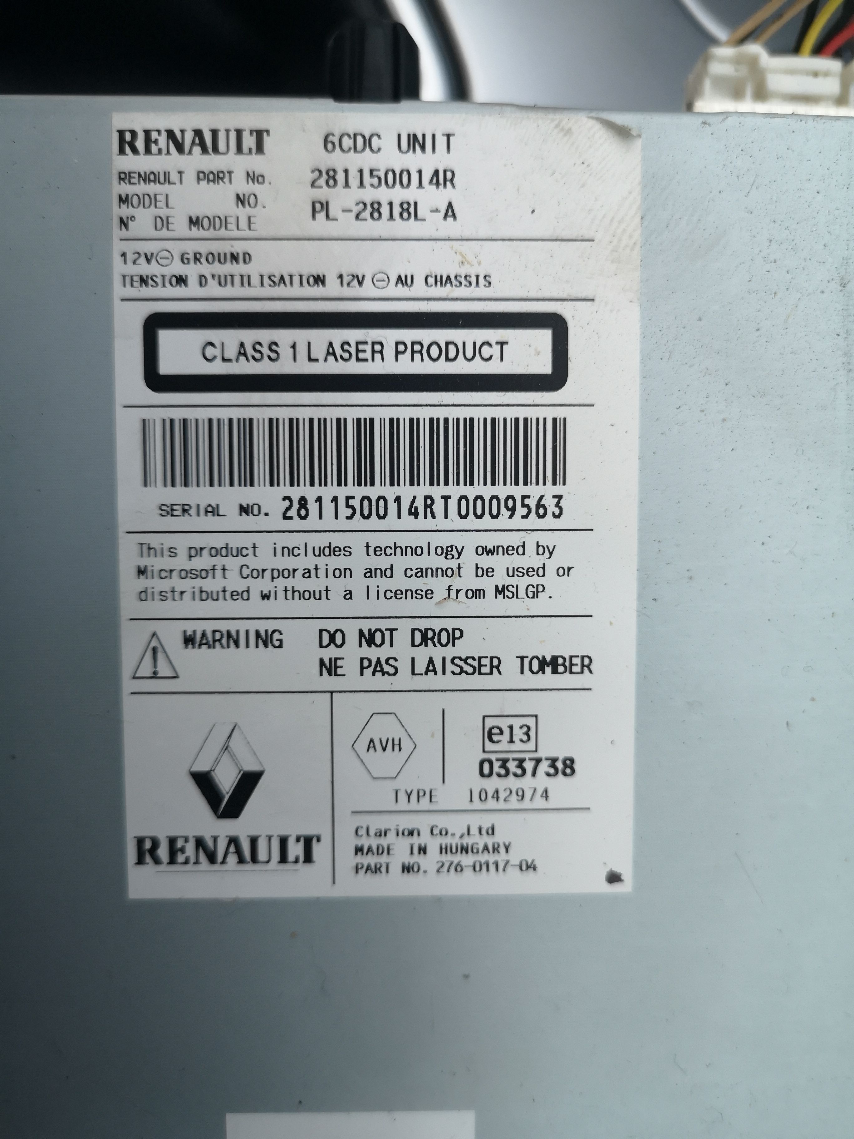

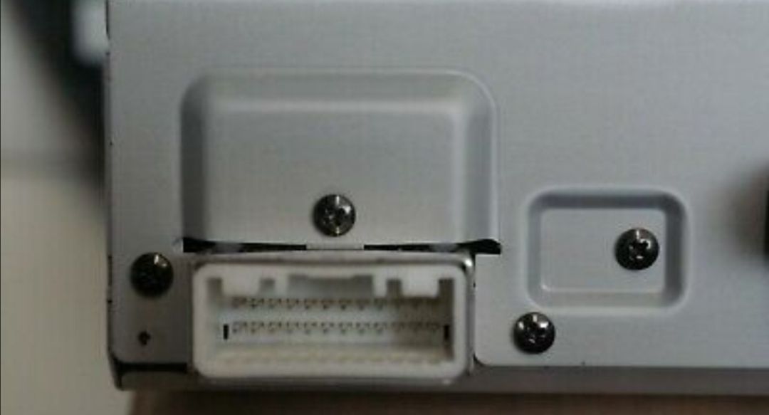

Enfin comment bien choisir son poste de seconde monte, comment connaître la compatibilité avec mon câblage ( tout ce que j'ai vu sur les forums il y a plusieurs câblage alors que moi sur le cabasse uniquement un.
Il y a t'il des gens qui était dans le même cas que le miens ?
Voilà merci de m'avoir lu et désolé si le sujet est déjà quelque part sur le forum j'ai vraiment recherché mais je suis perdu...

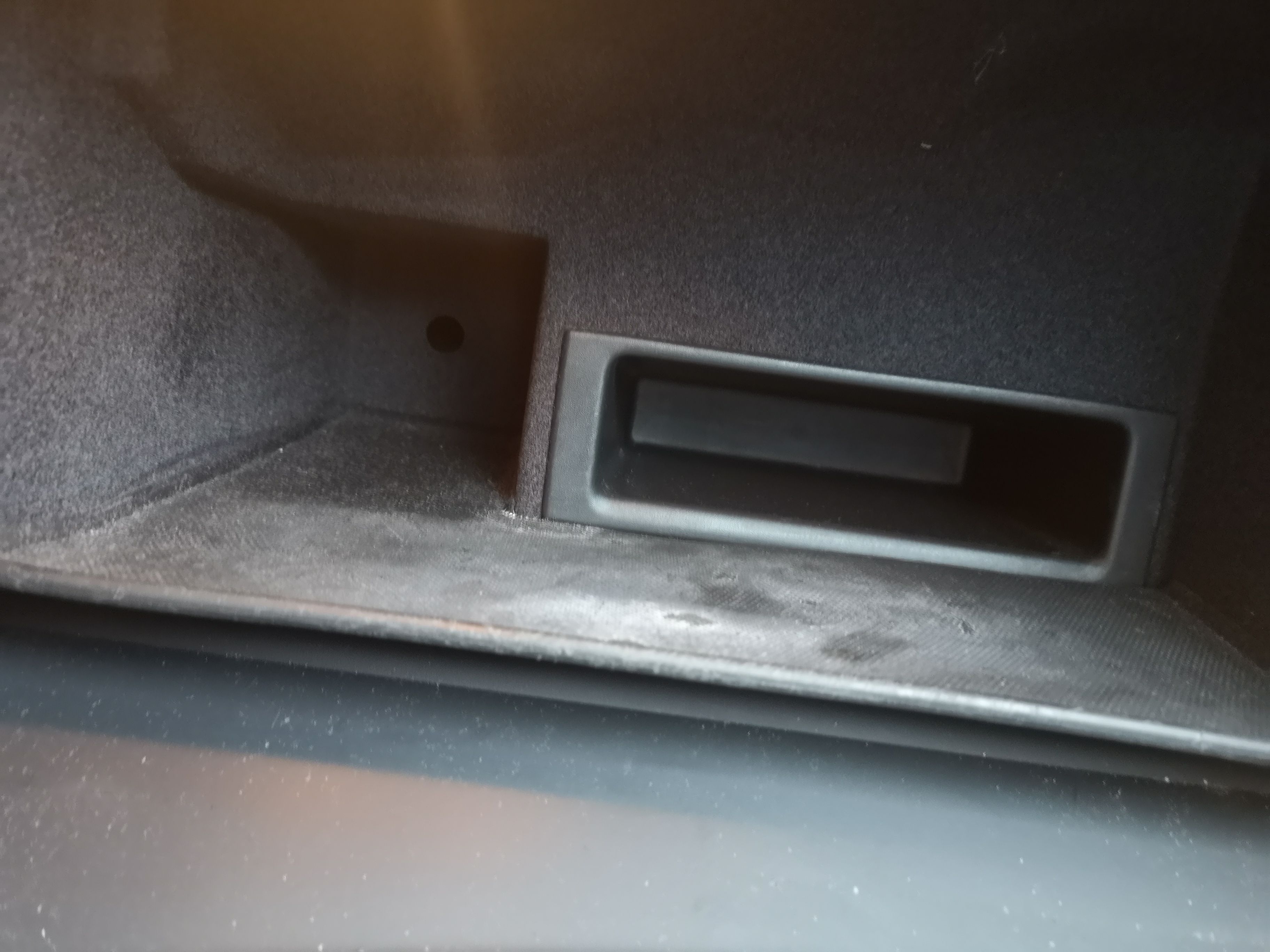

Je suis du même avis que j2c, la partie électronique de ton autoradio est dans la boite à gants
Pourquoi n'aurais tu pas la BAG "grande capacité" si cela ne cachait quelque chose chez toi ?
Monter un autoradio Lag3 à la place d'un autre semble toutefois complexe, Mike s'était cassé les dents sur le dossier.

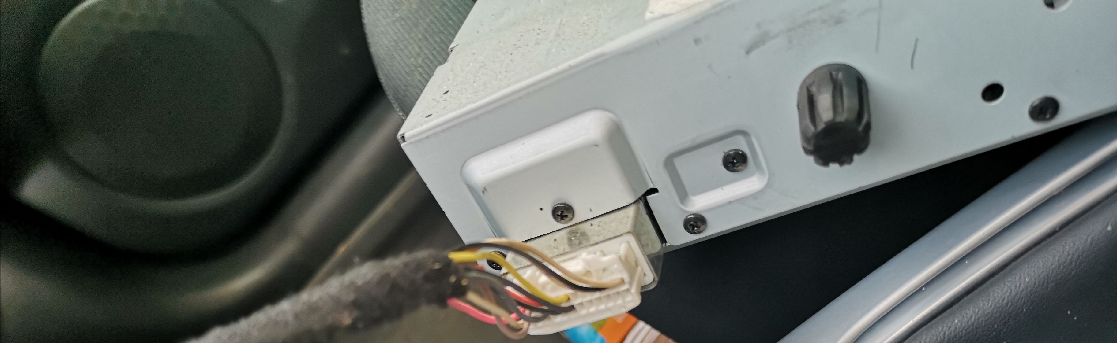

Je pense effectivement que tout se cache derrière la boîte à gants. J'ai démonté une nouvelle fois l'autoradio et j'ai l'impression que le câblage se dirige directement à droite et donc vers la boîte à gants. Je vais démonter des que possible cette boîte à gants pour vérification. Je reviens vers vous dès que c'est fait.
