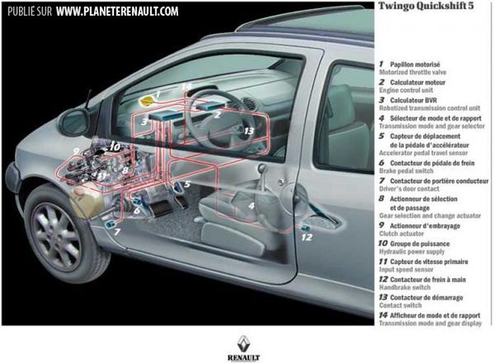

La boite robotisée s'affranchit de tous ces inconvénients, en reprenant intégralement la mécanique d'une boite de vitesse manuelle, sur laquelle on greffe un ensemble de vérins capable de "passer" les vitesses à la place du conducteur. Placé sous les ordres d'un calculateur très semblable à celui des BVA traditionnelles, ce robot effectue l'ensemble des opérations de changement de vitesse, c'est à dire débrayage, sélection d'un rapport puis embrayage avec rapidité et souplesse.
Une classique boite mécanique à la base... ![]()
La boîte mécanique est reprise telle quelle, dépouillée seulement de sa tringlerie de commande. A la place, est installé un robot. Les leviers de sélection, de verrouillage et d'embrayage émergeant du carter de boite, sont connectés aux 3 vérins hydrauliques, qui correspondent.
Six électrovannes alimentent les vérins, alors que des capteurs de position permettent de connaître en permanence la configuration exacte de la boite.
Ce tout petit circuit hydraulique est mis sous pression par une electro-pompe puis il reste à connecter le calculateur qui pilotera le tout. Le calculateur gère deux pilotages: le premier est dévolu à la boite proprement dite et gère les mouvements des pignons et de l'embrayage, sélectionnant les rapports selon les lois auto-adaptives à la logique floue et qui peut, selon le style de conduite du conducteur, choisir la meilleure loi de passage des vitesses (régime de passage, temps d'embrayage,...).
Le second pilotage s'occupe quand à lui de l'interface avec la gestion moteur afin d'assurer une compatibilité parfaite entre le fonctionnement de la boite et celui du moteur; le couple du moteur est alors abaissé au passage des vitesses grâce à une action sur le papillon d'admission motorisé pour adoucir la manœuvre, permettant au conducteur de garder le pied sur la pédale d'accélérateur.

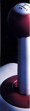

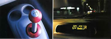

 Même si un calculateur de BVA moderne gère sans aucun problèmes les choix de rapports, comme le démontre la boite auto-adaptive, le conducteur peut en certaines occasions vouloir garder le contrôle: la BVR accepte ces caprices et propose donc un mode manuel à commande impulsionnelle comme les voitures de rallye. Une simple impulsion en avant sur le levier commande le passage d'une vitesse supérieure; en tirant le levier, on rétrograde. Mais grâce à l'électronique, la boite bien qu'en mode manuelle, reste vigilante. Le calculateur interdit toute fausse manœuvre pouvant provoquer une sous régime. Pour cela, il prend la décision de rétrograder si le régime moteur est trop bas, ou interviendra un passage trop long pour le régime du moteur. Mais, on n'est pas "enfermé" dans la loi de la boite de vitesse.
