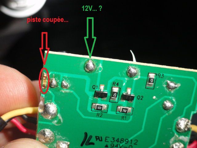

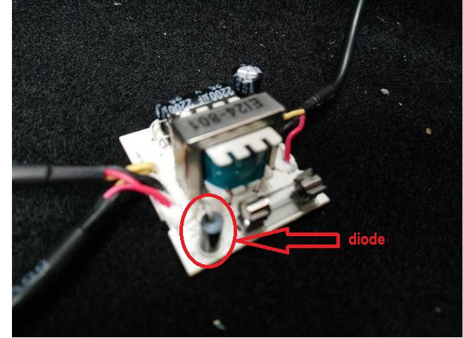

je reviens sur mon sujet car le fusible accessoire de 2A continu de pêter, qui est capable de me donner des conseils pour d'éventuel pistes car je ne sais pas ou chercher

non pas deans le boitier accessoire c'est un fusible en verre (voir photo)
