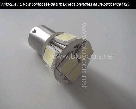

Qui utilise des ampoules à leds pour les feux arrières (stop + veilleuses) ?

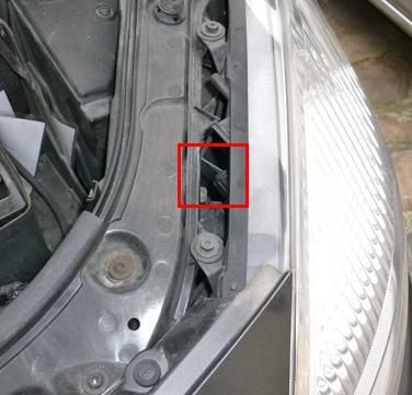

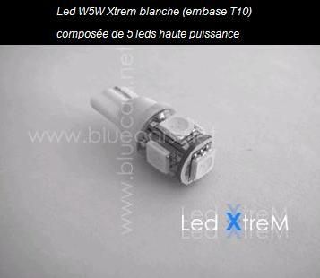

j'envisage de mettre des T10 pour les veilleuses avant :
l'ampoule est assez accessible ... en tout cas avec un moteur essence. 1/4 de tour vers la droite et le support sort.
n'hésitez pas à faire part de vos expériences sur le remplacement des ampoules d'origine par des modèles à leds. :wink:

j'ai monté des lampes à LED à l'arrière sur les feux de stop et veilleuse.. et je pense que je vais revenir sur des filaments..
déjà, c'est pas homologué :aieu:
et pour cause, ça éclaire moins qu'un lampe normale :aieu:

Le problème des LEDS c'est souvent (pas toujours) la tension d'amorcage : à 13 ou 14V (moteur en route) ça marche mais à 11V (batterie déchargée) ça ne marche plus ... on n'a pas ce genre de problèmes avec de filaments, ce qui explique problème d'homologation
Il faut aussi souvent des résistances de compensation pour empêcher le détecteur de lampes HS de couiner ; cela dépend du principe de fonctionnement du détecteur : comparaison entre 2 circuits symétriques (il FAUT changer les 2) ou bien impédance typique (il FAUt une résistance de charge)
Message Mer 04 Avr, 2012 07:04
Le problème avec mes leds.. c'est qu'il n'y a pas de circuit électronique dans les lampes.. c'est une simple résistance qui est là pour "réguler" le courant;.
et donc.. on a exactement le phénomène que tu décrits.. à 14v ça marche pas trop mal.. à 11.. c'est très très léger.
les LEDs doivent être alimenté avec une régulation de courant, et non avec une tension.. (voir cours d’électronique de DUT).. mais ça coute trop cher à mettre en oeuvre.. donc les ampoules achetées dans les boutiques de tunings.. n'en comportent pas.. :boude:
j'avais même plus pensé au problème de détection des ampoules HS.. ce problème se retrouve également avec les clignotants :euh:

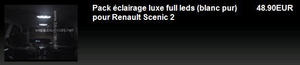

1/ pack intérieur :
http://www.bluecars.net/pack-eclairage-luxe-full-leds-bla..scenic-2-p-1668.html
la lumière est très blanche ... cela contraste avec le jaune d'origine. le remplacement se fait assez facilement. l'éclairage est-il meilleur ? le jaune à l'avantage d'être doux, le blanc des leds donne une lumière plus agressive. perso, j'aime bien ! la 1ère photo provient du site bluecars, le seconde est la mienne. :P
ampoule d'origine à gauche :

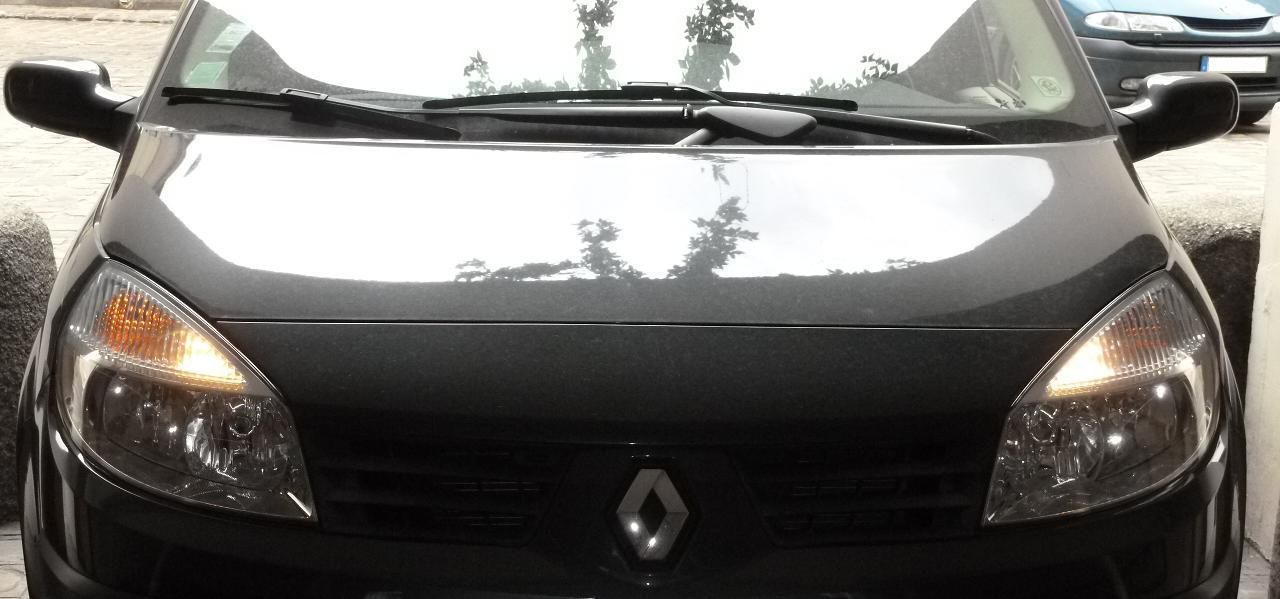

2/ ampoules chromées pour les clignotants :
http://www.bluecars.net/2-ampoules-de-clignotants-chrome-..ot-bau15s-p-874.html
l'installation est possible avec des doigts de fées. Roidlaglisse en était content, moi moins. le rendu en fonctionnement n'est pas concluant. ces ampoules éclairent moins bien que des ampoules classiques. le filament est très visible mais l'éclairage donne un rayonnement moins important qu'une ampoule orange classique. donc oui pour le look, non pour l'usage.
... mais cela ne reste que mon avis. :(
ampoule chromée à droite :

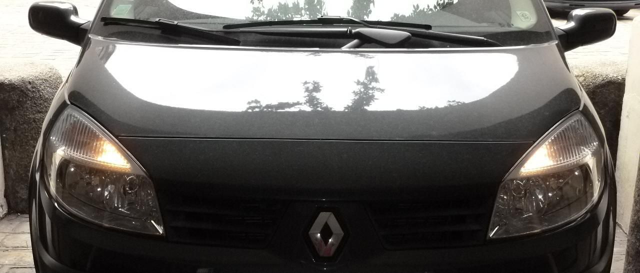

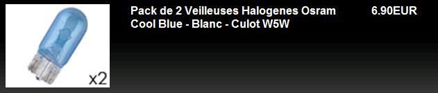

3/ ampoules halogènes pour les veilleuses avants :
http://www.bluecars.net/pack-de-2-veilleuses-halogenes-os..ulot-w5w-p-1834.html
comme pour les veilleuses avants, l'installation réclament des doigts de fées. le rendu est un peu différent qu'avec l'ampoule d'origine, l'effet est plus blanc. la luminosité ne change pas trop. perso, le gain n'est pas très important. :-?
veilleuse halogene à droite :

merci pour ces conclusions..
en fait, la veilleuse halogène est intéressante quand on a des feux xénons et que la veilleuse est juste à coté.. (car le jaune de la veilleuse classique fait tache à coté du xénon.)
tu peux nous faire une photo avec les warnings ? :pense:

bonjour,
la photo avec les clignotants (ampoule chromée à droite) est avec les warnings. je reconnais qu'elle n'est pas prise au meilleur moment mais l'on voit déjà la différence de luminosité. mais je vais essayer d'en faire une autre. à suivre ...
