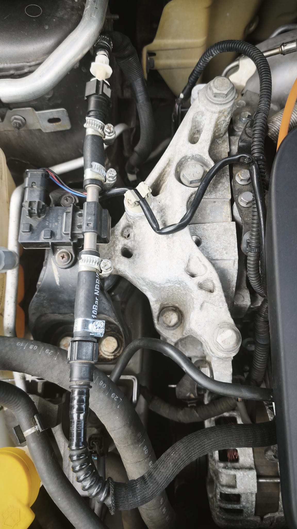

J'ai constaté dans le même temps et uniquement avec l'utilisation du booster une fuite au niveau des durites après le capteur éthanol. Je les ai remplacées avant mon départ en vacances (diamètre intérieur 6 mm + colliers de serrage, l'ancien propriétaire ayant lui-même dû faire ce remplacement car les durites posées par le garage Biomotors n'avaient pas tenu). Aucune amélioration après ce remplacement.
Observation : dès la première tentative de démarrage, je sens bien une forte pression de carburant arriver dans la durite, mais il faut malgré tout 2 séquences de démarrage supplémentaires pour que le moteur parte.

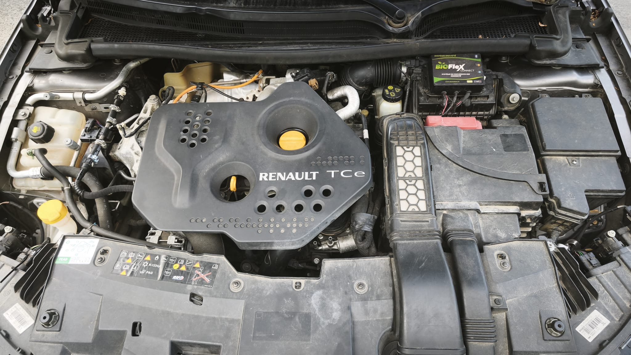

Je vous ajoutes des photo, et ci possible des vidéo de deux demarrage pris en vacance, un OK après 7H d'arret environ (19h00 + laissé tourner le moteur 5-10min) et le second qui correspond au lendemain matin 08h00

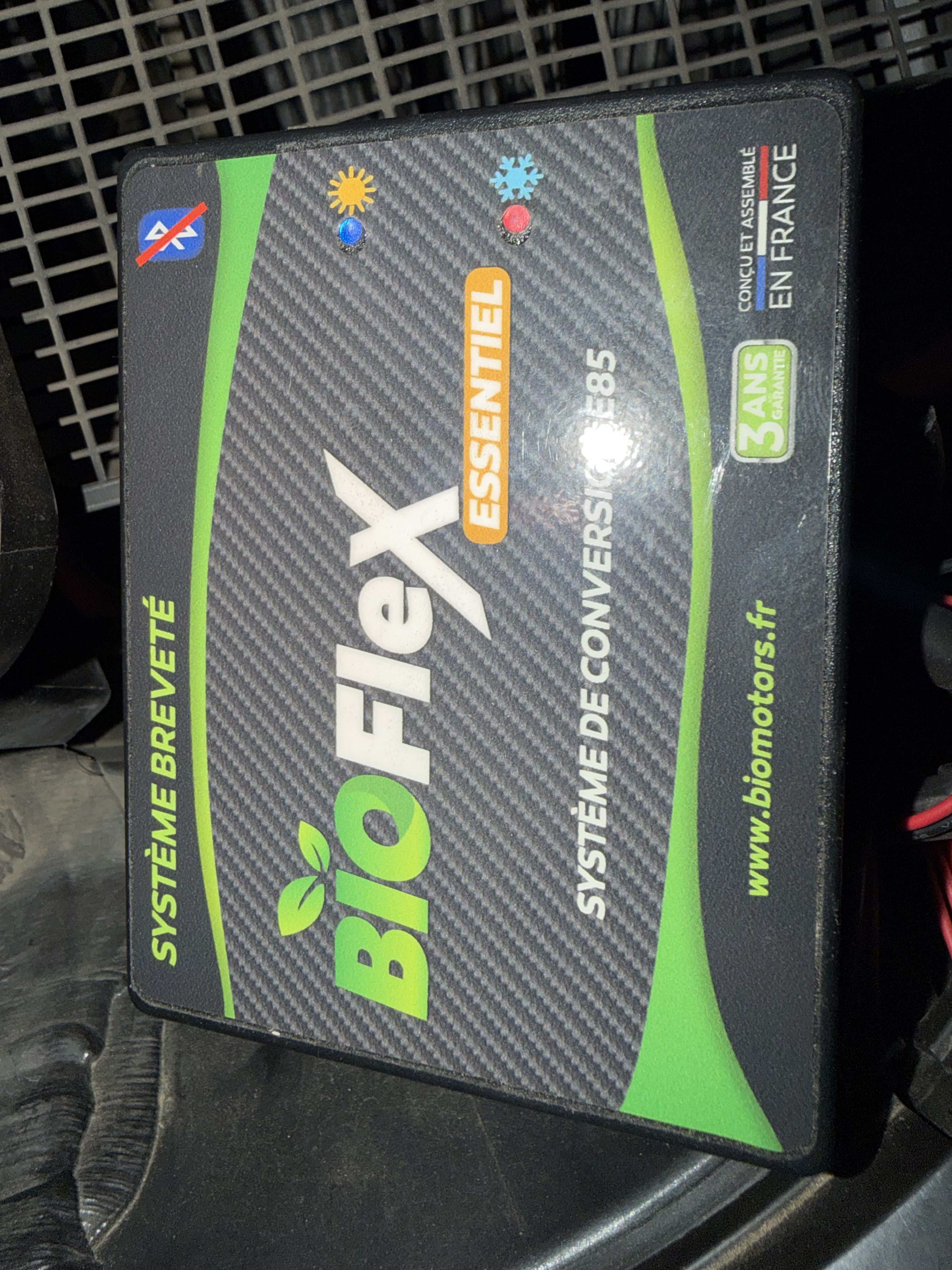

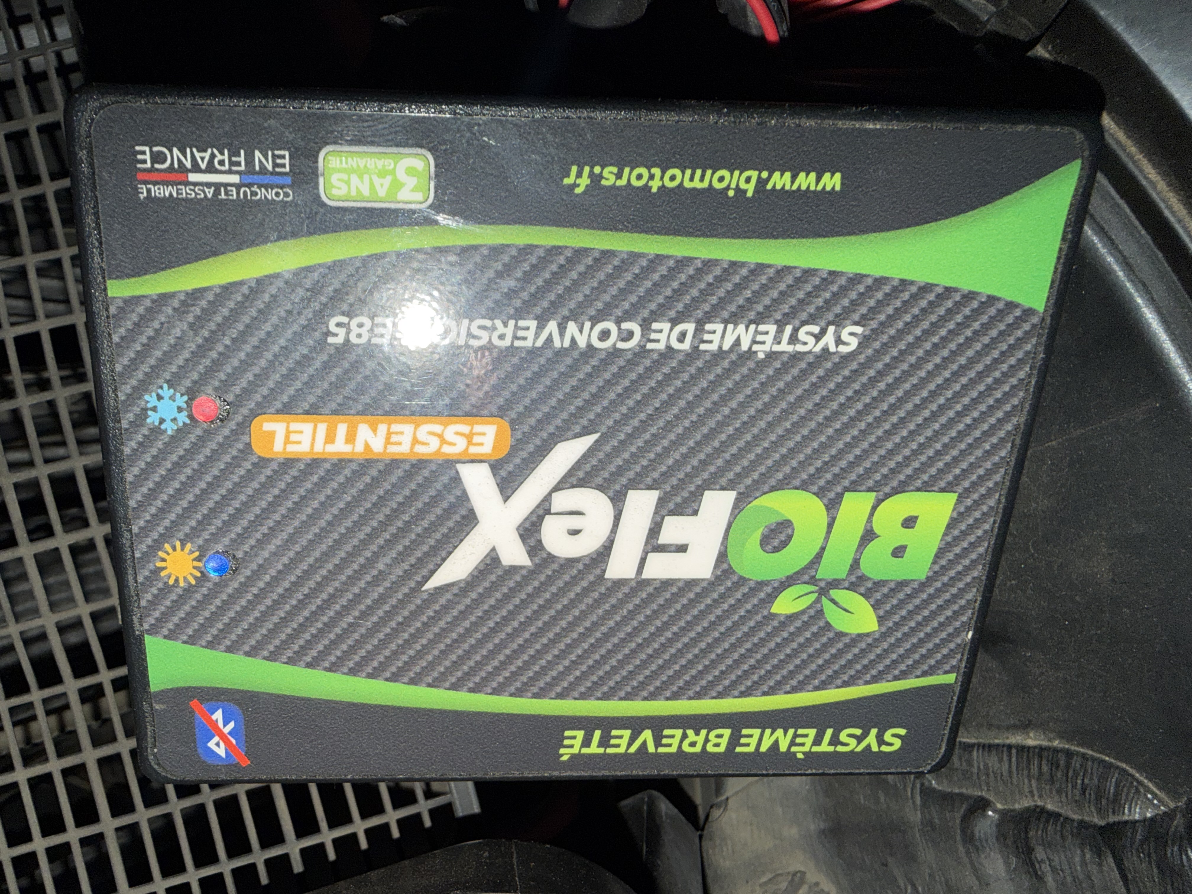

Un soucis dans ton kit éthanol, soit un capteur, soit le "calculateur" du kit.

Pb potentiel sur le kit ? est-il débranchable pour tester ?

J'avoue que je n'ai jamais aimé ce kit, quand je vois les kit dispo sur internet avec pas mal de possibilité de réglage et autre vs ce kit qui a par me donner la proportion d'éthanol ainsi que la température.... (Du liquide de refroidissement j'ai l'impression, en ce moment en roulant environ 85- 95° )
Je ne me suis jamais penché non plus sur le comment le câblage a été modifié pour etre intéré dans ce véhicule. Je regarderais quand je serais chez moi.
J'en ai peur "jespère" sauf que quid de la garantie biomotor et combien cela va me couter de prouver que le soucis est bien localisé sur le boitier...

Si le capteur que t'as mis en photo n'est pas trop cher, je tenterai de le remplacer pour "voir" mais d'abord continue de rouler au SP pour confirmer que ça ne pose pas de pb.

Tu parles du capteur ethanol ou du boitier biomotor ?
Le capteur semble OK, je suis passé de 80% ethanol à environ 36% en ajoutant du SP ce qui est cohérent.

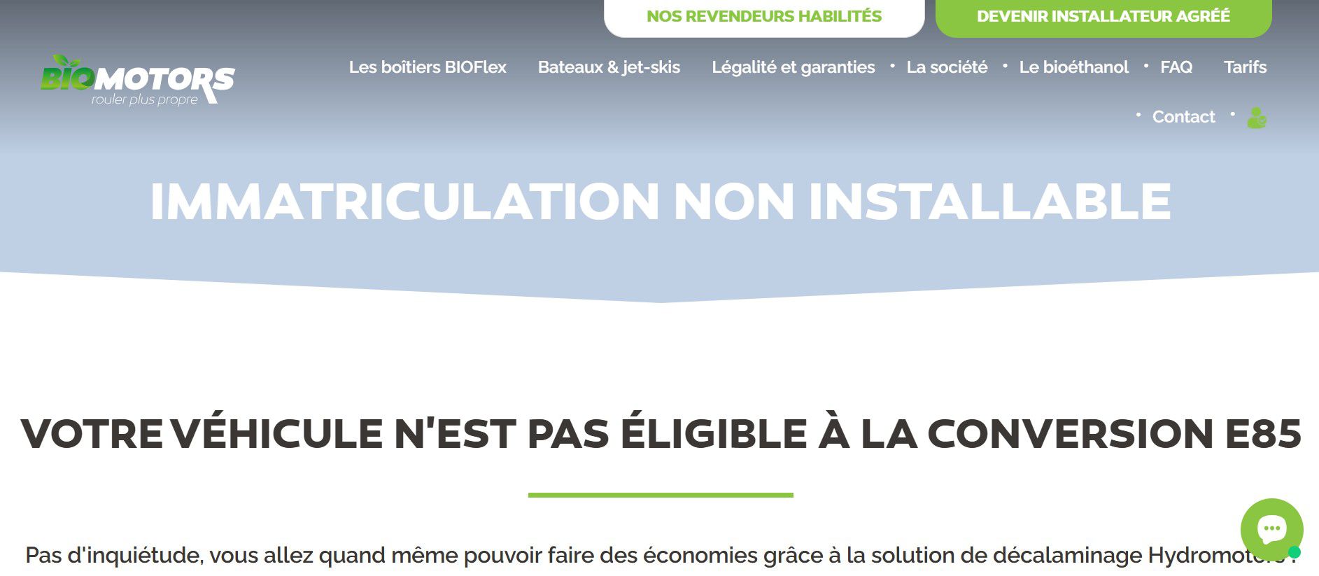

PS, ce qui me fait bien rire sur le site biomotors....

C’est étonnant qu’il ait été monté alors que sur leur site c’est impossible.
