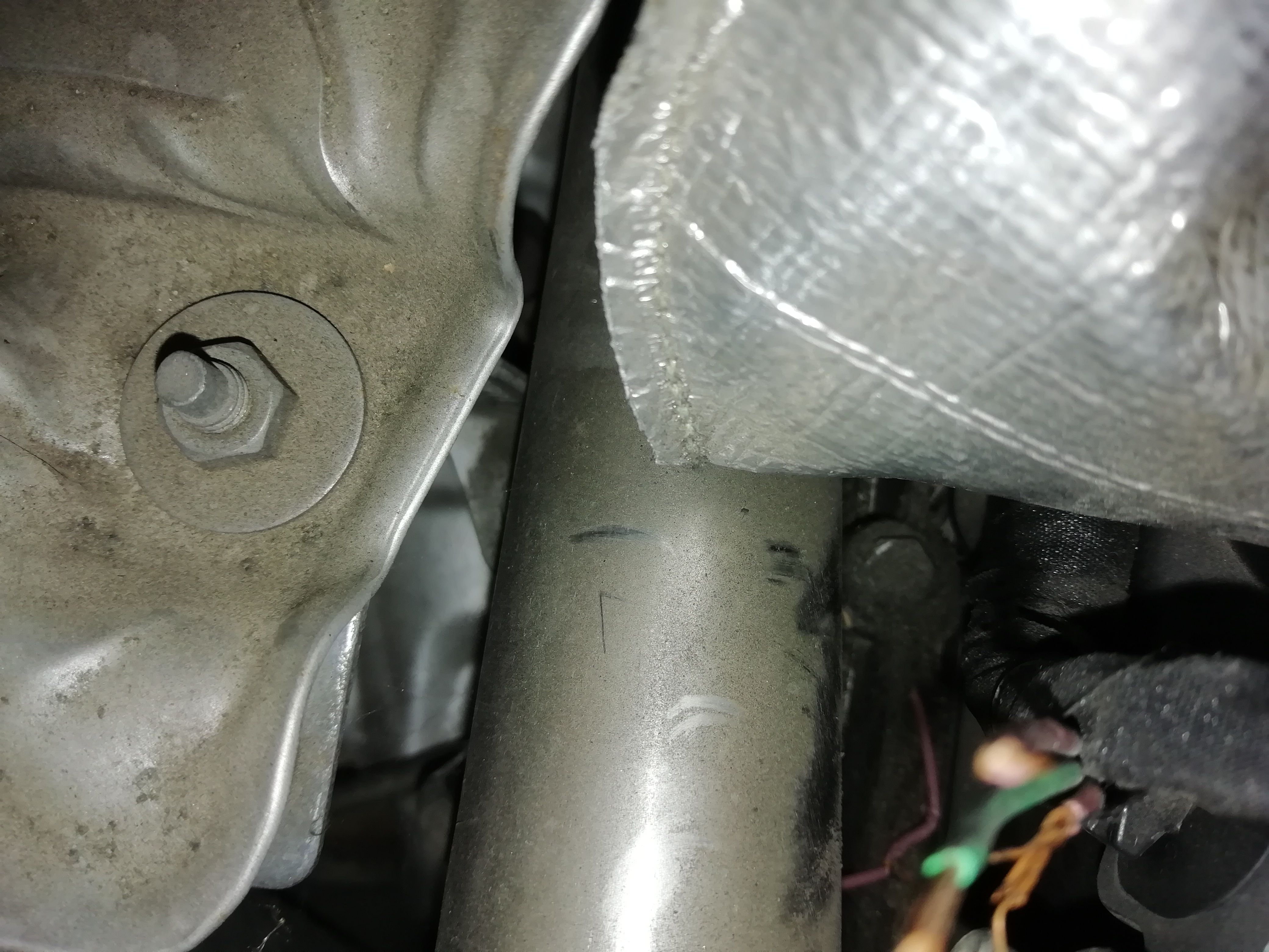

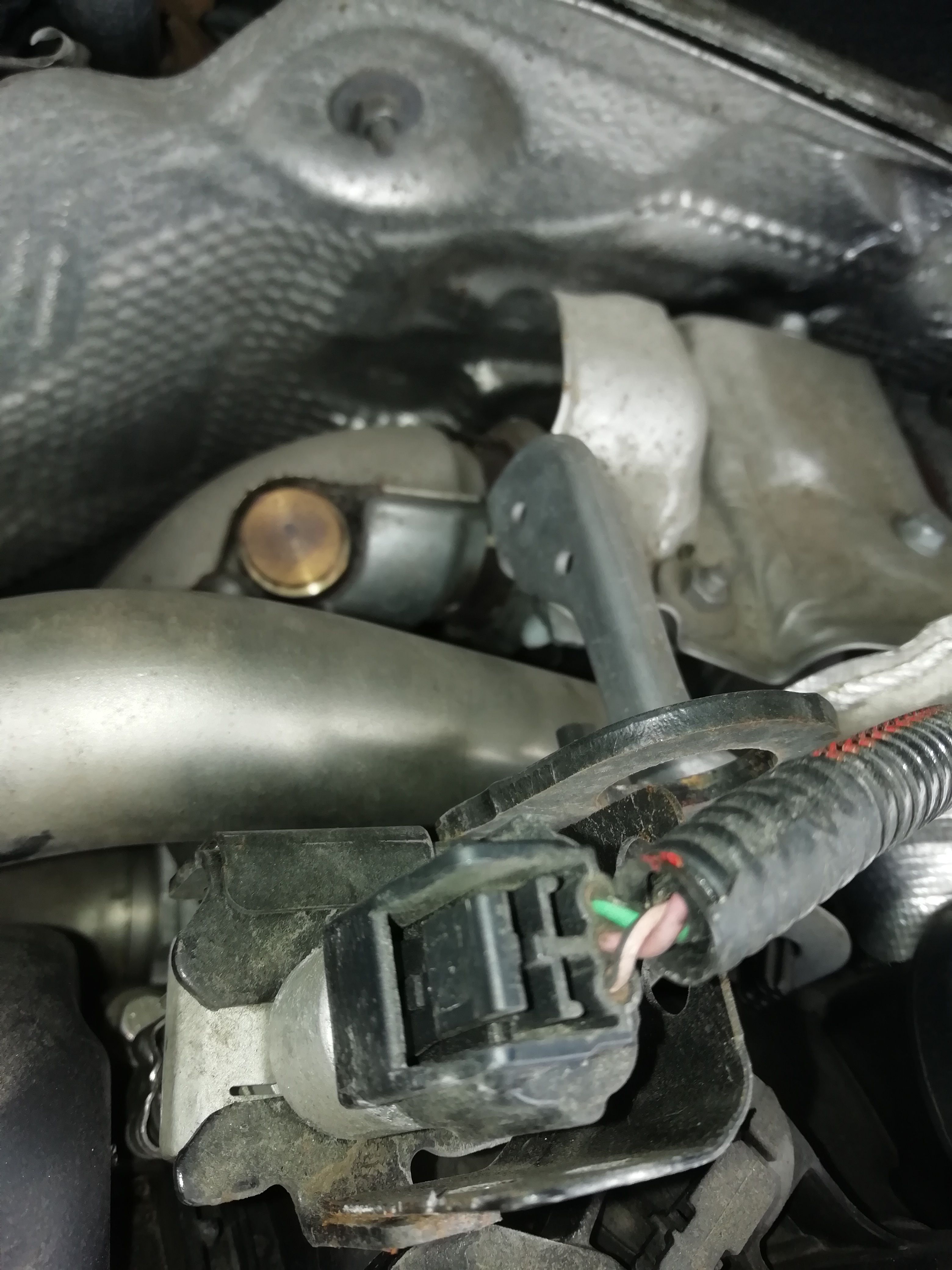

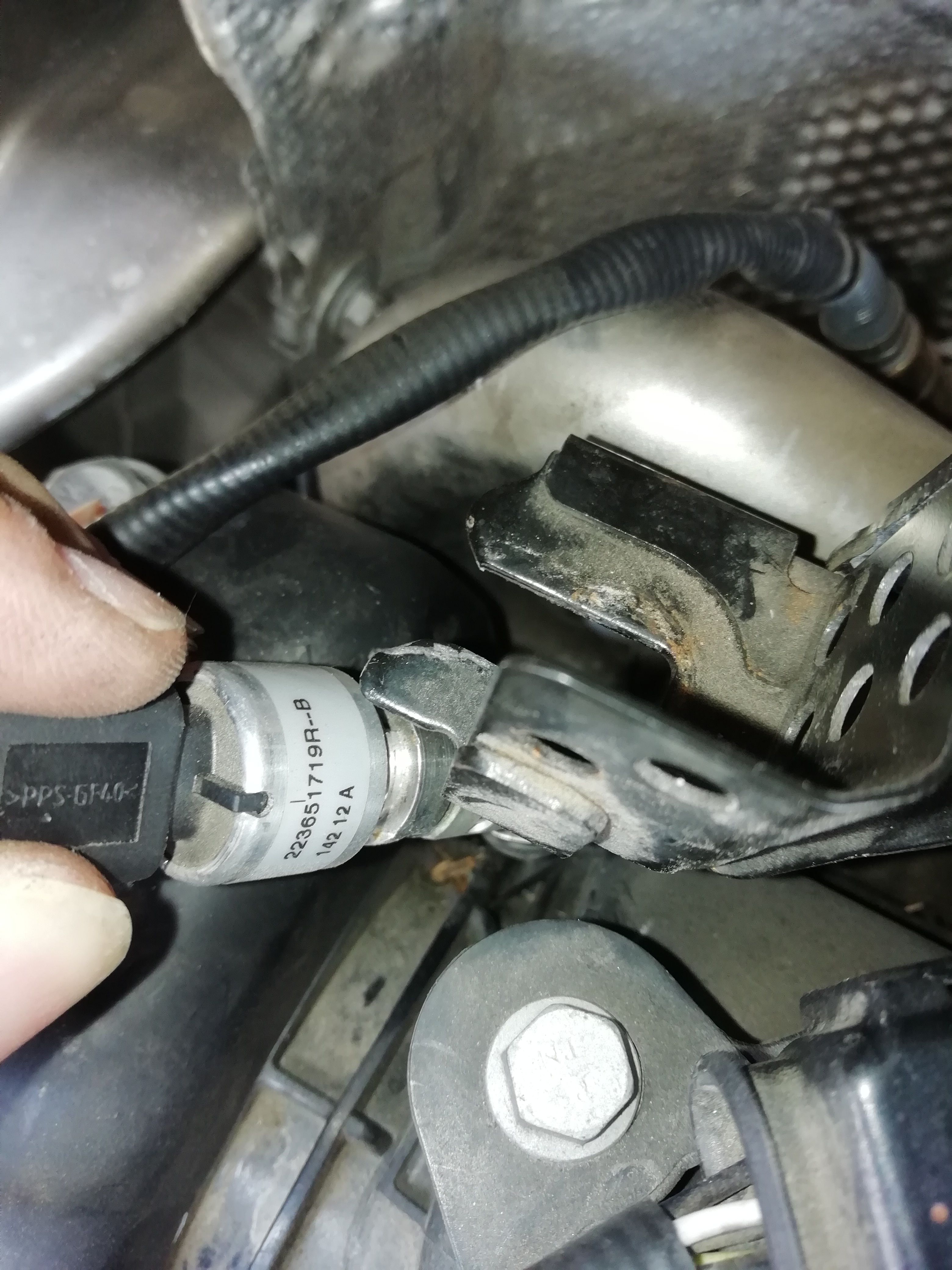

Un rongeur m'a grignoté, mon câble de mon capteur échappement apres 15 jours a trouver a quoi sert ce faisceau. Car ce que je savais pas et les renaults par chez moi non plus c'est qu'ils ont changé le capteur de temperature de gaz echappement etait installer apres le fap maintenant il est juste a coté de l'injecteur 1 (cote passager) donc le cablage fait parti du faisceau integrale du moteur alors qu'avant cetait la sonde avec le cablage et le connecteur (pourquoi je sais pas

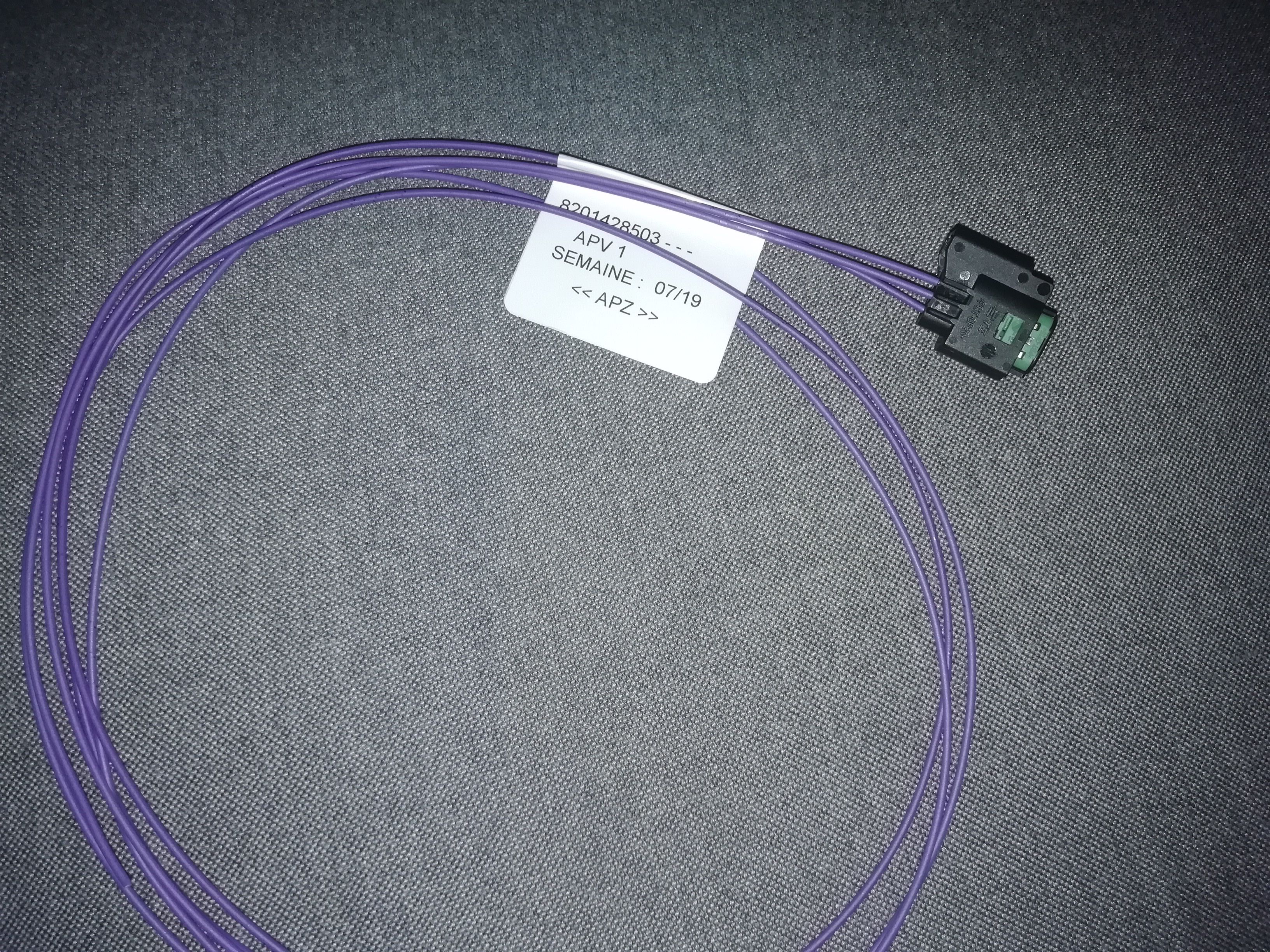

Donc apres avoir compris je retourne chez renault pour demander un kit de reparation cablage 150e lol
![clic pour agrandir]()

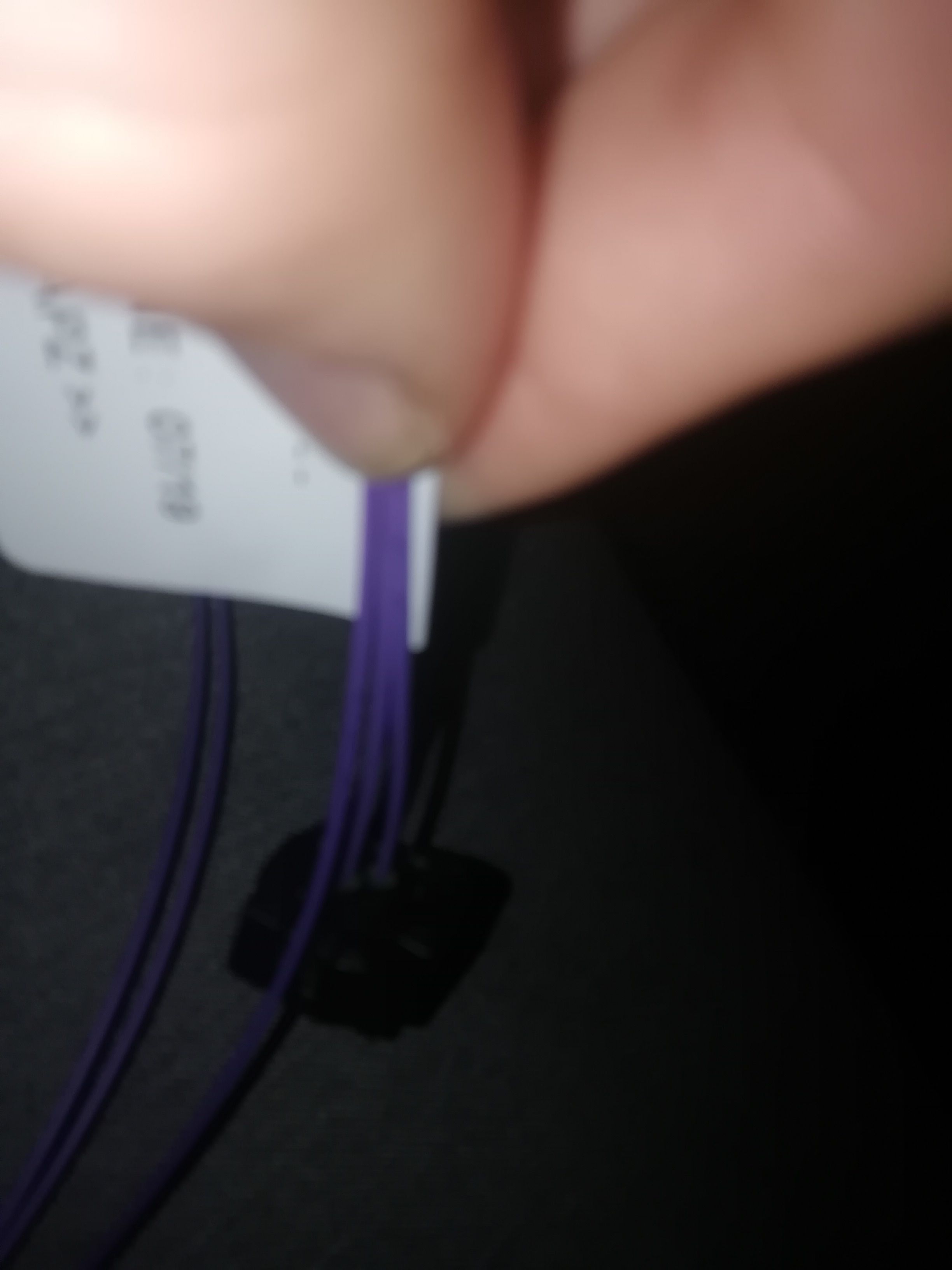

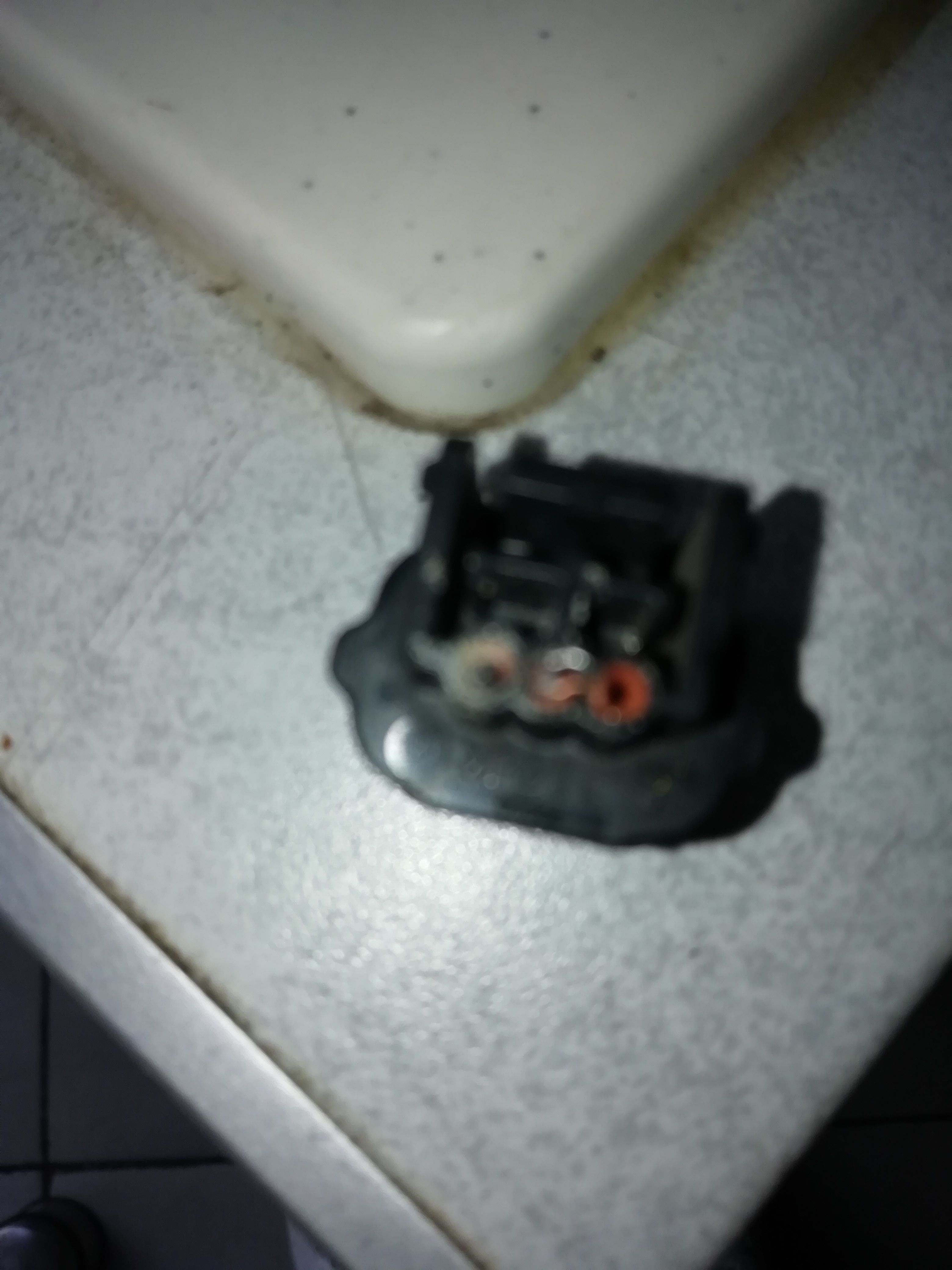

. Et la j'ai compris qu'il on changé le connecteur avant c'etait un 3 poles alignés maintenant c'est 3 pole en triangle
Je voudrais savoir est ce que Renault en usine garde le meme code couleur sur chaque cablage

desolé pour les dernières photos mais cest pour faire voir comment ce rongeur ma pas fait de cadeau.
