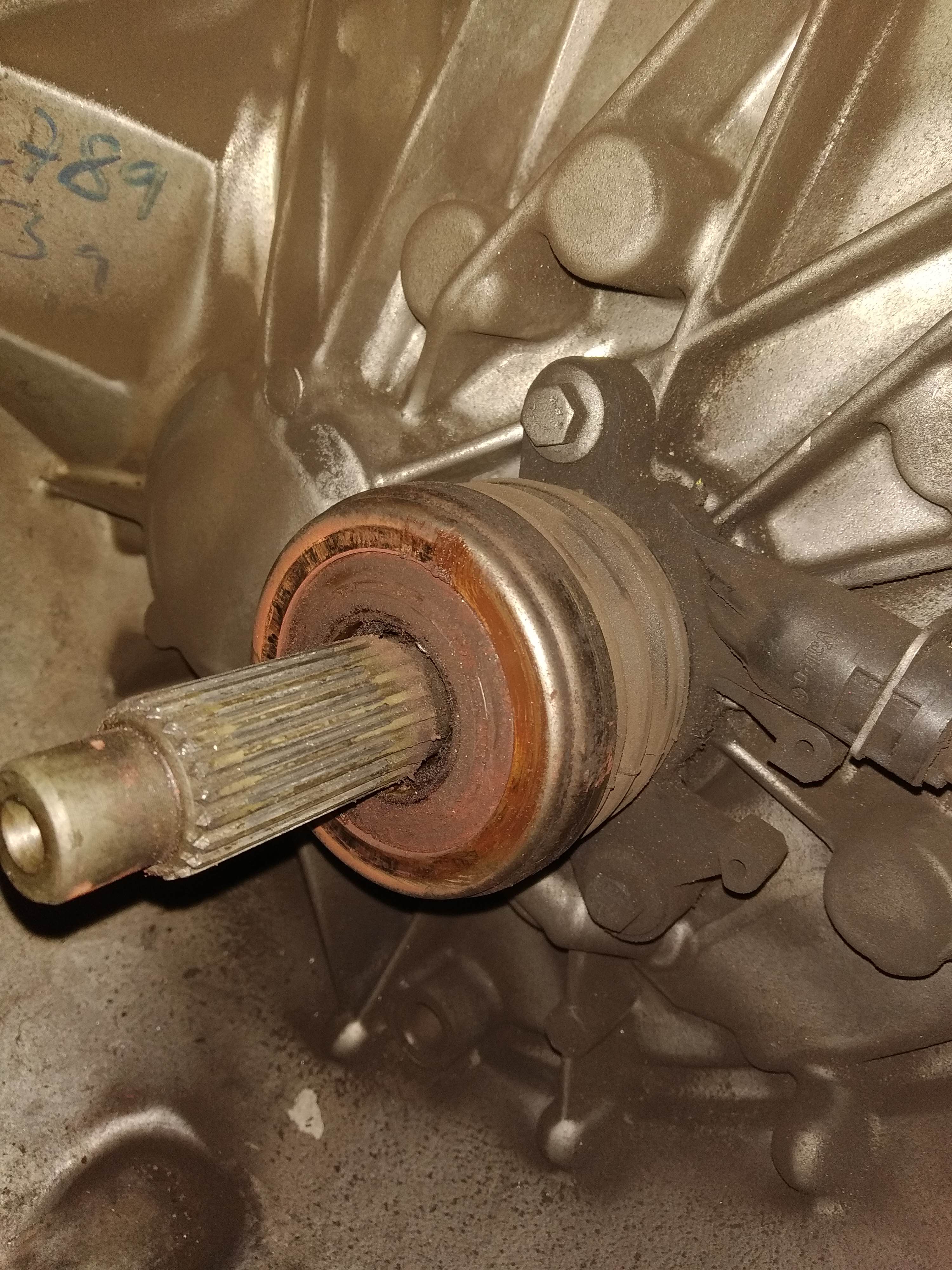

Bonjour a tous ,
Toujours avec mon Scénic 2 1.6 16 v 2008.
J'ai un sifflement uniquement à froid et qui disparaît après quelques minutes.
Le bruit vient du compartiment moteur côté distribution.
C'est exactement le même bruit que sur cette vidéo , et il s'amplifie en accélérant.
https://youtu.be/QseWF3WTbUo
La courroie a été changer avec la pompe a eau il y'a 2 ans et demi.
Au début je pensais a la butée d'embrayage mais quand j'appuie sur l'embrayage le bruit est toujours présent .
Merci par avance à tous ce qui pourront m'aider
J'ai du nouveau , quand j'appuie sur l'embrayage, le son s'amplifie donc je pense que l'embrayage est HS .
Message Dim 10 Mai, 2020 13:05
Bonjour , après avoir changer l'embrayage le bruit n'apparaît plus !!!
C'était la butée qui étais HS clic pour agrandir
