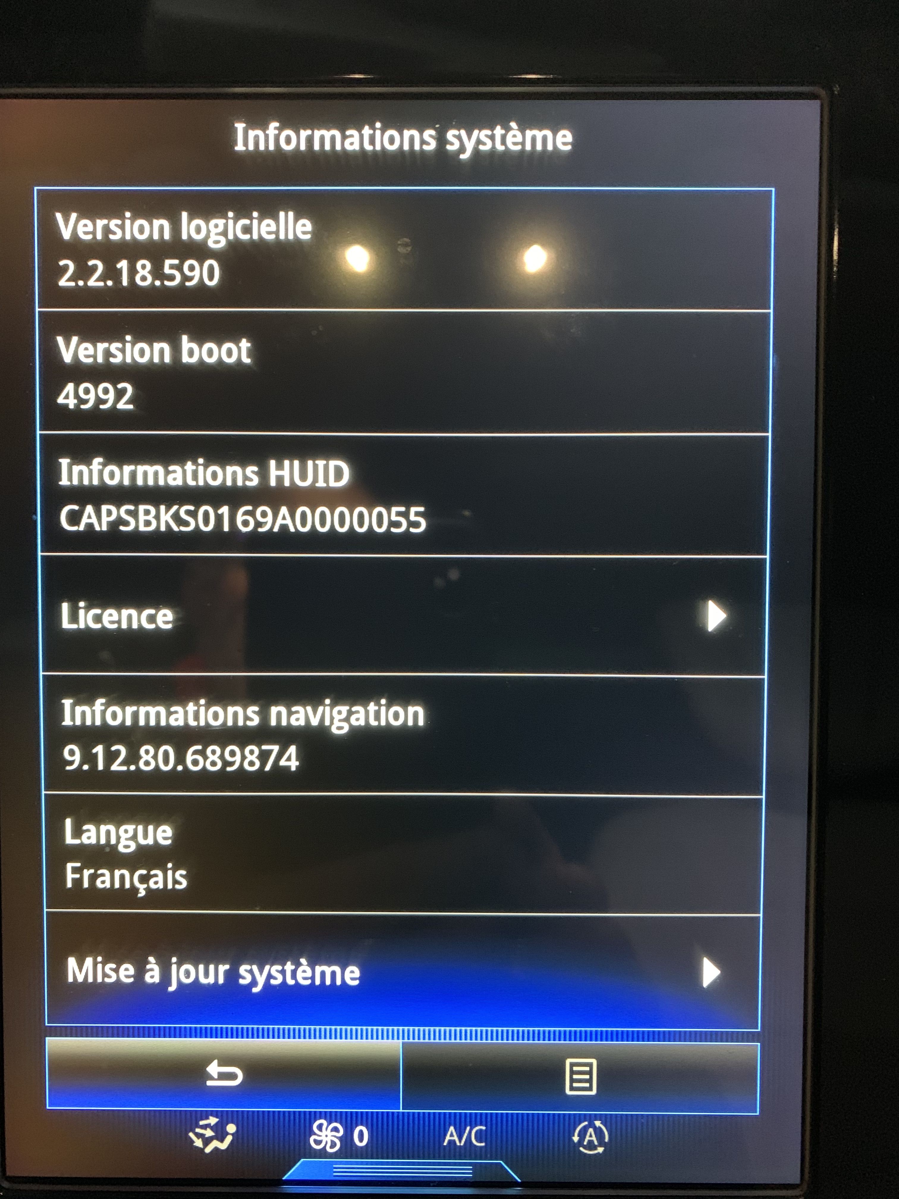

Bonsoir et merci pour la réponse.
Oui c’est bien sûr sur iPhone X et androïdes Huawei, Samsung etc...
La version du RLink 2.2.18.190
Boot: 4992
Huid: CAPSBKS0169A0000055.
La concession Renault me dit qu’il est à jour, mais cela m’étonnerais le cas échéant j’appellerais "Renault Initiale Paris " pour regarder dans leurs leurs systèmes.
À bientôt.
Merci.
Dans la branche 2.2.X la dernière version est la 2.2.19.300, elle est téléchargeable et installable par le client.
https://easyconnect.renault.fr/software-upgrade/r-link2
