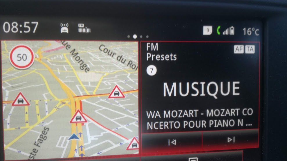

[R-Link 2] Comment voir tout le titre en cours sur l'écran r-link 2 ?
Lorsque le titre en cours diffusé par une radio est trop long, le titre ne s'affiche pas complètement sur l'écran du R-Link 2.
Il est tronqué cf image
Serait-il possible de faire défiler le titre de manière à le voir en entier ?
Ou alors d'ajouter un bouton + affichant un écran dédié aux infos de la radio sur le titre en cours ?

En défilant non, mais si tu cliques sur la partie "Radio" du rLink (à droite) ? Tu rentres alors dans le menu dédié à la radio et l'écran doit alors être plus grand permettant ainsi l'affichage de tout le titre.
Non, lorsque je touche le titre sur l'écran, j'arrive sur l'écran avec les 6 boutons des radios pré-sélectionnées

Il me semble que le défilement des titres c'est un truc qui est simulé par la radio qui envoie le signal RDS.
Certains envoie 2 ou 3 messages à la suite qui font défiler le titre.. et d'autres font simplement "..." à la fin pour ne pas dépasser la taille du message RDS.

Merci l2c pour les infos
Dans ce cas, ça serait bien que RDS augmente la taille des messages envoyés, pour avoir le titre en entier, et le nom de l'album, notamment
... et que Renault améliore son R-Link 2 pour permettre de voir tout le titre
Kadjar boite auto, le pied ;)
Pour le RDS, il y a deux sortes d'affichage et qui peut changer selon la radio.
Le premier c'est un texte à la place du nom de la radio qui a 8 caractères maximum à la fois et non défilant.
Le deuxième, c'est le radio Text qui est une fonction ajoutée du RDS et qui à une limite maximum de 64 caractères donc parfois si il manque une partie du titre, ce n'est pas à cause du diffuseur mais bien au limite du RDS radio Text.

En fait il y a le PS (program service) qui est destiné à afficher le nom de la radio qui est limité à 8 caractères et que nombre de radios on détourné pour passer des infos et le Radio Text (RT) qui lui est prévu pour passer les infos dynamiques.
Le fait que le PS soit défilant ou non n'est pas lié aux données elles même mais bien au logiciel qui les exploite. RLink ne gère pas du tout le PS lorsque celui ci propose des infos dynamiques, prenez une radio comme RFM qui propose les 2 solutions (infos en PS et RT) et vous verrez que de temps en temps le nom de la radio est remplacé par un bout de texte qui ne "veut pas défiler". Alors que sur l'Audi de mon épouse, le texte défile normalement en lieu et place du nom de la Radio.
Et pour répondre à la question, la seule façon d'avoir un RT plus long est d'utiliser l'écran radio sur le mode "fréquence", le texte présent sous la fréquence est alors plus long. Sans garantir toutefois d'avoir tout le texte.

Sur les 3 recepteurs RDS que j'ai à la maison :
Le RT s'affiche mot par mot . L'autoradio GPS de ma femme (le RT4 chez citron).. mon CNC .. et mon récepteur radio Onkyo. Et on a souvent des titres coupés.
RDS ne peut pas rajouter des messages plus longs : ça obligerait tout les consommateurs à jeter leurs appareils compatible RDS pour ... en racheter des nouveaux compatibles avec des messages plus longs.
