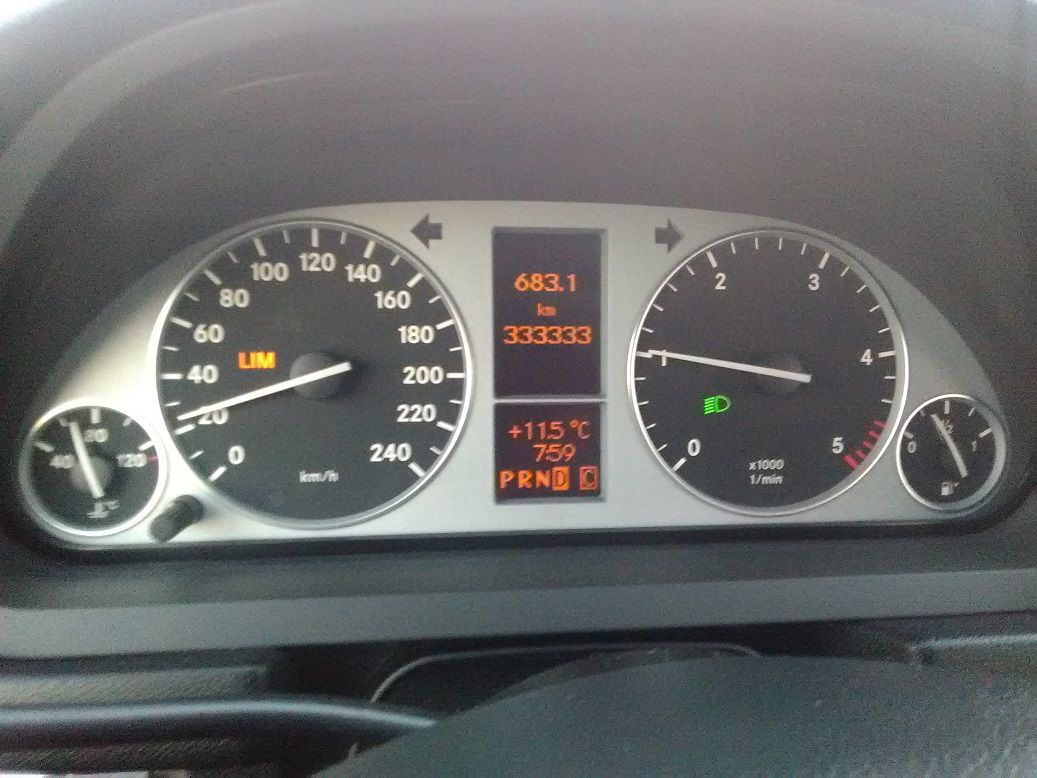

Tada !!!!

Message Mar 19 Juil, 2016 08:07
Et pas décédée du coup??!!
C5 Tourer Exclusive+ 2,2 HDi 204 2012 | kawasaki ZZR 1400 FullPower 2012 | Scenic III Jade 2.0 dCi BVA 2011
:mock: si regarde bien, le tableau de bord est un véritable arbre de noël !! :mrgreen:
