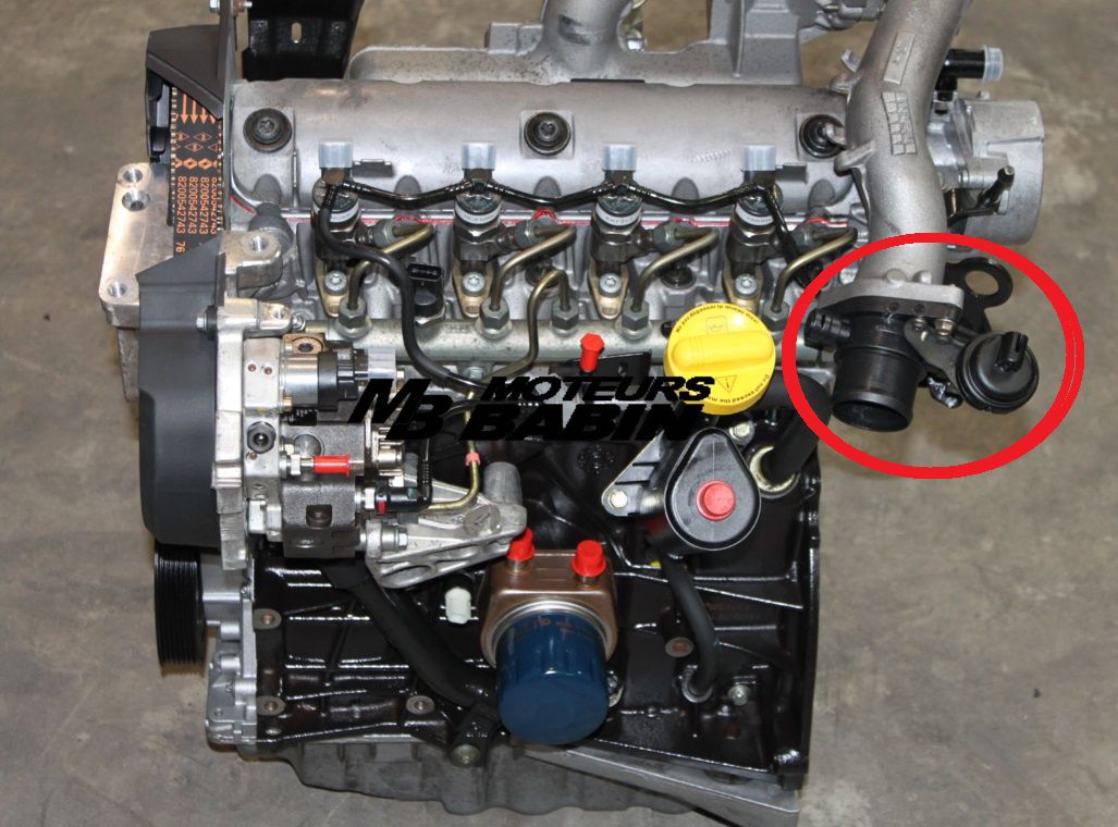

C tres simple si votre moteur est avec papillon pneumatique comme photo c la 120ch

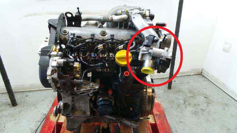

et c avec un papillon électrique c la 130ch officiellement
