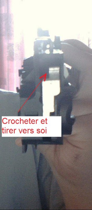

Voilà je vais pouvoir expliquer comment çà se passe, je sais maintenant comment faire pour l'arrière !
En fait il faut crocheter dans la tranche ! Effectivement, la palette est présente mais dans l'encablure, et pour atteindre la palette, il fait trop noir pour la voire. C'est la partie grise que l'on crochette et que l'on tire vers soi. Pourquoi on y'arrive pas ? Parcequ'en fait d'une part biensur il faut le savoir et les câbles gênent, ... Donc grace a cette image j'espère vous avoir aider.
Demain, je ferais un tuto photo pour le changement du module. Mais honnêtement j'en ai retirer un dans une mégane que j'ai trouvé dans une casse (vendu 50€), et c'est franchement facile. Par contre j'ai pas fait le remontage et encore moins repasser le câblage !

Enfin une image de la bête :prie:
il reste plus qu'à.
Juste un détail le crochet en question est donc plus du coté "extérieur" si j'ai bien compris
En tout cas grand merci :D

1°) Voici la portière arrière (Même système chez Megane et Scénic):
2°) A l'aide de clés Torx, Retirer le capuchon, démonter la vis a l'intérieur de la poignée.
3°) A l'aide de clés Torx, Retirer le capuchon, démonter la vis a l'intérieur de la commande de vitres.
4°) On obtient çà! Vous pouvez déboiter complètement la poignée. Pas d'inquiétude, rien ne devrait casser. Et çà se remet facilement....
5°) Délicatement retiré la garniture, en tirant vers vous. En commençant par le haut puis en descendant. Ne forcez pas trop mais il y'aura une bonne résistance. Prenez votre temps !!! Puis laissez pendouiller la garniture qui doit normalement ne plus vous gêner.
6°) Maintenant qu'on y voit mieux. Voici le côté de la portière, retirer le capuchon et a l'aide d'une tige metallique dont le bout aura été préalablement tordu pour faire un angle a 90° (d'un demi centimètre a 1cm max.), on rentre par l'orifice où se trouvait le capuchon. C'est droit devant vous, voir la photo plus haut. Mettez votre tête dans la portière et de la main regardez où va votre tige. S'il y'a assez de lumière, çà devrait aller. Vous ne verrez pas la palette grise, mais si vous entrer bien dans la tranche du support plastique (voir photo) et que vous tirez, vous allez pouvoir y'arriver, imaginez une clé dans une serrure que l'on rentre et que l'on tourne:
Il suffit de crocheter et de tirer vers soi !
