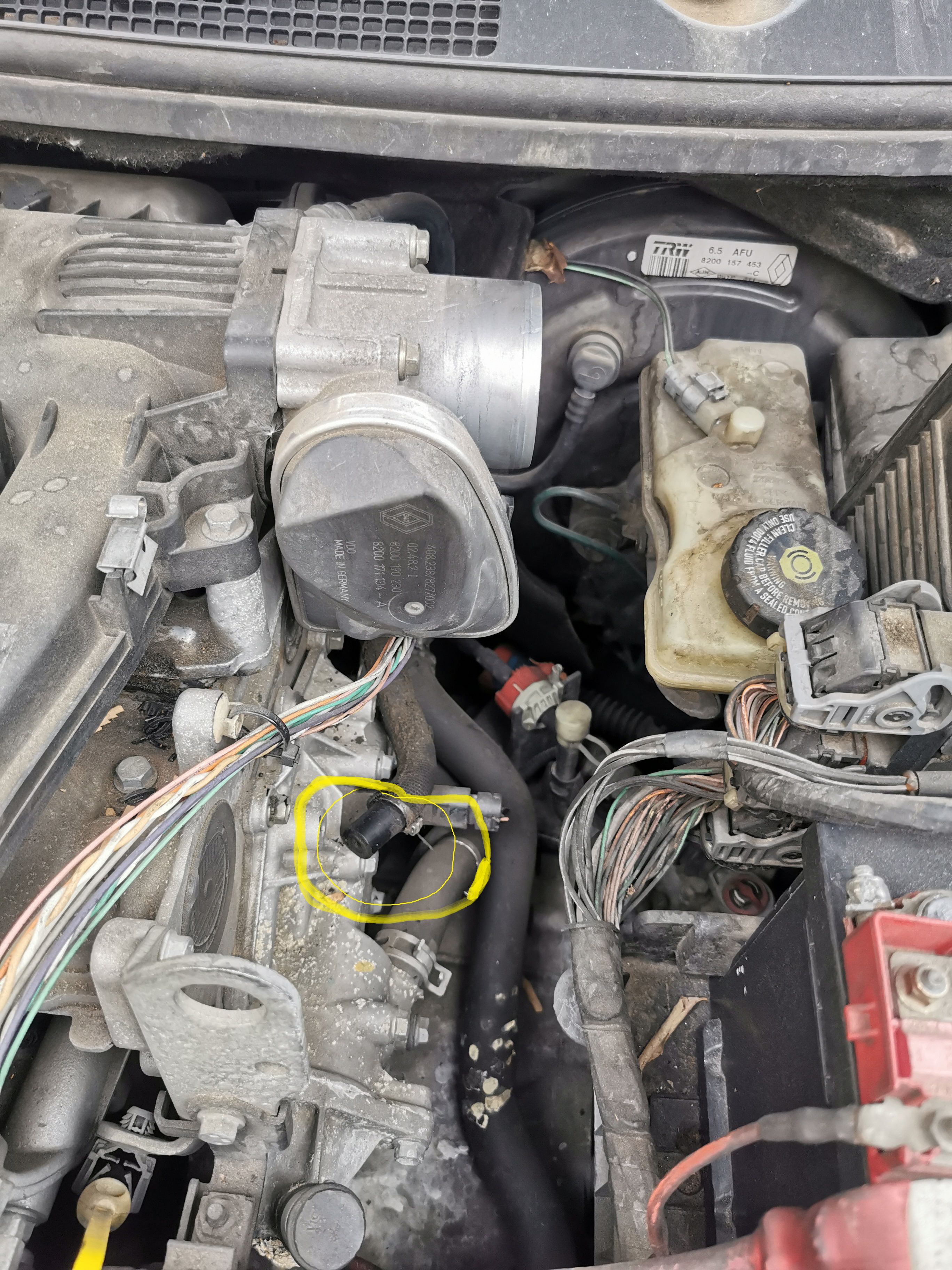

Ok merci , c est donc pour ca que j avais beau chercher sous le capot ou sur google je ne trouvais rien..
Du coup comment puis je tester le papillon?
Et j ai une durite aussi qui n'est connectée a rien d'un coté et qui arrive devant le papillon environ
clic pour agrandir [/img]
