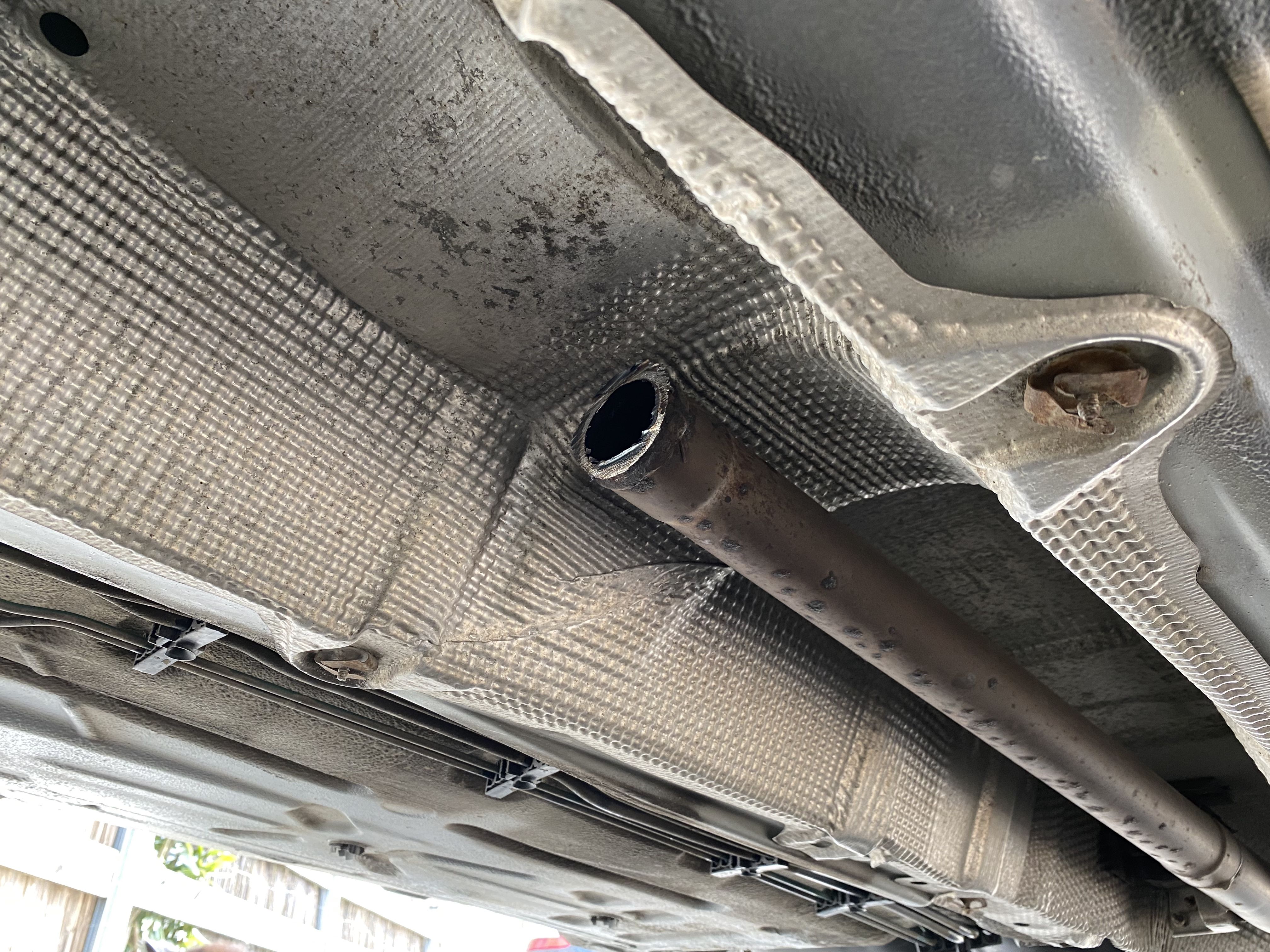

N'ayant aucune réponse, j'ai passé quelques heures aujourd'hui sur ma voiture.
J'ai vérifié la durite en aval du FAP, elle ne semble pas percé, ne s'effrite pas, mais est très dure. L'accès étant (très) difficile et n'ayant pas de pont à disposition, je n'ai pas pu investiguer plus.
Je me demande donc si cette durite ne serait pas totalement bouchée par de la calamine. Est-ce possible ? Cela expliquerai la valeur de cohérence à 0 volt que j'avais lorsque j'avais passé un coup d'OBD2, en plus du code défaut de FAP ?
Merci.
