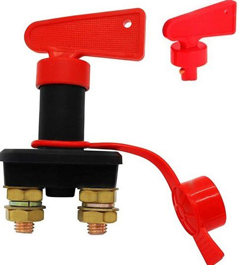

pour le fusible pompe GO je ne sais pas, par contre il existe des coupe-circuit sur batterie avec un fusible pour laisser passer le courant de veille, qui saute si on essaye de démarrer sans la clef du coupe-circuit. Évidemment le fusible étant non-standard, difficile par la suite de partir avec le camion.

Un coupe circuit de batterie c'est ça, avec une clef que tu emportes avec toi:

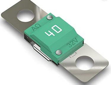

Et entre les deux bornes du CC tu mets ça:
ce qui laisse passer le courant jusqu'à 40A, et si on essaye de démarrer: poc!
je connais le coupe-circuit (j'en ai un sur une voiture de collection), par contre je ne connaissais pas cette version là!!!
Néanmoins, je vais avoir du mal à en poser un dans la mesure où sur le master 3, la batterie se trouve sous le marchepied et donc le cablage pas trés accessible!!

Tu n'es pas obligé de mettre le coupe-circuit sur la batterie, il peut être déporté avec du câblage de section identique au départ de la borne positive. Pas trop loin quand même...
