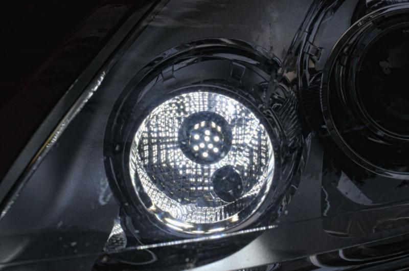

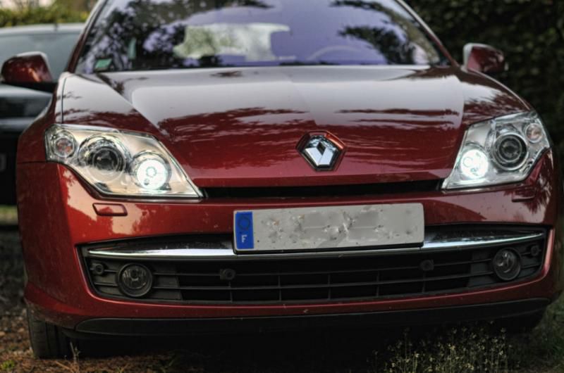

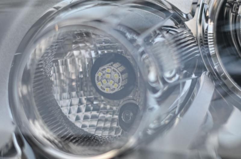

Pour répondre à la demande, voici quelques photos en situation :
Lampe éteinte :
Lampe allumée, mais sous exposée pour voir les détails :
(Où l'on voit surtout que ce type de lampe exploite bien tout le réflecteur)
Vue de face de la voiture :
Message Ven 28 Mai, 2010 13:05
tu peux en refaire une de nuit et avec tes xénons allumés? Je suis sur que en plus ca doit faire + classe! (sur ma lag 2 les veuilleuses jaune avec les xénons ca fait moche!)
Euh, là, non.
Ce sont des feux de jour, je ne les utilise donc que de jour... et lorsque les xenons sont allumés, les feux de jour sont éteints !! :wink: :sifflote:

Merci pour les photos , je suis convaincu , je vais tenter de passer commande, que est le délai entre commande et reception du colis ? envoient ils en colis simple ou en recommandé svp?
Euh, là, non.
mouais pas con le monsieur! J'avoue sur ce soup là j'ai pas réfléchi!
En même temps les audi ils me semble qu'elles ont les led qui reste allumée en meme temps que les xénons!
sur les nouvelle classe E par contre je suis sur, les led de jour reste allumée mais leur intensité baisse lorsque les xénons sont allumées!
Oui, en effet.
Mais sur Laguna, ce n'est pas comme ça, même un "simple" appel de phare entraine l'extinction des feux diurnes...
D'où de très beaux jeux de lumière, très choli mais peut-être un peu déroutant. Déjà que l'appel de phare "au xenon" est un peu space...
Bon, enfin c'est comme ça, et en général, ce n'est pas moi qui en profite ! :irony:

Une petite précision utile pour ceux qui veulent du blanc plus blanc que blanc :
La température de couleur de ces LED est supérieure à celle des Xenon, du coup, ce sont eux qui paraissent un peu "pisseux" à côté...
Ceci dit, personnellement, je me contrefiche des considérations de couleur, surtout lorsque je ne les vois pas, et mon seul et unique objectif était de remplacer le P21W5LL d'origine par des lampes qui ne risquent pas de faire fondre le support comme ça m'est arrivé l'an passé.
Pour ça, l'objectif est atteint. :)
