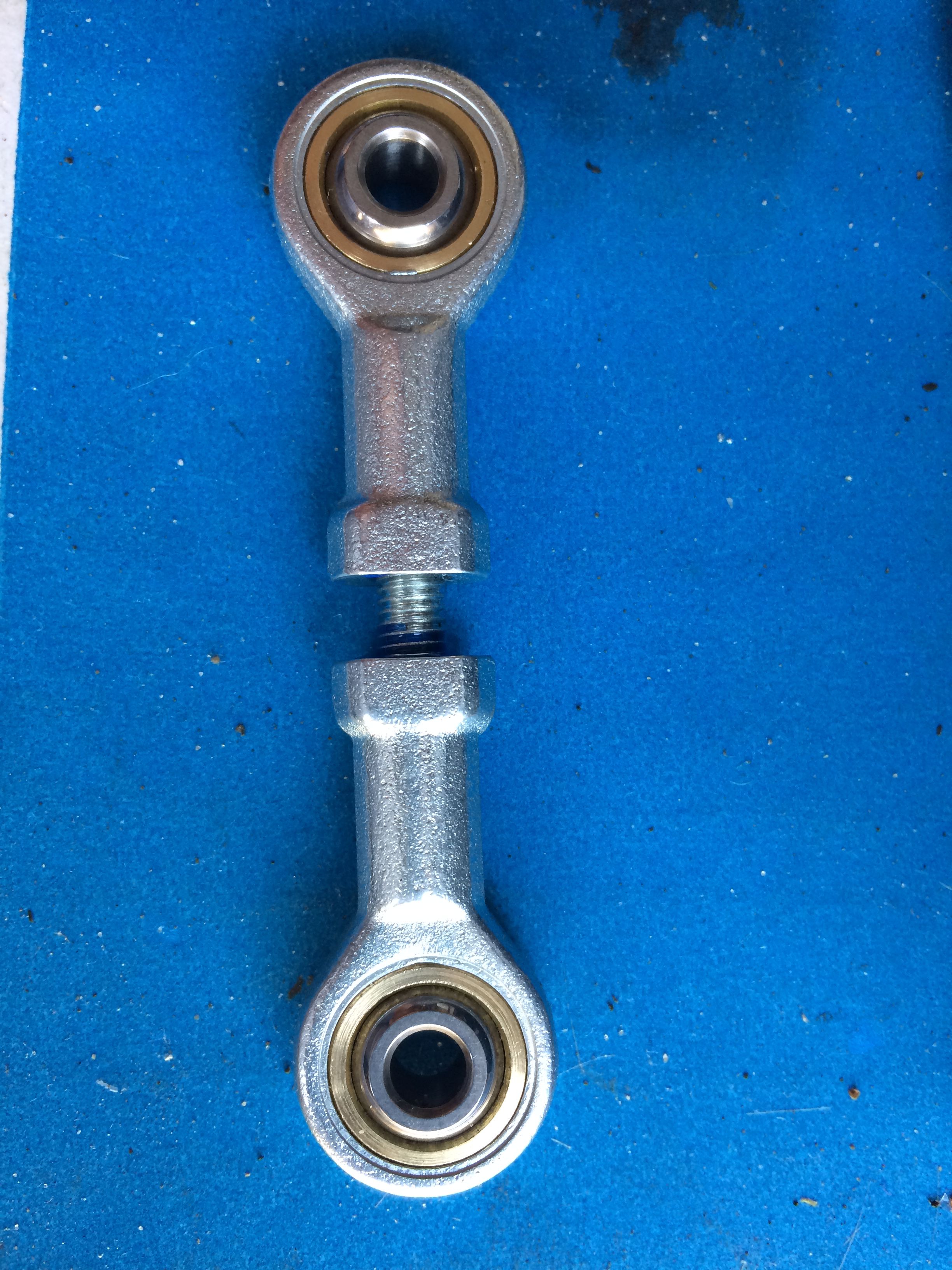

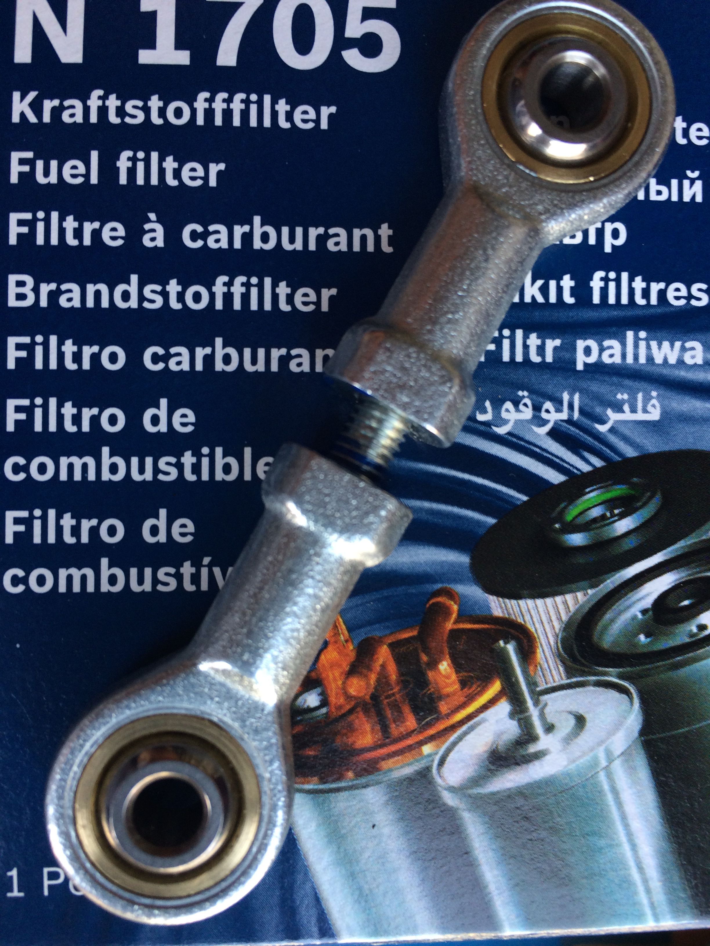

Moi j'avais réparé la mienne sur ma Lag 2 car elle était cassée au niveau de la fixation sur le capteur. Mais l'ensemble était complet.
Perso, je ferais le tour des casses auto.
[img] clic pour agrandir clic pour agrandir
Biellette maison...[/img]
Laguna 2 phase 2 estate privilege 2.0 dci 150
Merci Reno80, où trouves-tu le materiel pour la fabrication? Tu as des réferences, dimensions, diamètre?
Pegazzzz
J'avais commandé ça : https://www.123roulement.com/rotules-TSF005-C.php
Il faut aussi un bout de tige filetée de 5 pour relier les deux rotules.
Concernant la longueur , je ne sais plus et la mienne est une Laguna 2.
Cool! Merci Reno80, je vais attendre un peu et si on ne me propose pas mieux je vais utiliser ta méthode!!! Pour la longueur je devrait trouver ça!
