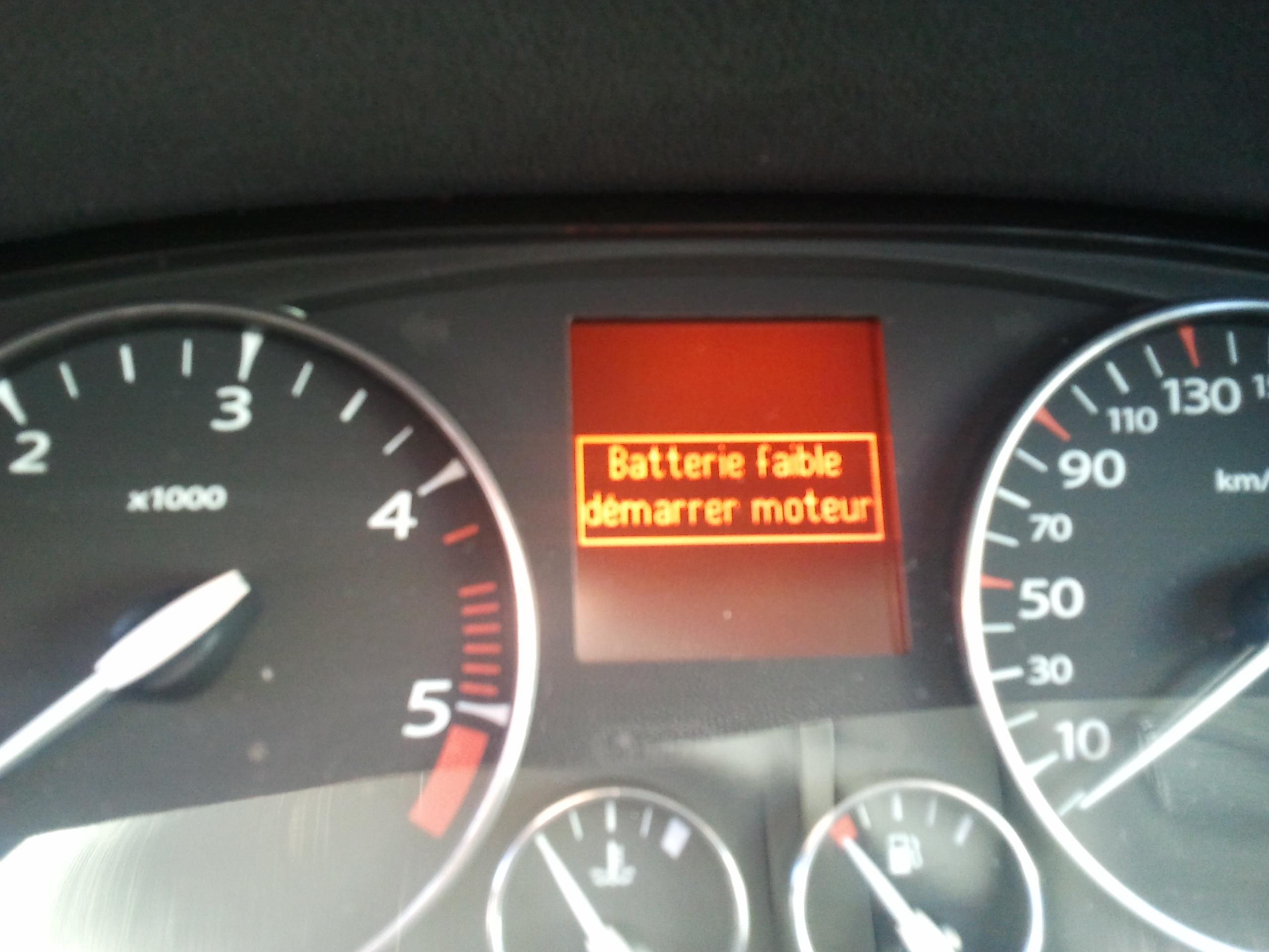

Elle m'a refait le coup ce matin. J'ai laissé les portes ouvertes le temps de faire les vitres et de passer l'aspirateur.
Voici le message pour que les autres possesseurs ne soient pas surpris :
