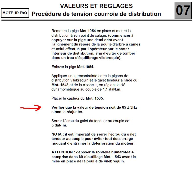

que dit la rta ?
83-86 Hz de mémoire ?

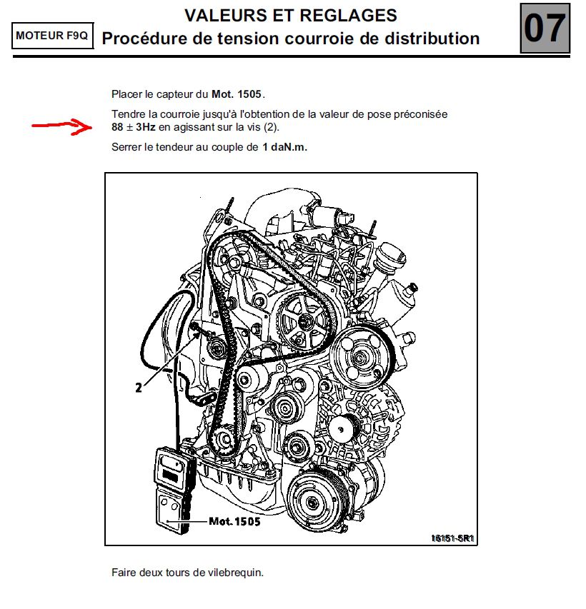

Extrait de la doc Laguna 2.1 pour le moteur F9Q (1.9 dci)

Ca ne va pas aider notre ami, mais je suis surpris de voir que la tension est donnée en Hertz (Hz) et non en Newton mètres (Nm) :eh: Ca correspond à quoi ? Je ne vois pas ce qu'une fréquence vient faire là dedans, à part la fréquence d'oscillation qui varierait en fonction de la tension :pense: ?
il existe 2 sorte d appareil pour contrôler la tension et renault a choisie le contrôle par fréquence
selon sa tension la courroie émet une vibration different en hertz
c est un système peut utiliser
la plupart se refere a sa tension réelle
le fameux système quart de tour fait a la main
dire que l une ou autre est plus fiable ????
