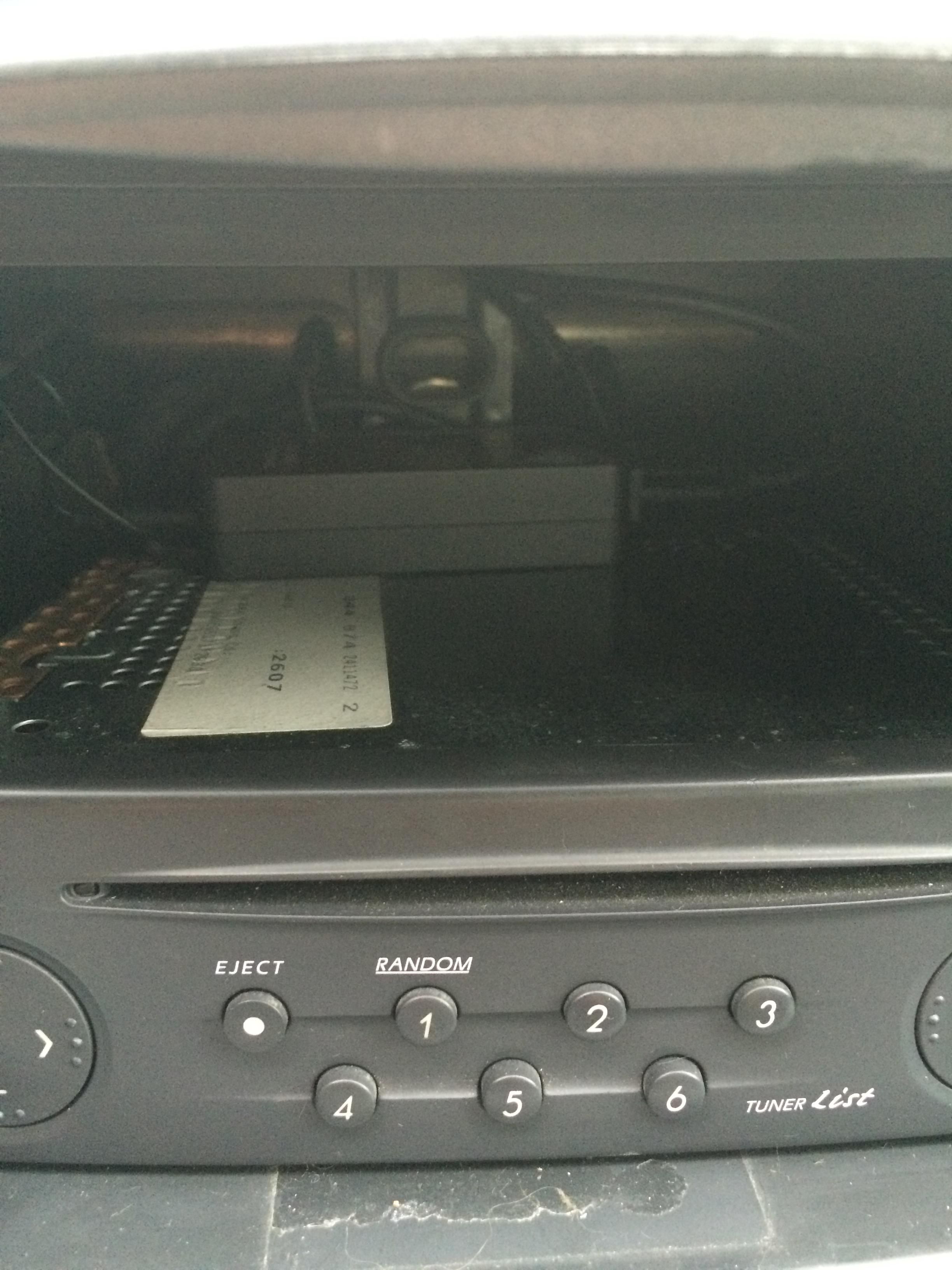

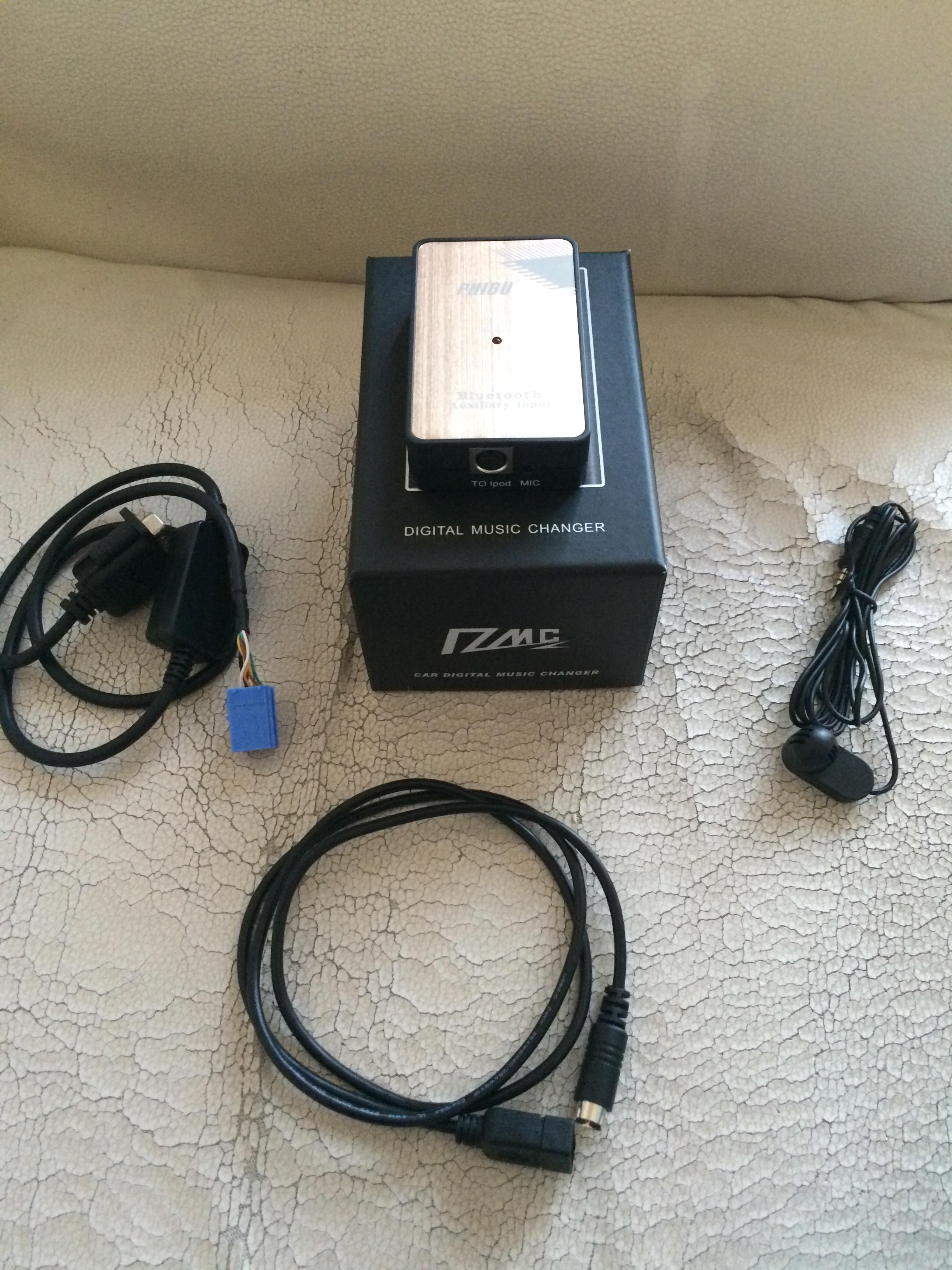

Voici le kit bluetooth acheté sur ebay 89 euros il se branche sur la prise chargeur de l'auto radio d'origine ( seul les autoradio cabasse et ceux équipé de navigateur tom tom ne sont pas compatibles
Une fois branché le boitier rentre parfaitement à cet endroit et on peu remettre en lieu et place sans que cela bloque l'espace de rangement d'origine

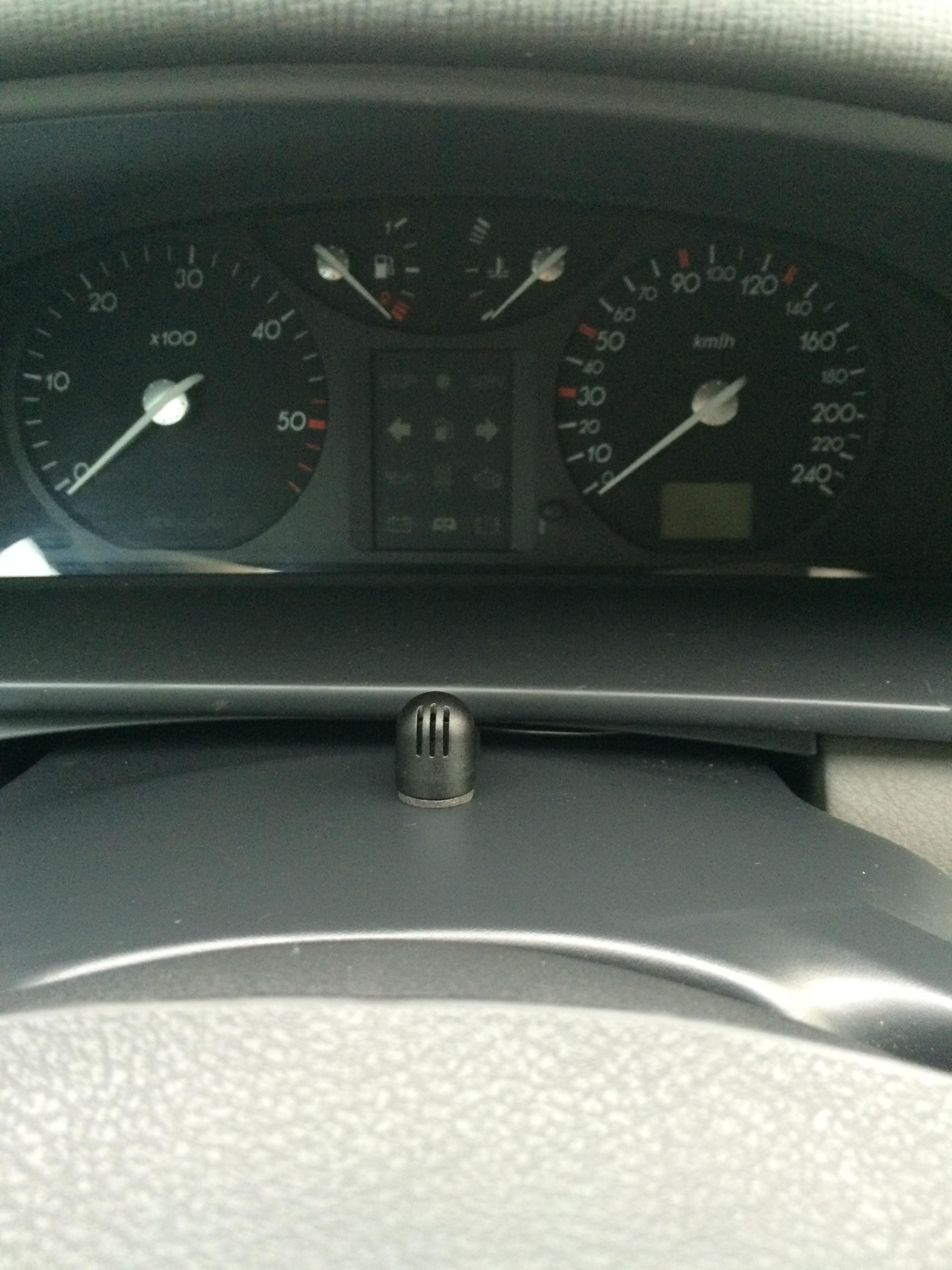

en ce qui concerne le micro celui ci est dc branché sur le boitier j'ai fait passer le cable au dessus de la colonne de direction ( il y a un bon espace entre la colonne et l'espace auto radio )
au début je l'avait fixé à cet endroit mais pas une bonne idée .
- niveau esthétique c'est franchement bof placé ici
- fixer trop loin du chauffeur placé à cet endroit les interlocuteurs ont du mal à entendre ce que l'on dit
Du coup je l'ai donc fait passer toujours par dessu la colonne, il y a un espace qui l'envois dc derrière la boite à fusible, il suffit simplement ensuite défaire le join de porte declipser délicatement la garniture du montant de porte et y glisser le cable, le micro se retrouve donc en haut du montant à coté du par soleil cet endroit est idéal , plus besoin de huler pour se faire entendre ;)

Sur la première photo il y a un troisième câble il s'agit d'un cable pour brancher un appareil en usb pour le recharger moi je ne l'ai pas installer
