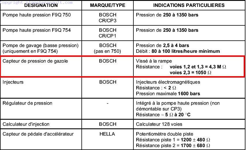

Je vien juste de démonter et controler le capteur de pression de la rampe commune !
Et apparament, il y a BUG :
La mesure entre les broche 1-2 et 1-3 doivent donner 4.3 MOhms
2-3 doivent donner 1050 Ohms.
Je n'ai pas du tout ces valeur :
1-3 : 24 kOhms
1-2 : 3.24 MOhms ou infini suivant que l'on prenne la broche 1 à partant de la gauche ou de la droite
2-3 : infini ou 3.24 MOhms suivant que l'on prenne la broche 1 en partant de la gauche ou de la droite.
Il à l'air HS non :?:
Ce capteur se vérifie bien non alimenté étant donné que c'est des valeur de reistances ?
Merci :)

Ah bizarre, pourtant le manuel me donne ceci :pense: :|
Bon,
pour info, c'était bien ce capteur de pression de GO qui était HS.
Une fois mis un neuf dessus, ça remarche parfaitement :wink:
