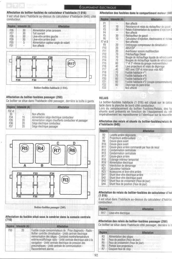

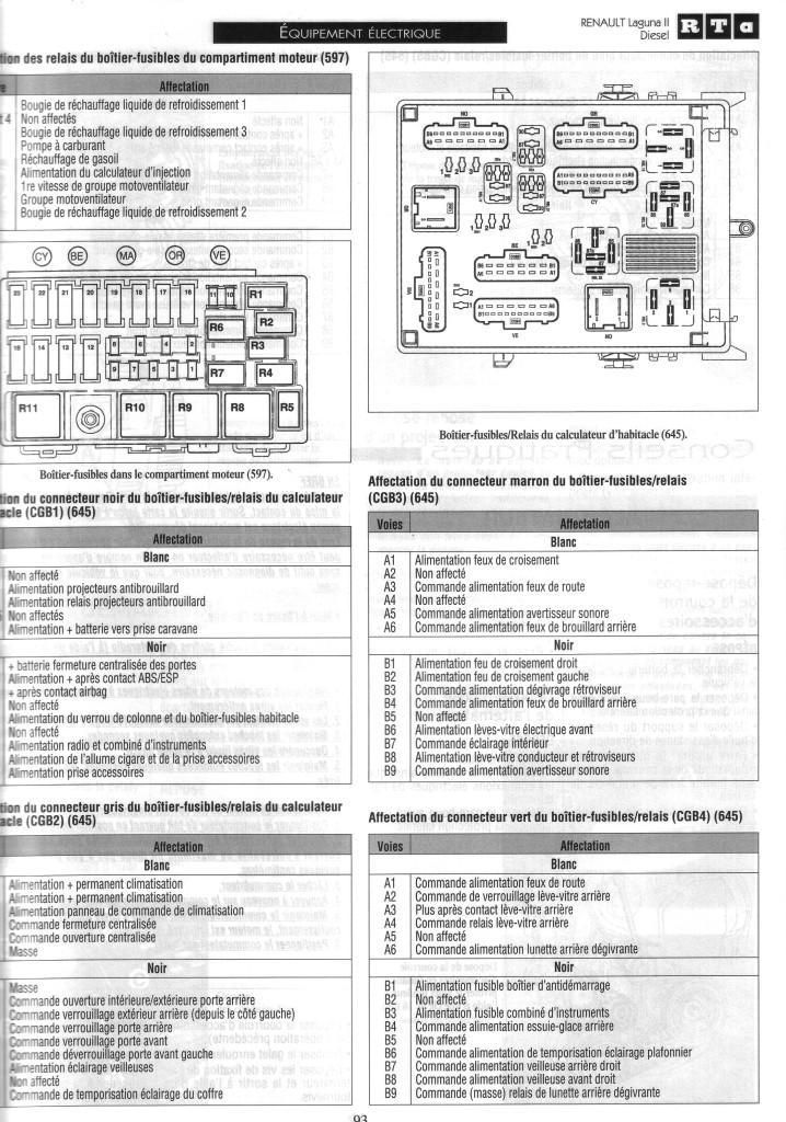

Existe t'il une nomenclature (schéma) de cette boite à fusible?

salut voilà les scanns de ma RTA, bonne chance !

Merci ! Avec ça je devrais m'en sortir.
de mémoire, je peux déjà dire que j'avais une fuite sur F10 (ABS), et probablement sur deux gros fusibles "habitacle", à vérifier.
