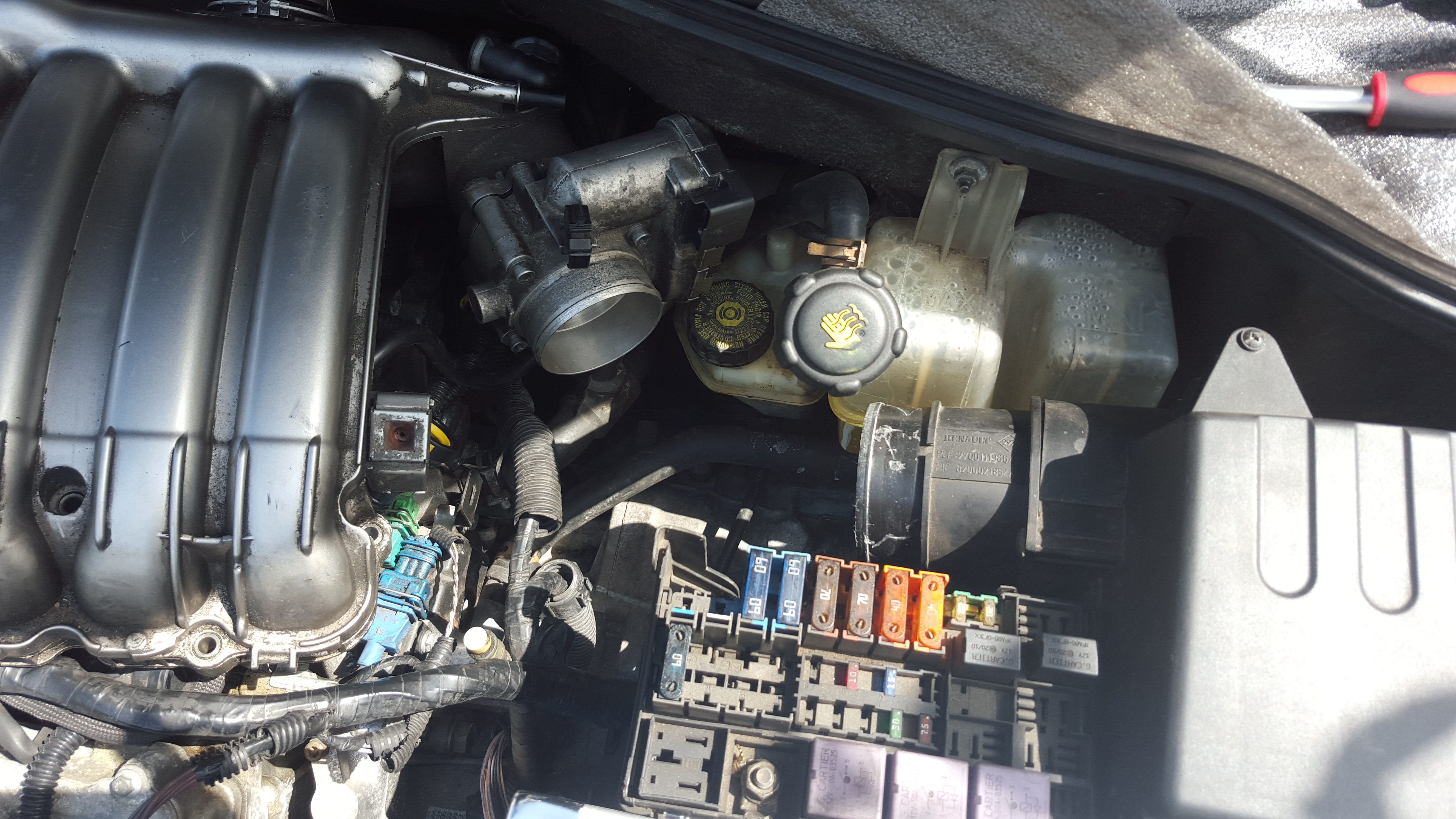

Désolé pour la question idiote ( ou est le boitier ) :lol2: mon cerveau n'étais pas bien réveillé ...
Bon je l'ai trouvé , en état ... DE GUEU LASSE !
Je vous mettrez les photos une fois sur l'ordi .
Je l'ai démonté , 2 bons chiffons , j'ai cherché de la WD40 mais la bouteille était vide , et pas de nettoyant freins :euh:
Ducoup j'ai pris du " Dissolvant " ( maison ) mais PRUDEMENT ! j'ai juste mit 2 - 3 gouttes sur un chiffon je frottez bien partout et j'essuyé avec l'autre .
J'ai attendu une 10 aines de minutes avant de remonté le boitier on ne sait jamais . J'ai démarré , laissé chauffé , fait un petit tour de pâté de maison ( quartier :lol2: ) une fois tranquille et une 2ème plus ... " Brutal :twisted: "

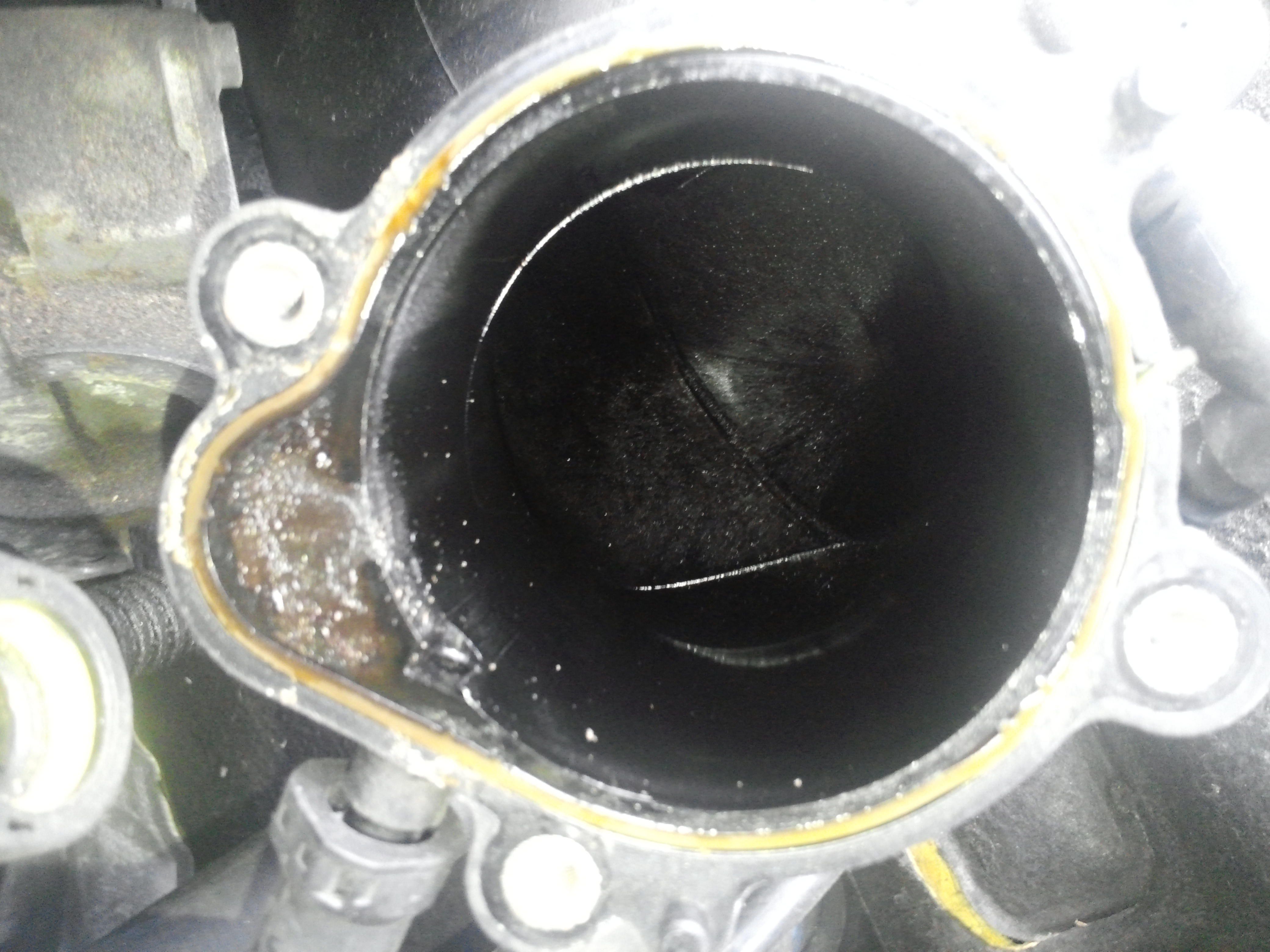

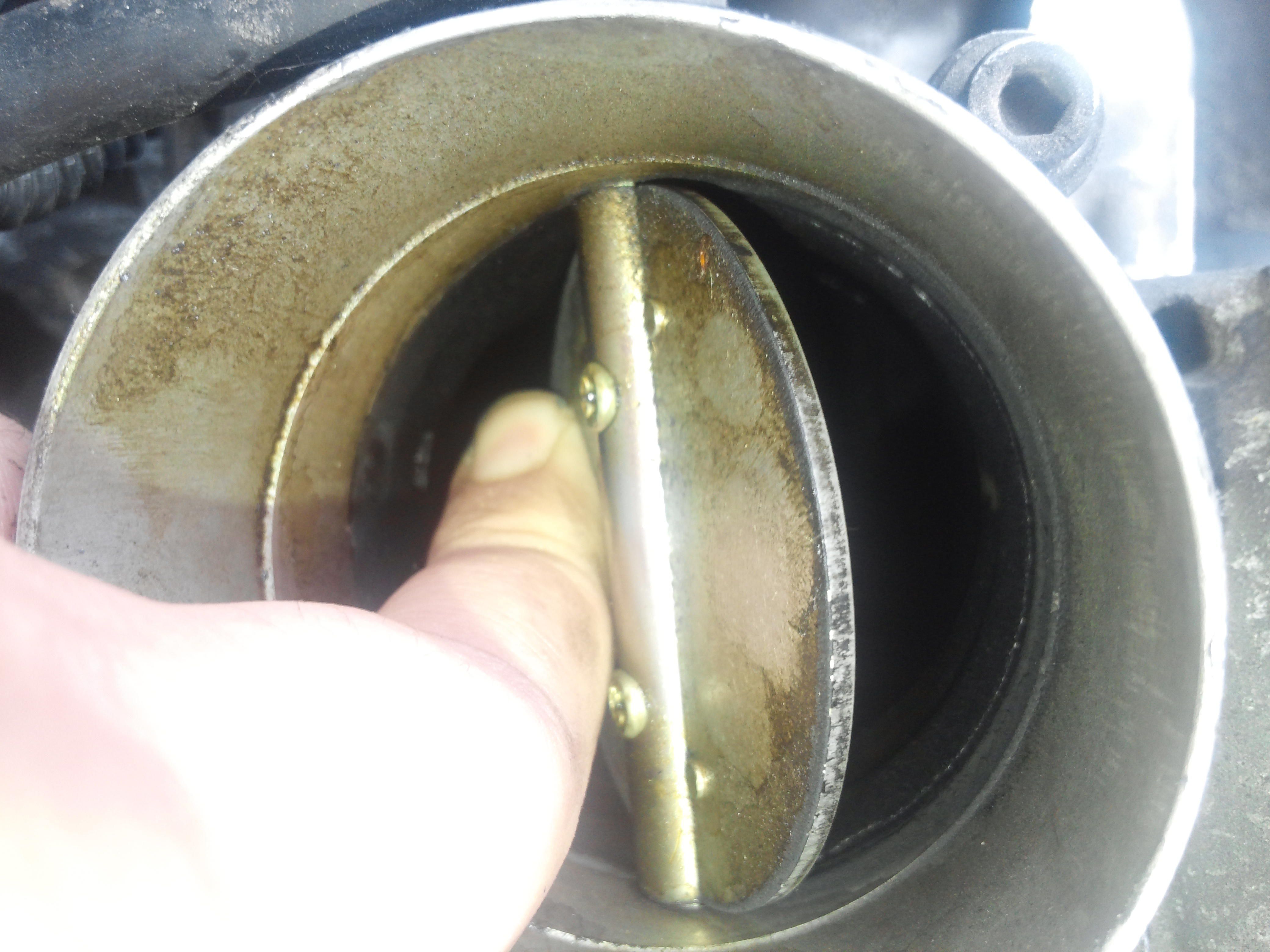

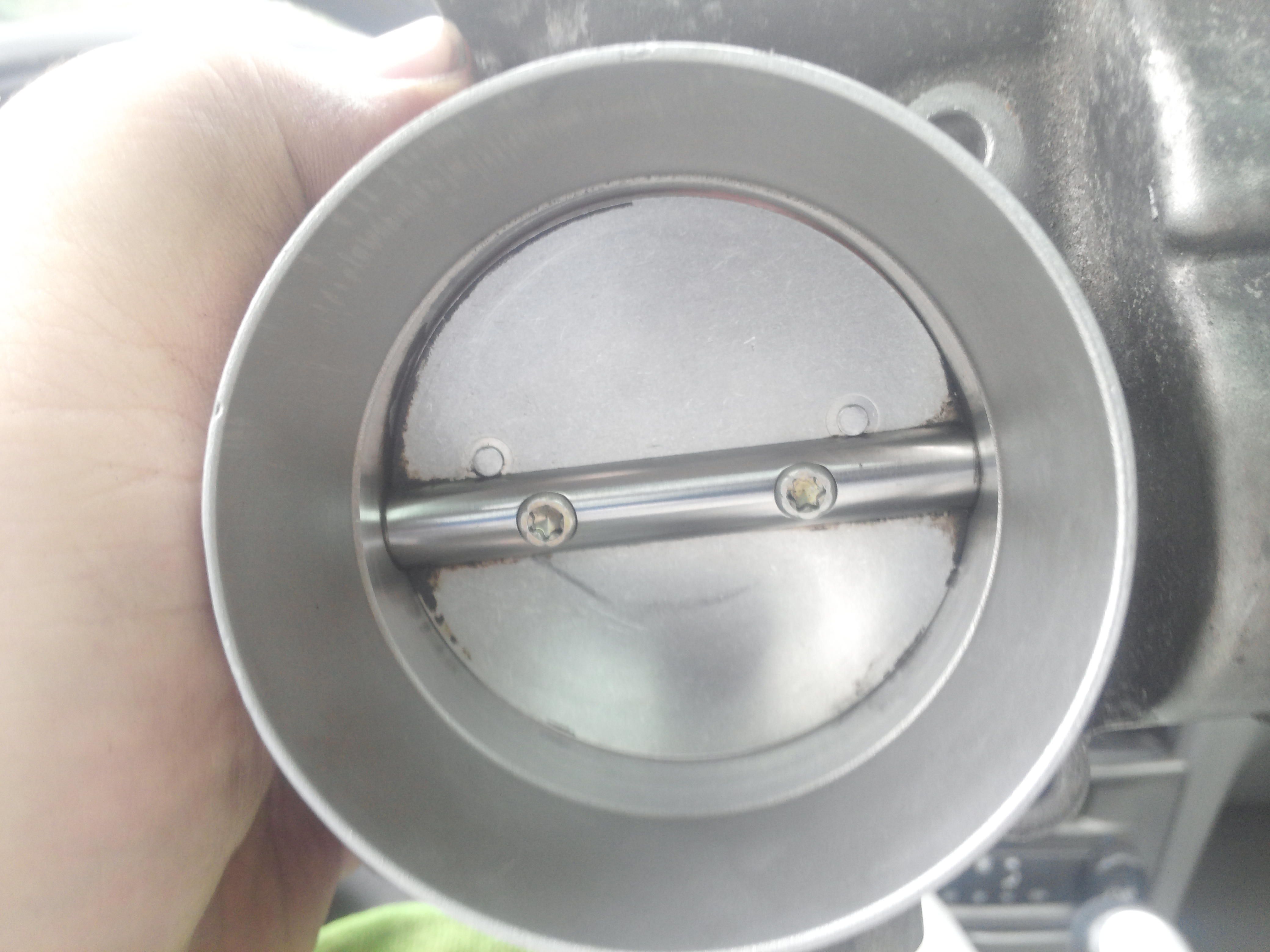

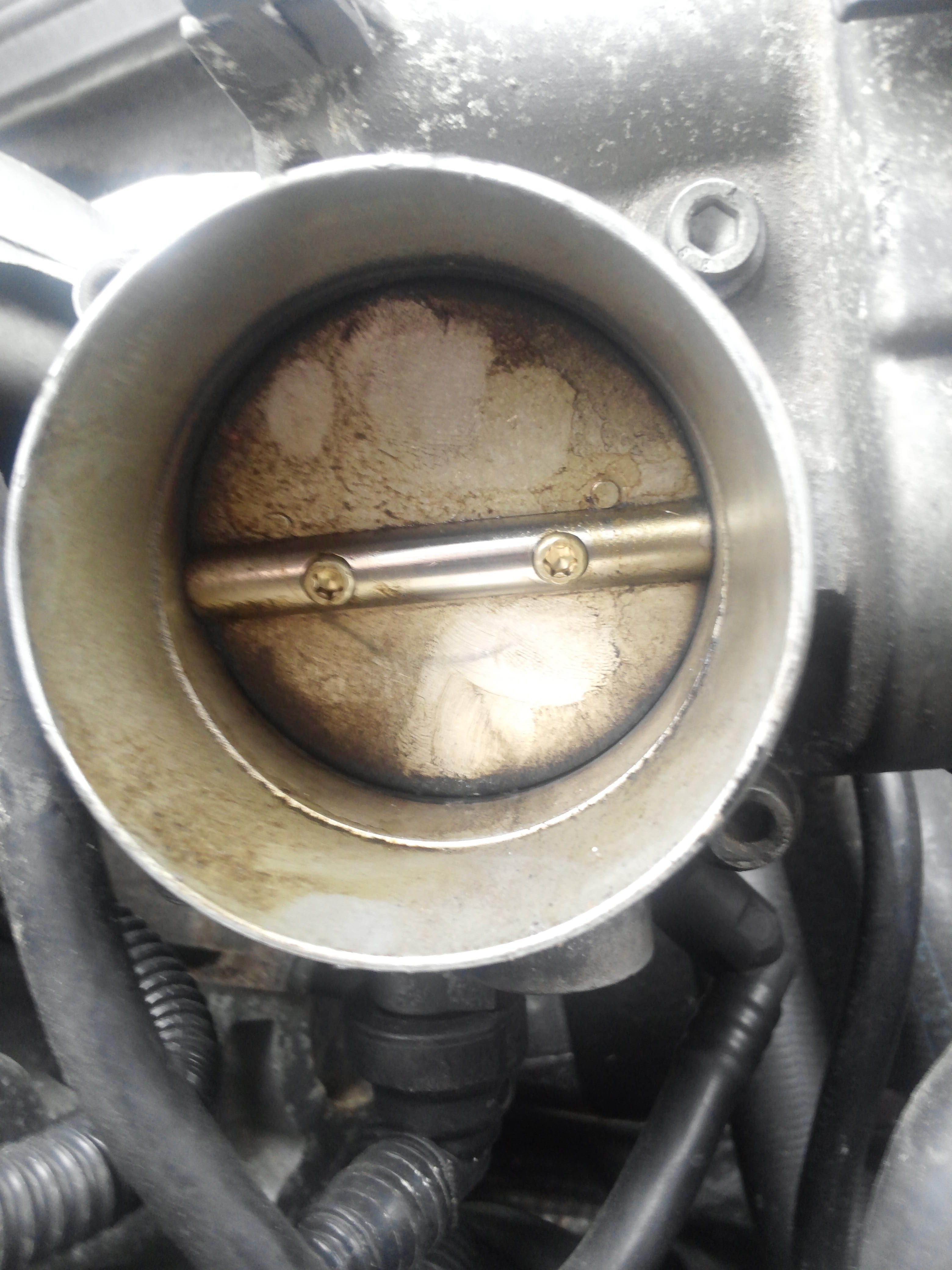

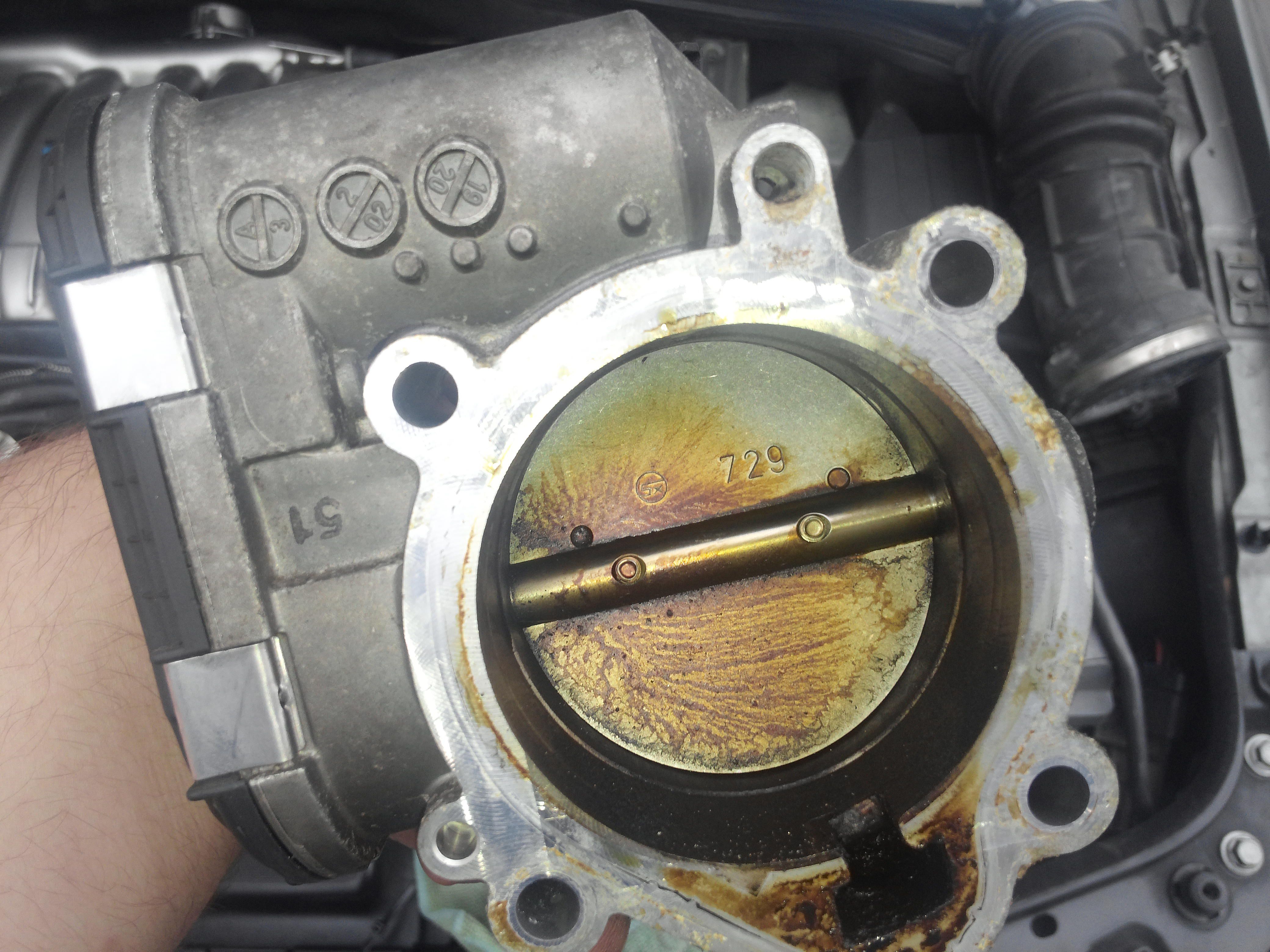

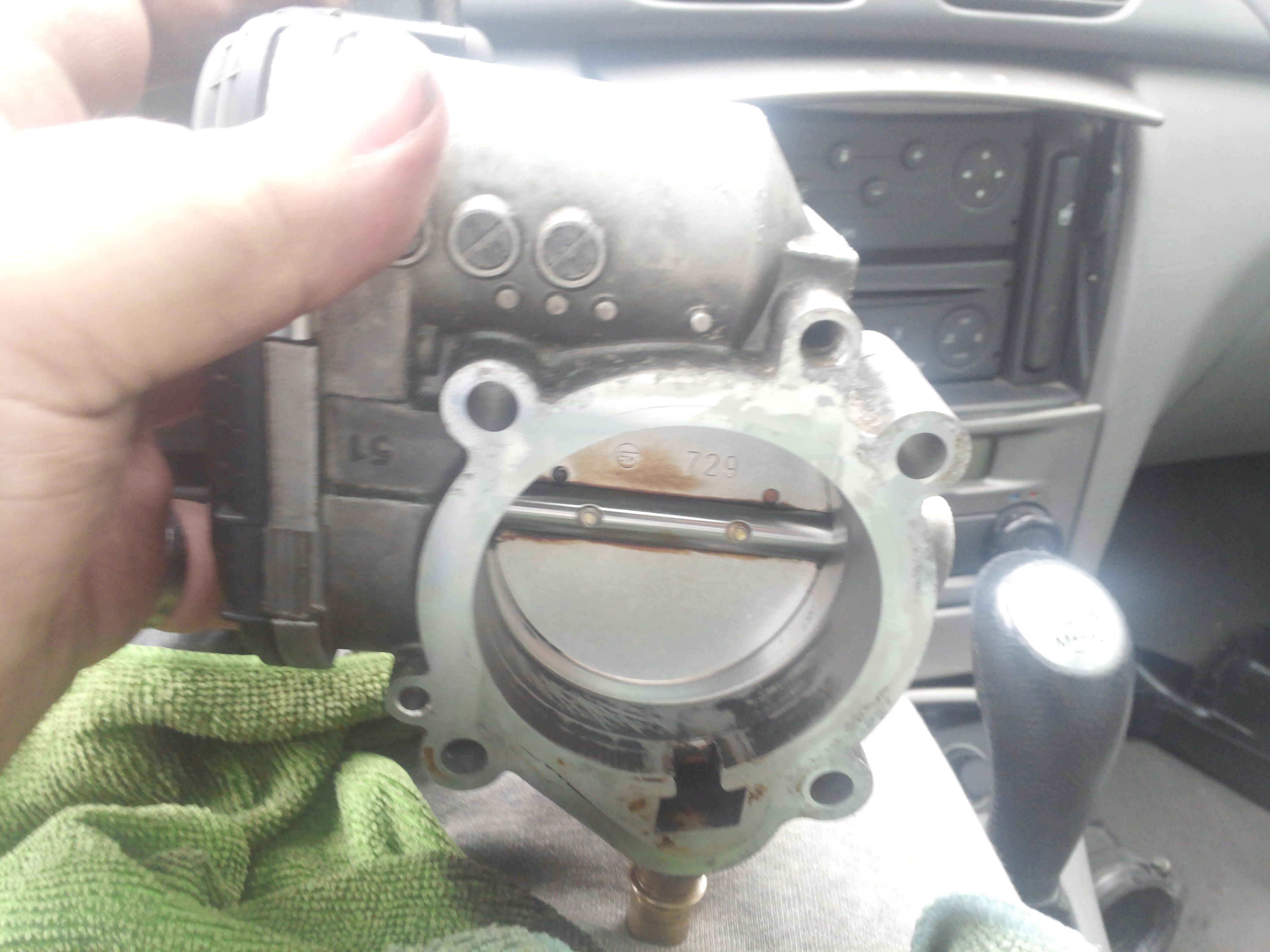

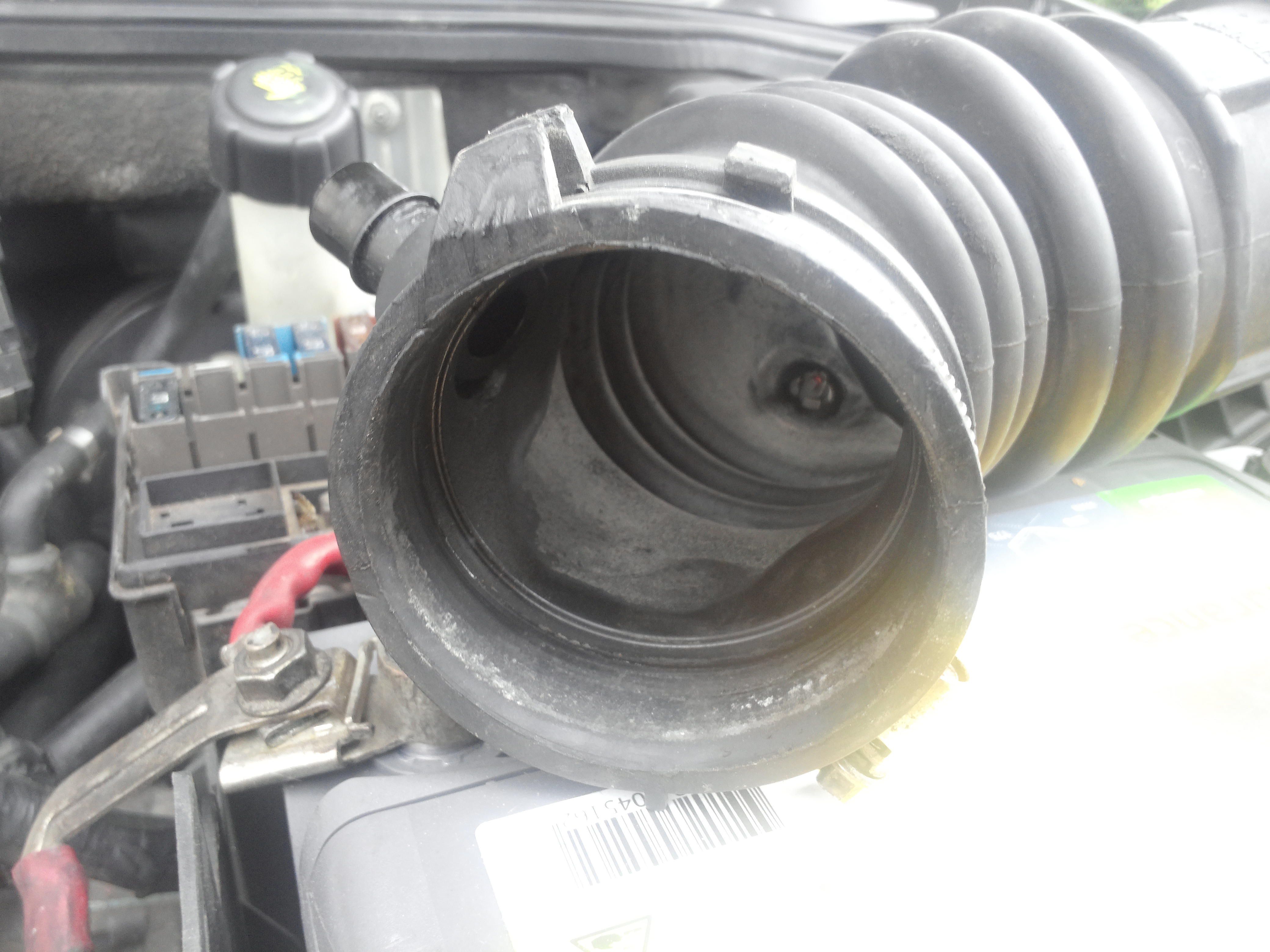

Voilà quelques photos :mrgreen:
Ce tuyau m'avais intrigué car il semblez ne pas être enfoncé correctement :pense:
Le tuyau du passage d'air entre le papillon et la boite du filtre à air ( un peut crade en dedans donc je l'ai nettoyé )
Ici on vois déja que c'est " Un peut Sale " mais sa reste correct
Je me suis dit " et de l'autre côté ? :pense: " SURPRISSSSE !!! c'est noir :lol2:

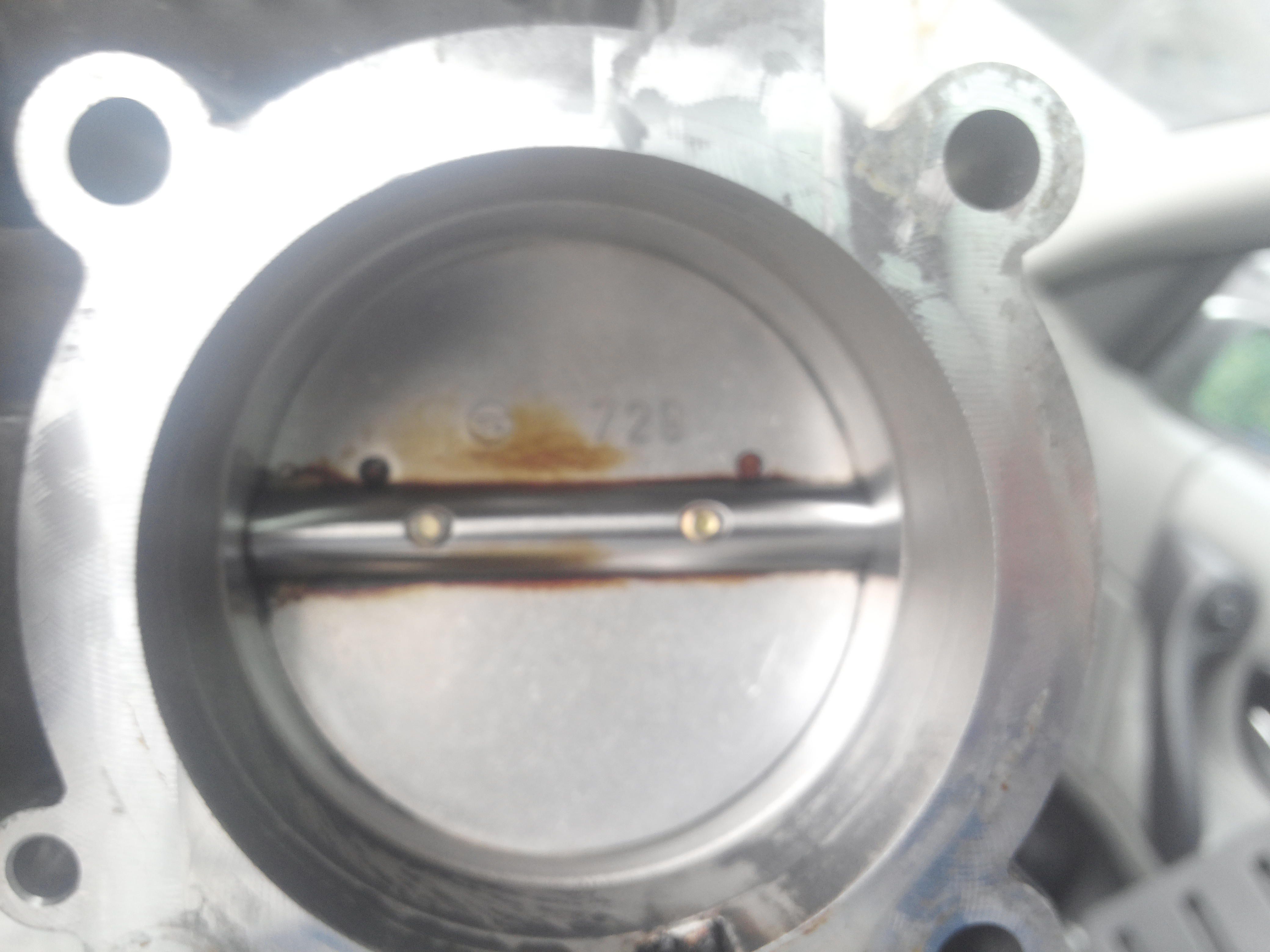

Le derrière du papillon après l'avoir démonté
Et à l'intérieur de l'entrée d'air
AU remontage c'est nettement plus propre :mrgreen:

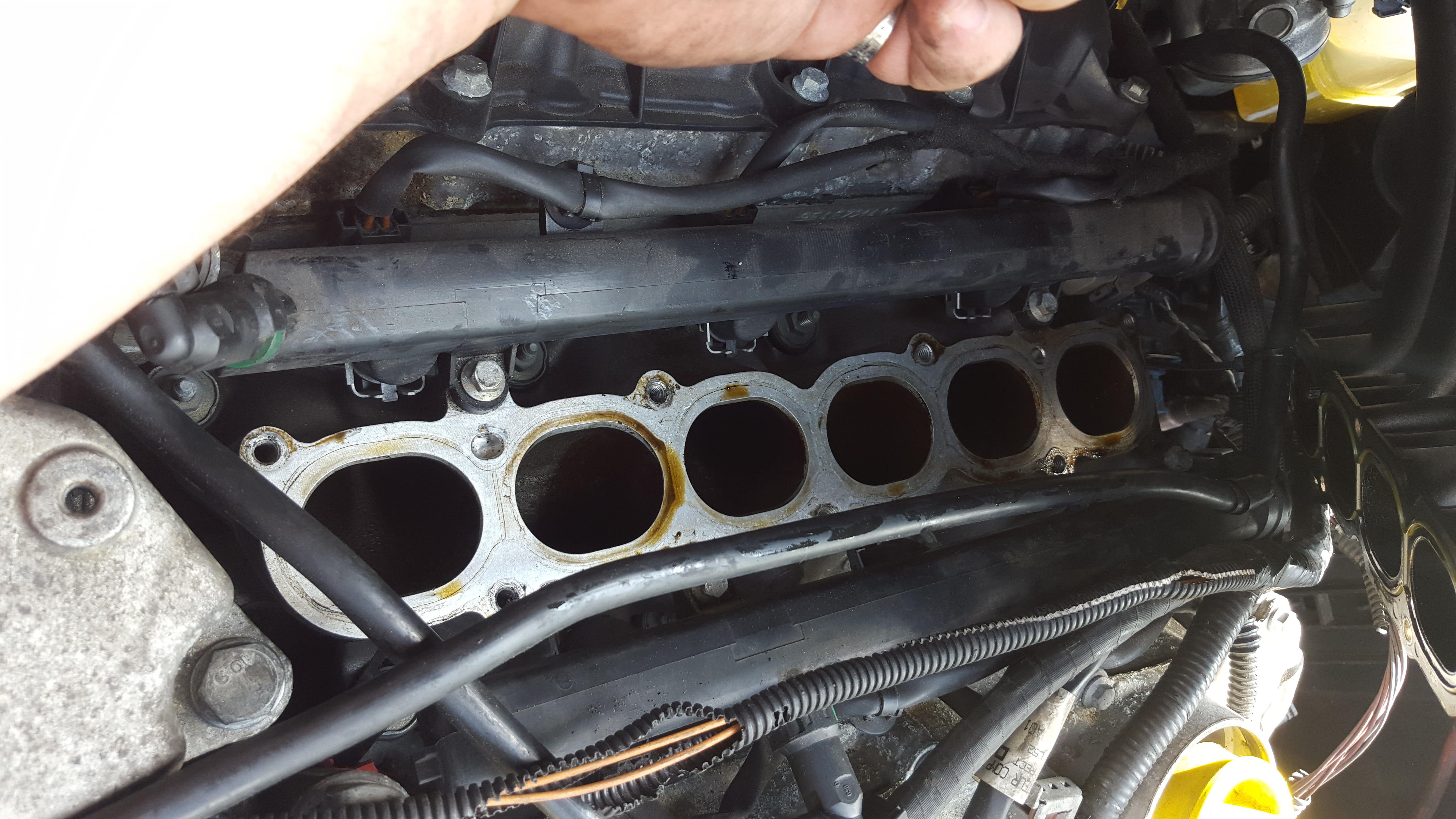

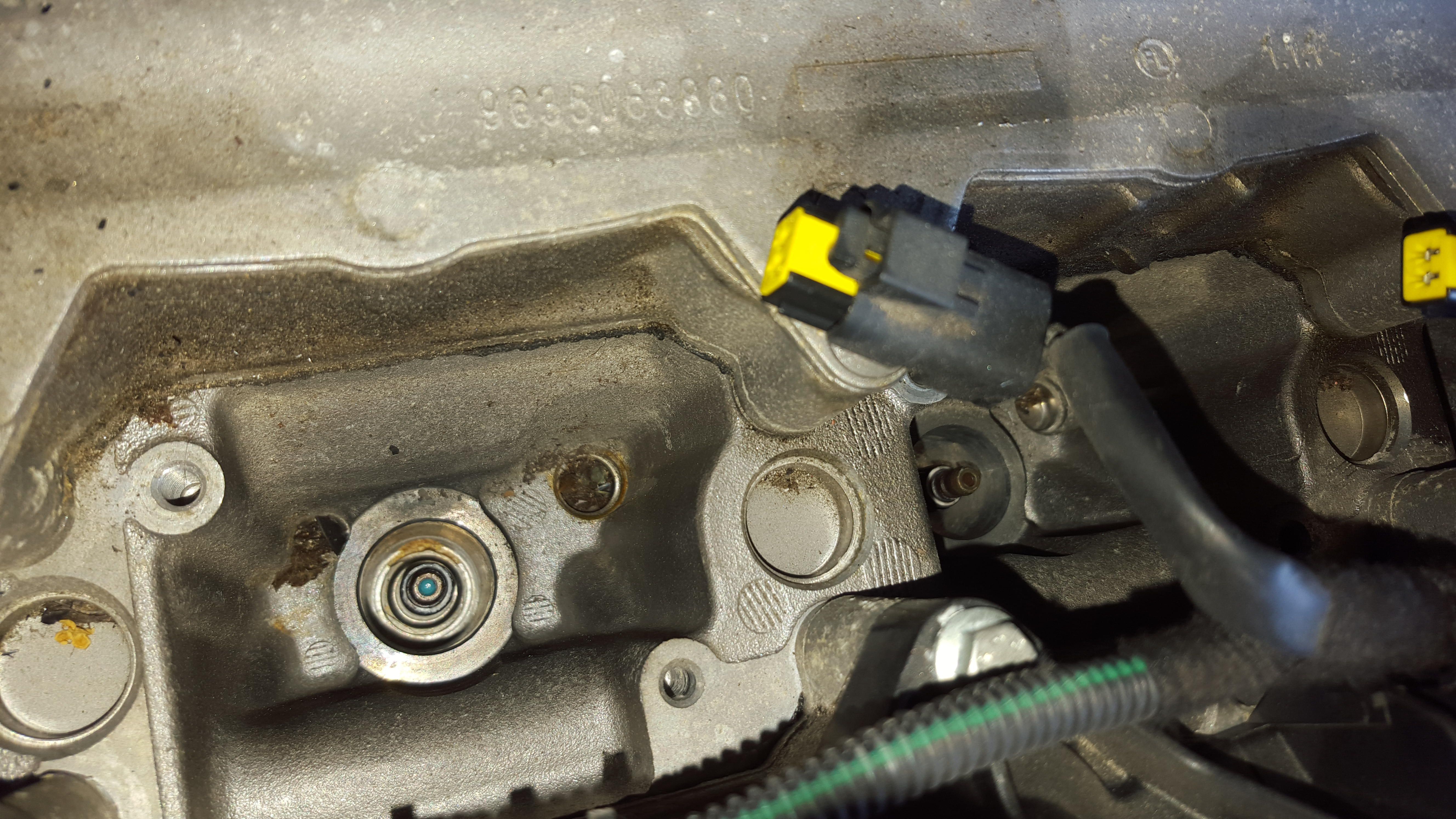

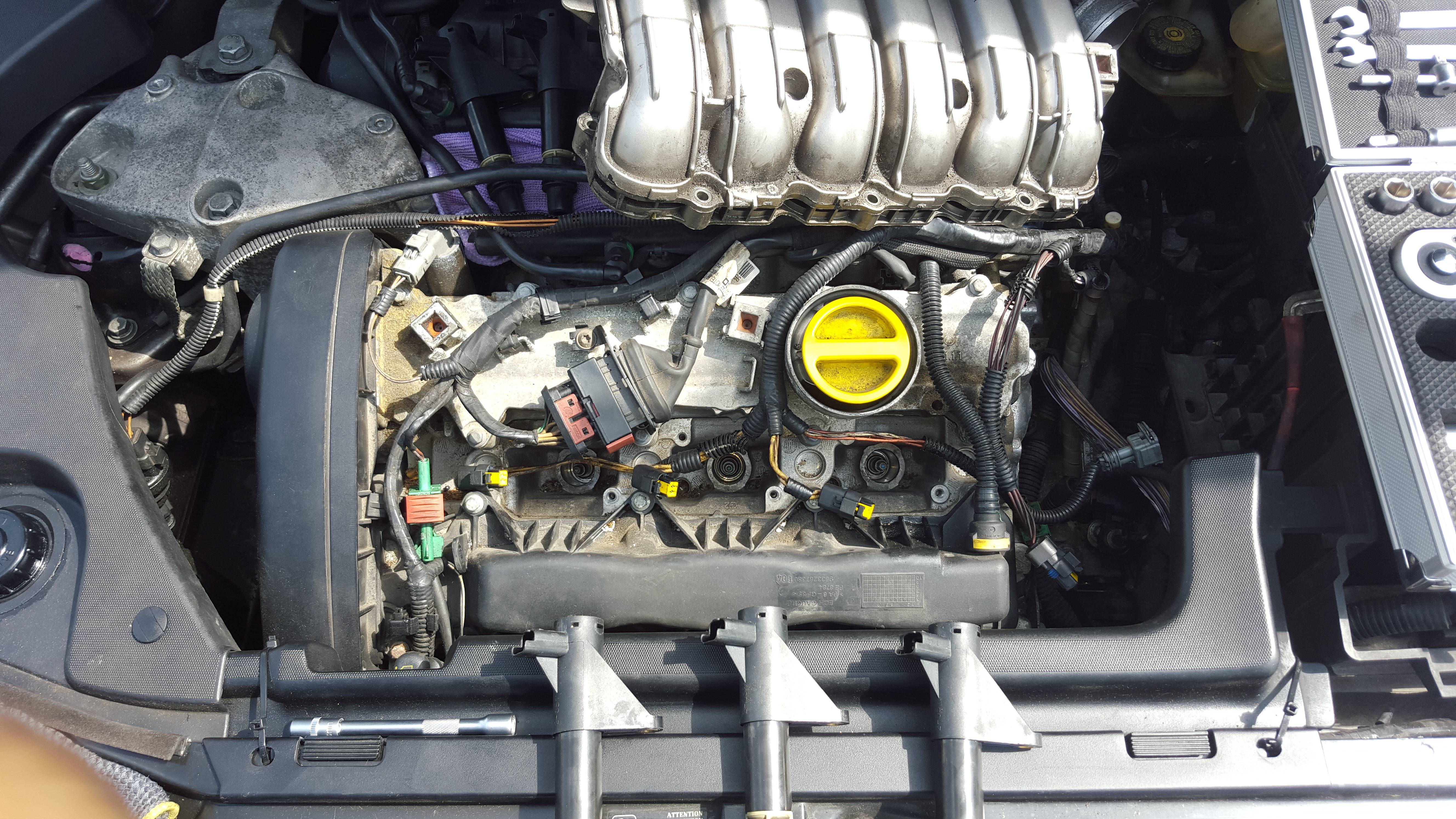

Bonsoir à tous ,
Finalement REBELOTE !
Depuis 2 - 3 jours la voiture trembler , tousser , impossible d’accélérer pour doubler etc.... Une HO-RREUR !
Ce matin je me suis décider à changer les 3 bobines de devants ( que j'avais déjà testé et qui sont OK ) contre celle de derrières .
Donc démontage et inversement ( en passant un petit coup de chiffon un peut partout bref ! )
Je reconnecte tout les files , durites etc...
Démarre et la ... Plus aucune vibration :tired: :aw2:
Le V6 veux jouer au malin avec moi ...
Je laisse chauffer 20 bonnes minutes et vais faire un tour de quartier ... Niquel
Je décide alors de la mettre à l'épreuve et tente le périph .
20 km après le voyant anti pollution se désactive de lui même ...
En rentrant j'ai quand même testé 1 par 1 les bobines de devant ( qui étaient derrières ) mais a chaque fois que j'en débranchez 1 le moteur ne tourner plus rond , du coup elles étaient toute bonnes ...
A votre avis , une saleté dans les bobines ? les bougies qui commence à fatiguer ?
ou Pire encore :eyes:

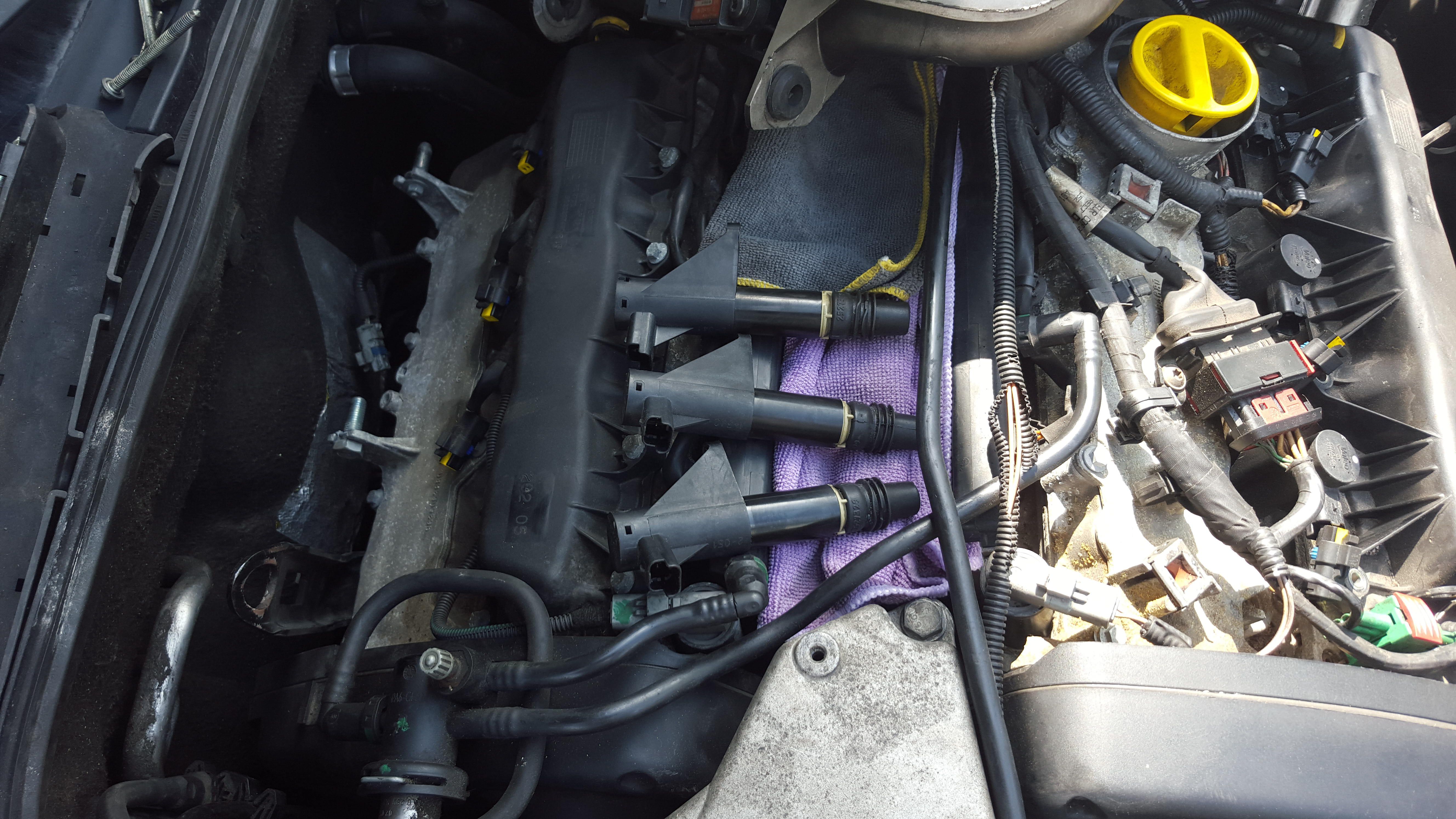

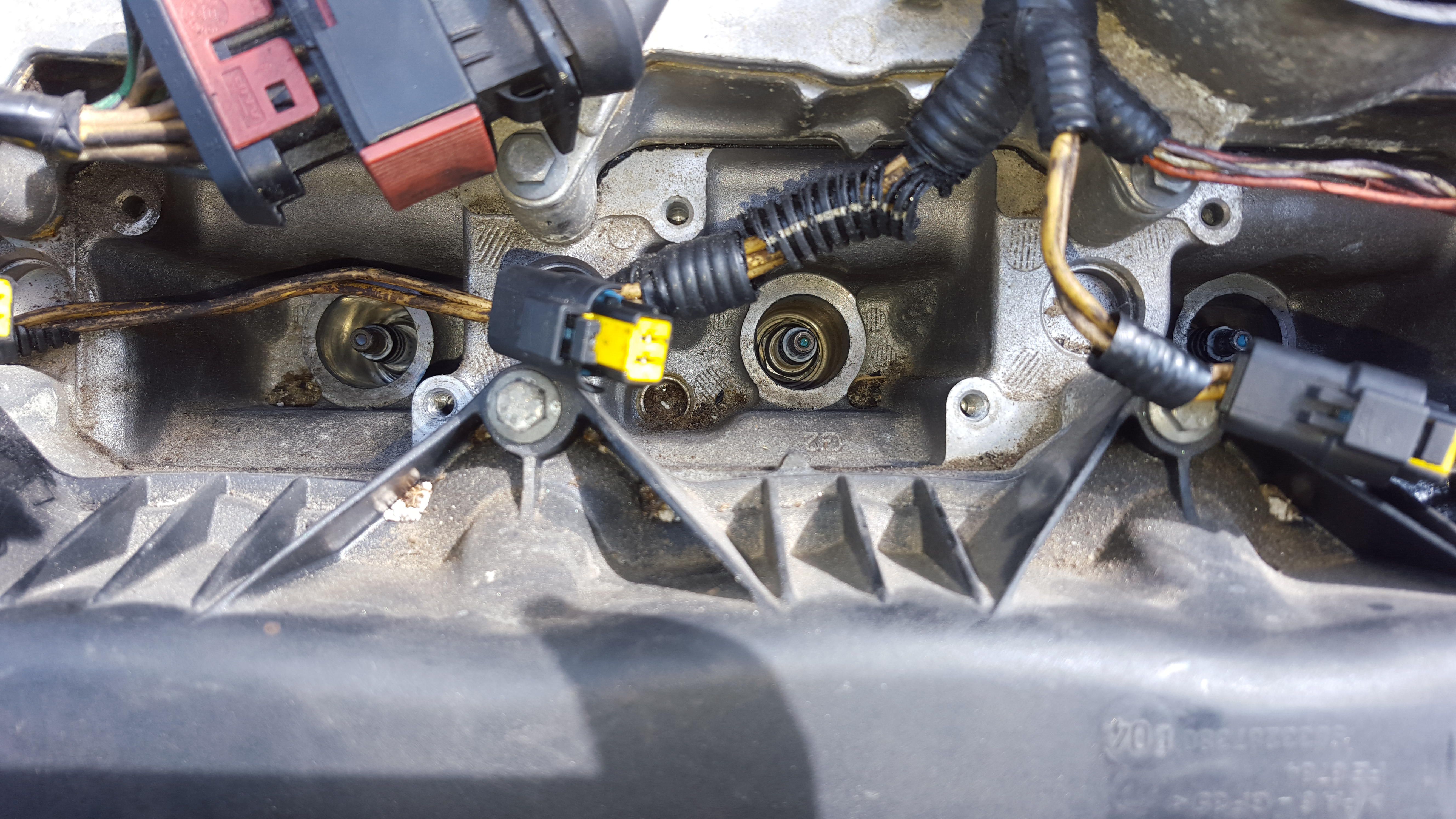

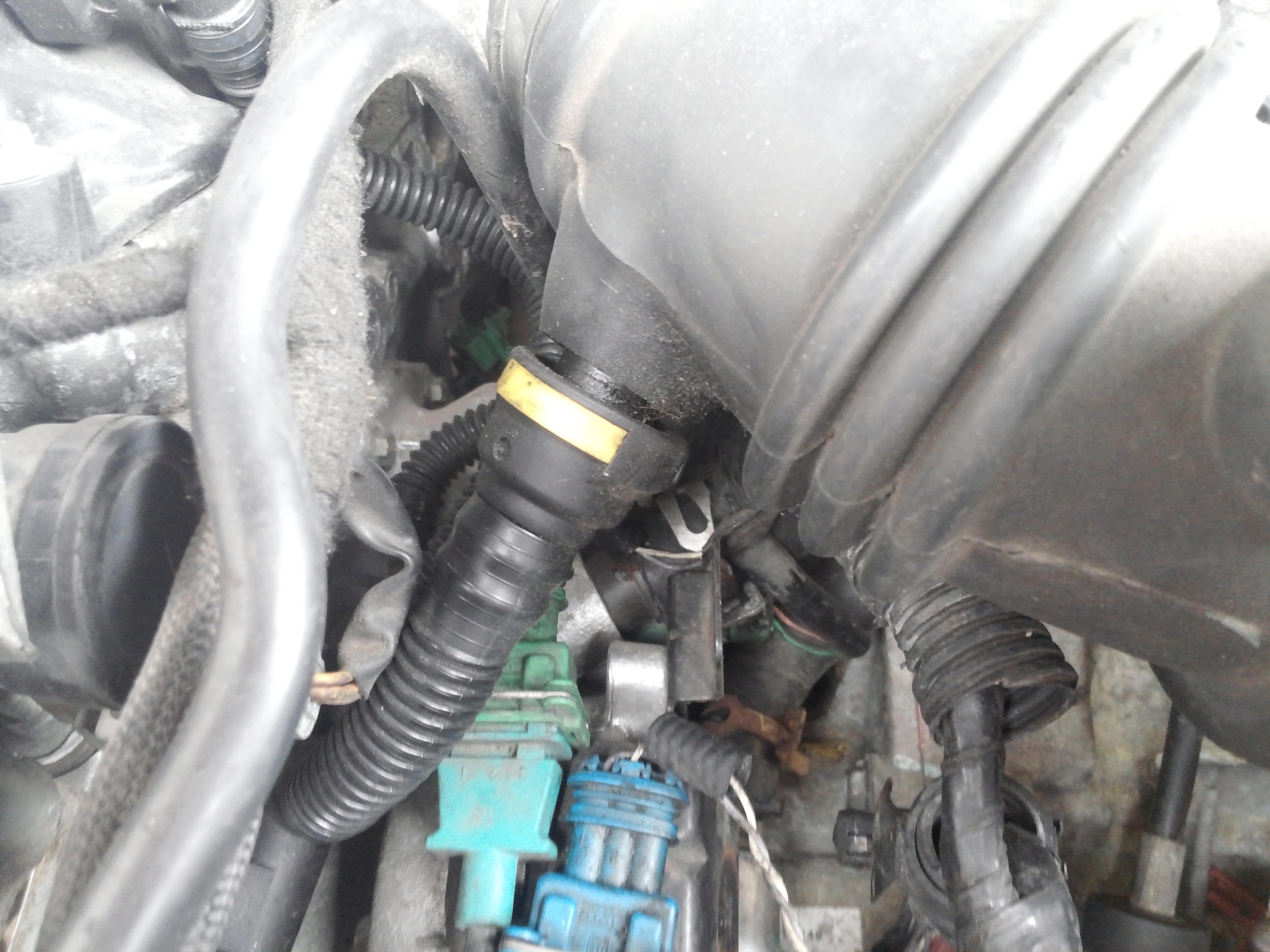

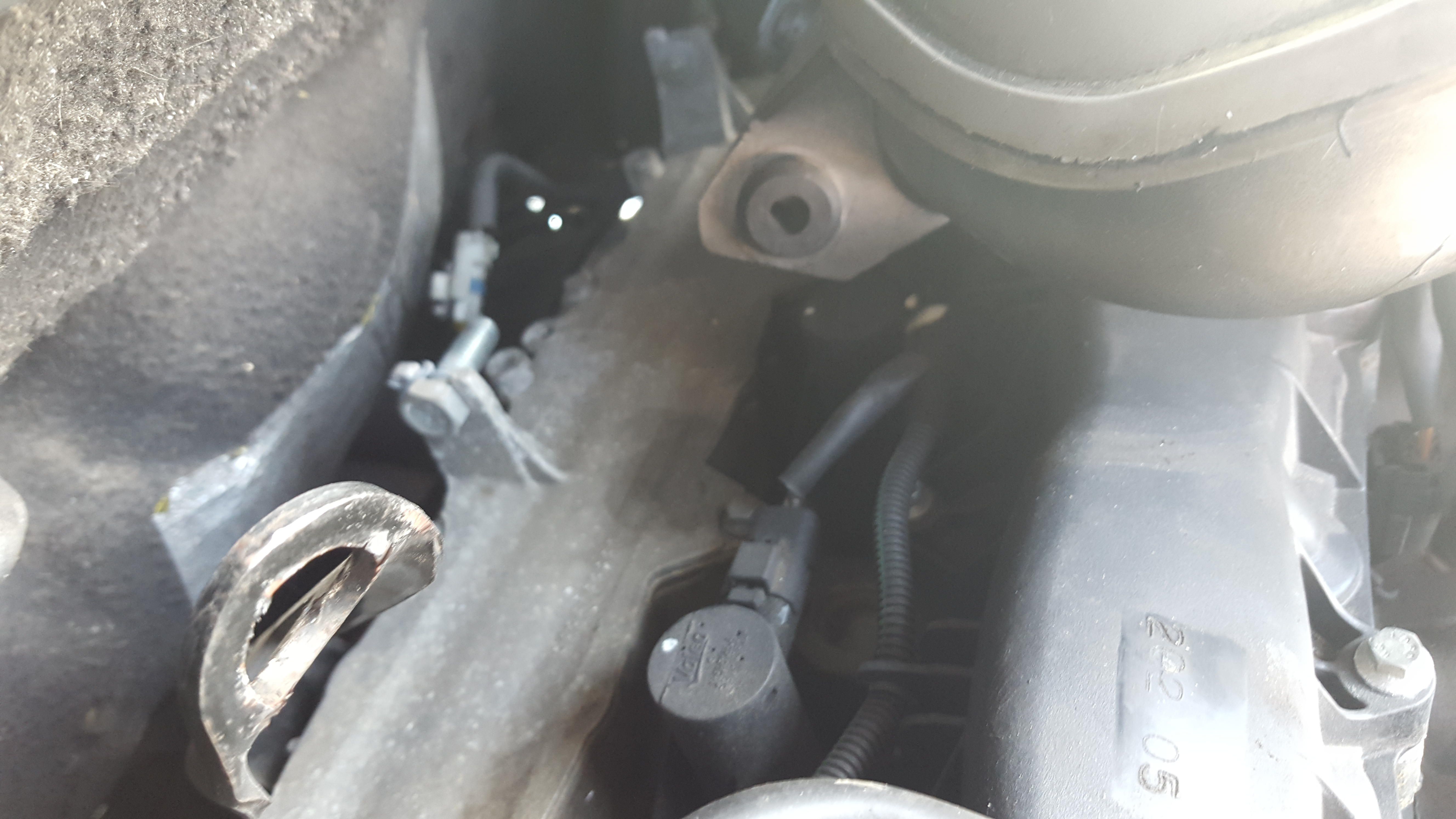

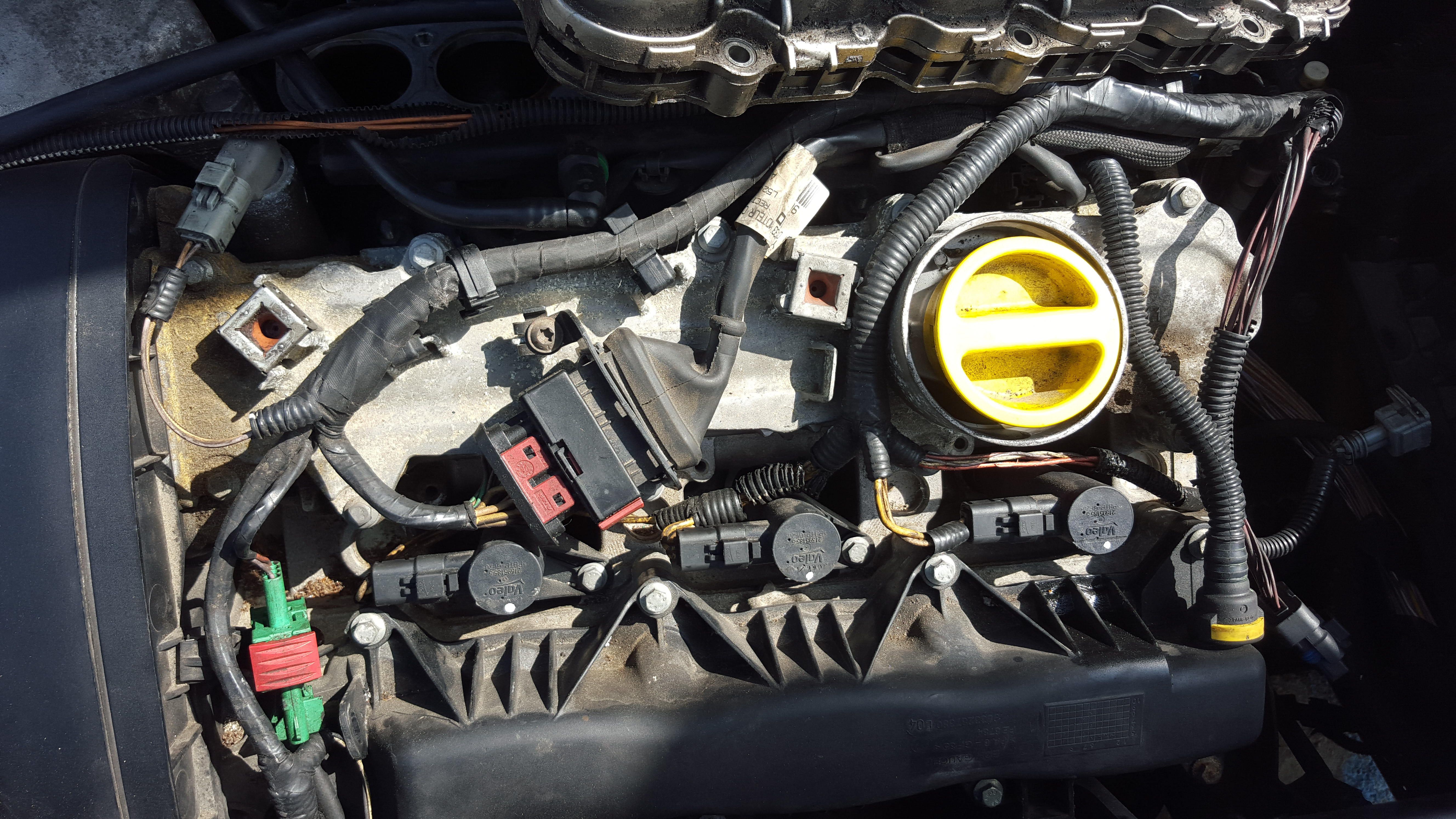

Quelques Photos : :mrgreen:
Débranchement de l'arrivé d'air
Dévissage des Vis du collecteur d'admission d'air ( Désolé mal cadré ... )

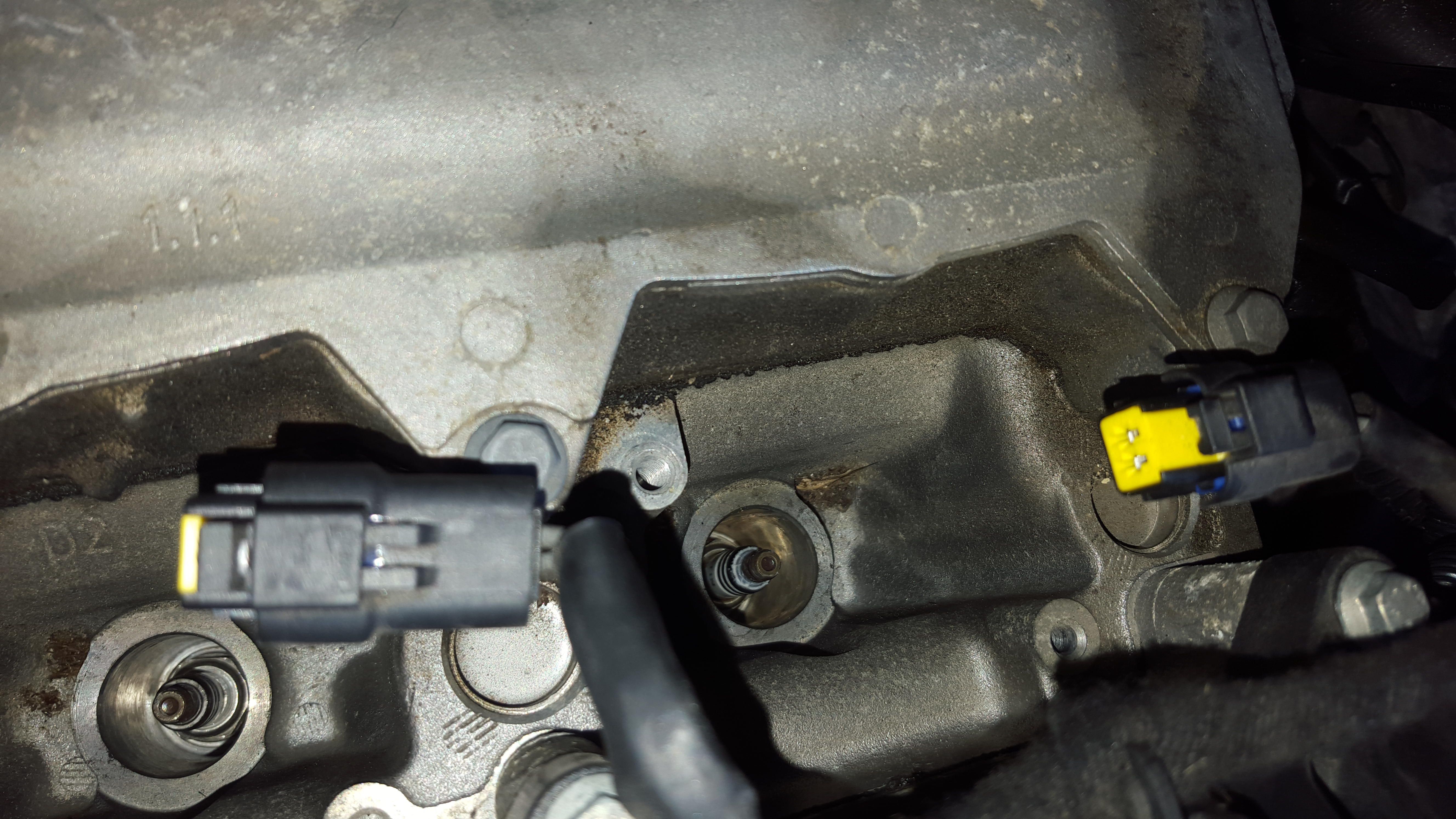

La 1ère bobine de derrière montre enfin sa gueule :mrgreen:
L'étape la plus " délicate " dé-clipser ce satané câble ( sans le déchirer ) ni lui ni les caoutchoucs ... pas évident avec des mains de maçons :lol2:
Démontage des 3 bobines arrières
De plus près

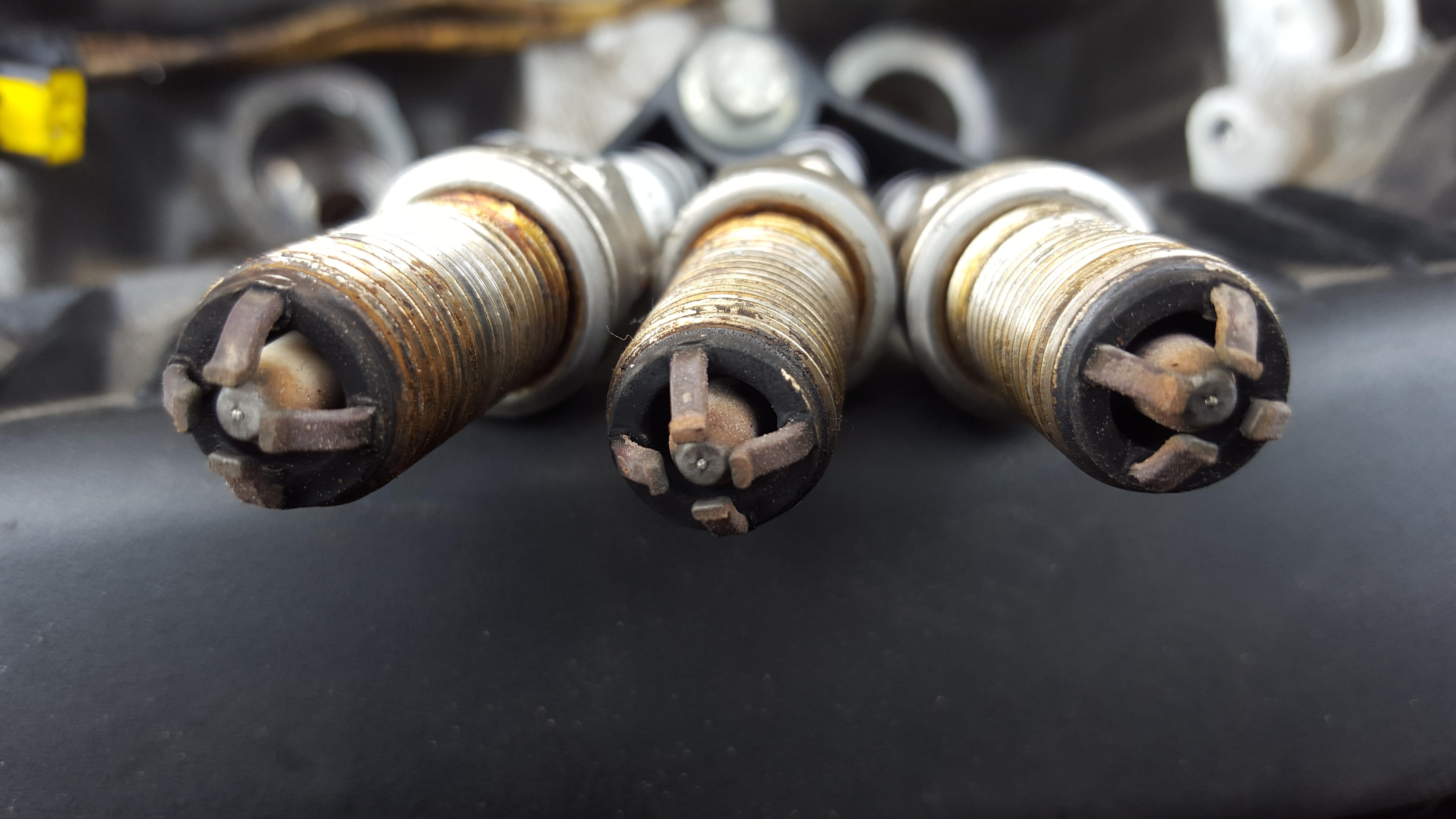

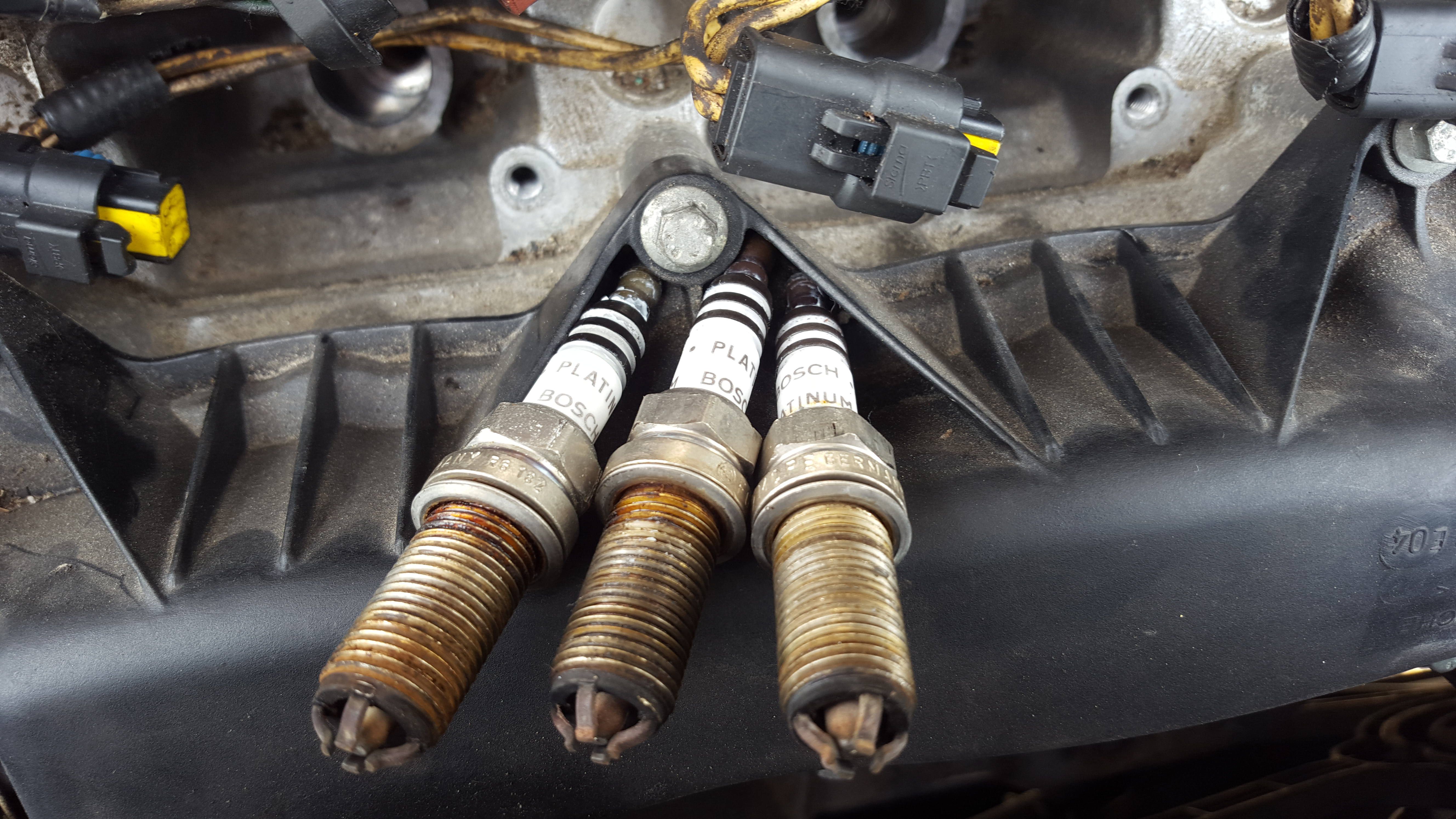

La gueules des bougies de devant
"" Devant
La gueule des bougies de derrières
Paré pour le remplacement :-)
Le Résultat ...

Pour voir l'état des bougies, il faut les sortir, et regarder l'écartement entre les électrodes. (il faut utiliser un jeu de cales)
une photo du cul de la bougie ne permet pas de savoir son état ;)

Pour les bougies je voulez les démonter mais je me suis dit je vais les changer dans la semaine ça sert à rien de les desserrer pour les resserrer et les RE-démonter dans 2 jours ...
Vue le prix même si elles sont bonnes ça ne sera pas une grosse " perte non plus " mais en toute franchise vue juste leur état visuel ( de la gueule , pas du cul ) elle n'ont pas l'air toute jeune :nonnon:
Ducoup comme je t'avais demandé une fois ( je ne sait plus si c'était toi mais je le pense ) je vais prendre des bougies allemandes vue qu'on m'a dit qu'elle étaient bien ^^ j'hésitais entre les " bosch " et les " champion "
mais je pense que les 2 font de la bonne qualité

Message Mar 18 Aoû, 2015 17:08

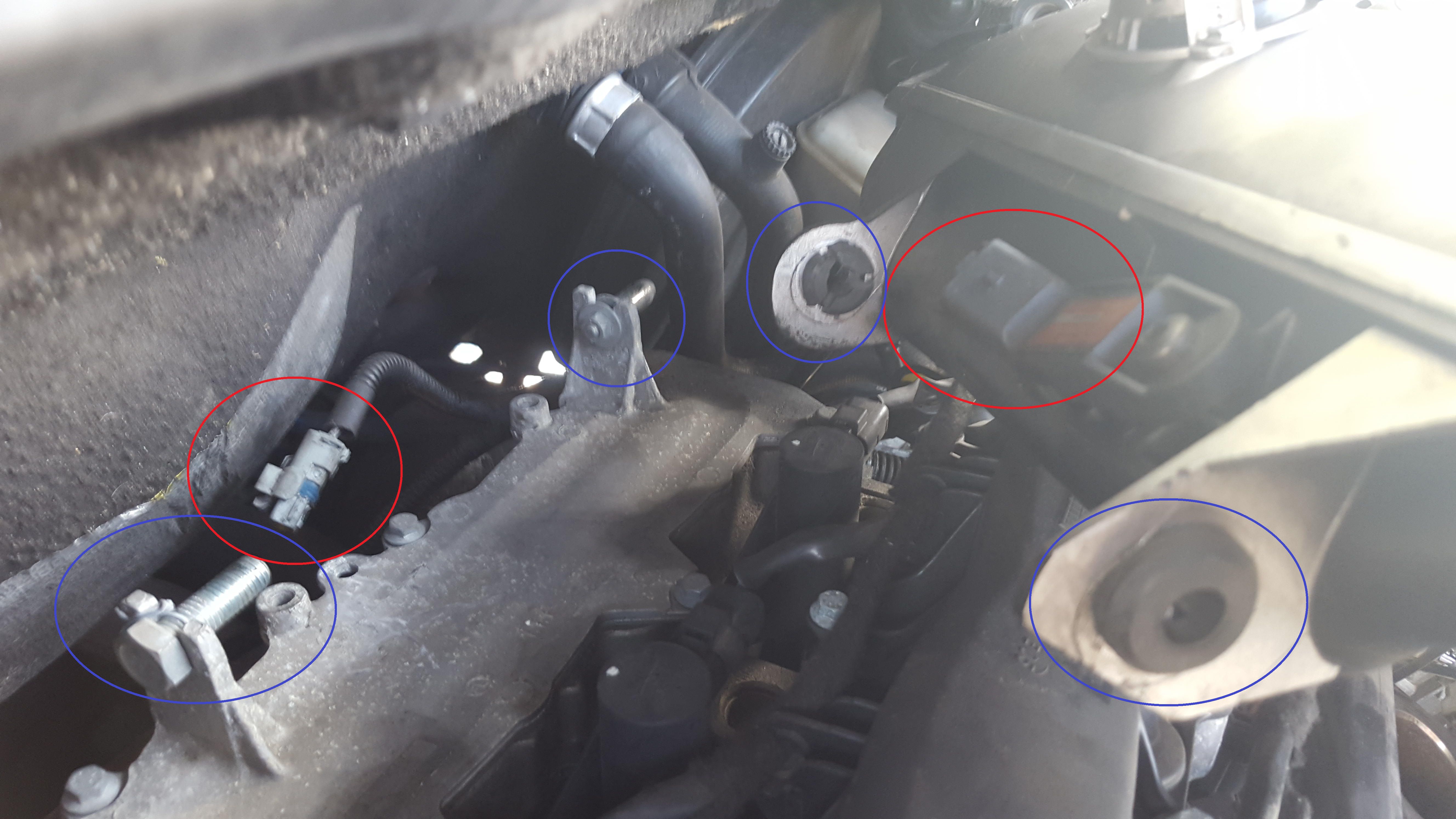

Petite photo qui date de 1H ( pour toi J2C :mrgreen: )
Oui j'y pensez aussi a l’accessoire mais je ne savais si c'était Obligatoire / ou / Recommandé
Mais si ça peut m'épargner le faite de péter le moteur autant la faire :mrgreen:
Je n'ai pris en photos que les 3 de devants , par trop la motive de tout redémonter derrière :oops:
