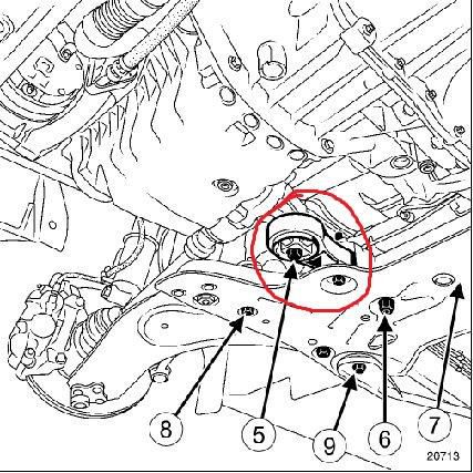

Je fais de nouveau appel à la communauté car sur ma lag' 2.0 T, j'ai un claquement bien audible de l'habitacle au débrayage / embrayage, au niveau du point d'accroche de celui-ci, uniquement lorsque l'auto est froide. Ce problème n'est pas nouveau et j'avais jusqu'alors jamais trop porté attention à ce bruit essentiellement car le phénomène disparaît dès que la mécanique monte en température.
J'ai quand même fini par me renseigner un peu et il semblerait que ça provienne d'un support moteur et plus particulièrement de la biellette de reprise de couple, qui ressemblerait à quelque chose comme ça:
Je voudrais connaitre vos avis là dessus et s'il y a un moyen facile de vérifier son état. Enfin surtout si une fois glissé sous l'auto, il est facile de voir si la pièce est morte ou non. Je voudrais pas l'emmener dans un garage pour changer la pièce pour rien.
Je n'ai pas vu de topics à ce sujet sur le forum, d'où mon post et mes interrogations.

J'ai eu ce problème sur ma clio récemment.
Tu dois pouvoir le voir en passant en-dessous, et l'état du caoutchouc (craquelure, décollement, ...) t'en dira long.
Après le symptôme que tu décris est le bon, par contre moi ça me le faisait à chaud comme à froid :s
et j'avais aussi des craquements en pleine charge, le mouvement du moteur faisait craquer le différentiel...
Chez renault j'en ai eu pour une 100ène d'euro MO comprise, c'est pas ruinant
J'ai eu les même symptomes sur ma laguna.
Je l'ai remplacé ainsi que celle sur le dessus du moteur (en moins de 10 minutes, le plus long est d'enlever la plaque sous le moteur) mais le bruit est resté.
Je n'ai pas cherché plus loin, et me suis habitué au bruit (et même oublié).
Maintenant, vérifie les tiennes car cela peut quand même venir de là.

Je penserais plus à un jeu dans l'arbre primaire de boîte
parce que pour que çà claque rien qu'en faisant lécher l'embrayage, il faut vraiment qu'il n'y ait plus de caoutchouc du tout sur ta biellette
Le mieux est d'aller sous l'auto pour voir l'état (8 vis H de 10 à défaire, c'est pas si long :wink: )
Je ne dirais pas que ça claque juste en faisant lécher l'embrayage, mais plutôt que ça claque en débrayant / embrayant mais à partir du moment où le contact se fait. Lorsque je vais doucement le bruit est nettement moins fort, voir nul.
D'autre part, le phénomène, comme les légers à coups, disparaissent à chaud. Je pensais que peut-être était-ce parce que le ralenti est assez nettement forcé à froid -> plus de couple...
S'il s'agit d'un décalage dans l'arbre primaire de boite le problème disparaît à chaud ? Comme j'imagine que l'opération est nettement moins facile et nettement plus coûteuse, quels seraient les conséquences à plus ou moins long terme si on ne fait rien?
Après quelques recherches concernant l'arbre de boite, je précise que ma voiture ne tremble jamais au démarrage ou à l'extinction du moteur. Si ma boite accroche un peu c'est uniquement quand il fait très froid et légèrement depuis qu'elle a été re-vidangée. D'autre part, lors de la dépose de la boite pour le changement de l'embrayage (le pb était déjà présent), un décalage d'arbre primaire se serait-il vu?
Mon plus gros point d'interrogation est de m'expliquer comment se fait-il que le problème disparaisse à chaud (que ça soit une hypothèse ou l'autre).
Je vais commencer par regarder l'état de cette fameuse biellette dès que je pourrais lever ma voiture car je ne veux pas me glisser dessous avec le cric Renault... Ca attendra donc ce week-end.

Cherche pas, j'avais les mêmes symptômes, c'est ta biellette.
Le craquement est plutôt caractéristique je trouve.

Bon, j'ai enfin pris la peine d'aller voir un agent Renault pour mon souci. On a donc levé la voiture et le verdict n'a pas mis de temps: la biellette est complètement morte :crazy:
Rendez-vous est pris pour le remplacement de celle-ci la semaine prochaine. Me voilà en quelque sorte soulagé d'avoir trouvé le problème et surtout que ça ne soit pas grave.
Je donnerais mes impressions quand ça sera fait, il paraîtrait que le changement est assez bluffant au niveau de l'agrément.
Biellette changée, c'était bien la source (et l'unique) du problème.
La voiture ne claque plus à froid au contact de l'embrayage et ne donne plus d'à coups qui la rendaient pénible à froid. A chaud également, j'avais par moments de légers à coups en accélération appuyée, plus rien à signaler. Concernant les vitesses, celles-ci sont souple à passer surtout à froid et il est plus facile de bien négocier le passage de vitesse qui générait un bon à coup dès que je n'étais pas parfaitement synchro sur les 1er rapports.
Très satisfait du résultat. Je place donc le topic en réglé.
