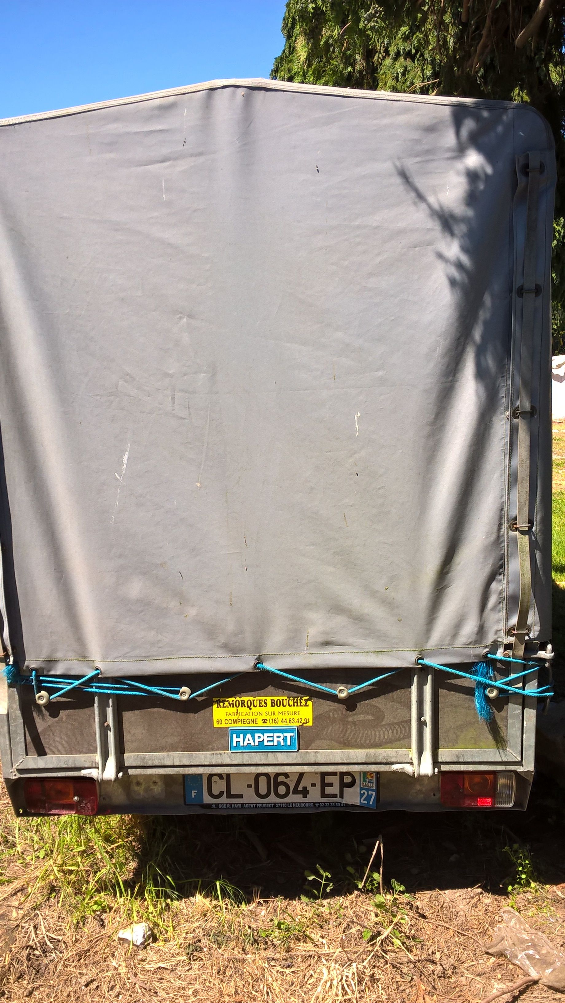

Celle-la elle est propre et en prime un antivol sur la boule! :)
Par rapport à l'annonce de la page précédente, il n'y a pas photo, même à 500€ de plus.
Oui ca donne plus envie :wink:
La photo est pas droite :mrgreen:

C'est normal, c'est dans ma résidence secondaire (je suis spécialiste des photo pas droites.. comme barkito est spécialiste des photos qui bougent !) à ce sujet, je suis passé devant le LGE samedi soir, je me suis pas arrêté. Je pense qu'on fera un saut avec ma femme en juillet.

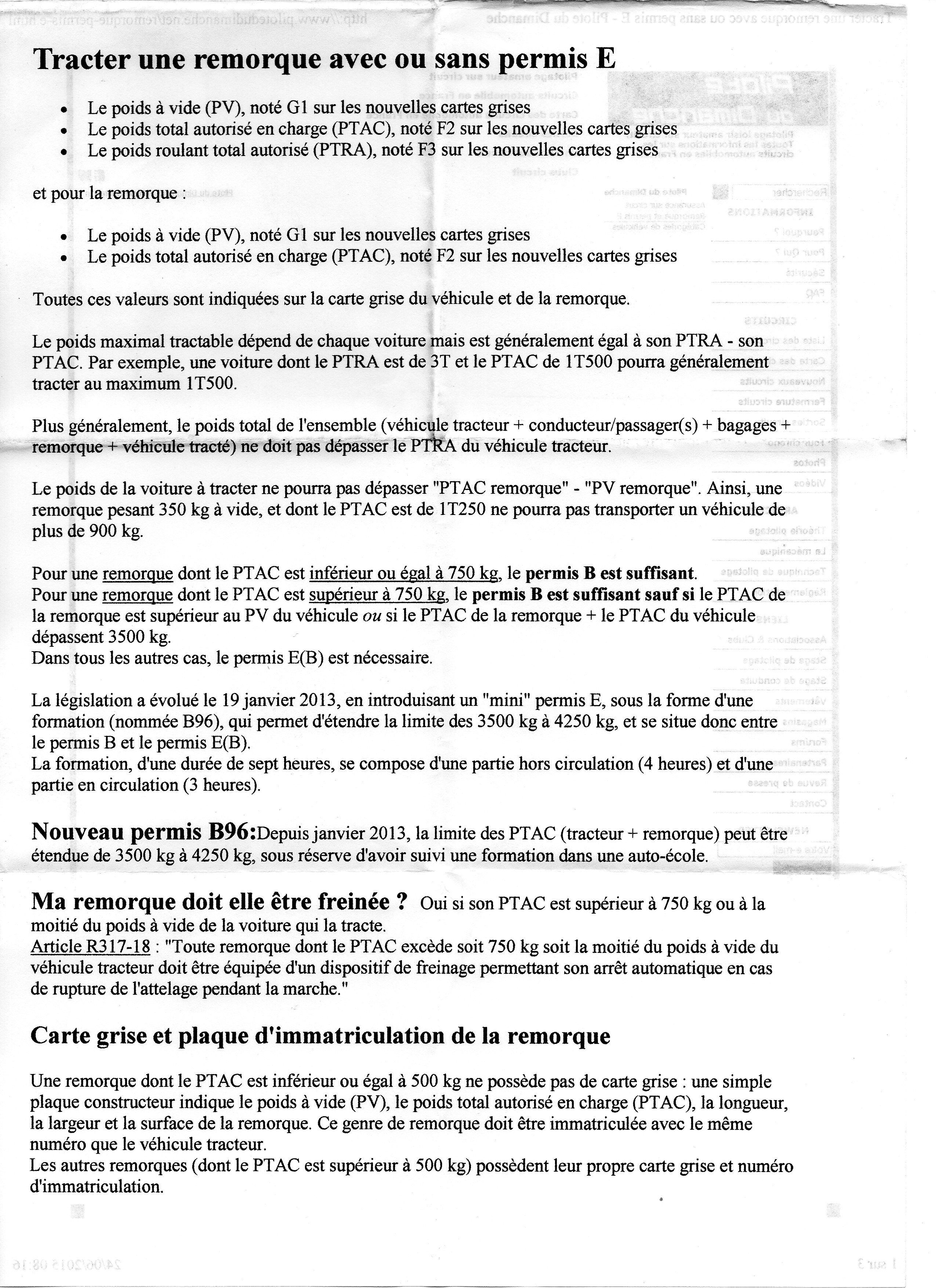

D'après ce texte : http://blog.equipjardin.com/bien-choisir-sa-remorque-securite-legislation/
Essieu Freiné ou non ? Dans quels cas et pour quelles raisons choisir une remorque freinée ? La remorque freinée est obligatoire si le PTAC est = ou supérieur à 750 kg et si le PTAC de la remorque est supérieur à la moitié du poids à vide du véhicule tracteur.
Ma voiture a un poids à vide de 1315kg.. divisé par 2, on est à 660kg environ. Une remorque de 750Kg devra forcément être équipée d'un frein.

Pour résumer ce que j'ai compris.
Avec un permis B, je peux tracter une remorque tant que l'ensemble des PTAC voiture + PTAC remorque ne dépasse pas 3500.
Avec ma laguna le PTRA est de 2850.. donc, ça ne sert à rien de passer le permis E ou B96.
Légalement, je peux taper jusqu'à 1600 de PTAC, sachant que je ne peux pas charger la voiture au max + la remorque au max de son PTAC, sinon on dépasse le PTRA.

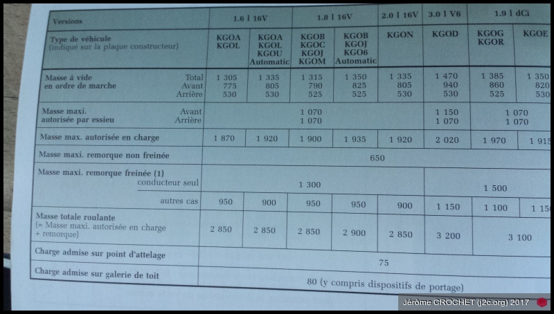

Ma voiture peut tracter 1300k si je suis seul à bord
http://cdn.j2c.org/2017_06_12/800_6c74fcc82d64f49a8fb94ebe8b926dae_20170612_204952.jpg
De toute façon je suis obligé de faire avec une freinée vu la capacité de la laguna sur une non freinée.

* que sans frein, je ne peux pas prendre une remorque en PTAC de 750kg (cf la photo juste au dessus : limite à 650 à cause du poids à vide de la voiture.. c'est également lié à la loi : 1/2 du poids à vide de la voiture si c'est non freinée, et conduit par un permis B)

Je me ballade avec ce document que l'ECF m'avait photocopiée quand je me suis renseigné sur le permis de conduire au cas où je tombe sur un gendarme un peu ....
