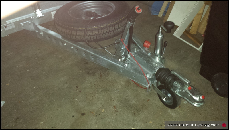

Le chassis de cette remorque est un poil surdimentionné.. il supporte 2.7T.... il est basé sur la base d'un porte voiture :D
http://cdn.j2c.org/2017_06_15/800_43a2e64f69c77619a25c0888622defd2_20170615_071626.jpg
On trouve sur l'attelage l'élingue qui permet de déclencher le frein si la remorque saute de l'attelage. Et sur ma voiture, il n'y a pas de crochet ! (à part le conducteur :p)..; du coup, je l'ai temporairement mis autour de la boule (le truc à ne pas faire).
Je vais acheter un peu de chaîne pour fixer cette élingue sur le châssis de l'attache remorque.. à moins que quelqu'un est une autre suggestion.
http://cdn.j2c.org/2017_06_13/800_50676ef07ea19f79feae47ffaaa7788c_20170613_192505.jpg
La barre au dessus de la prise. (vous noterez qu'il m'anque une vis... sur la prise ça fait 10 ans qu'elle manque... Le précédent proprio a tout tordu, on s'en ai vu pour brancher la prise hier.
Le point rouge sur la tête de l'attelage permet de savoir si la tête est correctement enfoncée (le bitogno ressort pour laisser un peu de vert autour).

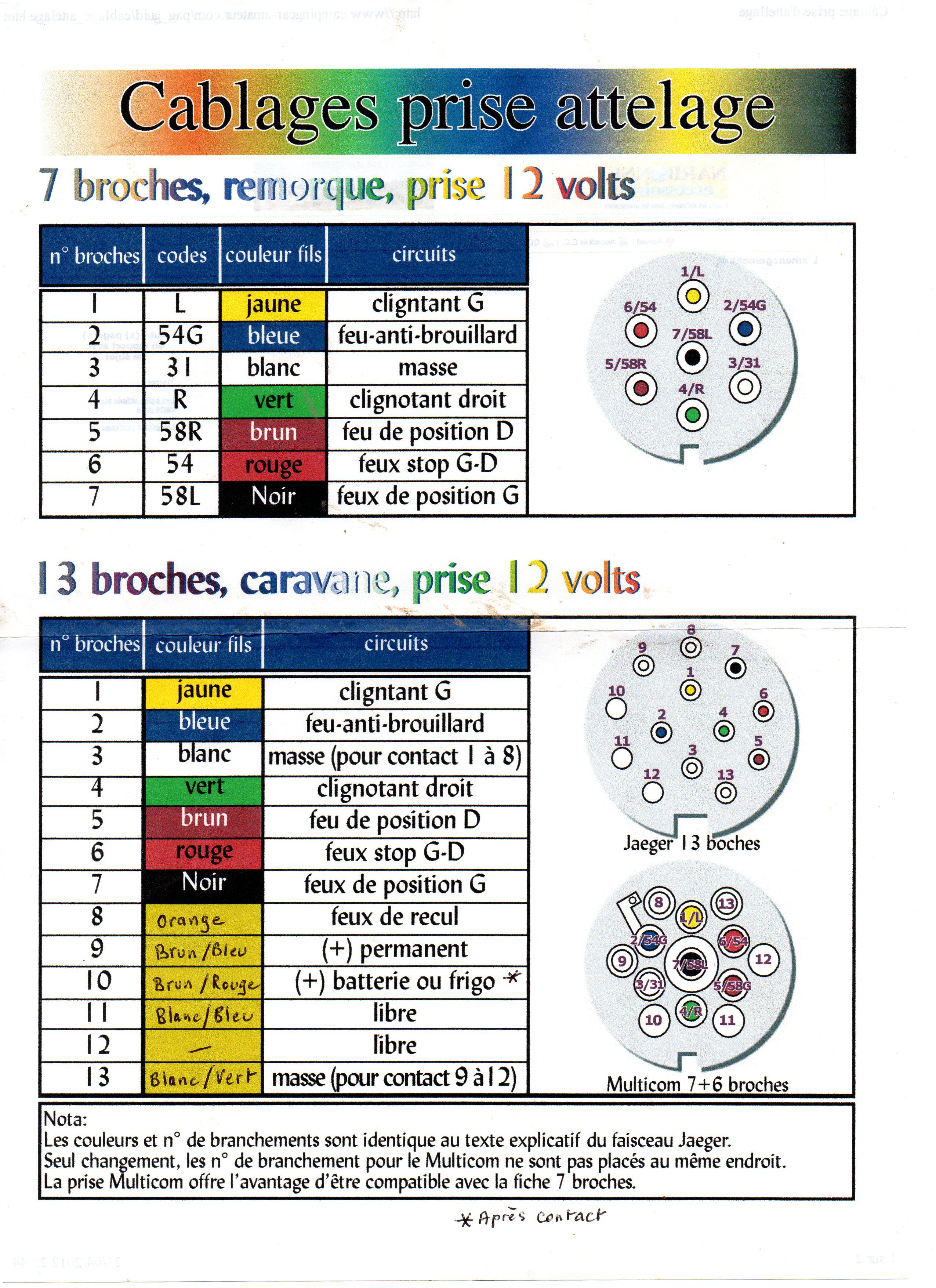

Je viens de me souvenir que j'ai une prise batarde sur ma voiture.
ça a été modifié par le précédent proprio (qui avait foutu de la merde dedans d'ailleurs)...
C'est une prise 7+6 et non une prise 7 classique.
Ce qui permettrait d'y ajouter des choses dessus, et d'utiliser un adaptateur 7+6 => 13 (maison car je n'ai rien trouvé), et mettre du + accessoire dans la remorque.

Pour la prise, il vaut mieux virer ta prise à la gomme et en remettre une à 13plots et tu n'as pas besoin d'adaptateur.
Tu as les schémas partout sur la toile.

Bah en fait pour la prise, je pense que je vais la laisser, c'est une prise standard. Je vais faire un topic sur le sujet.
Et je vais me fabriquer un adaptateur 7+6 - 13 pour avoir le feu de recul et l'antibrouillard (qui sont installé sur la remorque et qui ne peuvent pas être piloté).
Cet adaptateur va me permettre de récupérer le +continu sans devoir modifier le faisceau d'origine de la remorque (le fil n'est pas cablé). Elle est sous garantie, donc on va éviter de tout modifier ;)

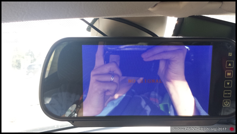

En fait, je ne veux pas utiliser la caméra en caméra de recul, mais en rétrovision : donc utilisée en permanente.
J'avais également l'idée d'utiliser le fil +LANT (veilleuse).. et donc mettre en route la caméra avec les veilleuses.

Par ailleurs, j'ai trouvé ce schéma de câblage. Celui du multicom pourrait t'intéresser
Message Mer 21 Juin, 2017 09:06
Merci pour tes infos sur le frein de secours, j'avais zappé ce truc, faut que j'aille acheter un bout de chaine :)
Merci pour ton dessin, j'étais tombé sur des schéma similaires.. il faudrait que je prenne un peu de temps pour faire un point sur ces prises.. je pense que ça ne sera pas avant le mois d'aout.

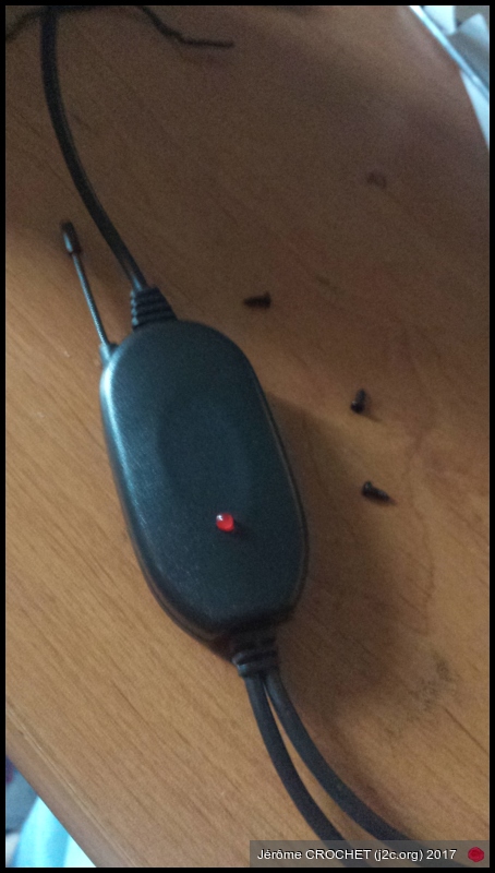

Shit.. je me suis trompé.
J'ai acheté un kit retrovision.... filaire.
Je suis bon pour commander en urgence 2 transmetteurs sans fil.
La caméra donne une bonne impression.

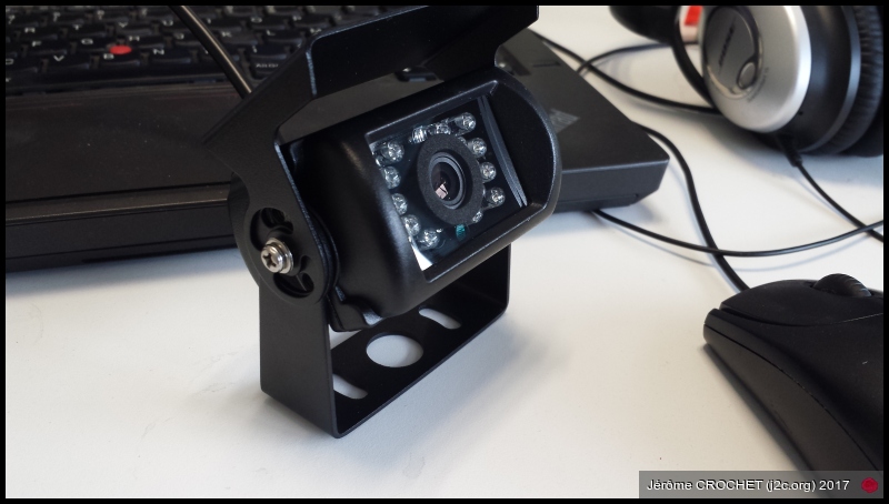

Voilà la caméra :
http://cdn.j2c.org/2017_06_23/800_09a886b4d9338ee29ae48558f0b423a1_20170623_120847.jpg
ça fait 5cm de large, faut pas se la prendre sur le pied, ça donne l'impression d'un truc solide. Le corps est en métal.
La qualité vidéo est digne d'un bon truc chinois, mais on ne demande pas un truc en 4K non plus (j'ai fais un test au taf avec une alim de switch et une TV)
Cette caméra est meilleure que celle que j'ai installée sur ma voiture, les couleurs pissent moins, et ça ne sature pas la nuit (grace aux leds).. à voir en vrai ce que ça donne.

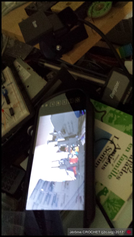

C'est un truc à poser sur le rétro. Vu qu'il ne servira pas on ne voit rien derrière avec la bâche de la remorque.
J'ai une crainte : que le poids de l'appareil fasse bouger le rétro.
L'avantage du bouzin, c'est qu'on peut faire une installation fixe et débrancher l'écran quand il ne sert pas (il y a une prise avec tout les signaux).
Je ferai un test avec une alim de labo pour voir si le résultat est bon, ou si c'est digne d'un film d'horreur.

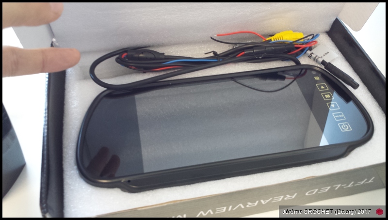

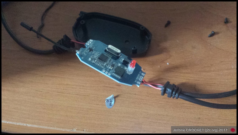

Après le débalage, le test.

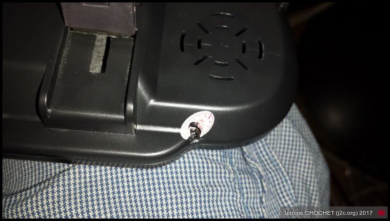

Et bah, j'ai pas resisté 2 minutes pour faire sauter la garantie. L'écran n'est pas mauvais, mais une erreur fatale d'egonomie m'a fait craquer.
Chaque fois qu'on appuie sur un bouton ça fait BIIIIP... et malgré l'absence d'entrée vidéo, le menu propose un volume qui ne règle pas le BIIIIP... Solution, couper le siflet à la source.
Même les modules chinois ont une étiquette "attention si tu retires t'as plus de garantie" ? et alors ? y en a une si on le la retire pas ?

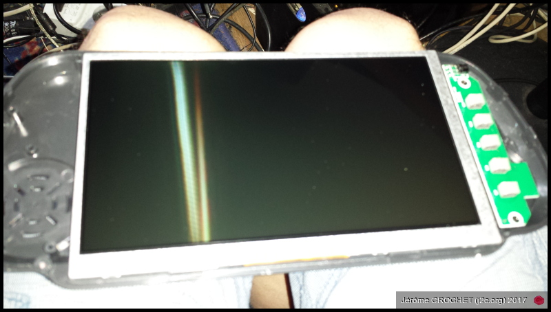

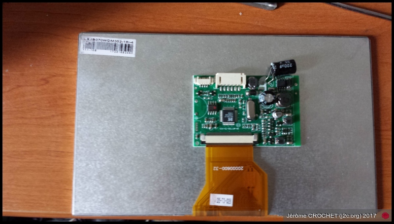

http://cdn.j2c.org/2017_06_24/800_99c0277303173e78ca465915d13adeca_20170624_153132.jpg
On ouvre avec un tourne vis les clip en plastique en faisant attention à ne pas ruiner la nappe sur le flan de l'écran.
http://cdn.j2c.org/2017_06_24/800_9a02f65dd05ba064de7a2b0465586f22_20170624_152846.jpg

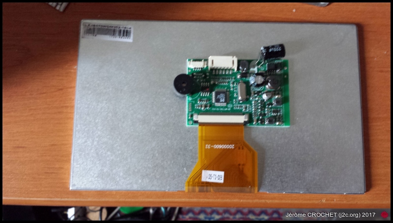

On débranche les 2 nappes derrière l'écran pour se faire de la place
http://cdn.j2c.org/2017_06_24/800_56c49feb239722fb31a42bc3fdfbd496_20170624_152546.jpg
Un coup de fer et ...
http://cdn.j2c.org/2017_06_24/800_8f9af2beeab0181d5ee2866ec0bb92e1_20170624_152659.jpg
haaa mes oreilles revivent.
On remonte, on test
http://cdn.j2c.org/2017_06_24/800_25bce084739c240849ce301f3d7905d1_20170624_153442.jpg
La photo rend très mal.

http://cdn.j2c.org/2017_06_29/800_83efbbdd0e2ab49e3e8cd8cecd702775_20170629_071110.jpg
haaaaaaaaaaaaaaaaaaaaa

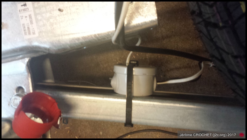

http://cdn.j2c.org/2017_06_29/800_1c3040cc9356c70a1177c121d21cd43e_20170629_070928.jpg
Parce que un truc comme ça, avec un gros trou pour montrer la led rouge.. qui va trainer dehors à tout vent.. Je pense que ça ne va pas marcher longtemps.
HOP dans une boite étanche !
