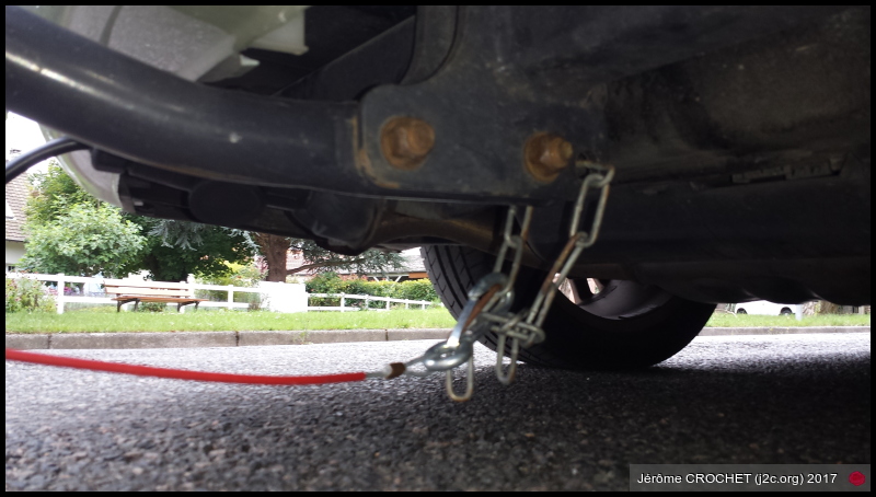

Le mousqueton est attaché à 2 maillons de la chaine, je suppose que si ça vient à lacher, le mousqueton cassera après avoir serré le frein, et avant les mailons.. qui doivent supporter plusieurs tonnes de traction.
