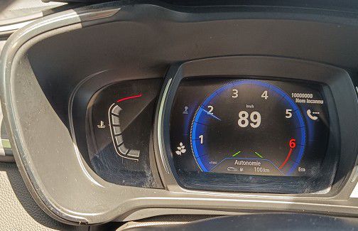

[Kadjar] Renault kadjar 1.2 tce 130ch 2016 - surchauffe moteur
ayant subi une casse moteur fin décembre 2024, j'ai donc procédé à son remplacement par un garage proche de chez moi.
Malheureusement, depuis, je n'ai que des problèmes de chauffe moteur, même sur des petits trajets.
Le calorstat/thermostat d'eau a été changé il y a trois mois et le catalyseur ainsi que les deux sondes lambda le mois dernier mais toujours le même problème.

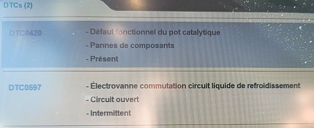

J'ai réussi à avoir les codes erreurs suivants : 0420 (Catalyseur) et 0597 (Electrovanne commutation)
Or, ces deux pièces ont été changées récemment et le problème persiste.
Savez-vous ce qu'il pourrait clocher avec ce véhicule ? Un capteur défectueux ? Une sonde de température d'eau HS ? Un radiateur bouché ? Car j'avoue être un peu démuni...
J'ai vu quatre garages différents et changé différentes pièces (avec le coût inhérent) sans avoir de solution réelle. Cela fait 5 mois que ça dure et honnêtement, psychologiquement et moralement, cela devient dur ! Et même financièrement !
Dans mon malheur, j'ai la chance d'habiter à côté de mon travail et donc de ne pas trop l'utiliser mais j'aimerai quand même pouvoir m'en servir un jour sans avoir les yeux rivés sur la jauge de température...
En précision, j'apporterai le fait que le radiateur moteur reste complétement froid alors que la durite du haut (moteur vers radiateur) est brûlante. Je ne pense pas que cela soit normal ? Le ventilateur tourne par contre sans problème et heureusement je pense. Cela aide à refroidir un peu le moteur.
En vous remerciant d'avance pour votre retour.

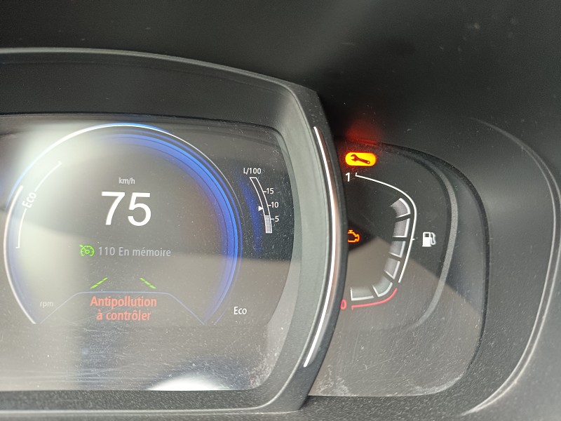

J'en avais profité pour effacer les codes erreurs mais le message "Contrôle antipollution" est réapparu le lendemain sur la route.

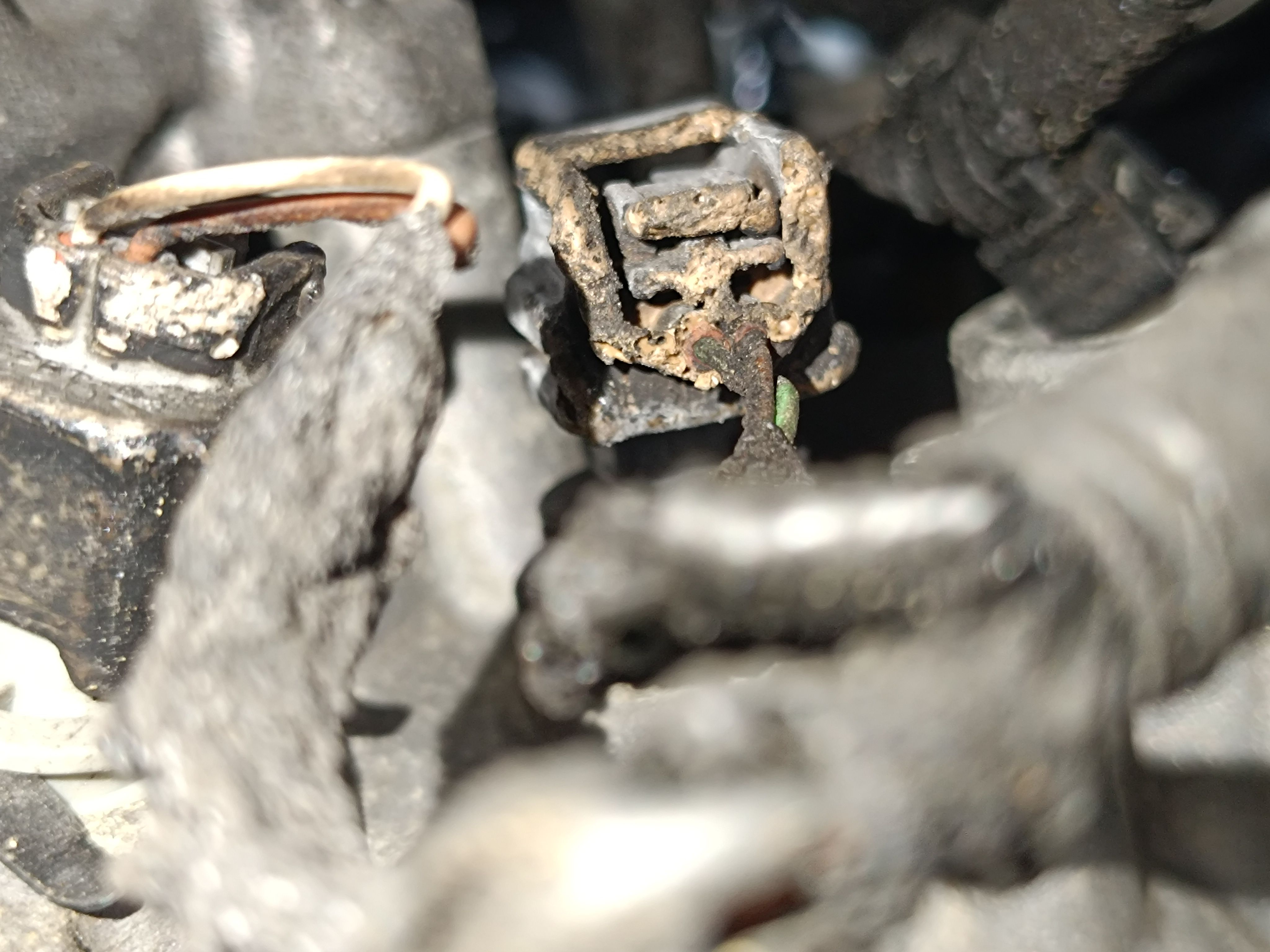

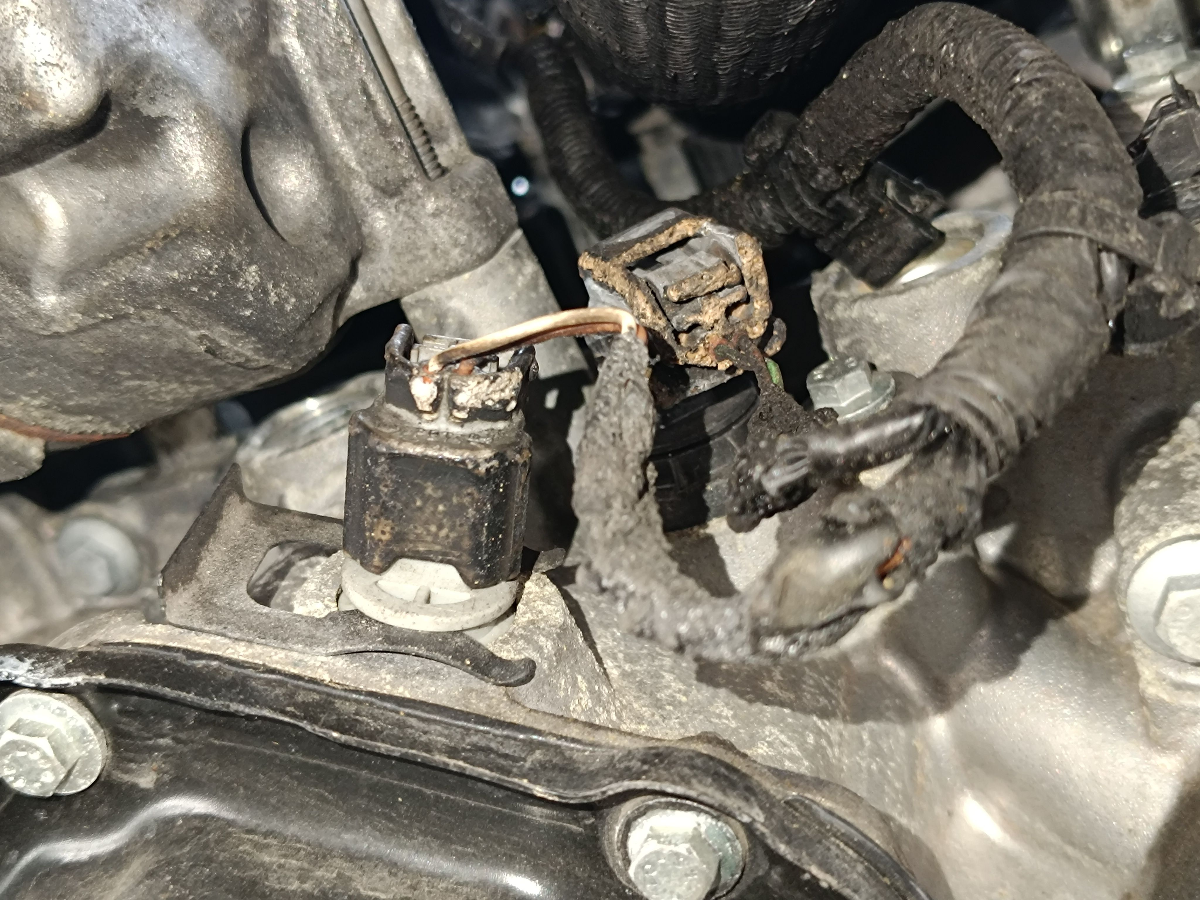

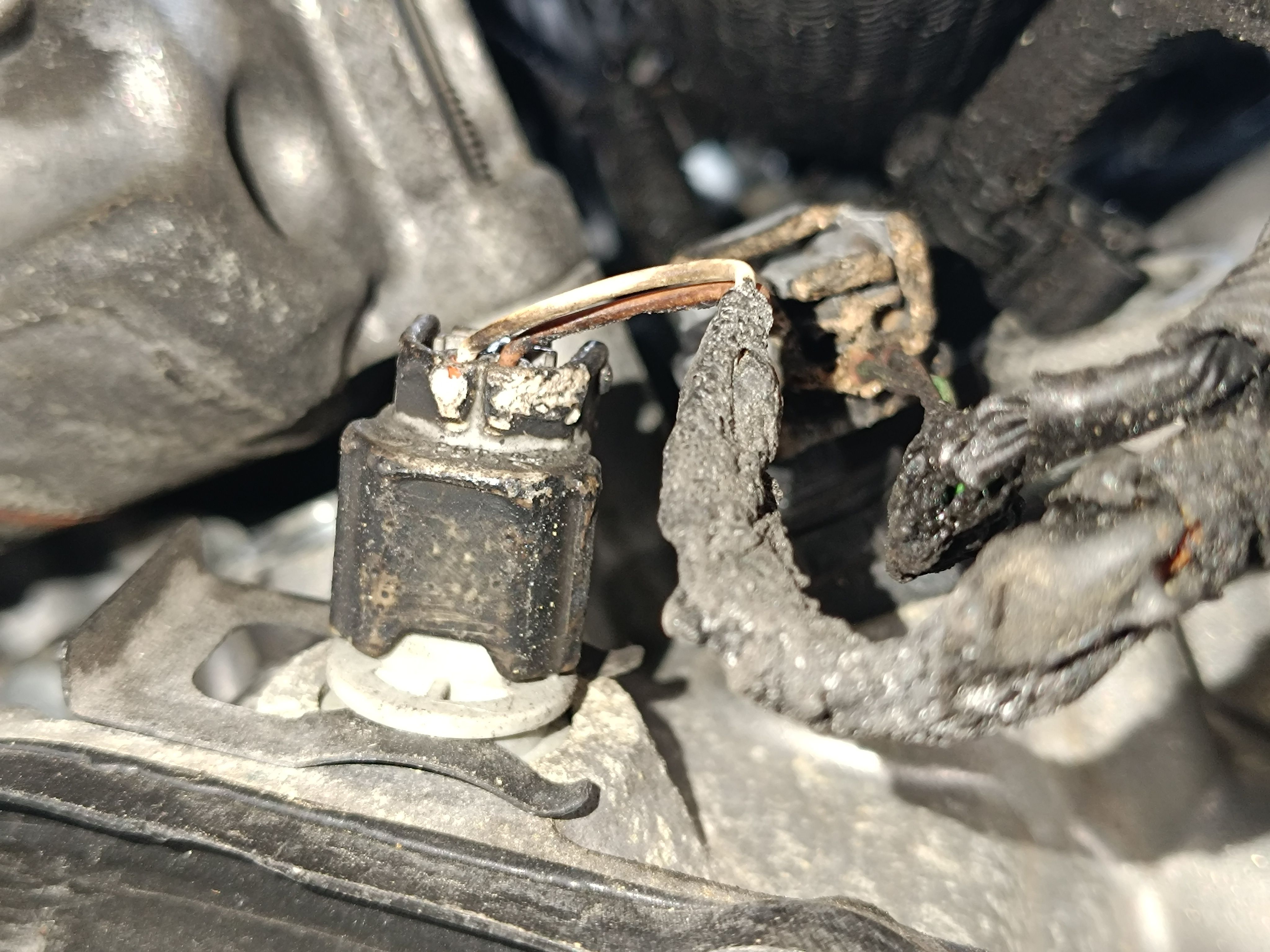

En contrôlant les durites, je me suis aperçu que deux bornes près du carter étaient corrodées/oxydées (voir photos) :
Pensez-vous que le problème puisse venir de là ?

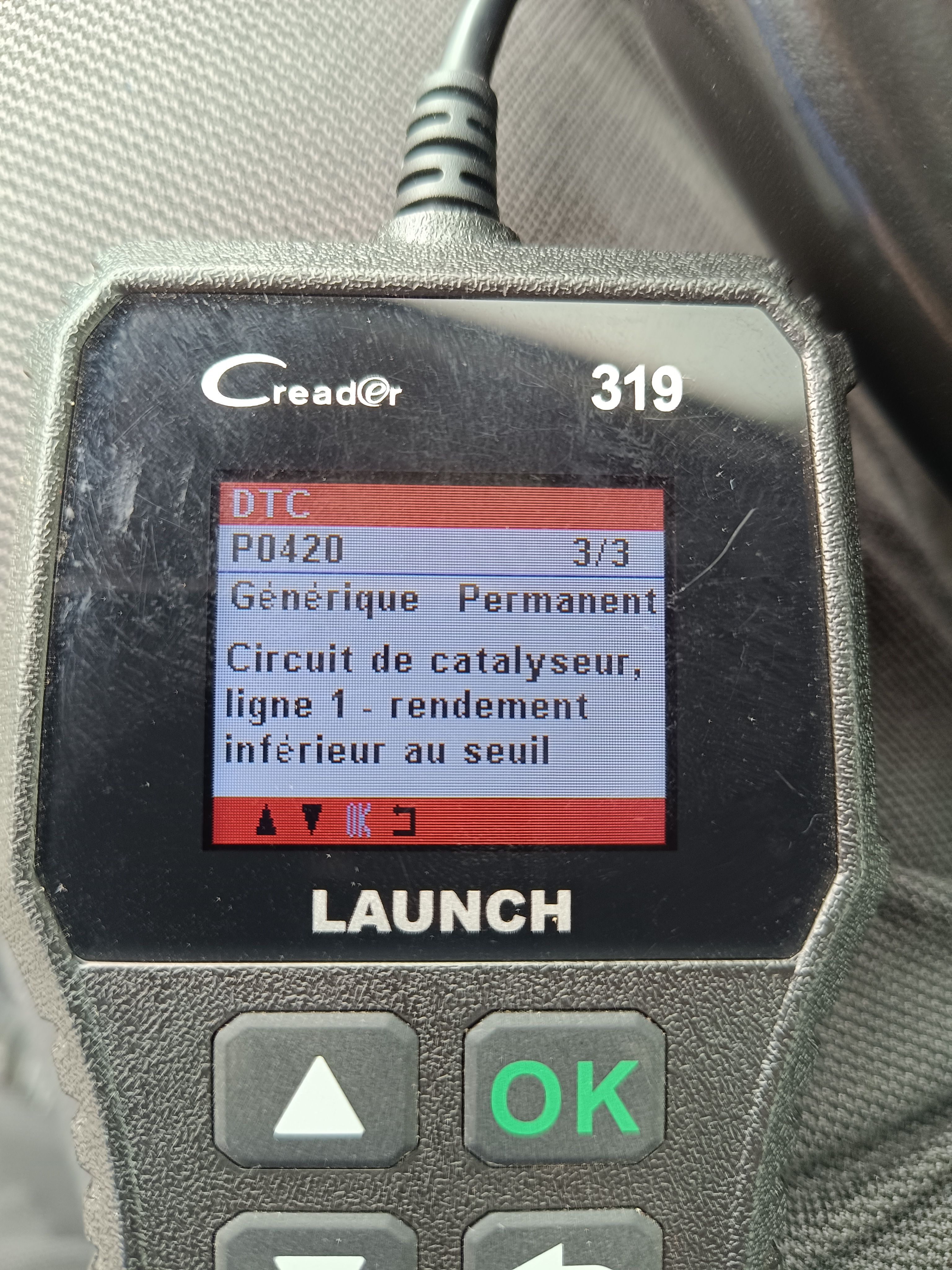

Avec le lecteur, je n'ai que le code erreur 0420 - Circuit de catalyseur, ligne 1 : rendement inférieur au seuil. Le catalyseur est neuf ainsi que les sondes lambdas mais j'ai un doute sur celle en aval car le garagiste n'avait pas l'air confiant...
Merci d'avance pour vos suggestions et vos conseils.[/img]
Message Sam 07 Juin, 2025 15:06
On aurait pu s'attendre à ce qu'un garage qui répare une voiture qui surchauffe commence par nettoyer les radiateurs, le b-a ba
Bref effectivement, les connecteurs sont sales ou rouillés
Un bon nettoyage au chiffon pour voir ce que cela cache pour commencer
Sauf erreur de ma part, la ligne 1 est pour le capteur amont: je réitère la recommandation d'inspecter le faisceau soigneusement, la cable ou le connecteur peuvent avoir eu chaud
Louer un pont élévateur pour une heure sera de l'argent bien investi pour aller regarder par en dessous sans le ski sous moteur

Savez-vous à quoi correspondent ces deux faisceaux proches du carter d'huile, en bas de caisse svp ?

Je suis le seul surpris à trouver que les faisceaux sont carrément brûlés !!!
Faudrait voir si ça n'a provoqué des court-circuits ?
Message Sam 07 Juin, 2025 19:06
Effectivement, en regardant les photos en grand format, ça ressemble à une surchauffe des fils.....
Effectivement les fils semblent brunis par un excès de chaleur.
Les faisceaux sont carrément cramés. Est-ce que les mécanos de maintenant ne sont bon qu'à regarder leur écran et changer des pièces onéreuses au petit bonheur. Où est le "feeling" d'un mécanicien consciencieux qui s'intéresse encore à la mécanique.Je suis écœuré par ce manque de professionnalisme. Il ne faut pas oublier qu'un garagiste à une obligation de résultat. Si une pièce a été changée pour rien c'est son problème; pas celui du client.
Maintenant il faut trouver pourquoi les faisceaux sont dans cet état: nouvelle recherche!
Ah oui, j'avais regardé sur mon téléphone mais sur le PC, y a pas de doutes. Les connecteurs sont mêmes en partie fondus.

Pour moi ce n'est pas un court-circuit, mais un feu externe qui a brûlé surtout les gaines et les dessus de connecteurs.
Les zones fondues semblent bien être à l'extérieur et non pas depuis l'intérieur comme pour un court-circuit.
Ça pourrait être par exemple de l'herbe sèche qui prend feu sous la voiture en stationnement à cause du catalyseur chaud.
Message Lun 09 Juin, 2025 17:06
J'ai émit le mot court-circuit, car vu l'état du faisceau : je suis du même avis que toi. La surchauffe a tout fondu... et pour moi a du endommager le faisceau.
Le plus sage serait de le faire remplacer au frais du saguin qui a fait les travaux. Fait intervenir ton assurance pour protection juridique.

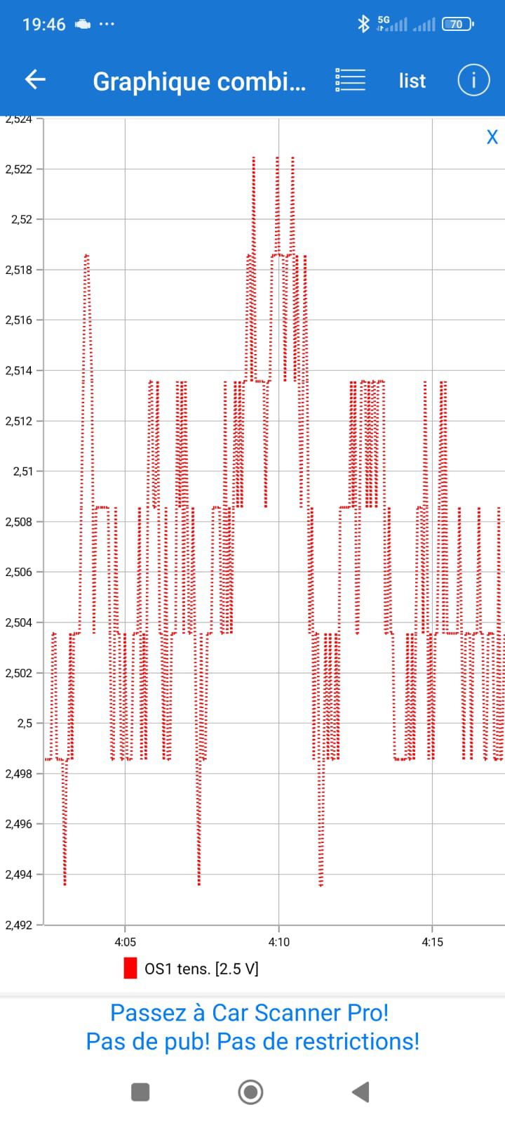

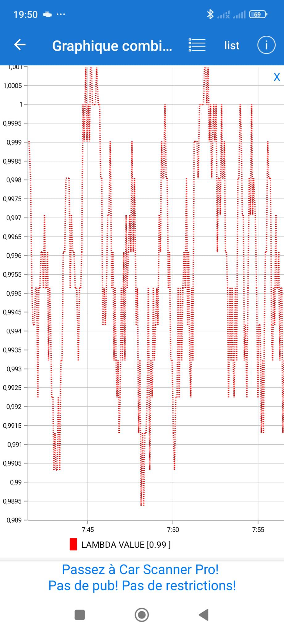

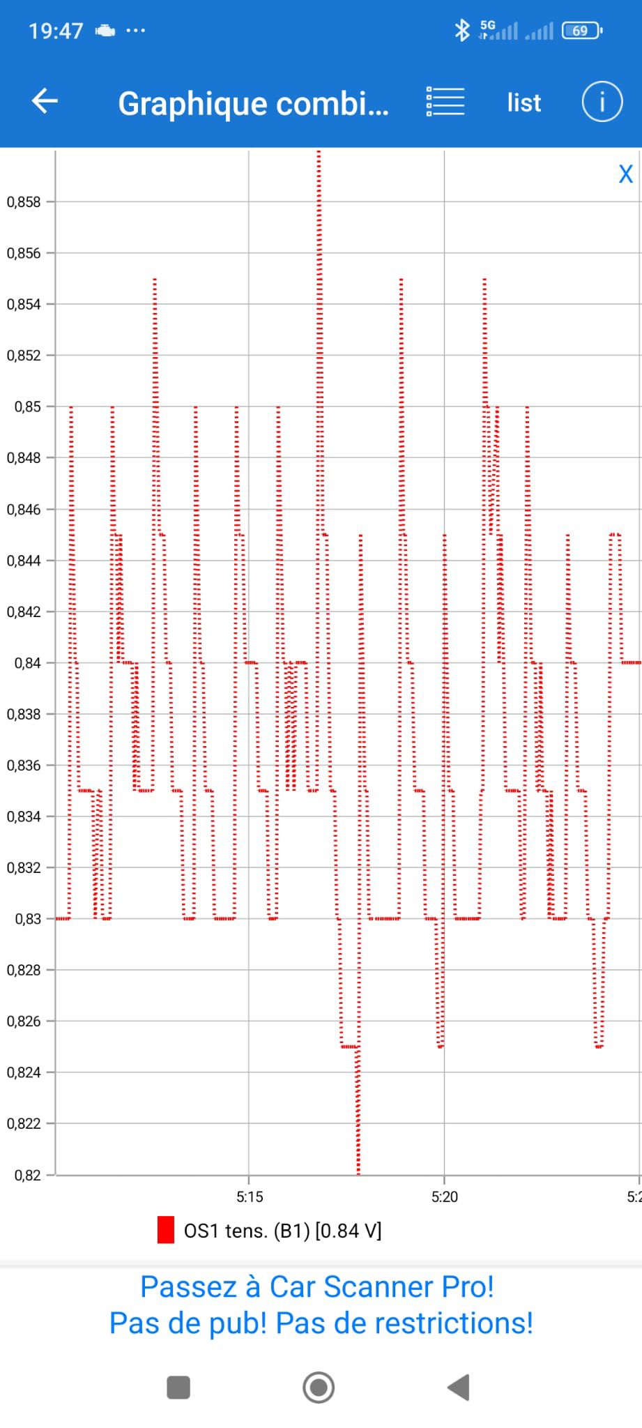

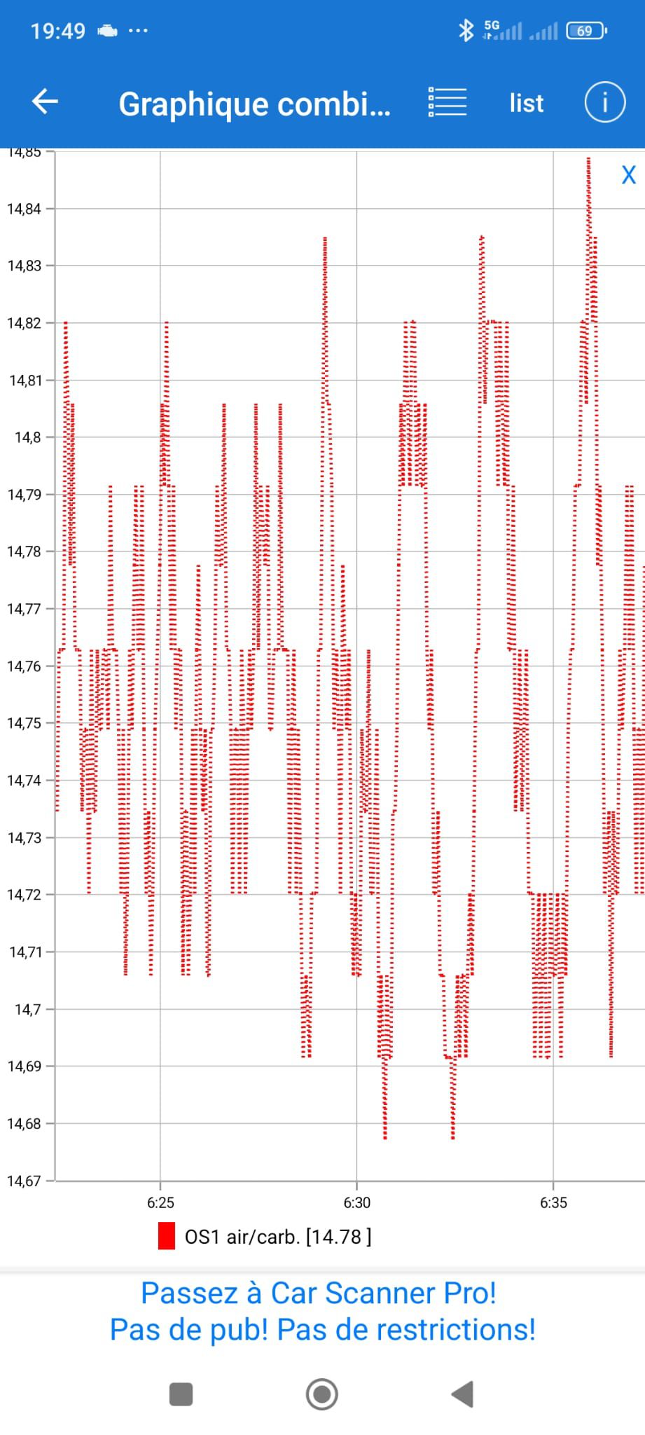

En attendant, 'ai acheté un boitier OBD2 Blutooth que j'arrive à connecter avec Car Scanner.
Problème : comment relever les valeurs des deux sondes lambdas ? Je ne vois pas cette option dessus.
Savez-vous comment faire ? Ou connaissez-vous un logiciel qui le permet svp ?
En vous remerciant d'avance.
[EDIT] Désolé de ma réponse tardive mais je n'avais pas eu de notifications.
Air - Carburant : clic pour agrandir
Lambda Value : clic pour agrandir
Sonde Lambda 1 : clic pour agrandir
Sonde Lambda 2 : clic pour agrandir

L'étalonnage de tes sondes doit être fait avec la valise. C'est le seul outil prévu pour écrire sans rien casser.
Ton faisceau m'inquiète vraiment.
Tes sondes lambda me semblent être une piste de finition... qui gèrent la carburation et la depolution..

Par ailleurs, le lambda value est à 1, ce qui est correct, mais la valeur sonde Lambda 1 est délirante, ce qui corrobore un problème de faisceau endommagé
Et le lambda 2 est trop faible

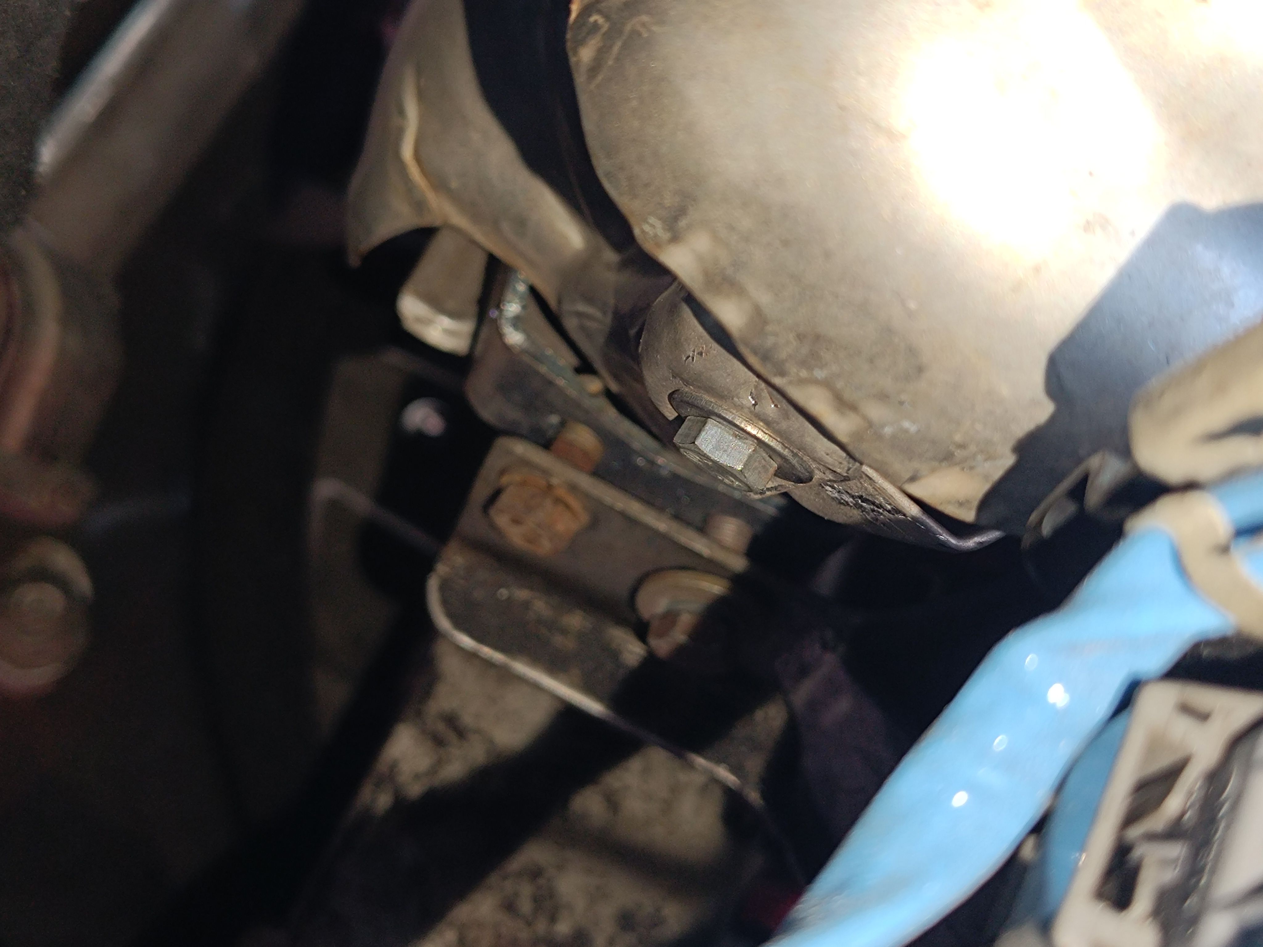

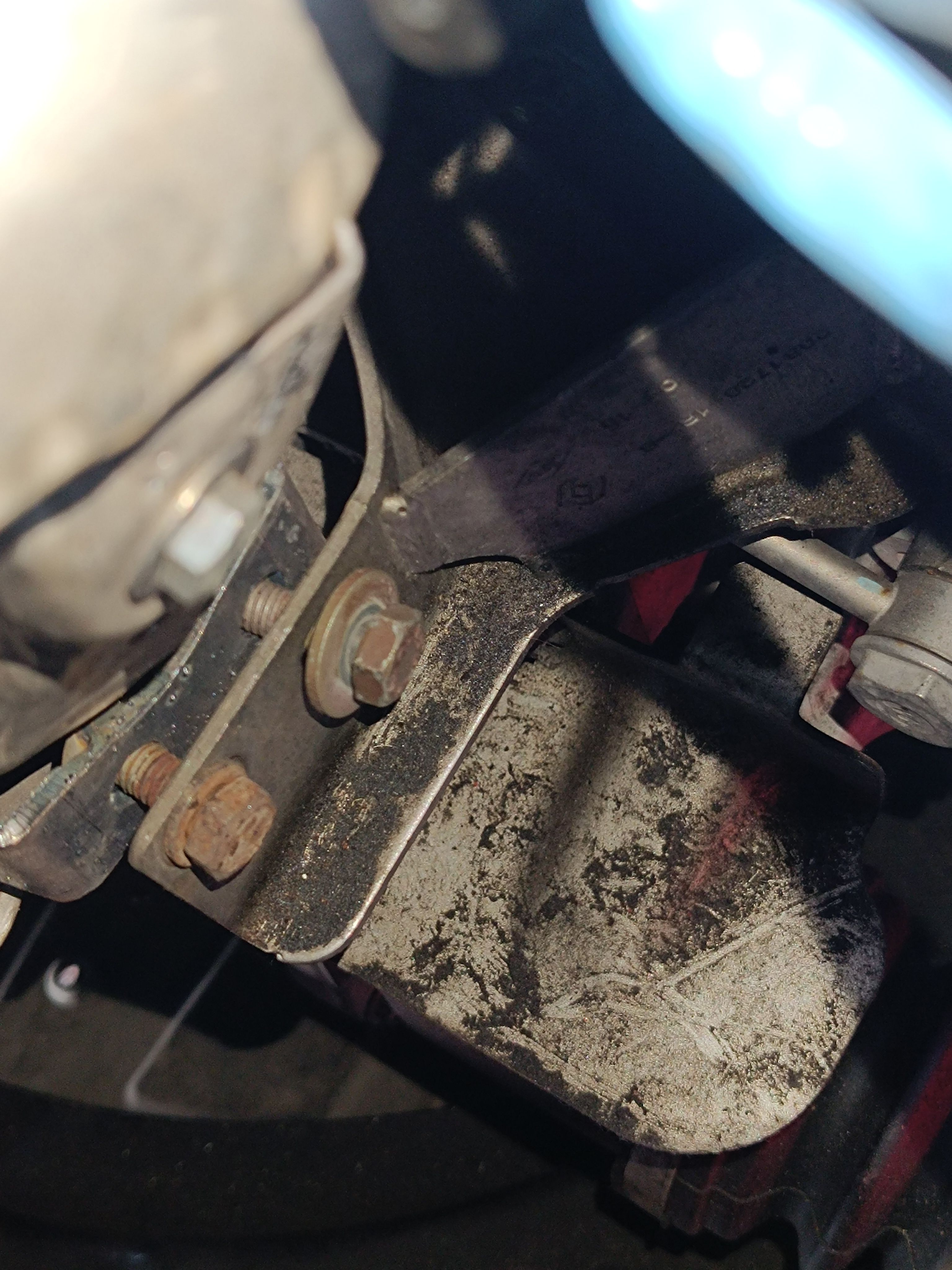

J'avais oublié de mettre les photos du catalyseur et des fixations. D'après Renault, le catalyseur est mal posé, ce qui causerait tous ces problèmes.

Un catalyseur mal posé va fuir..
Et donc tu vas avoir des soucis de remontée d'infos sur la sonde lambda post cata.
Ton moteur va peut-être tourner un poil plus riche.
Rien qui n'explique l'état de ton faisceau moteur brûlé au 3ème degré.
Ça sent la bande de bricoleur qui ne savent pas ce qu'ils font et vont tout faire pour ignorer l'origine du problème.
La prochaine étape ? Incriminer un phare grillé ou une jante légèrement griffée ?
