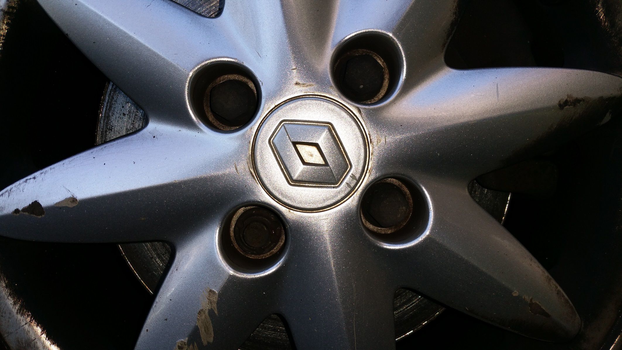

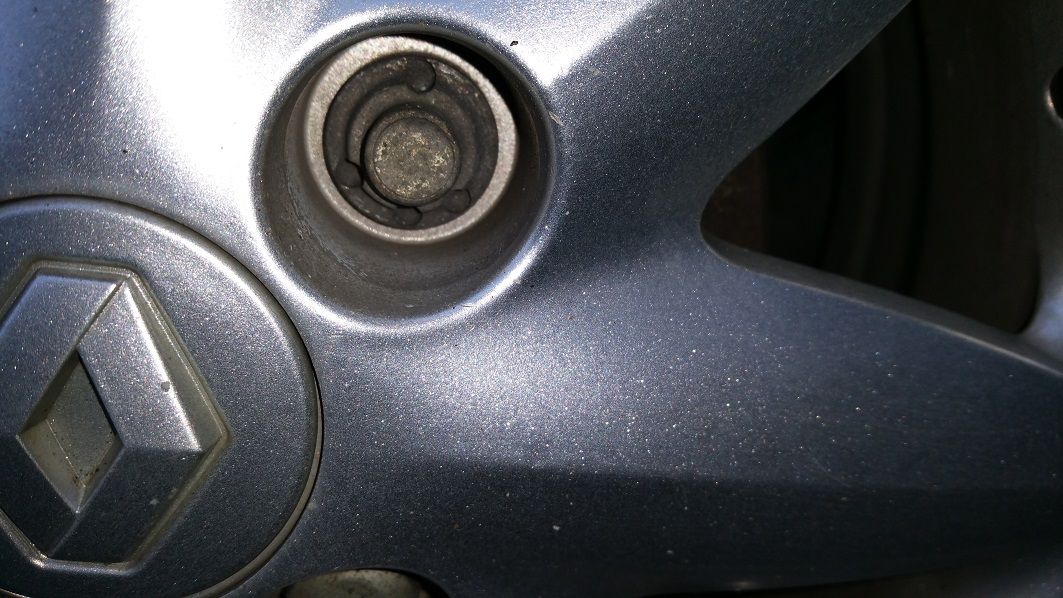

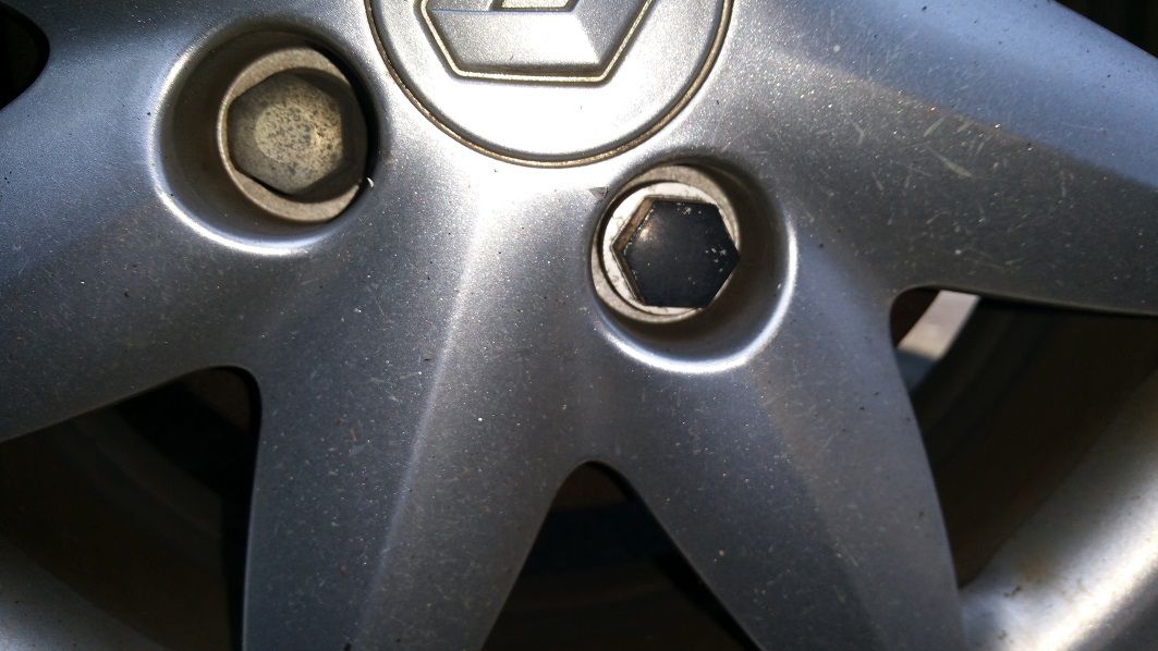

voici quelques photos dont une roue qui à une ecrou noire :aw: je sais les jantes sont pas mal abimées.. si on zoom sur la photo 2 on y voit l'écrou antivol... mais j'ai regardé partout dans la voiture aucune clé à écrou antivol..
çà sent la galère!
L'écrou noir n'est probablement qu'un cache

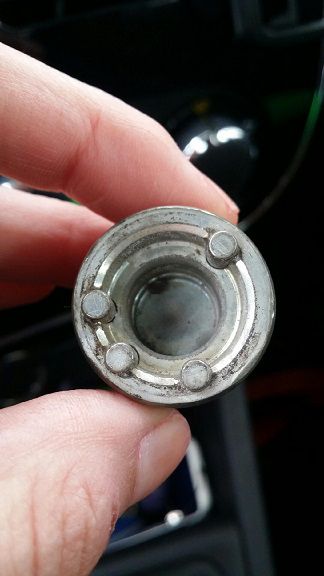

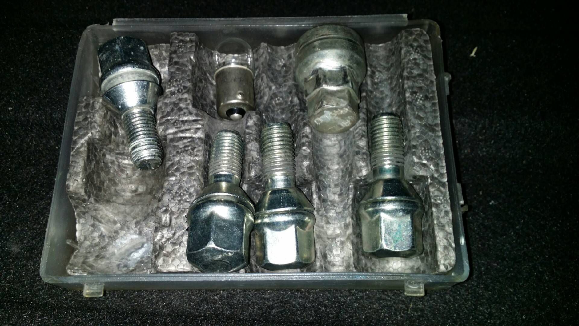

j'ai du nouveau l'ancienne proprio me dit avoir retrouvé ceci dans sa nouvelle voiture vous pensez que la douille en haut à droite pourrait être la fameuse douille des ecrous !!
ps: je pense plutot que c'est celle de sa nouvelle clio 4 mais bon... lol
Message Mer 15 Fev, 2017 21:02
C'est possible
Il faudrait un gros plan sur le pions de la douille
elle m'a dit qu'il y avait des picots à l'interieur, elle va me faire une photo demain matin ! je prie!
je vous tiens au courant!
ça y ressemble fortement oui, surtout avec 4 écrous "normaux" à coté ;)
Après si c'est dans sa nouvelle voiture, c'est peut être ceux de sa nouvelle voiture justement :D
Talisman dCi 130
Voila l'ecrou qu'elle à retrouvé çà me semble être le bon si on compare la tête de la douille et de l'écrou ?

La boite qu'elle a retrouvée, contient bien ce qu'il faut. Et les 4 écrous normaux ne sont pas ceux de sa nouvelle voiture, mais bel et bien ceux de ta voiture. Qui ont été retirés lors de la mise en place des anti-vol.
ça semble bien s'arranger pour toi ;)
Message Jeu 16 Fev, 2017 12:02
oui je pense que c'est le bon écrou !
je vais le récupérer tout à l'heure je vous dirais (une galère de moins!)
