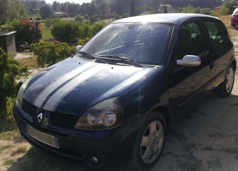

Alors je vous présente mon petit bébé :
Une Clio II.2 1.4l 16v privilège 3 portes bleu odyssée de septembre 2002.
Je l'ai achetée en Juin 2013 à 169 000 bornes (quand même )et c'est ma première vraie voiture.
Avance ça je roulais essentiellement avec la Twingo I.3 oasis 1.2 16v de mère, ou la Laguna II.2 expression 1.9DCI 120 familliale.
Comme vous pouvez le voire on est très Renault dans la famille.
Sinon je suis hyper content de mon achat, la voiture est quand même très confortable (je fais beaucoup de longs trajet avec), sans trop de bruit moteur (malgré que l'ancien proprio ai changer l'échappement ). Le moteur est plutôt agréable, surtout en ville ou sur petite route. Sur autoroute ( surtout quand je suis un peu chargé), la voiture à du mal à prendre de la vitesse, on sent que le couple est pas extra .
Que dire de plus ? Niveau option je suis pas mal fournis avec la clim auto, les feux auto (mais pas les essuies-glaces ...), les rétro électriques (qui ne fonctionnent pas) et la vitre conducteur impulsionnelle, sans oublier les jantes 15' d'origine
Pour l'instant j'ai juste eu un petit problème de fusible qui m'a vider la batterie et qui faisait bueger le poste et l'allume cigare, mais j'ai vite trouvé ce qui clochais. Et depuis un mois j'ai le voyant de gestion moteur qui est allumé et j'hésite vraiment à aller en concession pour la passer à la valise (étant étudiant, les sous c'est pas la joie), pour entendre dire que c'est la sonde lamba qui est HS
Ha oui j'allais oublier une petite photo du jour où je l'ai ramenée :
Son ancien proprio[/img] étais un peu fan de WRC d'où les bandes, les coques de rétro et (même si la on voit pas) le spolier arrière gris
