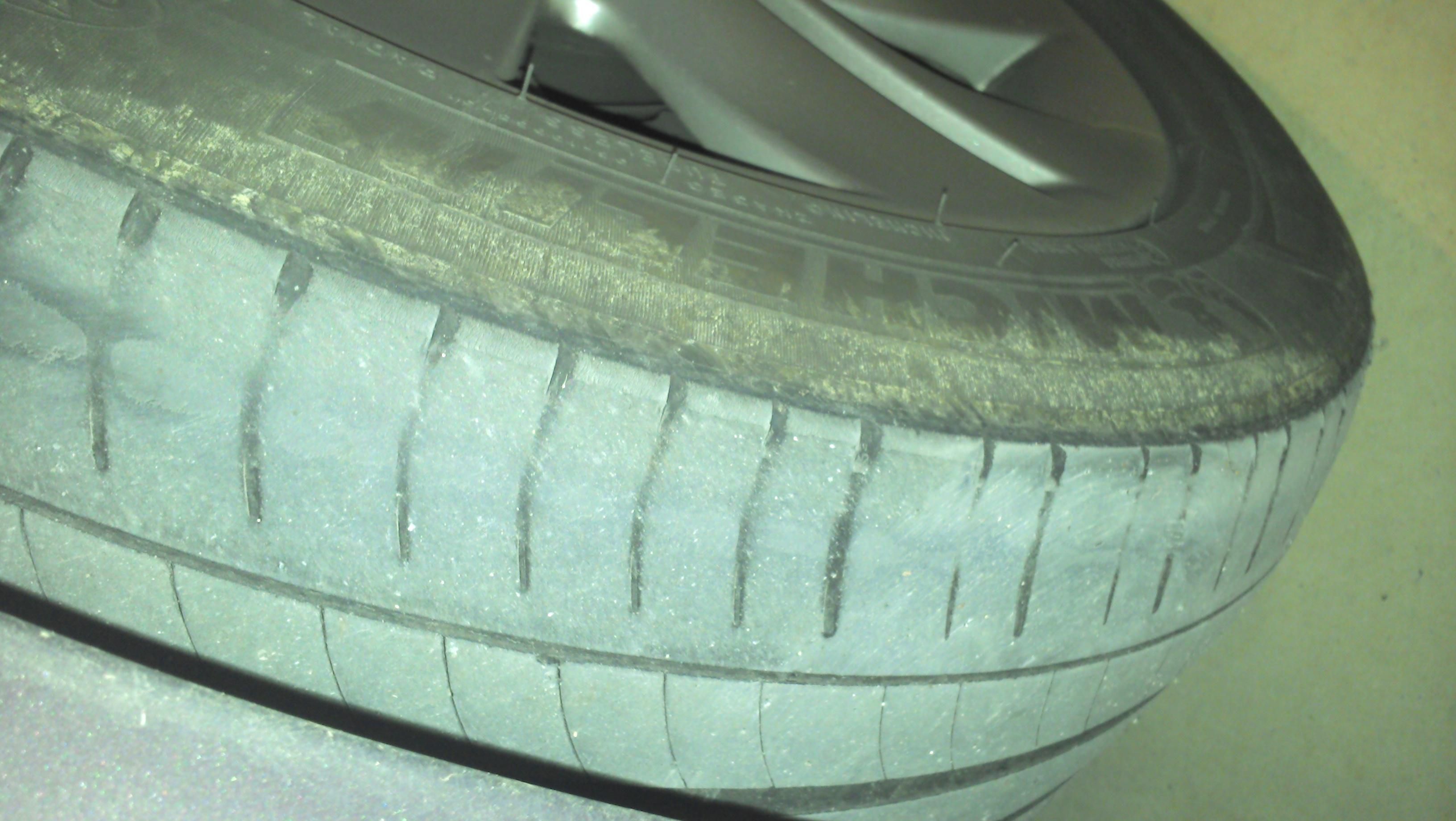

J'ai un Espace IV 3.5 V6 qui a 10 ans. En novembre 2013, j'ai changé la crémaillère chez un garage Renault (cassée) et les pneus avant (MICHELIN Primacy 3) par allopneus.
Depuis j'ai parcouru entre 4000 et 5000 kilomètres et les deux pneus avant sont quasi lisses, de façon uniformes, un légère usure plus prononcée sur l'extérieur.
Le changement de la crémaillère a nécessité un équilibrage du pont avant et un parallélisme tout neuf. Aujourd'hui la voiture ne tire pas.
Comment une usure si rapide est-elle possible ? D'où vient le probème ?

Si c'est usé de façon quasiment uniforme, il y a peu de chances que ce soit un problème de parallélisme, non ? :pense:
Et à moins de faire des burn de plusieurs dizaines de mètres à chaque démarrage, il y a peu de chances pour que ça vienne du style de conduite.
Ce ne serait pas plutôt un défaut de fabrication sur les pneus ?

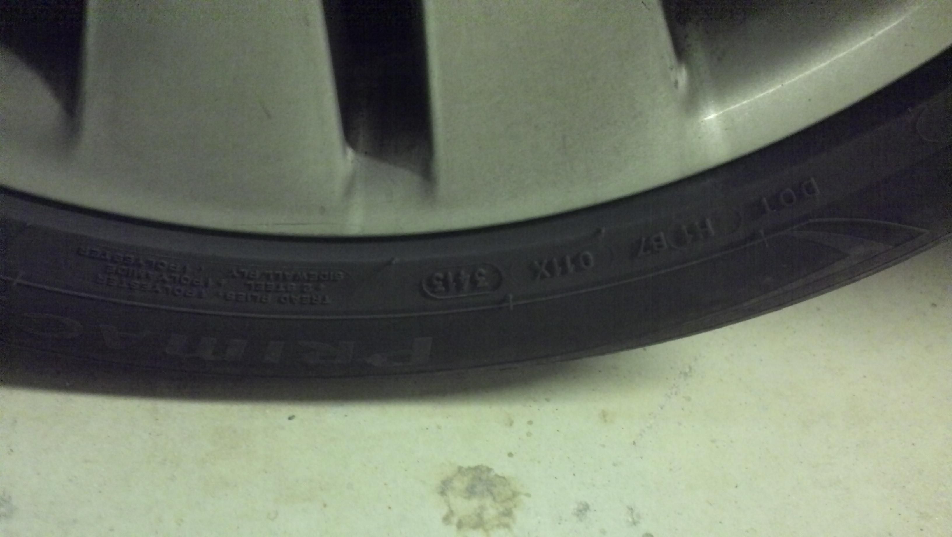

Voici des photos :
MICHELIN PRIMACY 3 245/45R18 100W XL

Bon en fait ce n'est pas 4 000 km mais 9 000 que j'ai parcouru. Déjà mieux mais nettement insuffisant.
En fait le garage Renault chez qui j'ai fait constaté le problème m'a dit que les pneus variaent énormément en dureté de gomme et avaient en gros 3 qualités différentes :
Les manufacturiers testent la dureté de chaque pneus en fin de fabrication :
- les meilleurs vont aux constructeurs pour une première monte sur les véhicules neufs car leurs cahiers des charges sont très strictes
- les moyens vont être commercialisés aux prix normaux.
- les plus tendres sont vendus en lots aux vendeurs Internet et aux discounters genre Allopneus.
Donc en gros on paie moins cher les pneus chez Allopneus mais leur durée de vie est plus faible et peuvent même être très faible, surtout sur un véhicule comme l'espace et le 3.5 V6 qui plus est.

L'explication de Renault me laisse assez sceptique !
Je ne crois pas qu'il y ait de différences tels sur les mêmes chaines de fabrication et encore moins qu'un manufacturier comme Michelin s'amuse à vendre des pneus qui tiennent pas plus de 9 000 Kms !
Après, si ton train avant n'a pas de défaut qui pourrait engendrer cette usure prématurée, il est peut-être possible que tu sois tombé sur une mauvaise série. Dans ce cas, c'est à Michelin de prendre ses responsabilités.

l'usure des tes pneus me laissent tout de même penser que ton train avant n'a pas été réglé correctement.

Je viens de vérifier : il y a environ 3-4 mm sur les sillons des parties intérieures et 1 mm sur les sillons des parties extérieures. Cette différence d'usure est-elle normale ?

fais un nouveau controle de geométrie je pense...
Message Mer 05 Mar, 2014 14:03
oui, je commencerai déjà par faire contrôler le train avant.. avant d'essayer de changer de marque de pneus..
une usure aussi dissymétrique.. j'ai l'impression de me répéter... non ce n'est pas normal, et ça ne semble pas provenir des pneus..
tu peux repartir sur du primacy.. ou une autre marque, elle devrait bien tenir.. (sauf si ton train n'est toujours pas réglé correctement)

Bon en fait j'ai fait vérifier le parallélisme et il y avait le contre boulon de la bielette qui n'était pas serré donc le mauvais parallélisme venait de là. Je vais demander réparation au garage.

Bonjour, pour ma part je n ai que 150 chevaux et conduite normale. Mes conti eco contact 5 d origine (donc meilleure gomme selon l explication de votre garagiste) étaient morts à 35000 Kms. Donc un V6 encore plus vif et lourd doit certainement bouffer + et la théorie d une mauvaise série refourguee négligemment à Allopneus ne me surprendrait pas plus que ca.
Message Mer 23 Juil, 2014 21:07
Je crois pas un que les manufacturiers de pneus aient divers qualités de fabrication. C'est incohérent avec le marché,même lorsque certains font de sacrés promotions pour écouler des stocks.
Par contre c'est vrai que si on monte des pneus fabriqué récemment,la gomme étant assez tendre donc ont tendance a s' user plus rapidement.
