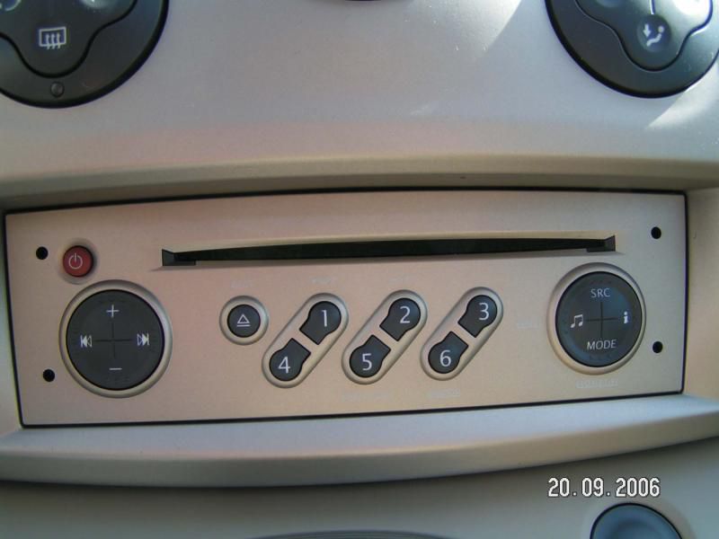

Tu as quoi actuellement dans ta voiture comme poste ?
celui là , un poste d'origine 2004 clic pour agrandir

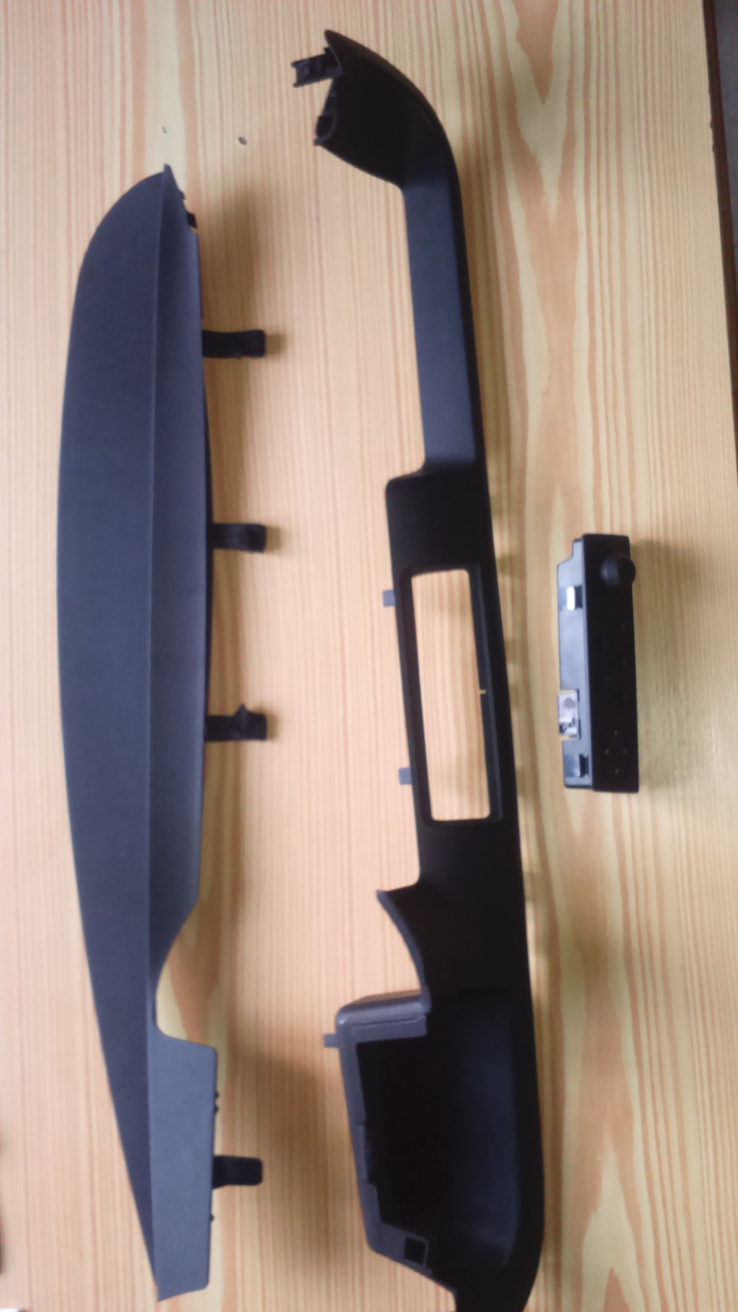

clic pour agrandir Et je possede cela clic pour agrandir clic pour agrandir clic pour agrandir clic pour agrandir
c'est l'ensemble que je possède

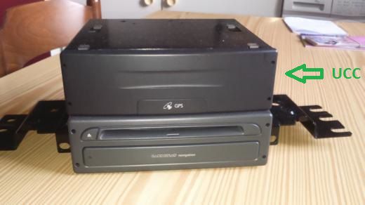

Je pense qu'il te manque un truc : la commande déportée de l'UCC (Unité Centrale de Communication, le calculateur GPS du CNI1)
Ton faisceau semble en très bon état :)
Il me semble que c'est cette commande qui va te manquer :
https://www.leboncoin.fr/equipement_auto/1038856188.htm?ca=12_s

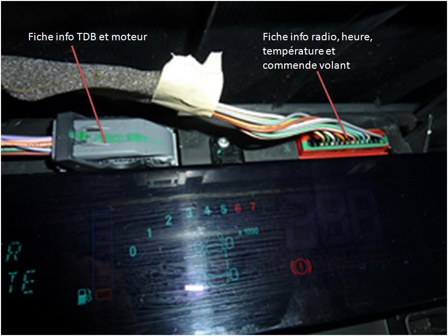

Il y a des fils sur l'autoradio .. mais aussi des fils derrière le compteur :
* ceux qui servent à la commande au volant (qui vont sur l'afficheur déporté à droite)..
* veux qui arrivent sur le compteur (pour les infos SSPP.. quoi que j'ai un doute que ça soit reporté sur l'écran sur le cni1 dans un scenic)... ça se base sur le bus CAN véhicule
* info portes ouvertes
* info ceinture
* info température (qui vient du régulateur climatique)
* j'en oublie sans doute.
Il te faudra également faire reprogrammer ton nouveau compteur pour qu'il s'adapte aux équipements de la voiture. (et remettre le kilométrage)

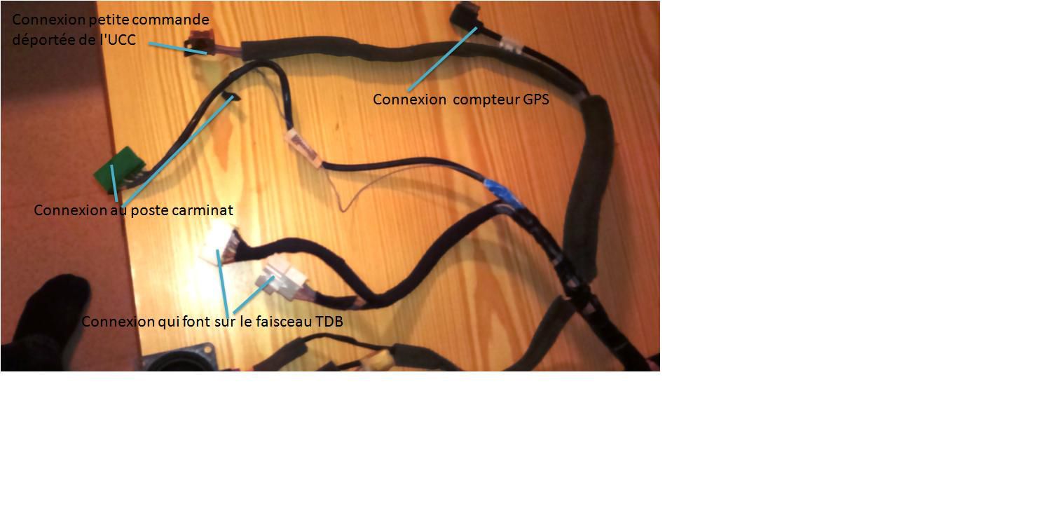

J'insiste lourdement sur le fait qu'il est très important d'identifier les fils avec des étiquettes. Quand vous aurez coupé, ou retiré des fils de certains connecteurs, il faut pouvoir s'assurer de remettre à l'origine si jamais ça ne fonctionnait pas.
Ne pas faire ce reperage risque de faire tourner au cauchemard la moindre tentative de Diagnostic.
Voila sur cette photo mon faisceau GPS, et tu remarques bien il y a deux cosses blanches
en fait, ses cosses blanches était branché sur le faisceau TDB
C'est cela que je dois faire un repérage ? pour la connexion au faisceau GPS avec le faisceau GPS ? clic pour agrandir
Je te parle d'un repérage fil à fil.. et non prise par prise..
Ces 2 prises blanches n'existent pas toujours dans ton faisceau véhicule. à vérifier. Sur les mégane, c'était la lotterie. Sur les Laguna c'était niet.

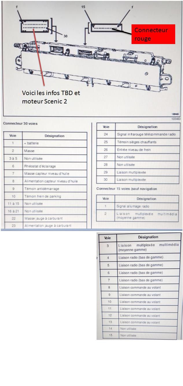

Voici mon compteur origine, vous remarquerez la prise rouge , c'est bien celle-ci qui nous donnes les infos, radio , l'heure, température ??
Sans oublier la commande au volant ?
Je me trompe ou pas ?
Es ce que c'est de cette prise rouge que je dois faire un repiquage de fil ?
C'est bien cela ??
Message Lun 30 Jan, 2017 07:01
Je t'avoue que je ne sais pas.
Je suis habitué à la laguna, et l'afficheur déporté comporte 2 prises...
Il faut regarder les plans (manuel réparateur ou RTA)
Sur le scenic, l'info de température vient du calculateur de clim et est fourni en numérique. Sur la laguna 2, c'est l'afficheur déporté (ou l'UCC) qui récupère l'info exterieur, et la transfère au contrôleur de clim.

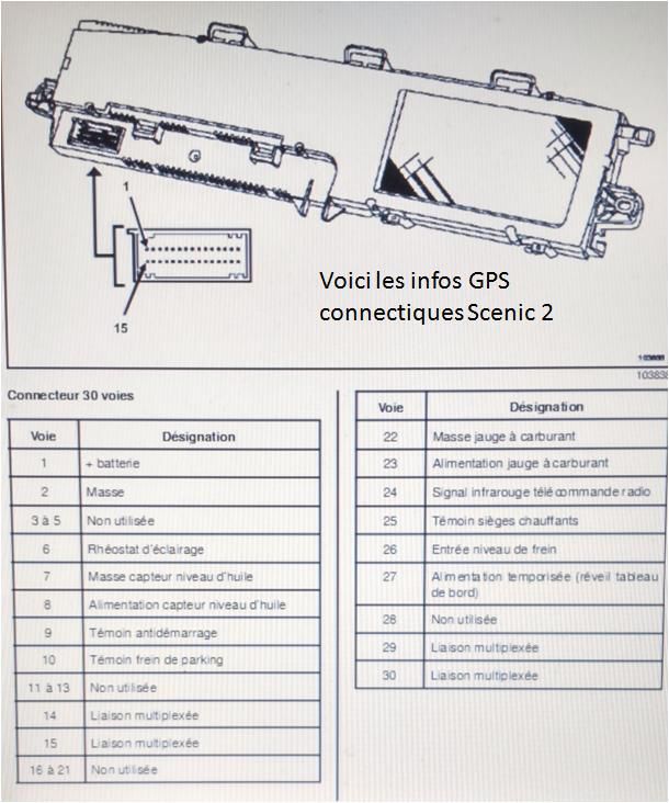

Peut être que sur ces photos que je viens de récupérer via le RTA Scenic 2
les infos de connectiques entre les deux compteurs pourrons aider les connaisseur

Sur le système CNI 1, L' UCC se trouve sous le siège arrière ? si c'est bien celui là c'est donc l'ampli ?
Sur le systeme CNI 2 , le seul qui est sous le siege c'est le lecteur de CD de navigation, non ?
Donc si j'ai bien compris , sur le CNI 1 , je dois repiquer les fils du connecteurs rouge 15 voies pour aller sur l'ampli ?
Sur le CNI 2 , c'est sur l'autoradio du coup ?
je n'ai pas fais attention, c'est une installation audio dite Haut de Gamme CABASSE avec ce CNI1.
Donc les 6 fils marqués "Liaison commande au volant" du connecteur 15 voies Rouge doivent aller sur le connecteur 30 voies Rouge de l'ampli-tuner qui lui se trouve sous un siège arrière.
Mais c'est bien l'UCC et le calculateur de navigation qui se trouvent sous le siège passager avant. Le connecteur 15 voies Rouge va sur l'UCC quand c'est un système audio "basique" (type autoradio CD Tuner-List).
D'accord je comprends mieux maintenant

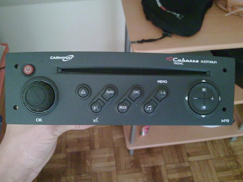

Du coup pour un CNI 2 ? le connecteur 15 voies rouge du TDB va sur autoradio Carminat navigation informé 2 ?
Si c'est bien ça .
Mais ou exactement ?

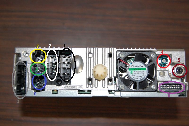

Photo ci-joint
La commande au volant est câblée sur le connecteur Noir 24 voies (en 3 sur ta photo).
Pins N°7, 8, 9, 19, 20 et 21.
Donc mes 6 fils du connecteurs rouge du TDB , doivent aller sur N 7,8,9,19,20 et 21 ?
Oui.
Si j'ai bien compris sur l'ensemble
Sur le CNI 1 mon connecteur rouge 15 fils du TDB ( 6 fils ) doivent aller sur le connecteur 30 voies Rouge de l'ampli-tuner qui lui se trouve sous un siège arrière ?
Sur le CNI 2 mon connecteur rouge 15 fils du TDB (6 fils ) doivent aller sur le connecteur noir en photo 3 sur N 7,8,9,19,20 et 21 ? sur le poste carminat informé 2
