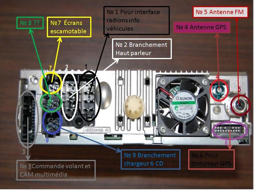

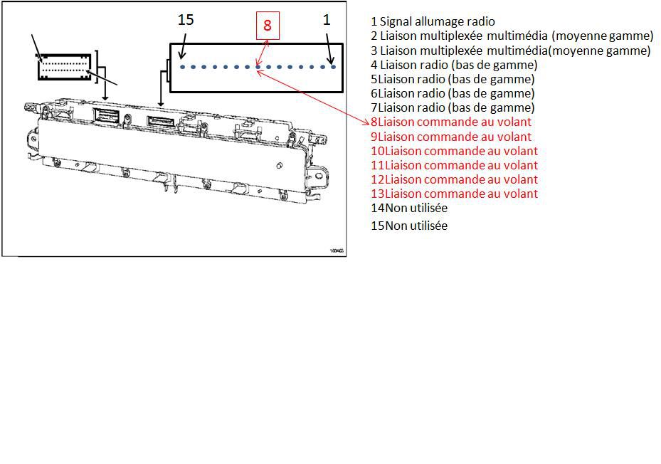

J’ai fait un schéma pour bien détailler de façon à comprendre leurs installations
Photo ci-joint
J’aurais 4 questions !
Question N _1
Le connecteur N-3 du schéma du poste est celui de commande volant ou je dois installer mes 6 fils du connecteur rouge 15 voies de mon TDB , es-ce que je dois les couplés ?
Exemple, fil N-8(dit, Liaison de commande volant) du connecteur rouge 15 voies de mon TDB va sur le N-7 du connecteur photo 3 du CNI 2 ? Le fil N-9 du compteur TDB sur le N-8 du connecteur photo 3 ainsi de suite ?
Que veut dire CAM multimédia ?
