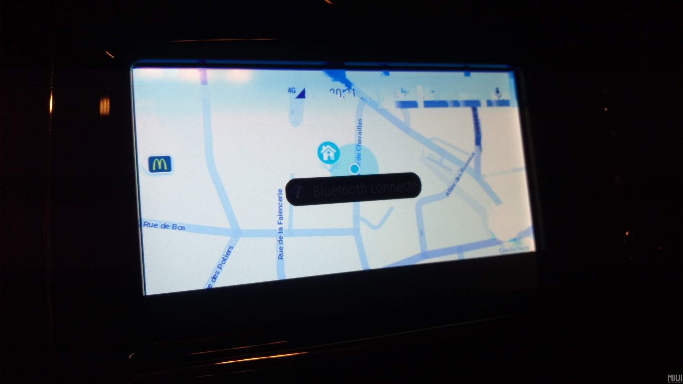

Pour revenir à mon sujet voi en gros 2 capture de freeze. Les commande vocal cela dit fonctionne (ok google, lecture et envoie de SMS, etc)

Propriétaire récent d'un captur de 2018 avec rlink 1 évolution. J'ai connecté mon smartphone asus zenfone 2 sous Android 6.01 au port usb du rlink. Android auto est bien détecté. J'ai l'icône qui apparaît sur l'écran d'accueil. Quand je lance, l'affichage est correct d'android auto mais des que je veux changer de menu, ça lagge et freeze.
J'ai essayé 3 câbles usb différents, même symptôme. Sur le site Renault de compatibilité, le zenfone 2 V5 d'android est validé.
Auriez vous une idée ? De la cause de ce dysfonctionnement ?
Merci
Finalement j'ai essayé un Samsung s7 et ça m'arche.le pb vient du zenfone 2! Je suis u' peu dégouté car il a des caractéristiques plus que correctes sur le papier 😢
