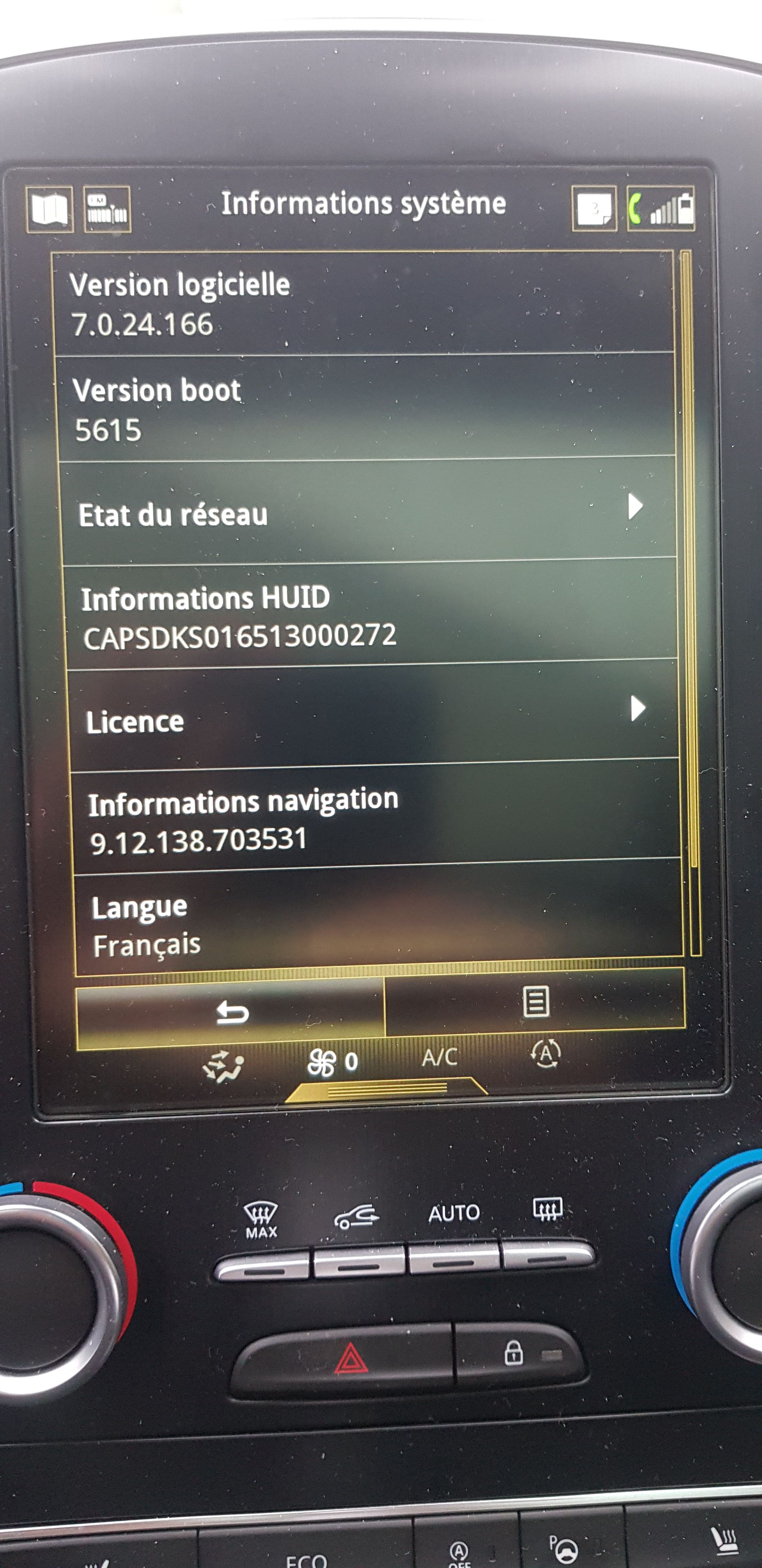

bonjour à tous,
nouveau sur le forum, j'espère ne pas être hors sujet dans ce post
je viens d'acquérir un G scenic 4 fabriqué le 20/4/2017, livré le 17/7/2017 avec une Vn R-Link 3.3.16.946 mais sans pour autant avoir la réplication smartphone et sans possibilité d'utiliser Android-Auto
Pensez vous que j'ai une quelconque chance de contestation face à Renault, compte tenu que ce véhicule a été fabriqué en avril et que ca semblait être la période annoncée par le constructeur pour l'upgrade Android ?
D'autres dans le même cas ont ils tenté ? :P :P

Rebonjour Djet64,
Après vérification je n'est pas cette fonction (projection smartphone) sur le RLink2 dans:
Menu/Système/2ème pages.
C'est normal?
Je suis bien en V7.0.24.166.
Merci de m'aider.
Scnk4

Justement je viens d'aller vérifier et je ne l'ai pas...
Du coup je comprends pas pourquoi poir d'autres ça a très bien marcher...
Scnk4
