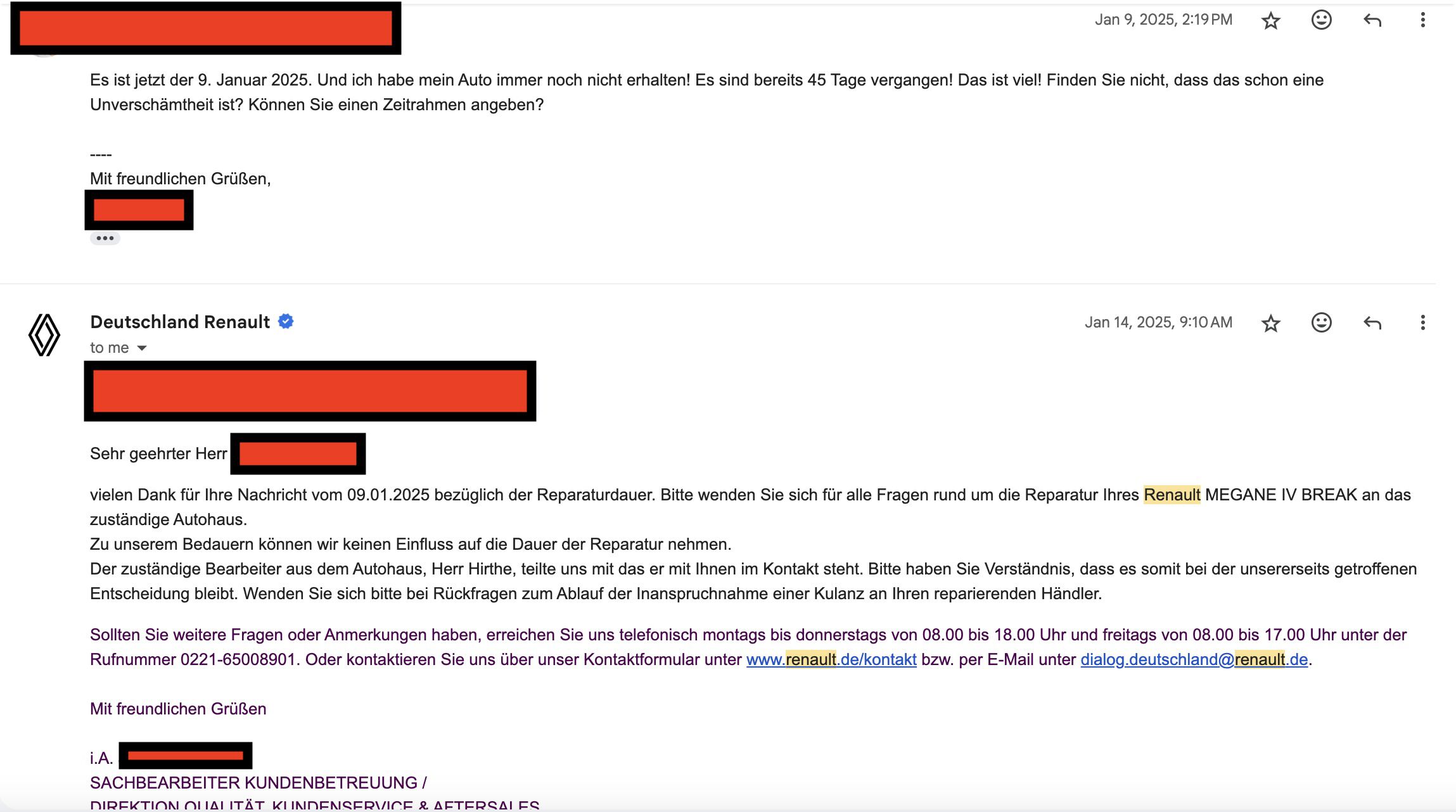

Oui, j'ai acheté la voiture d'occasion, pour autant que je me souvienne, la garantie constructeur a pris fin en août 2024 et la panne s'est produite en octobre 2024. J'ai essayé de savoir auprès du concessionnaire s'il s'agissait de la même panne ou non. Mais je n’ai toujours pas obtenu de réponse claire. J'ai également eu une correspondance avec la société Renault à ....(@)renault(.)de. La seule réponse claire que j'ai reçue d'eux était que je devais payer, puisque la panne s'est produite après l'expiration de la période de garantie et que l'OTS ne s'applique pas à ma voiture.

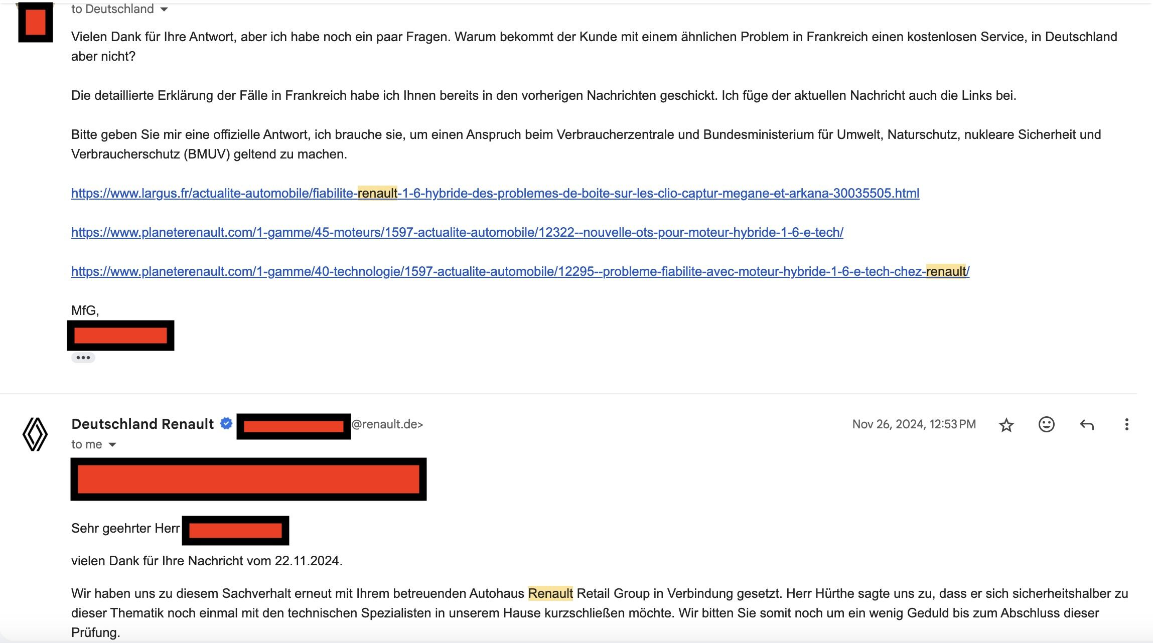

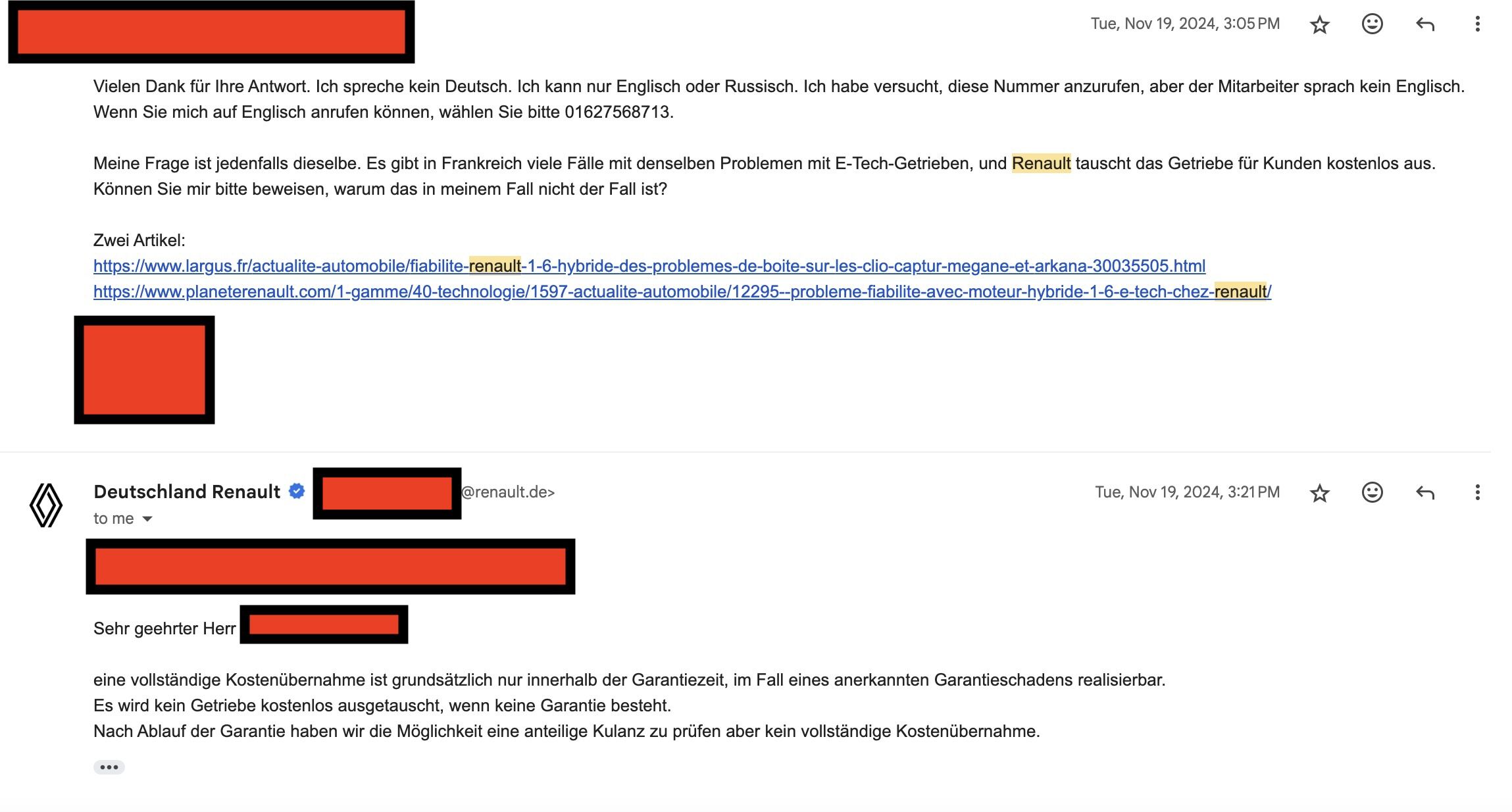

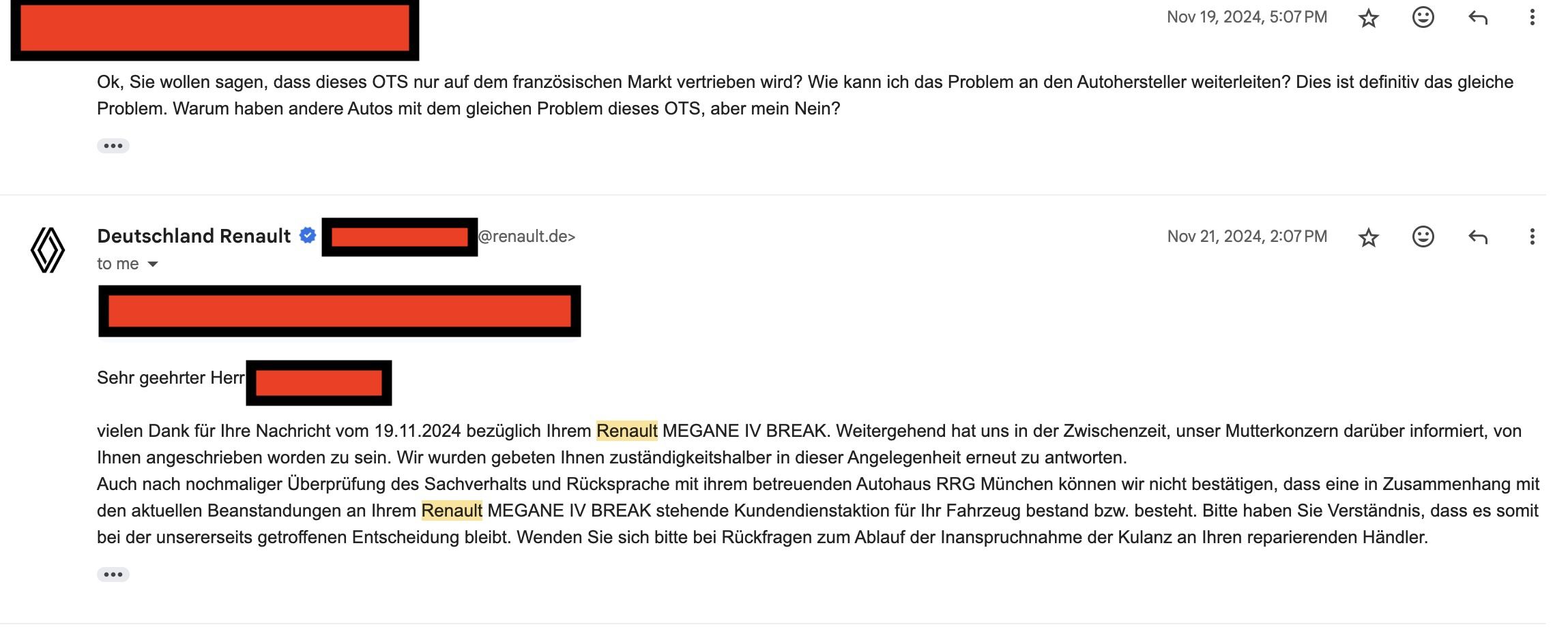

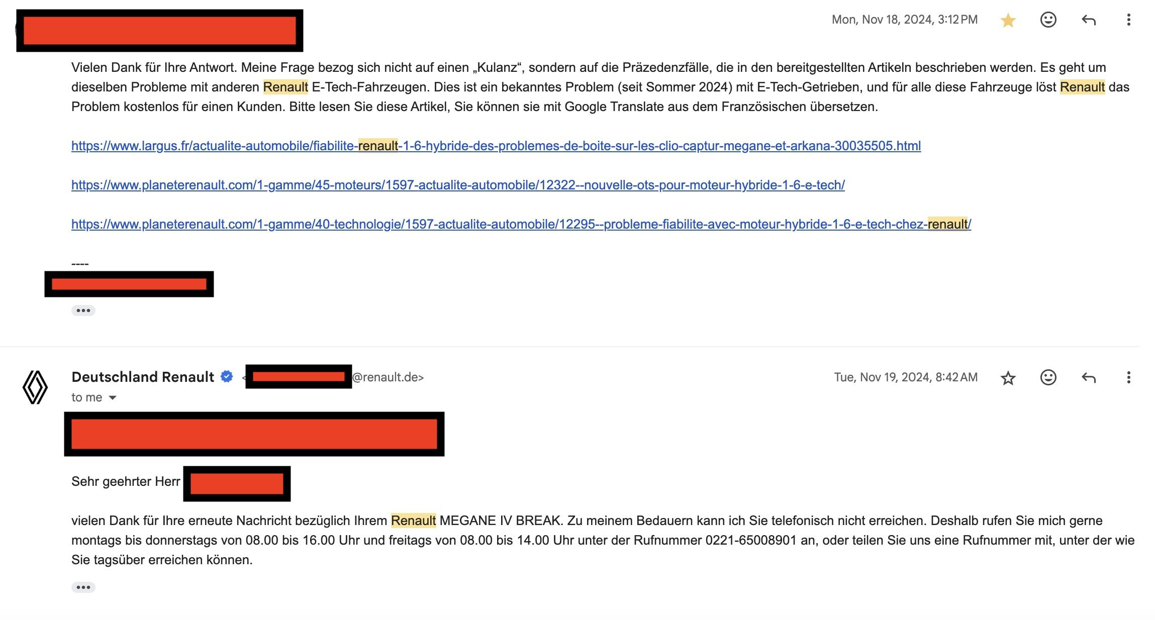

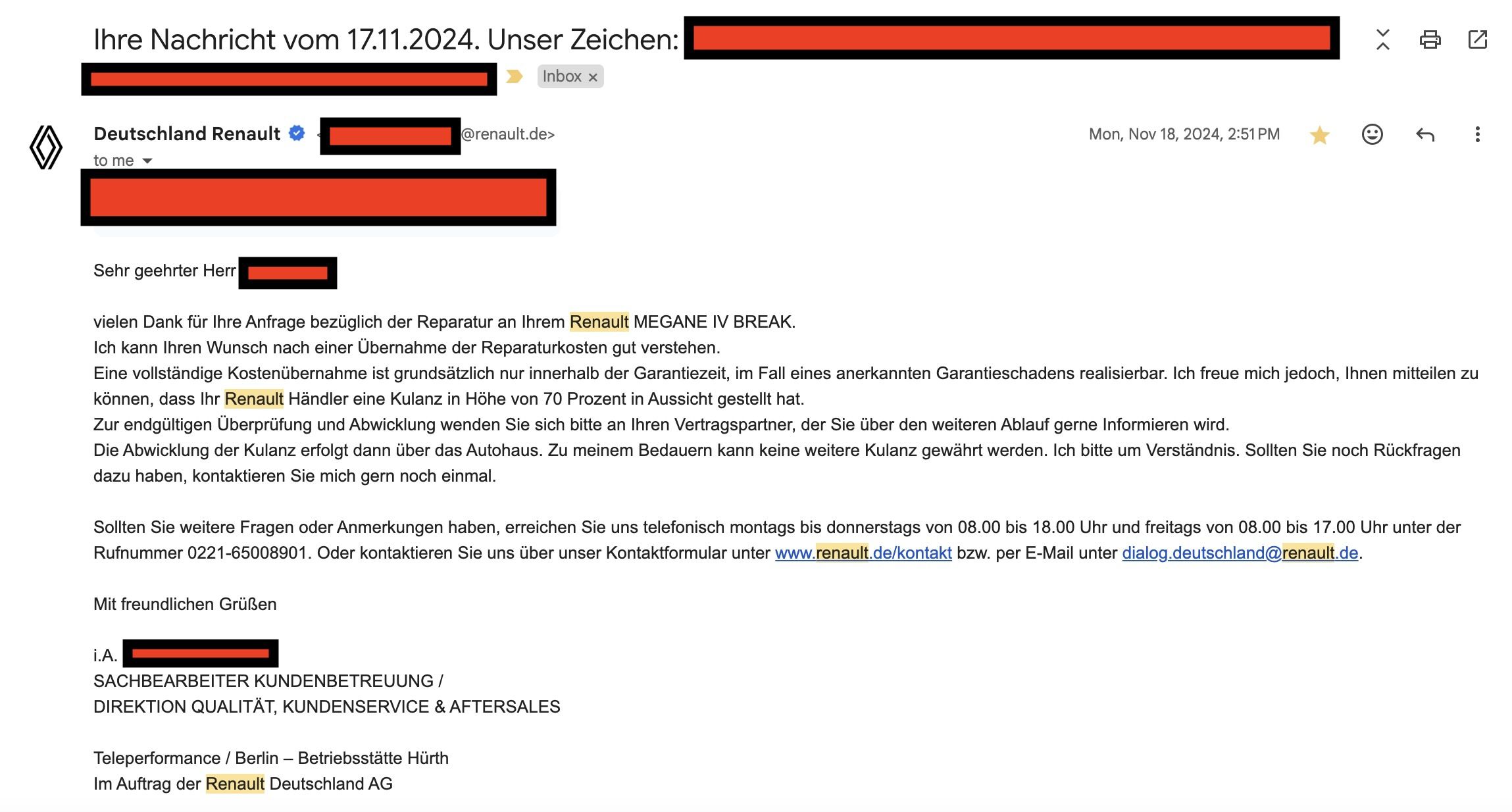

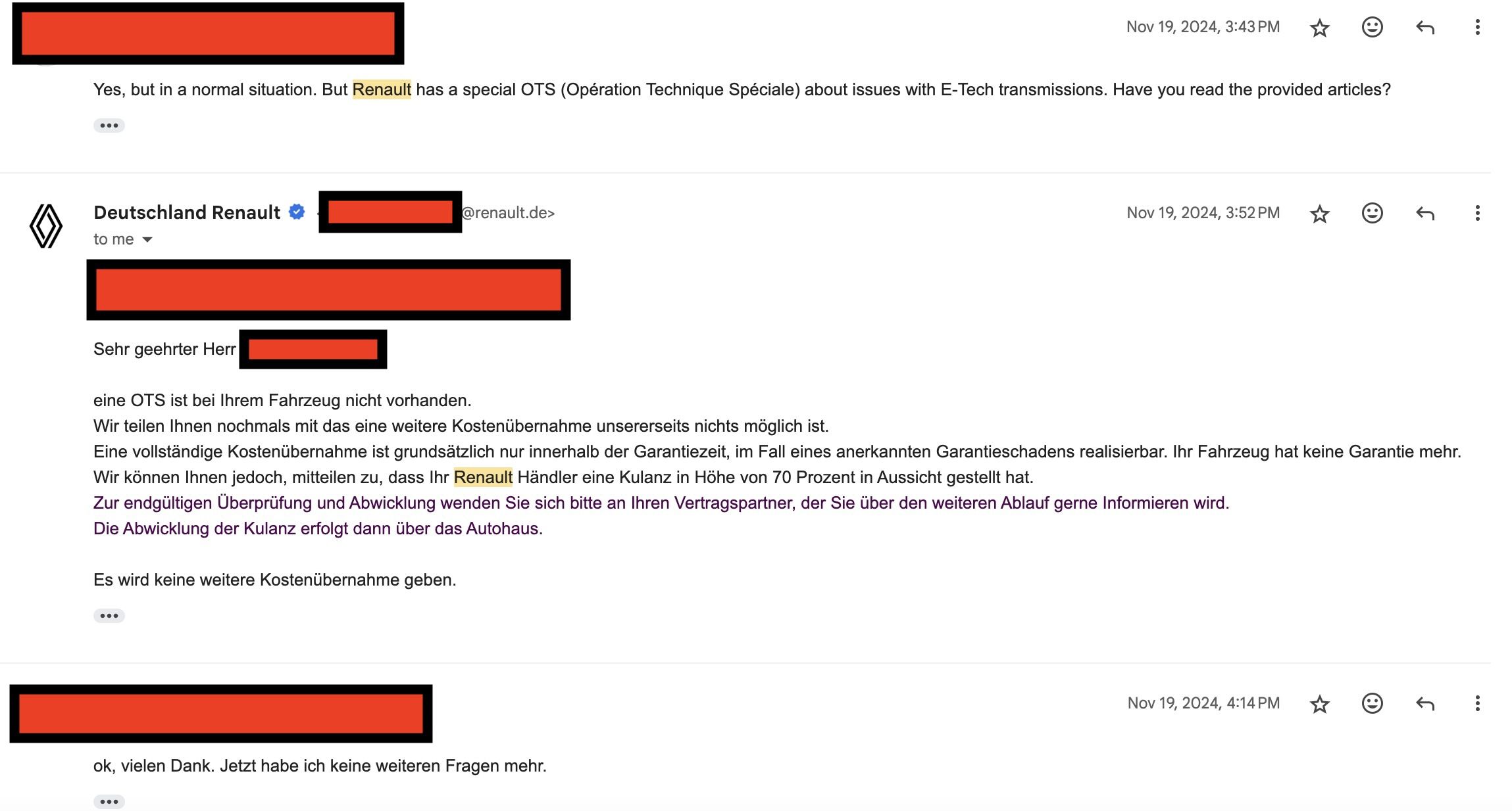

J'ai joint une photo de ma correspondance avec la représentation allemande de Renault. Malheureusement, c'est en allemand, mais je pense qu'il peut être facilement traduit en utilisant Google Translate sur votre smartphone.

~21 000 euros - c'est le prix avec travaux. La boîte de vitesses elle-même coûte 11 300 euros.

Je ne suis pas sûr que les avocats puissent m’aider sur ce problème. À proprement parler, la période de garantie est expirée. Je suis beaucoup plus intéressé par le comportement de l’entreprise Renault. Pourquoi l'OTS ne s'applique-t-il pas à ma voiture ?
