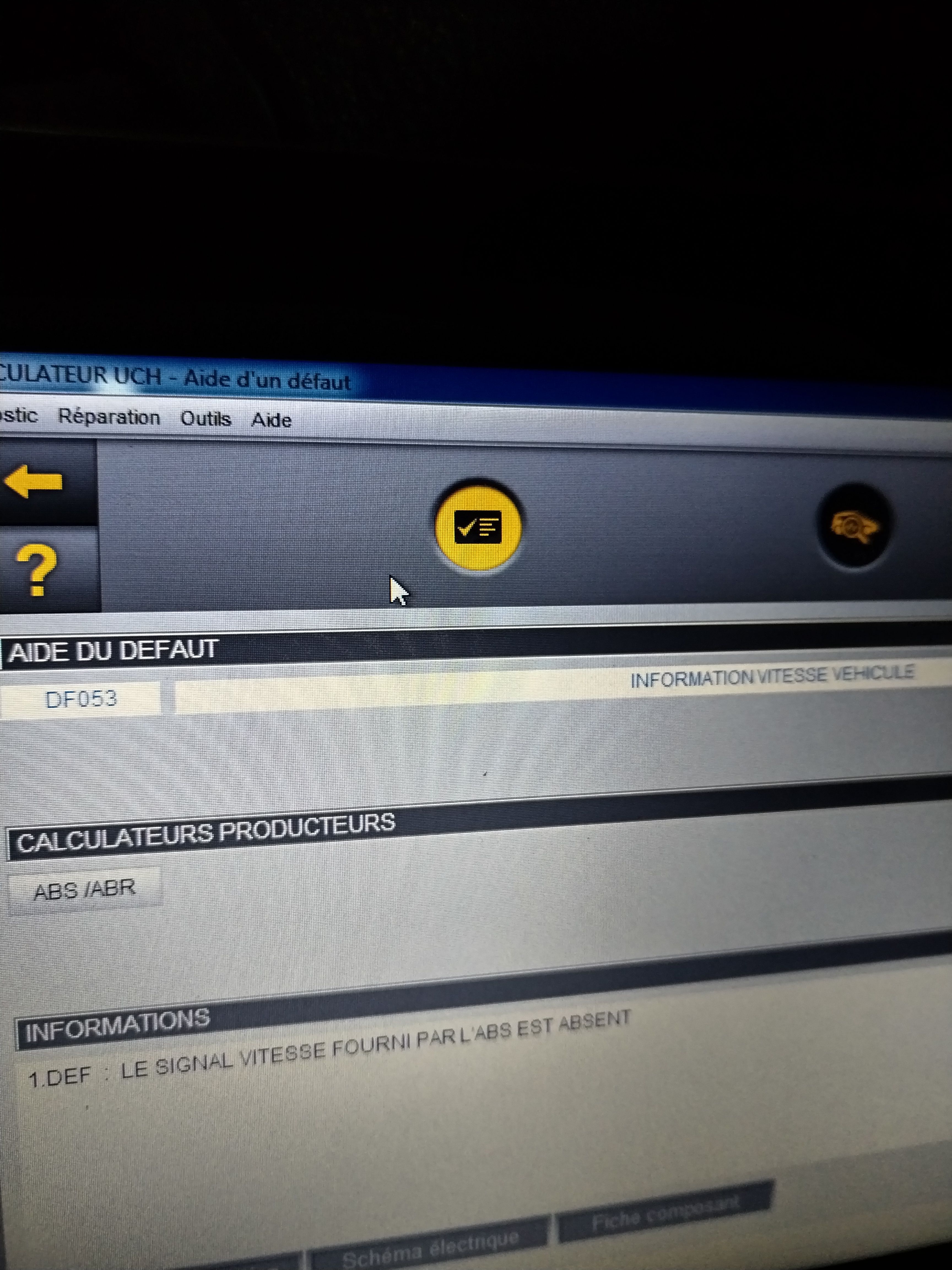

Tu as changé le bloc ABS sans le reconfigurer avec les infos de ton véhicule. Ton bloc ne sait pas communiquer avec ton UCH;
Re, je te réponds ici ça bugue sur l'autre sujet, l'ancien bloc a fini à la déchet, comment je peux faire du coup stp ? Merci déjà pour tes conseils !

Il faudra remettre l'index moteur, le type de boite de vitesse, le VIN, la taille des roues, la présence du régulateur adptatif (c'est pas le cas sur une laguna 2, mais si l'ABS vient d'une Velsatis, tu peux avoir se paramètre d'actif), présence d'un frein de parking électrique (phase 2 généralement), la présence d'une synthèse vocale, si tu roules au GPL. la définition des freins (spécifique à chaque motorisation). Rentrer le calibrage véhicule (spécifique à chaque voiture.. l'ESP ne va pas gérer pareille ses appuis / relâchement des freins en fonction du type de véhicule... un espace 4 est plus lourd).
Perso, ça a été fait sur mon véhicule, il y a 3 ans.. je l'ai fait faire par un professionnel de l'automobile, qui avait du aller chercher de l'aide chez un Mécano de chez Renault... c'est pas du légo cet appareil.
D'accord, merci pour les infos, tu sais comment je pourrais faire ça ou si jamais il existe un tuto ou une doc sur le sujet?
