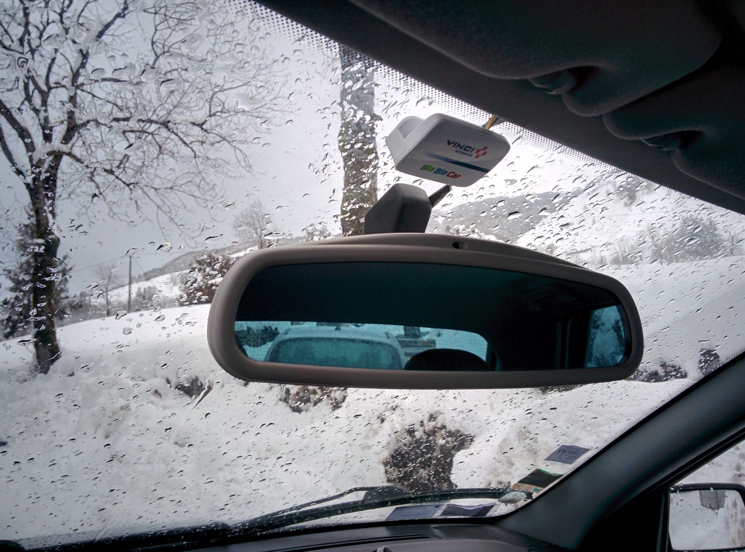

Installation d'un rétro électrochrome, cet équipement n'est clairement pas un gadget!!!! :D J'ai maintenant un peu de Renault dans la voiture...

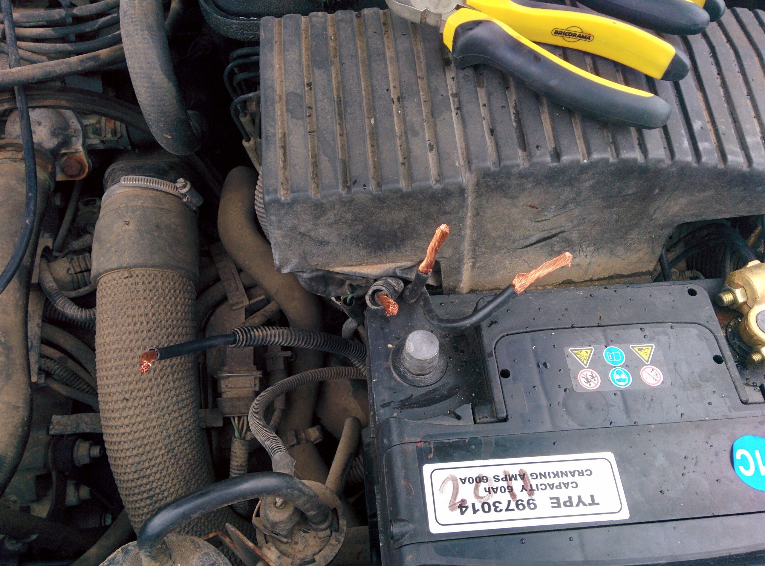

Sinon changement des cosses de la batteries qui étaient mortes. Même si elle a toujours démarré quelque fois c'était un peu laborieux. On verra si c'était la cause du problème (très probable car je ne pouvais plus les serrer et il y avait un léger jeux...)
J'avais juste assez de longueur pour couper directement les fils au niveau des anciennes cosses pour mettre les nouvelles. :)
La batterie est encore en forme d'après les valeurs relevées au voltmètre.

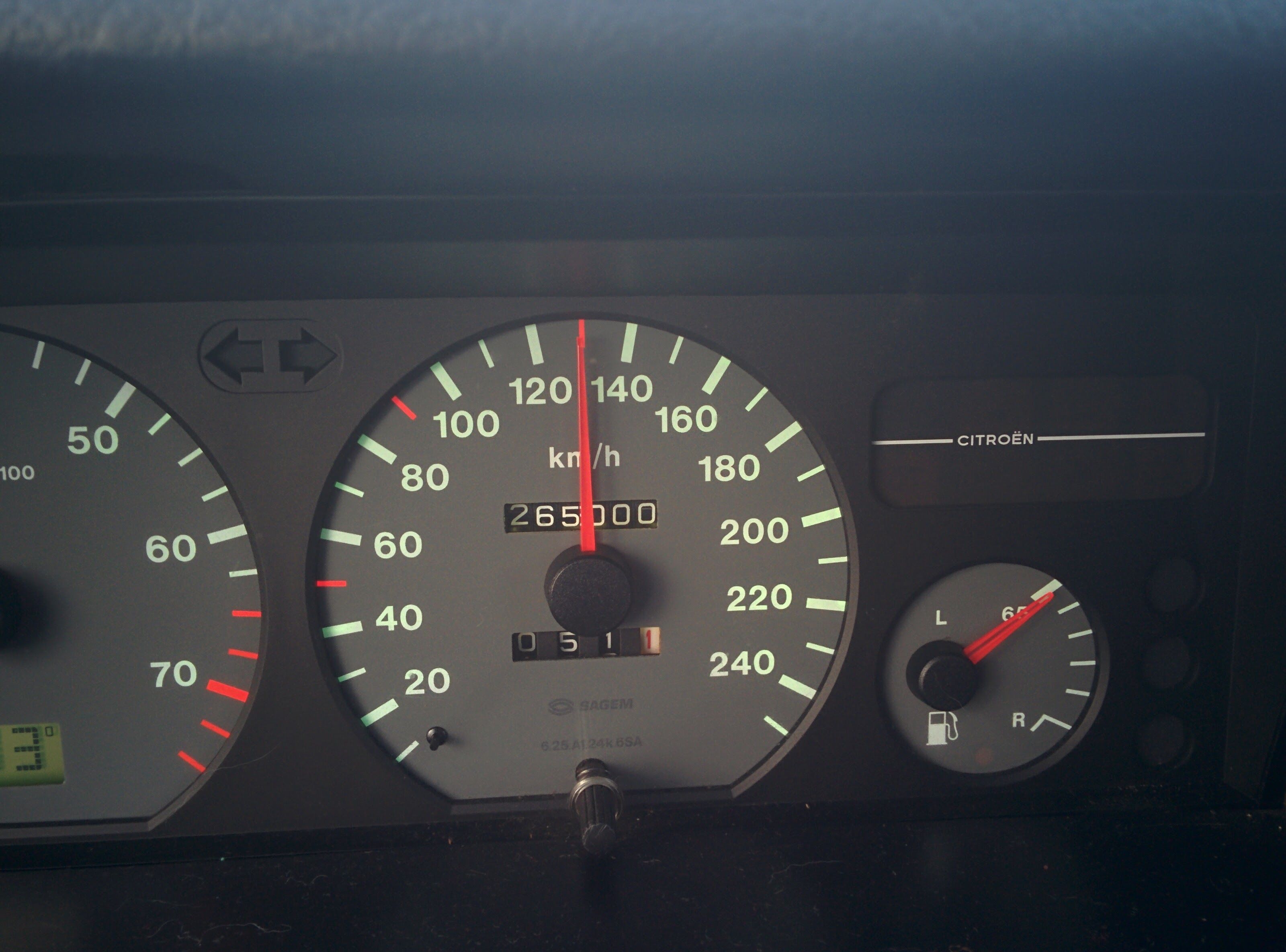

Hop, on a fait pas mal de route ce week end :) (je l'ai eu à 256 000)

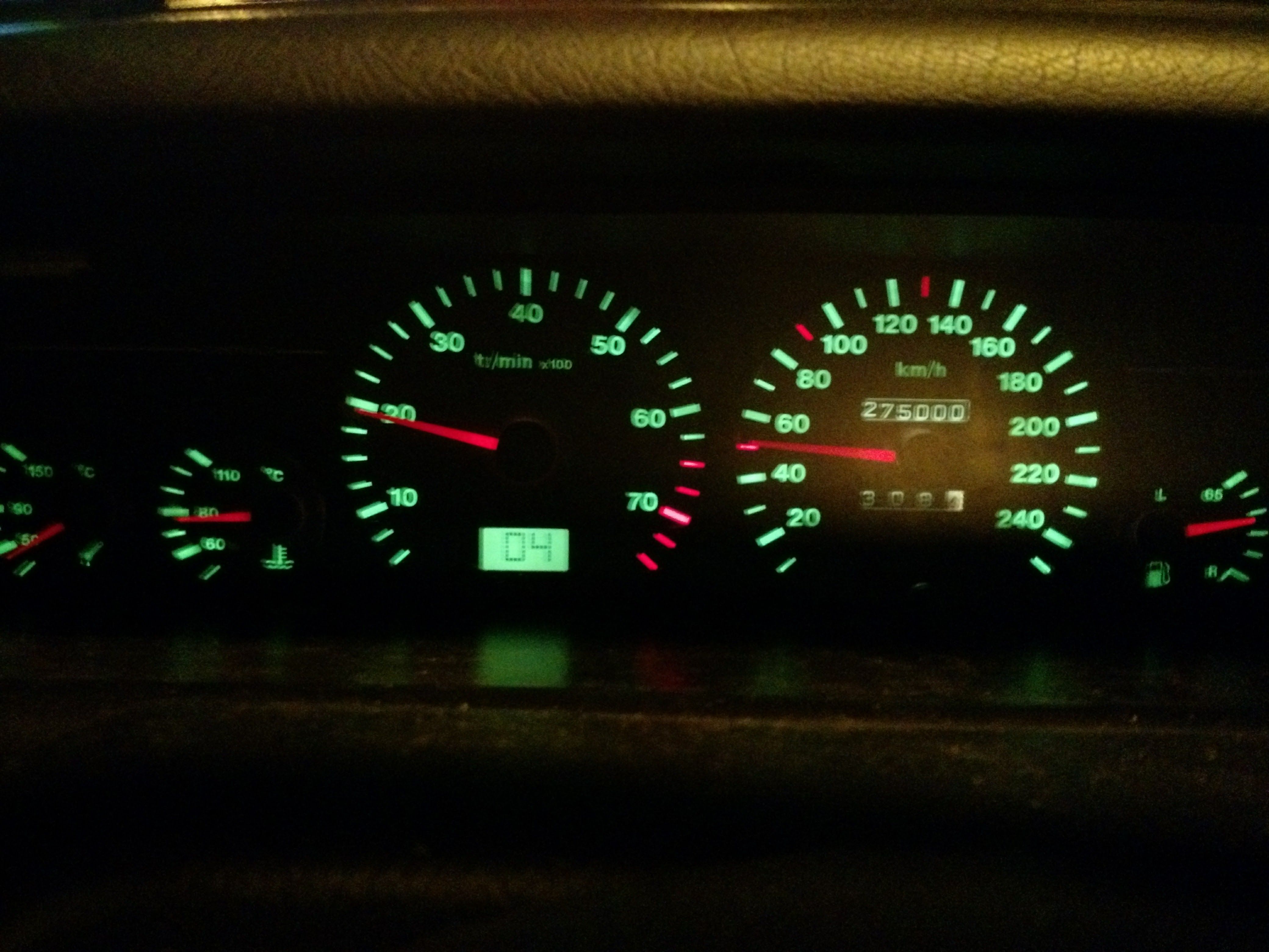

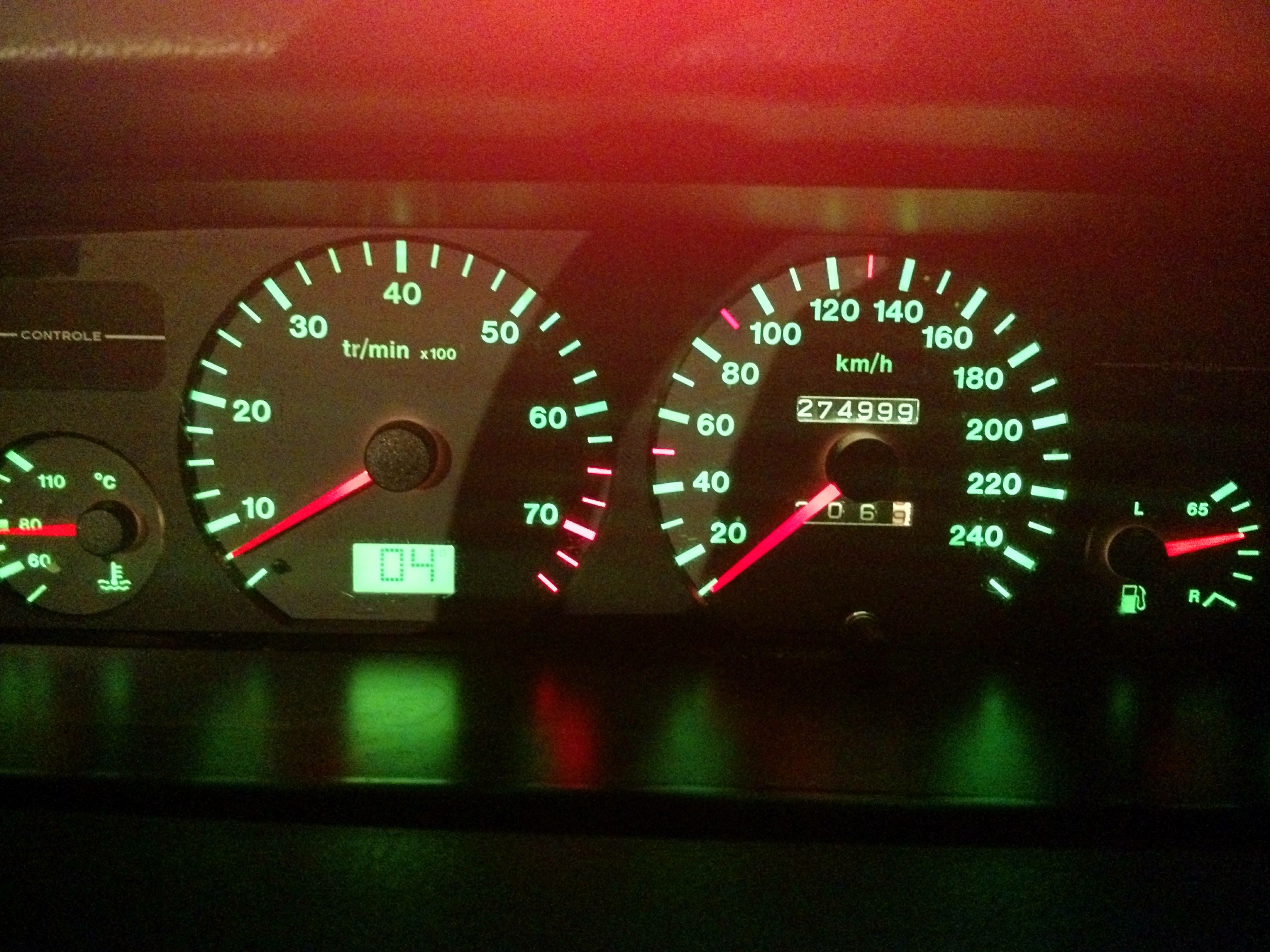

Petit passage de la barre des 275000
Toujours pas de gros problème.
J'ai juste le neyman qui commence à avoir un faux contact sur le circuit qui commande le pulseur habitacle et le dégivrage arrière. Problème archi connu sur ce modèle.
