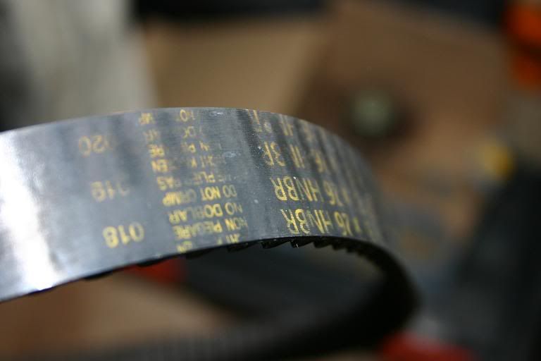

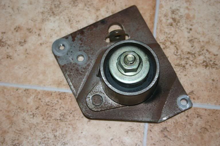

concernant la tension de la courroie, j'ai appliqué la methode de TOTOR, a savoir:
* on "tâte" la courroie d'origine pour "mesurer" sa tension d'origine.
* on enleve la courroie sans defaire le galet,
* ensuite on demonte le galet sans le détendre,
* on remonte tout en neuf sans regler le nouveau galet,
* on prends la cote de l'ancien galet a l'aide d'une vis de 6,
* et l'on repete la cote avec la vis de 6 sur le nouveau galet.
* ensuite, vu que l'on a prit soin de "mesurer" a la main la tension de la courroie d'origine avant de la démonter, on vérifie que la nouvelle est a peu pres pareil...
voila! perso, j'ai fais comme ca.. et visiblement la voiture fonctionne depuis 1 semaine comme ca....bon je dira c'est la bonne methode quand elle aura 120000km
